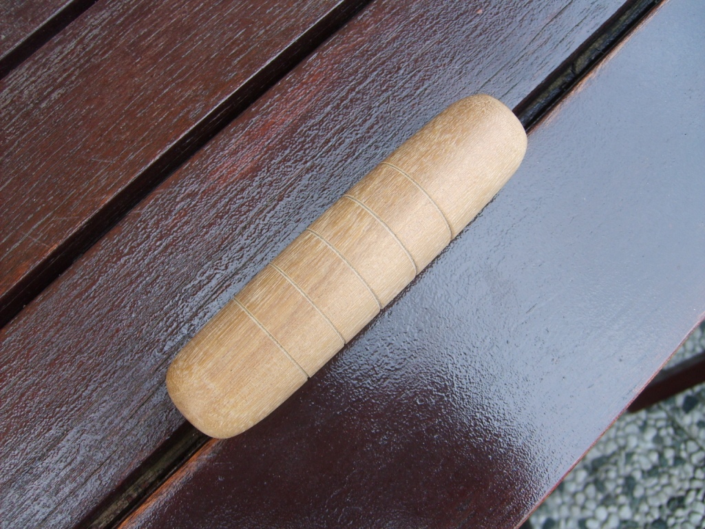

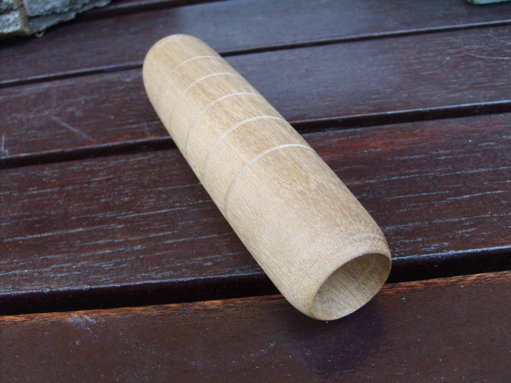

Vandaag het eerste probeerselhandvat afgemaakt, is groot maar leuk geworden, hierbij wat foto's.

Hoi Yorick,
Da's nog niet zo verkeerd, die handvatten.
Ben wel verrast eigelijk.
Ging het makkelijk? En kwam er veel rommel vanaf?

Bij houtdraaien komt altijd veel rommel vrij. Een nadeel van Bankirai hout is de scherpe splinters die alle kanten op vliegen.
Ze zijn niet helemaal rond geworden, doordat het tijdens het draaien een beetje ging zwabberen. Maar goed, een mooi begin.
Groeten, Y.

Verhip, die zijn best leuk, ik heb nog een setje N.O.S. liggen maar die zijn als je het zo ziet maar half zo lang.
Hoe zit het met het werken van het hout? Want het moet natuurlijk niet scheuren

Het is denk ik een kwestie van het juiste hout en toerental. Oefening baart kunst. Het zag er eerst naar uit dat de scheurtjes in het hout dieper zaten, maar het viel mee.

De handvatten die ik binnenkort ga draaien bestaan uit zeer donker hardhout. Ik denk Merbau of iets dergelijks. Gaat wel even duren denk ik, het is nl. nog harder.
