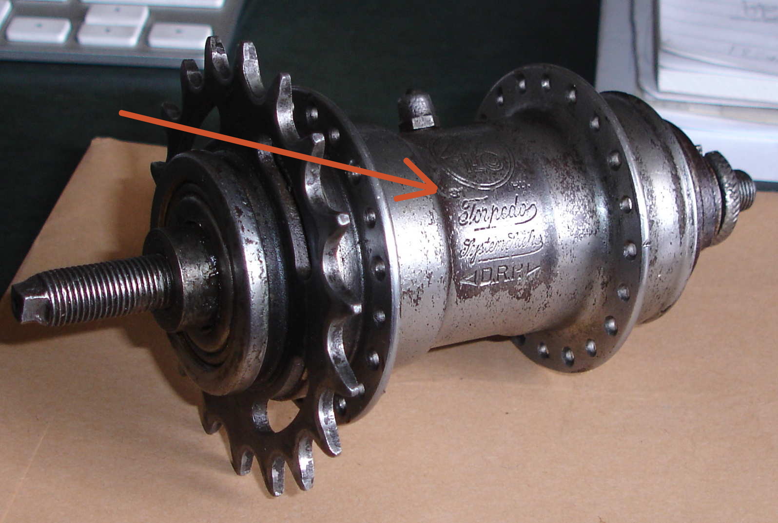

Van de stempeling in je Torpedonaaf is niet veel meer te lezen. In elk geval is hij op zijn vroegst van 1929. Vanaf dat jaar werd de vogel door een dubbele cirkel ingesloten. Zie bijgaande foto van een iets minder ingeroeste naaf om te zien waar je het jaartal moet zoeken.
Je zult de naaf voor je er mee gaat rijden nog wel ter controle/smering uit elkaar halen. Dan zul je op de meeste onderdelen ook een jaartal vinden. Weet je ook meteen wat er ooit al aan is vernieuwd.

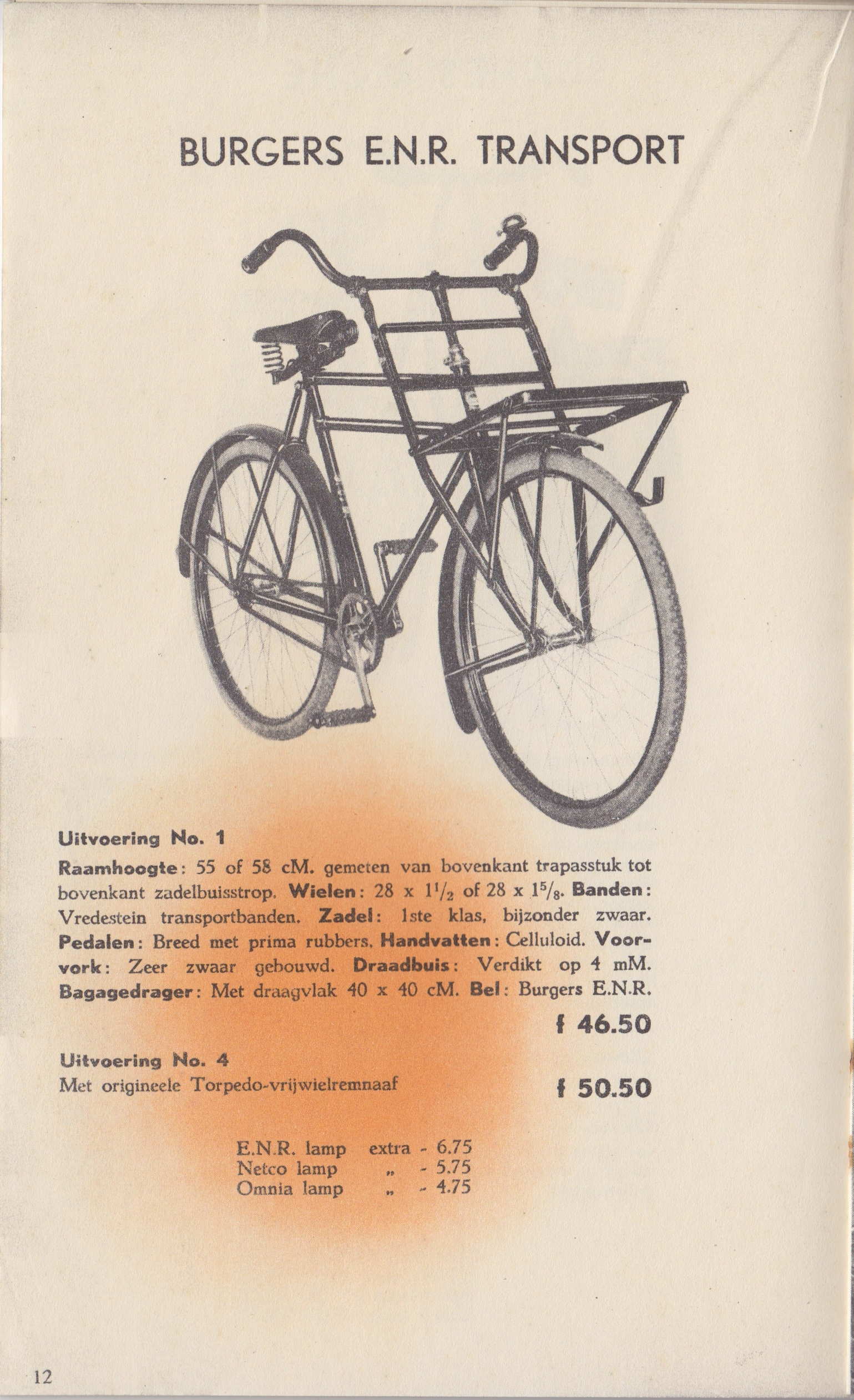

Christiaan, nog voordat we het bouwjaar exact weten hierbij alvast een scan uit de Burgers catalogus van 1936:

Kijk daar kan ik wat mee..!
Ik heb dus ook even een "leek" laten kijken naar de cijfers onder de cirkel..
En die zei 31, net als op jou foto... ;)
Die heb ik pas laten zien nadat hij had gekeken op de naaf..!
Ik ga in ieder geval nog proberen de naaf schoner te krijgen...! :|
Ook bedank ik je hierbij voor de scan van 1936. Toppie! :)
