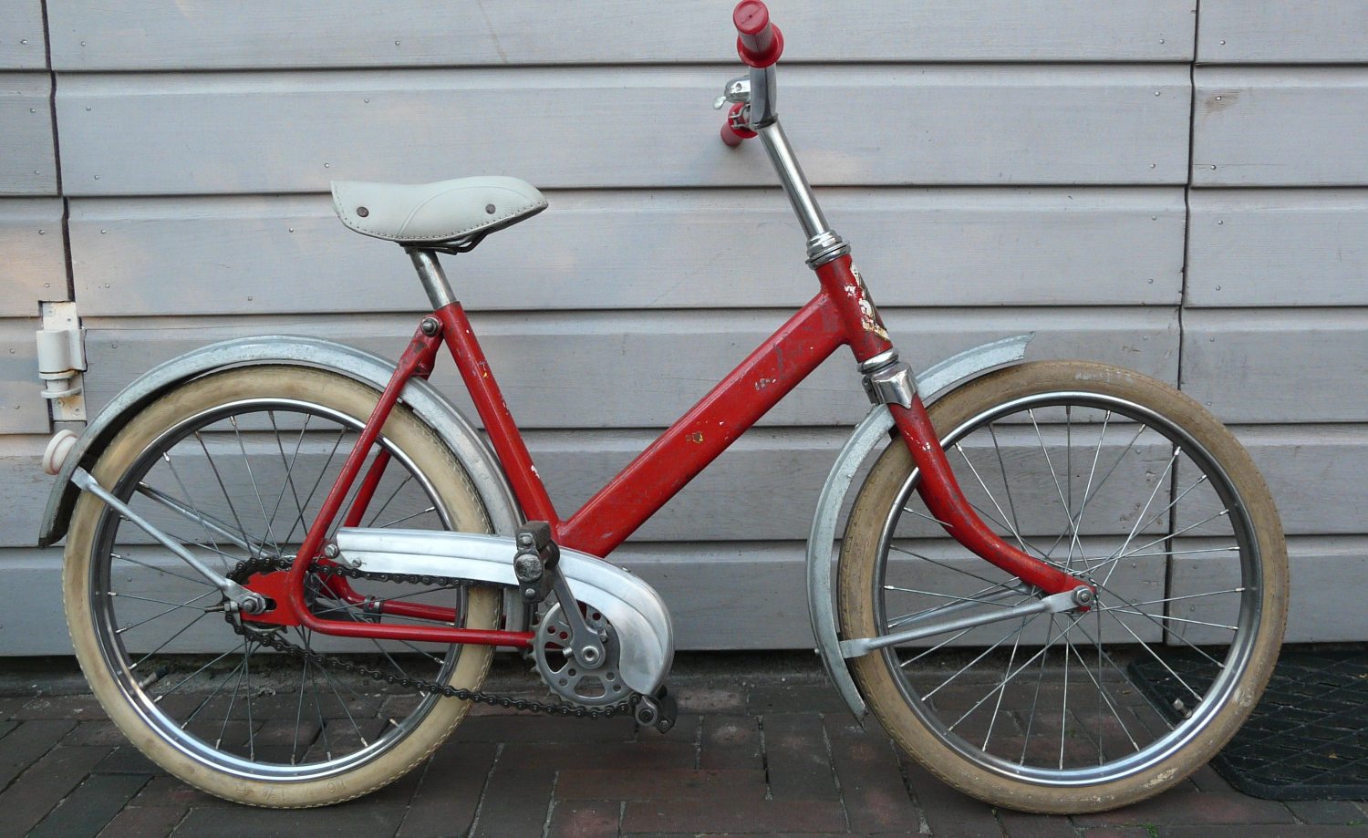

Die van mij deugt alleen nog voor tuindecoratie,toch blijf ik hem leuk vinden.
Hans
Re: Fongers Sport kinderfiets 1961
Mooi tuinornament. Was dit dan de rode fiets met blauwe zadel?
Er zou zeker nog wel wat van te maken zijn.. veel patina maar dat misstaat niet. Het is zo te zien de versie met terugtraprem.

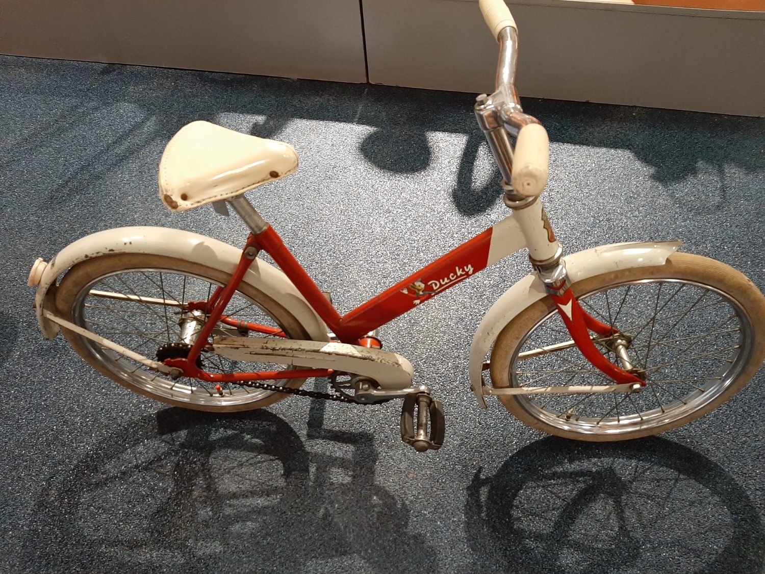

Dit kinderfietsje uit 1961 had een voor die tijd modern ontwerp met een mixed frame, een zwevend bagagedragertje en velgremmen. Later zouden de kindermodellen van Fongers wat simpeler worden, maar toch stijlvol (zie foto's: model Ducky 1964, model Bambino 1968). Fongers leverde in de jaren 30 al jongens- en meisjesfietsen, maar daar zijn er weinig van verkocht (relatief duur en kinderen verplaatsten zich normaal gesproken lopend). Pas medio jaren 60 kwam de kinderfiets echt op. Nu zijn er al loopfietsjes voor kinderen van 2 jaar.
Een onderbelicht soort fietsen, zouden we nog eens een artikel over kunnen maken.
groet, Jos

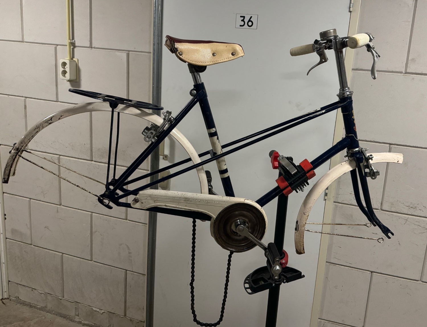

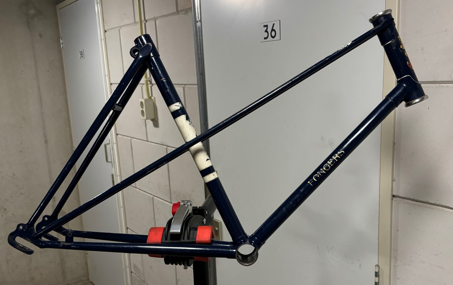

Het duurde even voordat ik tegemoet kon komen aan de dwangneurose. Verzet is 32 voor 16 achter.
De fiets is gedemonteerd en grotendeels gereinigd en gesmeerd, enkel nog de trapas en de balhoofd, dan kan ie weer in elkaar.
Ik dacht dat ik twee mooie NOS 18 x 1 3/8 banden had gevonden, eentje past goed (Doeto) de ander is helaas veel te ruim.. dus we moeten nog even verder zoeken

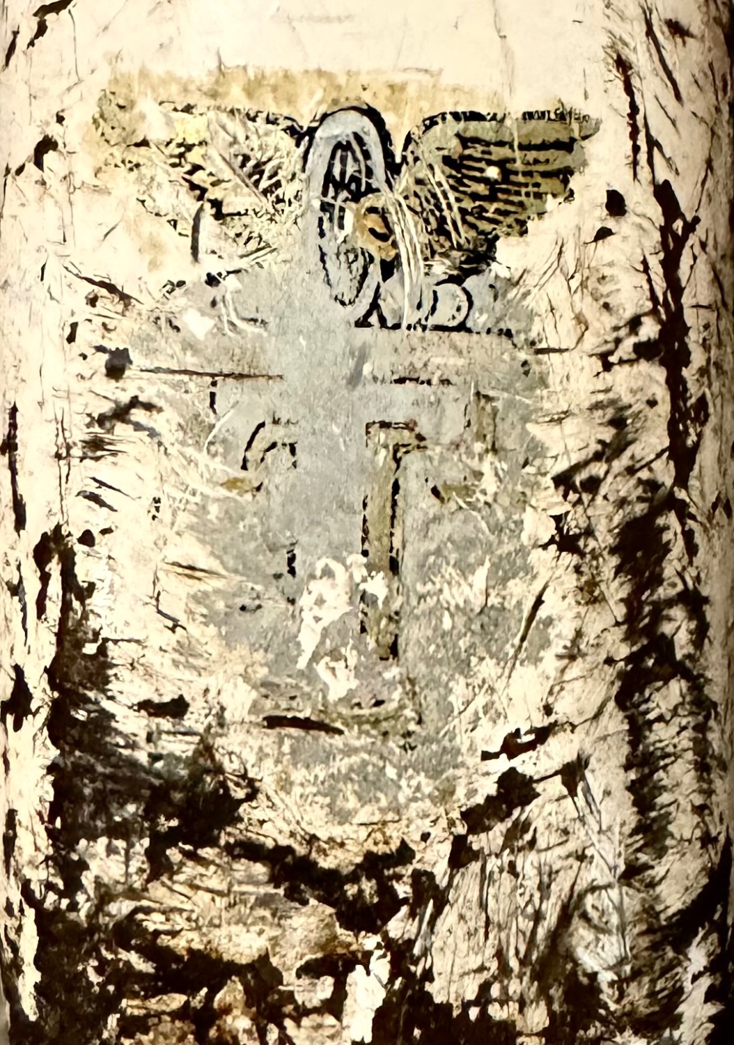

Kwam nog een interessant transfer tegen op het achterspatbord van een gevleugeld wiel met wat letters eronder. Onwaarschijnlijk maar: komt iemand dit bekend voor? Het zal van een fietsenhandelaar uit het Noordoosten van Nederland zijn vermoed ik.
Ja, het is idd 37/387 wat er op moet meen ik.
Ik heb voor nu een setje Hutchinson white wall banden in de juiste maat gevonden dus nog even wachten tot die er zijn.
Intussen zit t fietsje weer zo goed als in elkaar. Prettig sleutelen zo’n formaat kinderfiets

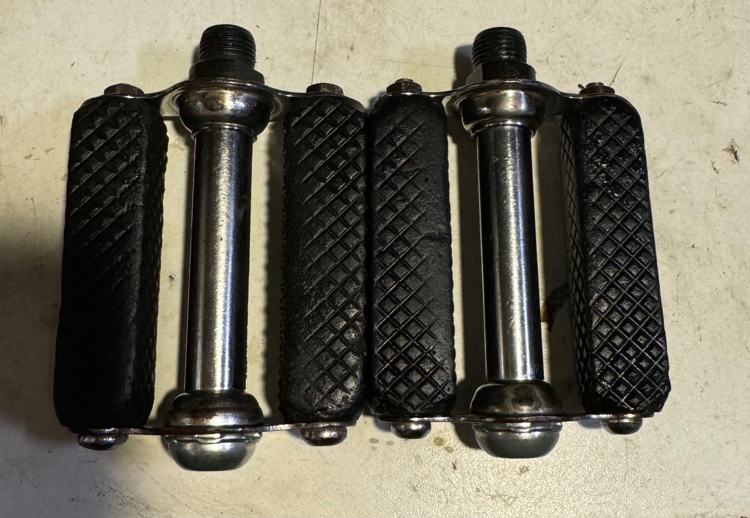

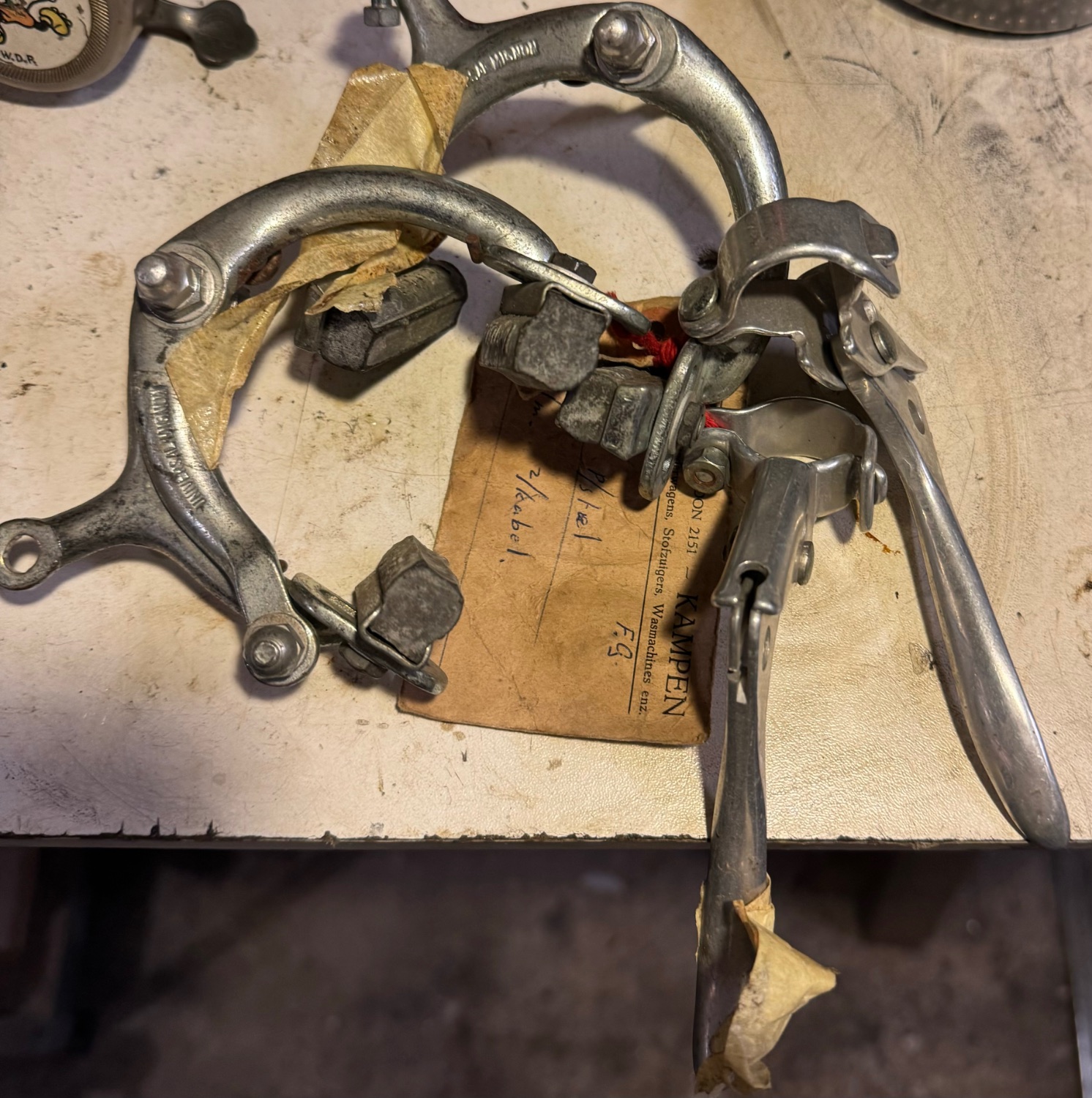

De fiets is helemaal uit elkaar geweest, en daarbij heb ik alle lagers (die nog betrekkelijk goed waren) gereviseerd. Het bagagedragertje, een fragiel ding, had t zwaar te verduren gehad dus die moest een beetje gericht worden. Verder was t vooral veel poetsen.
Verder ontbrak er een stofkapje van een pedaal en de remhoef voor samen met de greep: de juiste spullen heb ik echter in Berlicum weten te vinden dus alles is weer compleet.
Voor t mooie hoop ik tzt nog een NOS Vredestein Doeto witte band te vinden in de maat 37-387, maar voor werkelijk gebruik zijn de Hutchinson banden sowieso beter geschikt.
