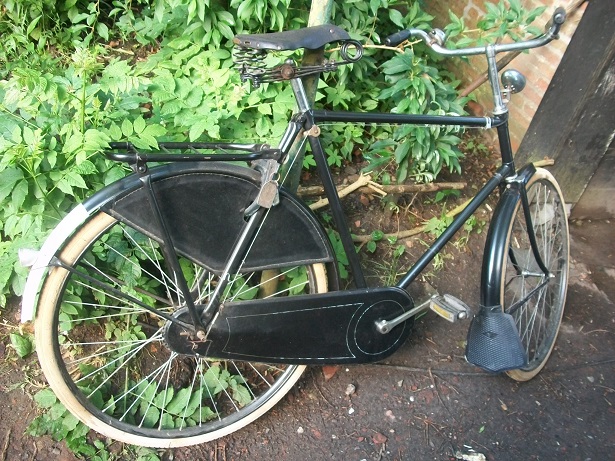

Als je de lak ziet, dan zal het je mee vallen hoor,(dat nieuwe)
- 009 klein.jpg (309.05 KiB) 8505 keer bekeken

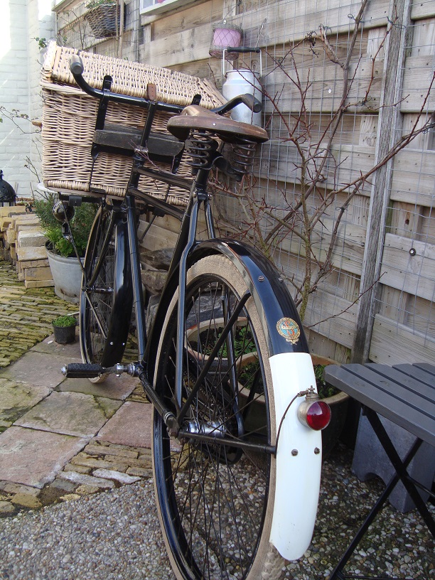

Deze Fongers heb ik er lang geleden mee geschilderd.
Als onderlaag heb ik een rode ijzermenie gebruikt, dat lijkt qua kleur op de onderlaag die je vaak op oude fietsen tegenkomt.
Tencoferro droogt als halfglans op, maar na volledige droging (duurt wel een tijd!) kan je 'm opwrijven met fijne commandant en dan in de bijenwas zetten.
Het ziet er dan haast als oude moffellak uit, al is het zwart iets minder diep.
Ik gebruik deze verf ook onder de auto, en het houdt daar erg goed.
Groet Erwin
Zelf ben ik wel gecharmeerd van Tencoferro (van Tenco), een roestwerende ijzerlak en feitelijk een éénpotssysteem.
En verkrijgbaar bij zo'n beetje elke doe-het-zelf.
De lak droogt vrij langzaam, waardoor je bij het met de kwast verwerken alle tijd hebt om het goed uit te strijken.
Groet Erwin
- 000_0010-5.jpg (268.9 KiB) 8500 keer bekeken
