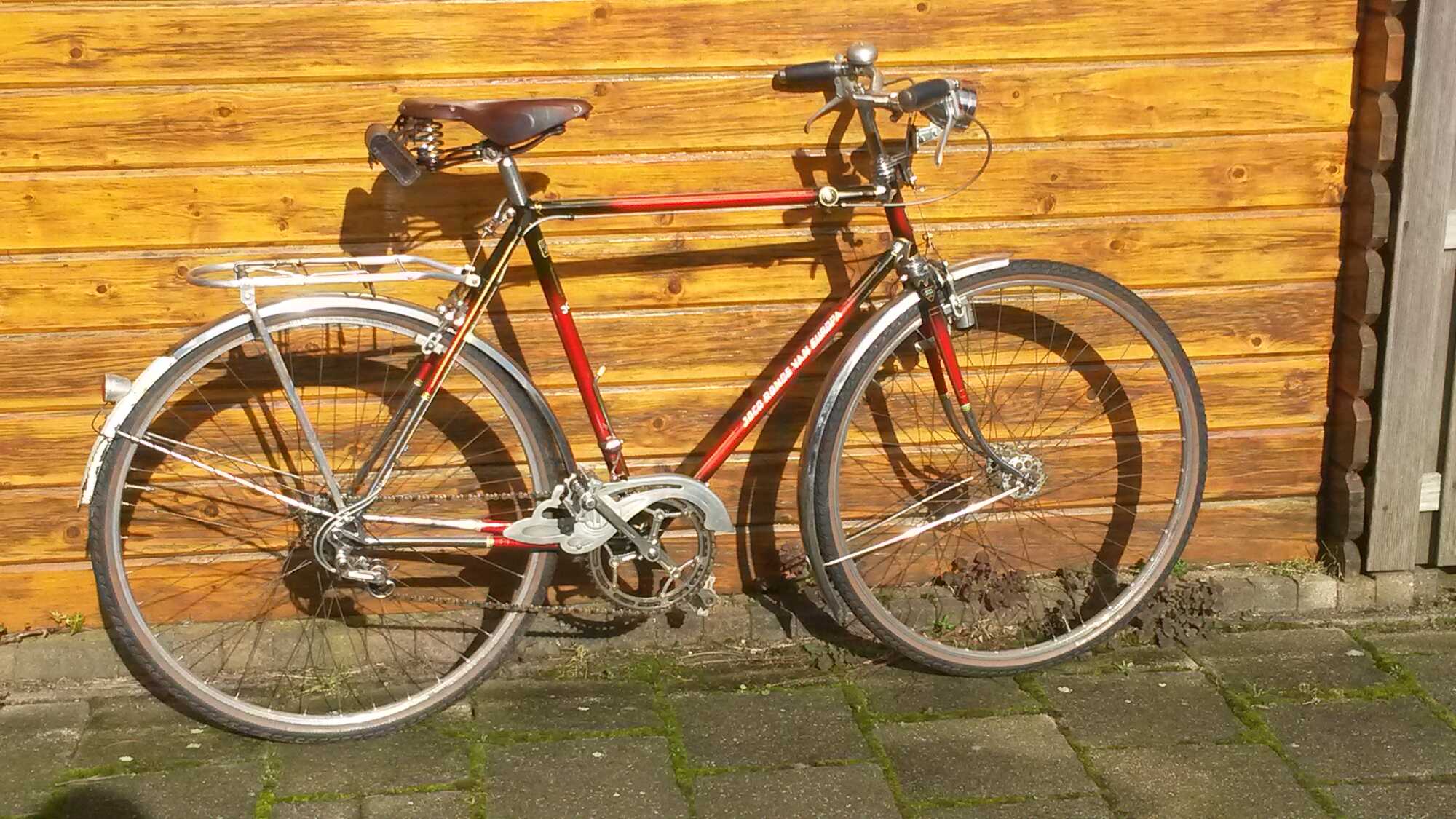

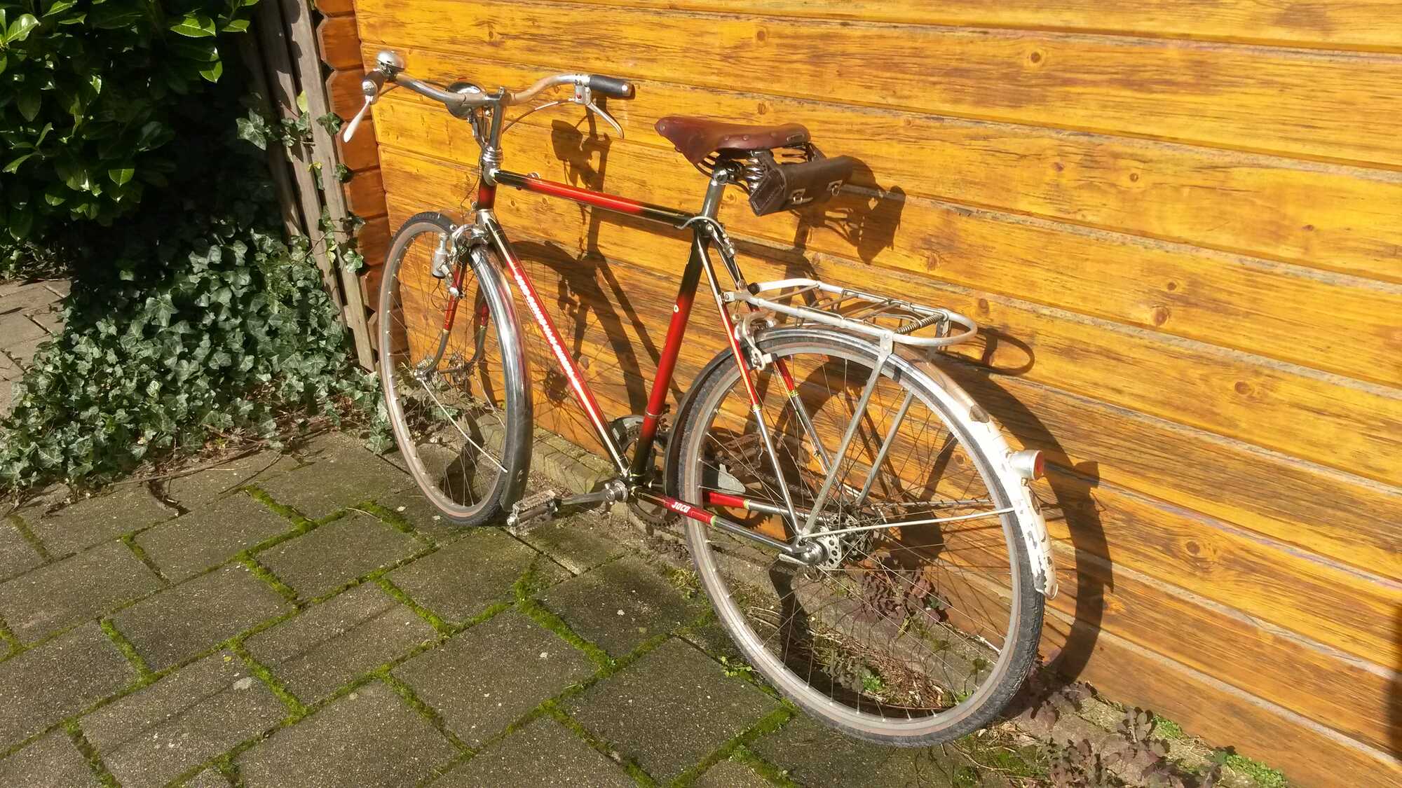

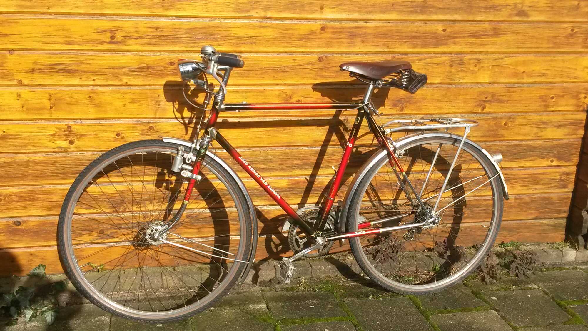

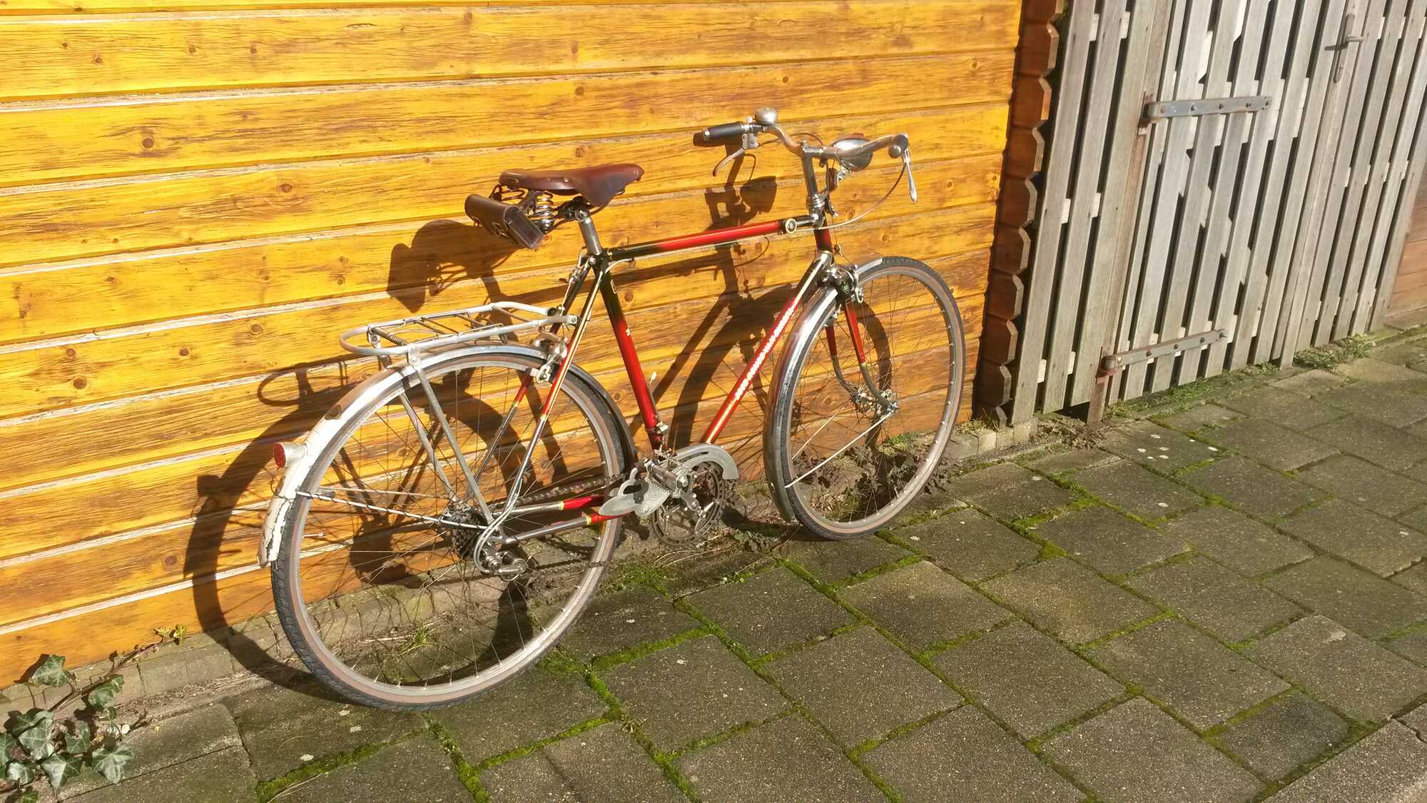

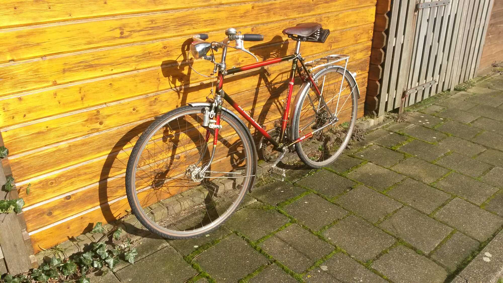

De foto's!
- 20160223_133916[1].jpg (336.58 KiB) 8968 keer bekeken
- 20160223_133910[1].jpg (345.14 KiB) 8968 keer bekeken
- 20160223_133905[1].jpg (297.71 KiB) 8968 keer bekeken
- 20160223_133833[1].jpg (336.94 KiB) 8968 keer bekeken
- 20160223_133827[1].jpg (285.16 KiB) 8968 keer bekeken
Re: Joco jaren 60 frame voor jaren 50 onderdelen
prachtig geworden !
