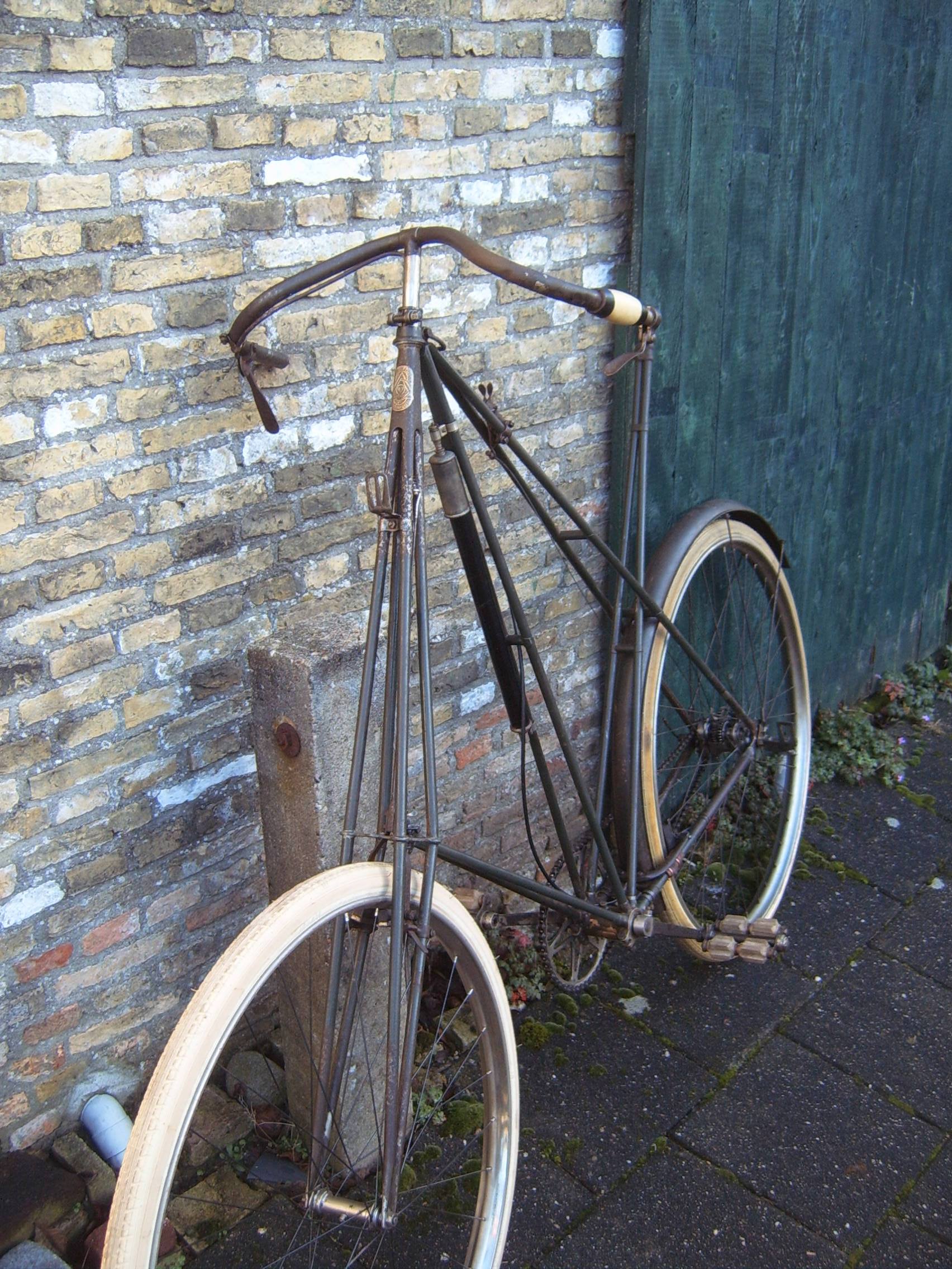

Een update van de Dursley Pedersen .
Na het demonteren en poetsen , had ik een fiets die er redelijk uitzag met wielen die voor te slechte spaken had en gaten in de velg , achter spaken redelijk maar ook een klein gat .
Van George een set velgen kunnen kopen die er goed uit zien maar verchroomd zijn , Bert Pol had lang gelden in het VMC blad een metode beschreven om chroom te laten verkleuren zodat het er als nikkel uit ziet , een beetje gelig .
Dat toegepast en ze zijn goed gelukt . Voor het voor wiel was ik op zoek naar butted spaken eigenlijk enkel maar die waren niet te vinden . De spaken die er in zaten waren dermate dun ook het dikke gedeelte dat er geen moderne butted spaak in paste , gaten in de naaf op boren wilde ik niet .
Ik heb er nu zwarte spaken in gedaan die ik nog had liggen en dun genoeg zijn .

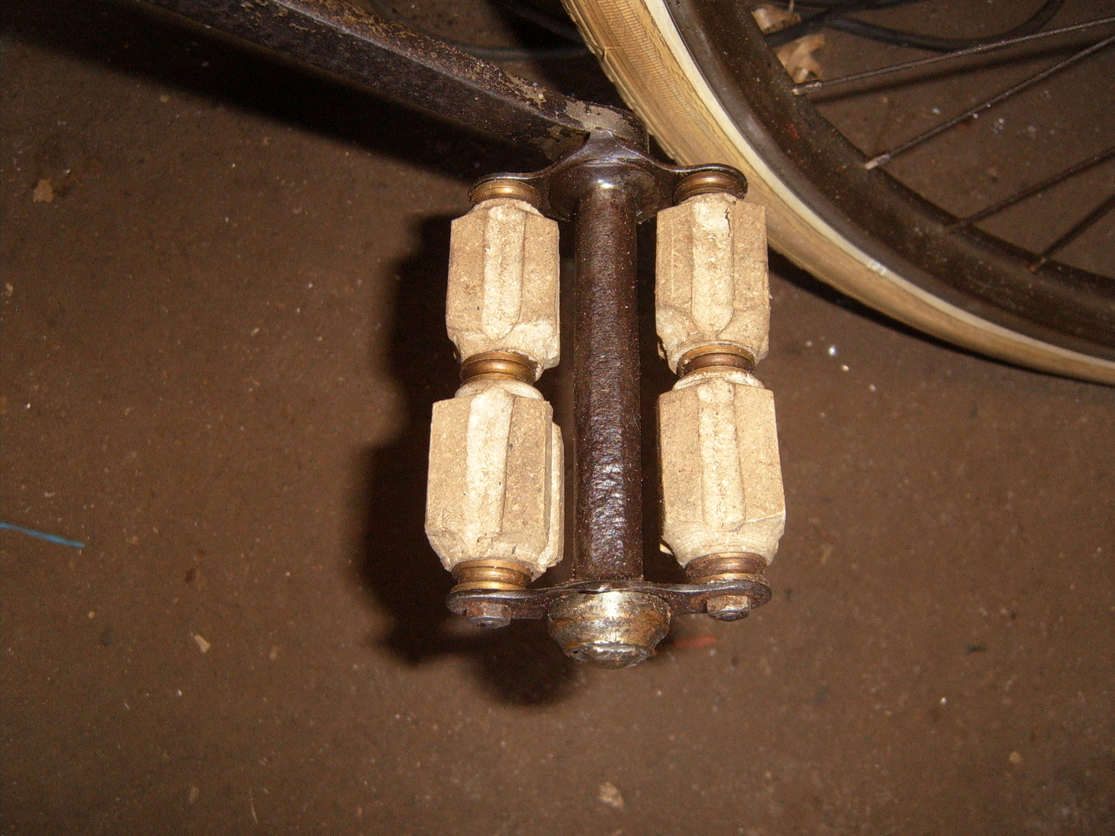

Ik meende dat de trapperrubbers rood/bruin waren maar ontdekte later dat ze wit waren geweest . Via Luuk bij Nico vna Heemskerk tercht gekomen die er nog wat witte had liggen alleen lang en met op druk .
Zoals te zien is op de foto heb ik ze aan gepast , de messing busje zijn gedraaid van oude kraan van een brandslang .

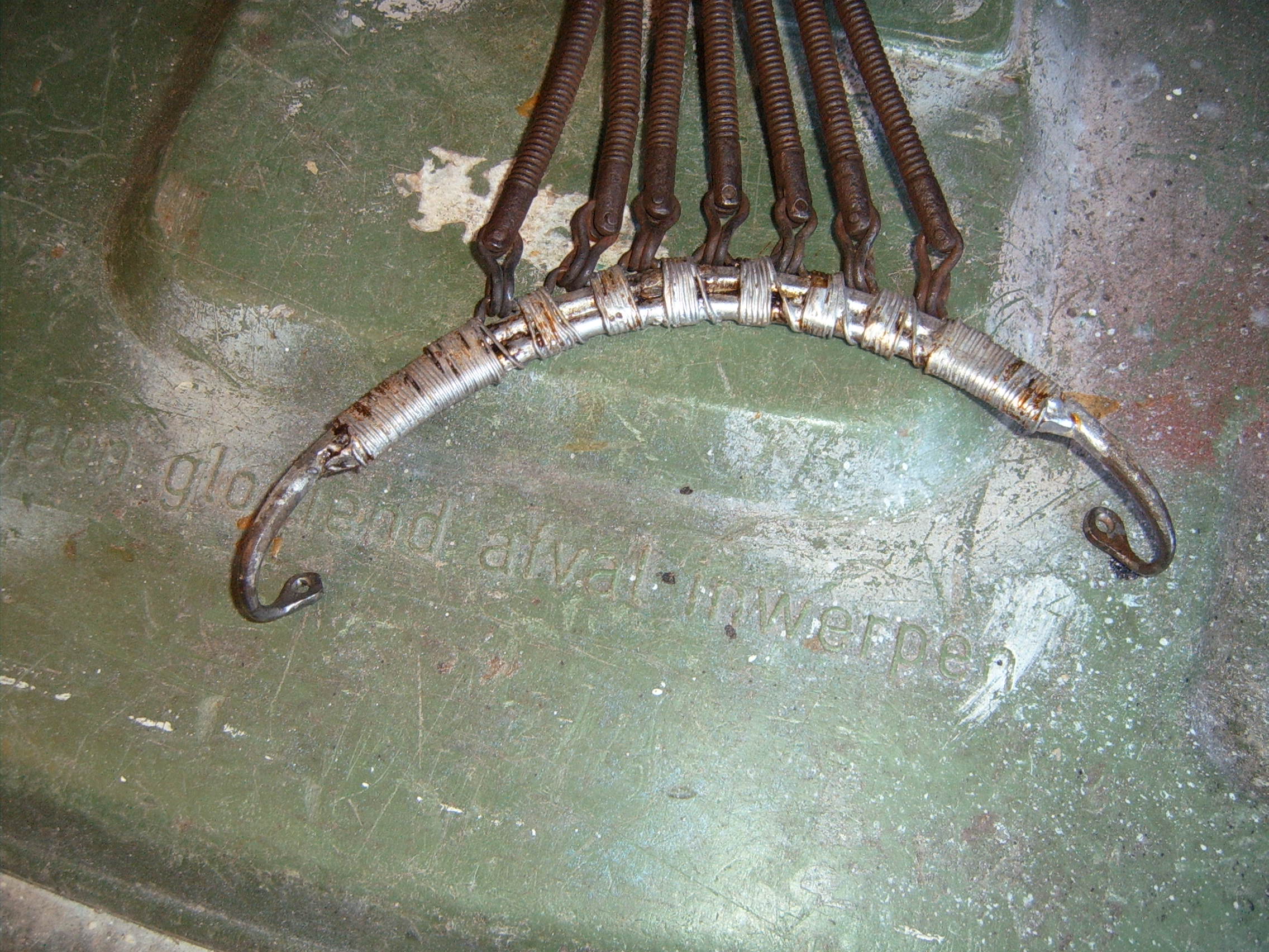

Bij het demonteren van het zadel ( hangmat ) bleek de cantel ( zie foto ) gebroken was en gespalkt met een tweede cantel die iets anders is van model als de originele .
De originele heb ik gelast en na het koelen in water liet ik hem vallen en brak naast de las nog een keer .
Weer gelast maar nu niet in water af gekoeld waar door het metaal taaier bleef . Voor de zekerheid er een spalk bij gemaakt . Het draad waar de veren aan zitten zat net als nu met ijzerdraad omwonden en dan gesoldeerd op zn plaats .
Ik heb nu iets dikker ijzerdraad gebruikt , wat strak nadat ik het katoen er om heen weef niet meer te zien is .
Het lassen heb ik met RVS gedaan , daar was de Sherman tank ook me in elkaar gelast en die vielen ook niet uitelkaar .

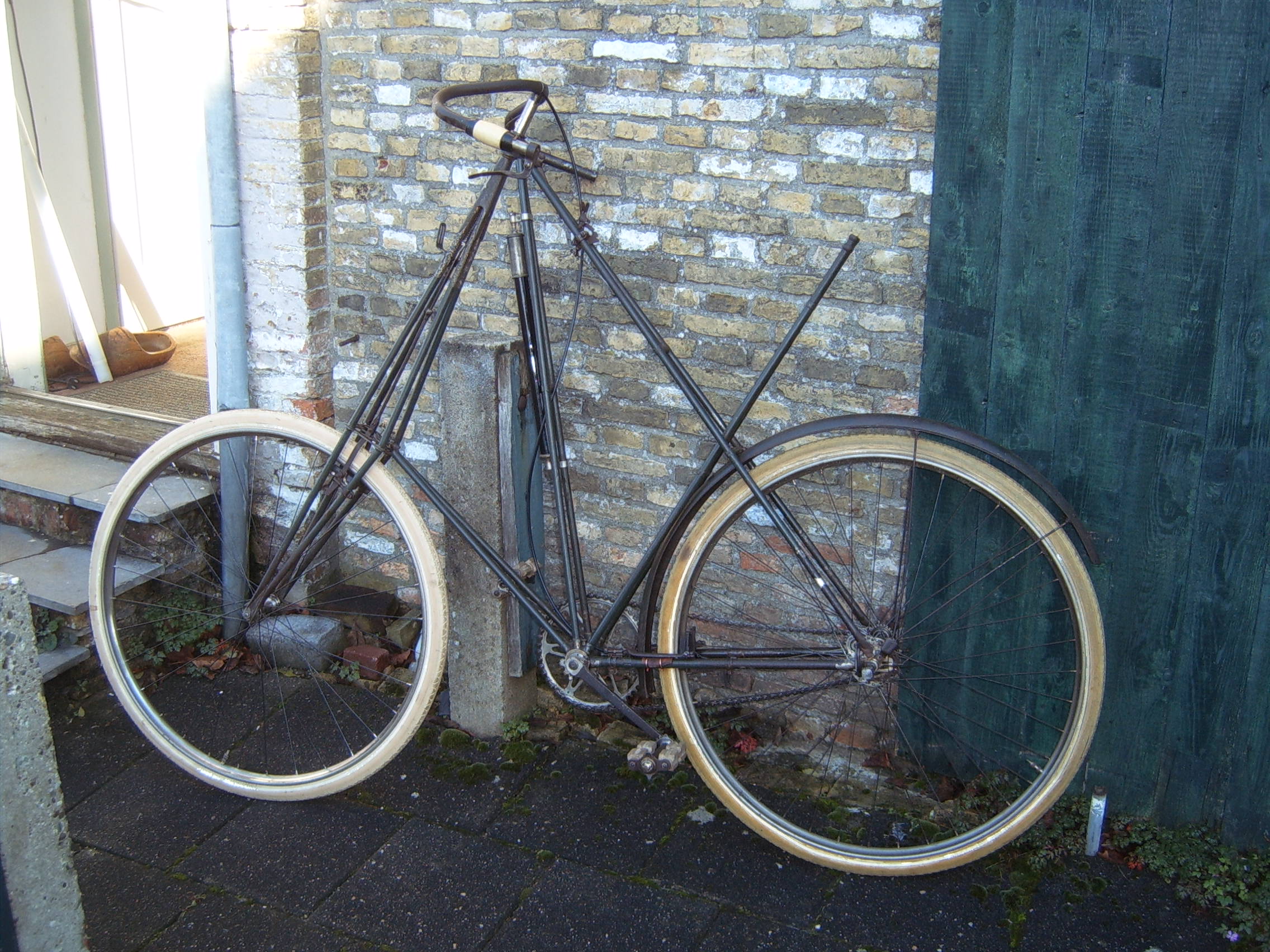

Zoals op de foto,s te zien is schiet ik al aardig op en ben aan het opbouwen , de volgende stap is het weven van het zadel. Daar voor heb ik van de week Katoen touw geverfd in uien schillen , resultaat lijkt aardig op de kleur van het zadel wat er op zat .

De Engelesen noemen dit een cantle een woord wat gebruikt word bij paarden zadel in het Nederlands een achterboom . Het is dus het achterste deel van het zadel waar de katoenen draden om heen gedraaid worden om daarna naar voren te gaan naar een klos die vast zit bij het balhoofd.

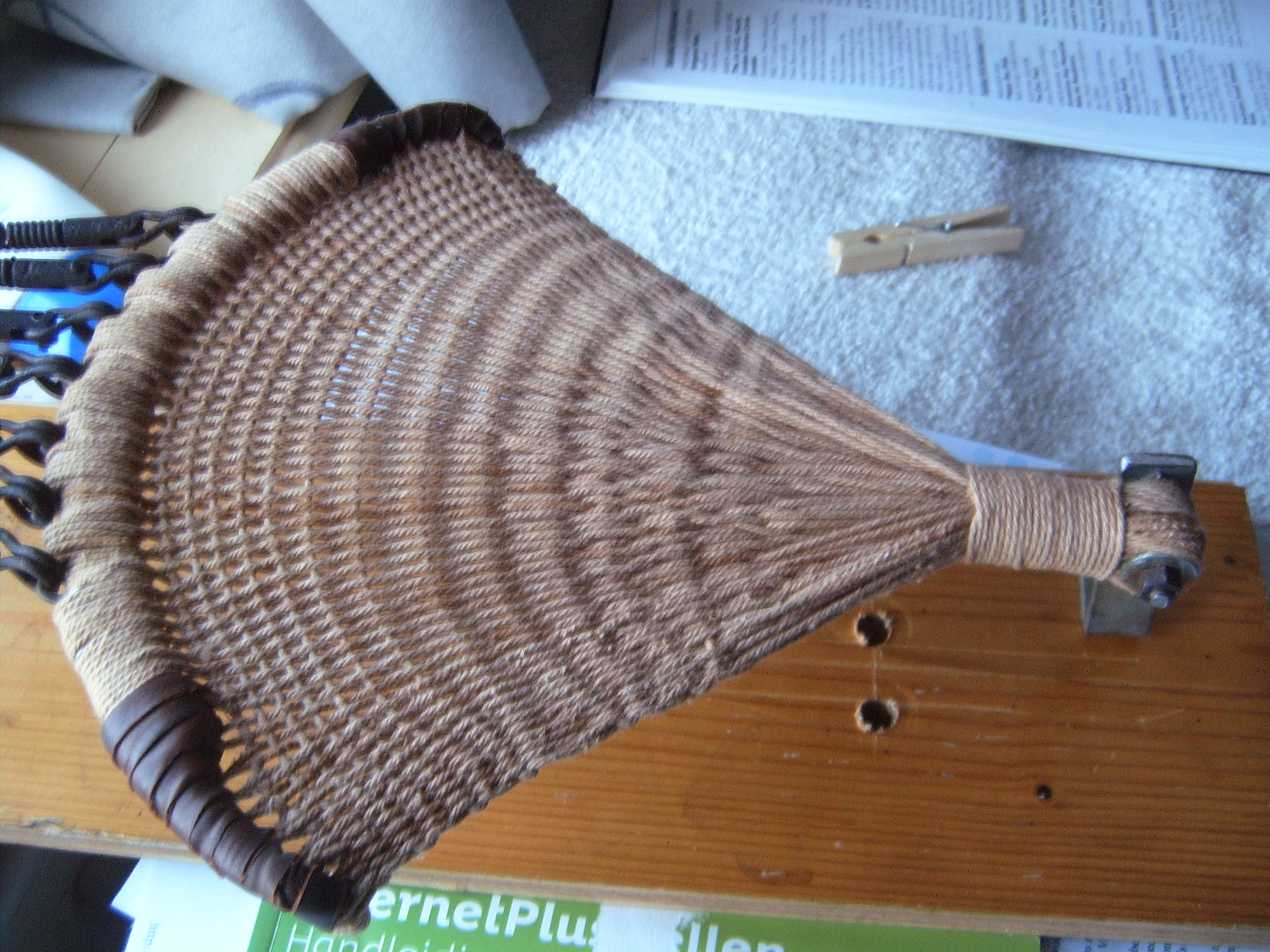

het was eindelijk zo ver .
Het katoenen touw eindelijk gevonden op het internet en thuis bezorgd .
Zoals ik al eerder schreef gekleurd door het met sap van uit gekookte uienschillen te verven .
Dan als er een plank gemaakt is naar voorbeeld uit het boek over Pedersen , moet je er mee aan de gang .
Nou dat viel niet mee om eerlijk te zien .
Het moeilijkste is om te zorgen dat de spannening op alle lengte draden gelijk is wat dus niet echt goed gelukt is .
De cantle word daar door op de uit einden extra belast .
Dat zou de reden van breuk kunnen zijn van de cantel want die was gebroken .
Tijdens het weven van de lengte draden bleek dat het ijzerdraad toch te dik is maar ik had geen zin meer om het er weer af te halen .
Het valt niet mee om 25 meter touw uit de knoop te houden ebn mee te weven , ik heb daar door heel wat keren van de voor kamer naar de keuken gelopen om het touw door de oogjes te halen .
In het artikel in het boek beschreef niet hoe de draden om de klos moesten komen . Daar door kwam het dat de zijkant wat meer op spanning staat .
Maar ik denk dat het wel goed zal gaan en dat het mijn gewicht kan dragen .
Het vinden van de juiste dikte en kleur leer was ook wat lastig . Bijna had ik een oude lange motor/ Solex jas er aan opgeofferd , toen zag ik een paar lange laarzen van een van mijn vele dochters liggen die toch weg mochten .
Daar zat gelukkig net genoeg lengte in om de uiteinden van de cantle te omwinden zoals het bij het origineel ook het geval was .
De komende dagen , het zadel plaatsen en nog wat kleine dingen doen en dan mn eerste ritje maken .
