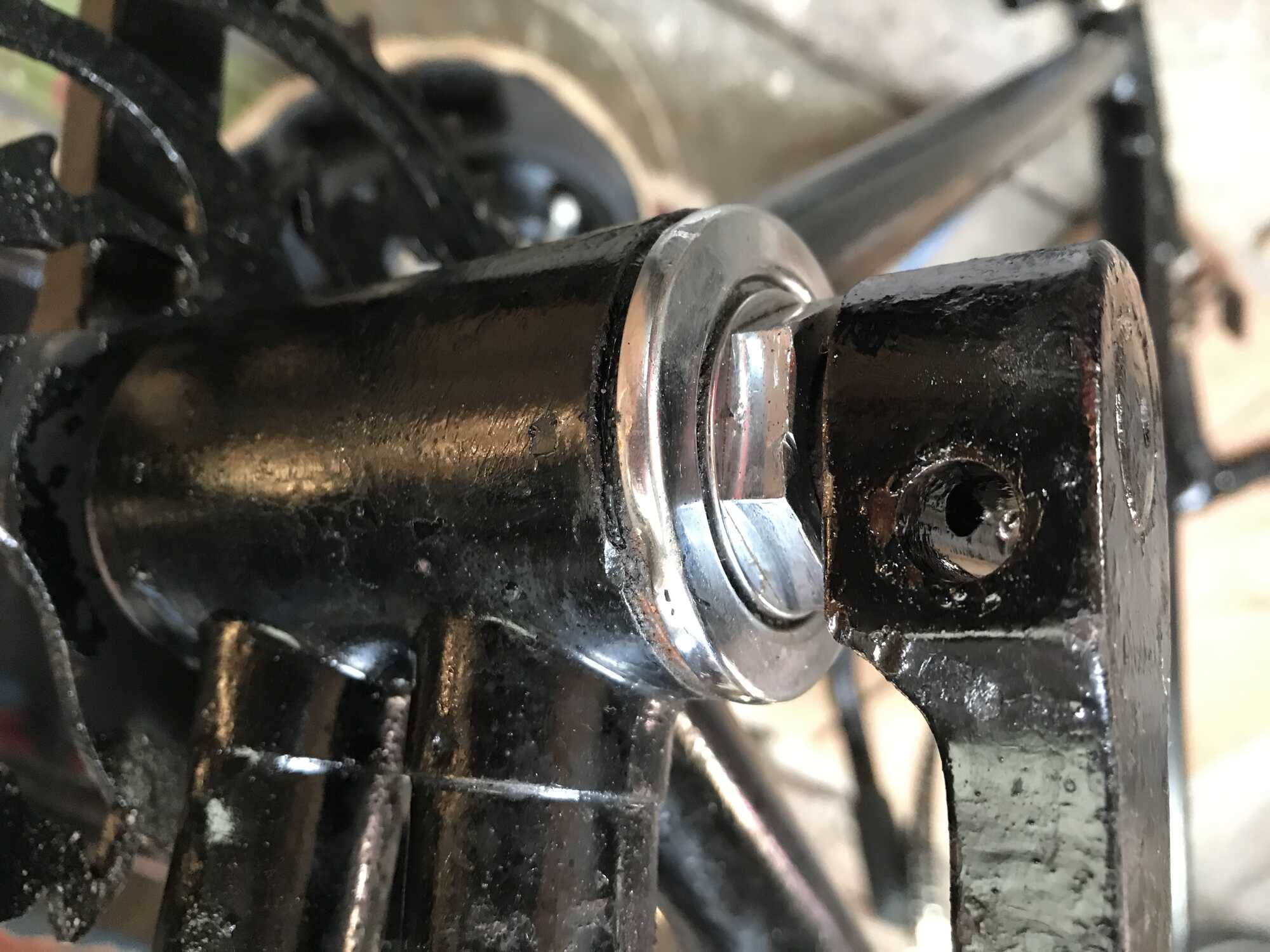

Hallo allen,
Na jaren van gebruik van de fiets zoals hij was is het nu dan toch echt tijd om het één en ander te onderhouden en bij te werken. Zo heb ik destijds twee stalen velgen en een voornaaf bemachtigd, die gaan er nu op. Ook dacht ik het remprobleem (dit deed hij nauwelijks tot niet) aan te pakken, maar dit blijkt problematischer dan gedacht; een 'new-oldstock' naaf misschien?
Verder dacht ik de trapas los te halen en opnieuw te smeren, maar dit blijkt onmogelijk, gezien ik wel de spie's eruit gekregen heb (en herbruikbaar!), maar de cranks zitten alsnog muurvast, ook na inmiddels twee weken elke dag kruipolie toevoegen. Mijn vraag luidt; ondanks het kleine beetje speling in de trapas gewoon laten zitten en doorfietsen of hoe krijg ik de crank eraf (zie foto bijlage)?
Bij voorbaat dank voor reacties, Robert

Ik zou hem zeker openmaken. Bij die van mij zat er helemaal geen vet meer in. Dat is funest voor de lagers.
Om ze los te halen, gewoon op de pedalen gaan staan. Cranks horizontaal en dan even flink op en neer op beide pedalen tegelijk. Is er een los, die even met een spie vast zetten, en dan de ander ook zo losmaken.

Ik ben nieuwsgierig naar het al dan niet loskomen van de cranks.
Is dat al gelukt?
Is dat al gelukt?
