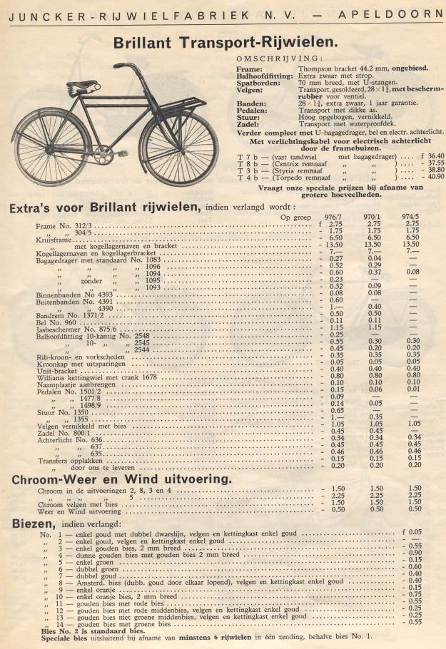

Re: Onbekende transportfiets

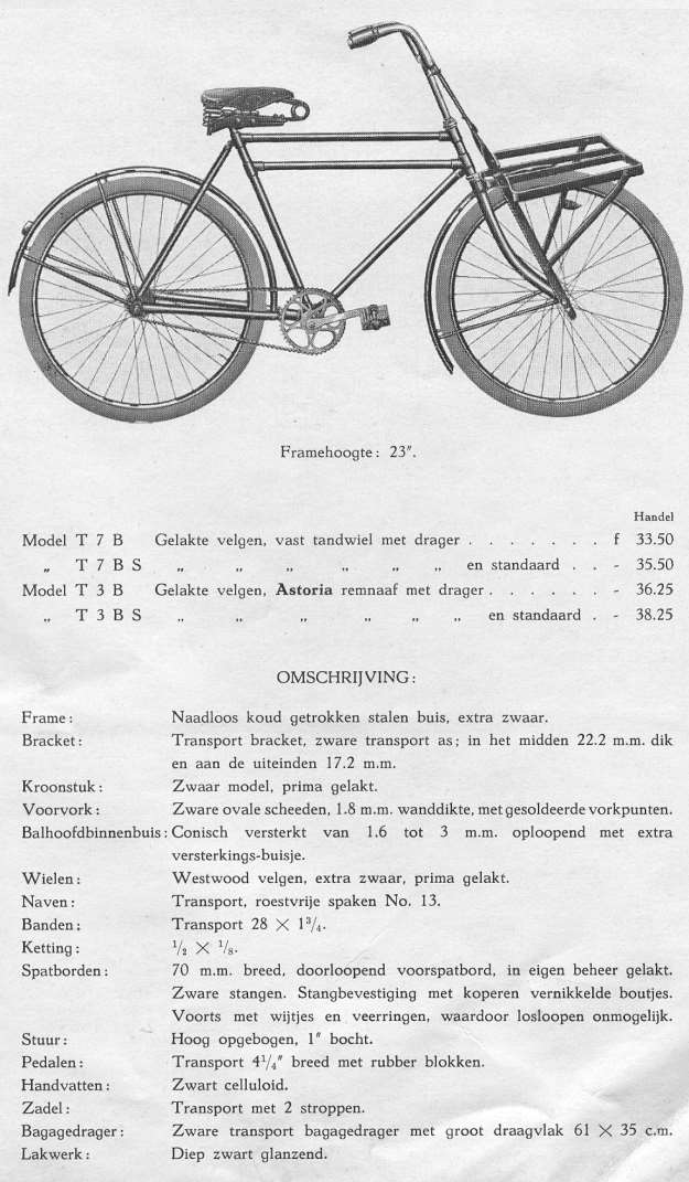

ik vind em meer op deze Briljant lijken
- briljant.jpg (87.22 KiB) 6754 keer bekeken
of op deze Briljant met voor 2 spatbordbeugels zoals die van jou
- briljant 2.jpg (127.18 KiB) 6748 keer bekeken

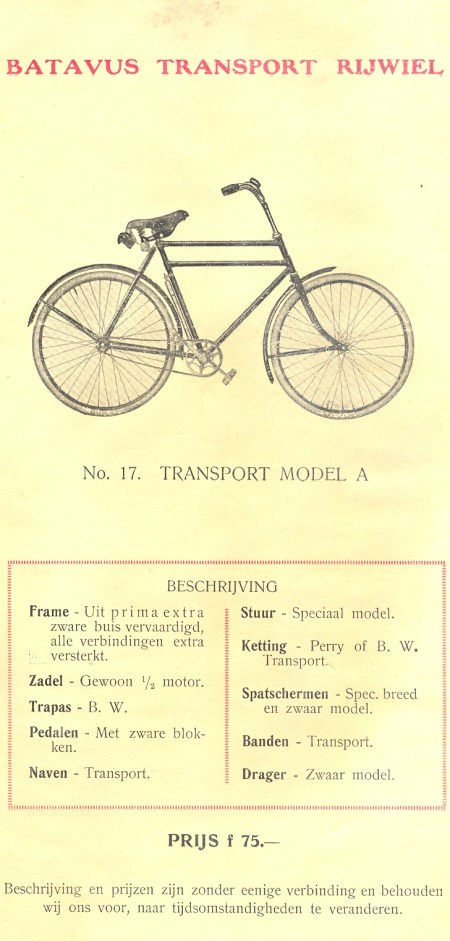

De drager lijkt wel op de brillant, maar van de fiets zelf ben ik minder overtuigd. Qua framebouw vind ik 'm meer op deze lijken, uit een Batavus prijscourant van 1928:
Zou dit frame ook los verkocht kunnen zijn aan grossiers en fietsenmakers, om zelf af te bouwen? En zou het dan in 1950 nog in min of meer onveranderde vorm gemaakt zijn? Vragen vragen....
Nog een paar bijzonderheidjes die wellicht kunnen helpen bij de identificatie; ten eerste de oogjes aan de bovenste buis om een reclameplaat te bevestigen. Verder heeft de fiets een standaard 1 inch balhoofd ipv het op transportfietsen meer gebruikelijke verzwaarde model. De onderste balhoofdlug bestaat uit eigenlijk uit twee losse lugs en niet uit één lug met twee buisvattingen, waardoor de buizen wat verder uit elkaar staan (net als bij bovenstaande batavus). Nog een raar detail is dat het oliepotje op de bracket aan de tandwielkant zit, niet zo handig qua bijvullen.

De drager lijkt op een standaard model dat gebruikt is door vele merken, waaronder Simplex, Juncker etc. Die hebben sinds rond 1930 een extra dwars verbinding halverwege tussen de stangen die naar het stuur gaan, daarvoor nog niet. Maar die van jou heeft de draai in de vertikalen aan de onderkant, en dit soort frames op andere fietsen heeft de draai altijd aan de bovenkant van de vertikalen.Rob Houkes schreef:De drager lijkt wel op de brillant, maar van de fiets zelf ben ik minder overtuigd.
P.s. check deze catalogus van grossierder Karel Cremers met baggagedragers uit 1926:
http://www.transportfiets.net/2010/06/1 ... ogus-1926/
Op de eerste vraag ja, frames zijn ook los verkocht, zie bijvoorbeeld:Zou dit frame ook los verkocht kunnen zijn aan grossiers en fietsenmakers, om zelf af te bouwen? En zou het dan in 1950 nog in min of meer onveranderde vorm gemaakt zijn? Vragen vragen....
http://www.transportfiets.net/2009/09/2 ... n-juncker/
Losse frames zijn zonder dat je het merk kent bijna niet te dateren, behalve op wat fijnere details na, zoals:
Op mijn jaren '20 transportfiets bestaat ook de balhoofd lug uit losse lugs. Oliepotjes op trapashuizen ken ik met name alleen van transportfietsen van voor de oorlog. Mijn 1954 Batavus en veel latere Juncker hebben er geen iig.Nog een paar bijzonderheidjes die wellicht kunnen helpen bij de identificatie; ten eerste de oogjes aan de bovenste buis om een reclameplaat te bevestigen. Verder heeft de fiets een standaard 1 inch balhoofd ipv het op transportfietsen meer gebruikelijke verzwaarde model. De onderste balhoofdlug bestaat uit eigenlijk uit twee losse lugs en niet uit één lug met twee buisvattingen, waardoor de buizen wat verder uit elkaar staan (net als bij bovenstaande batavus). Nog een raar detail is dat het oliepotje op de bracket aan de tandwielkant zit, niet zo handig qua bijvullen.
