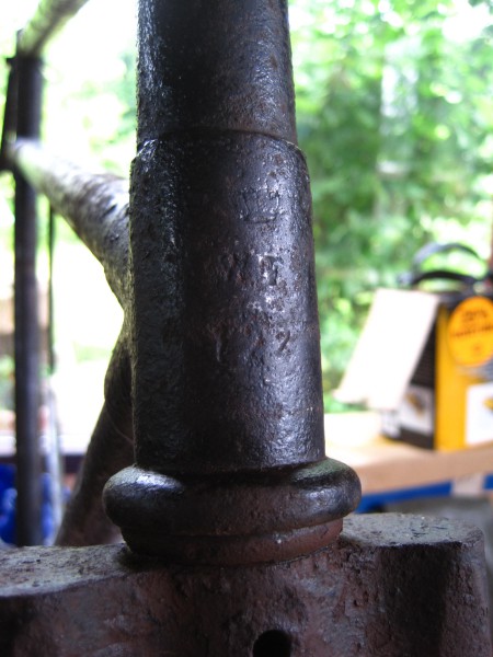

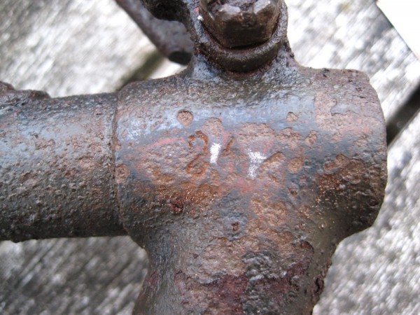

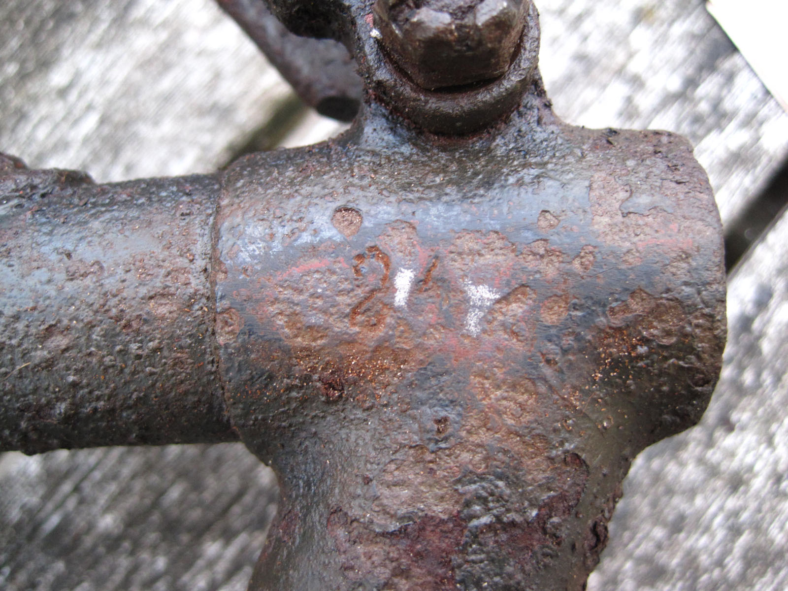

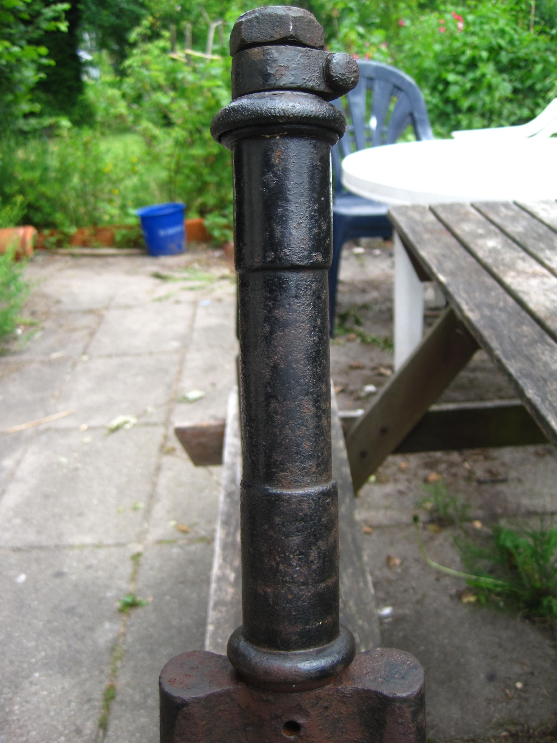

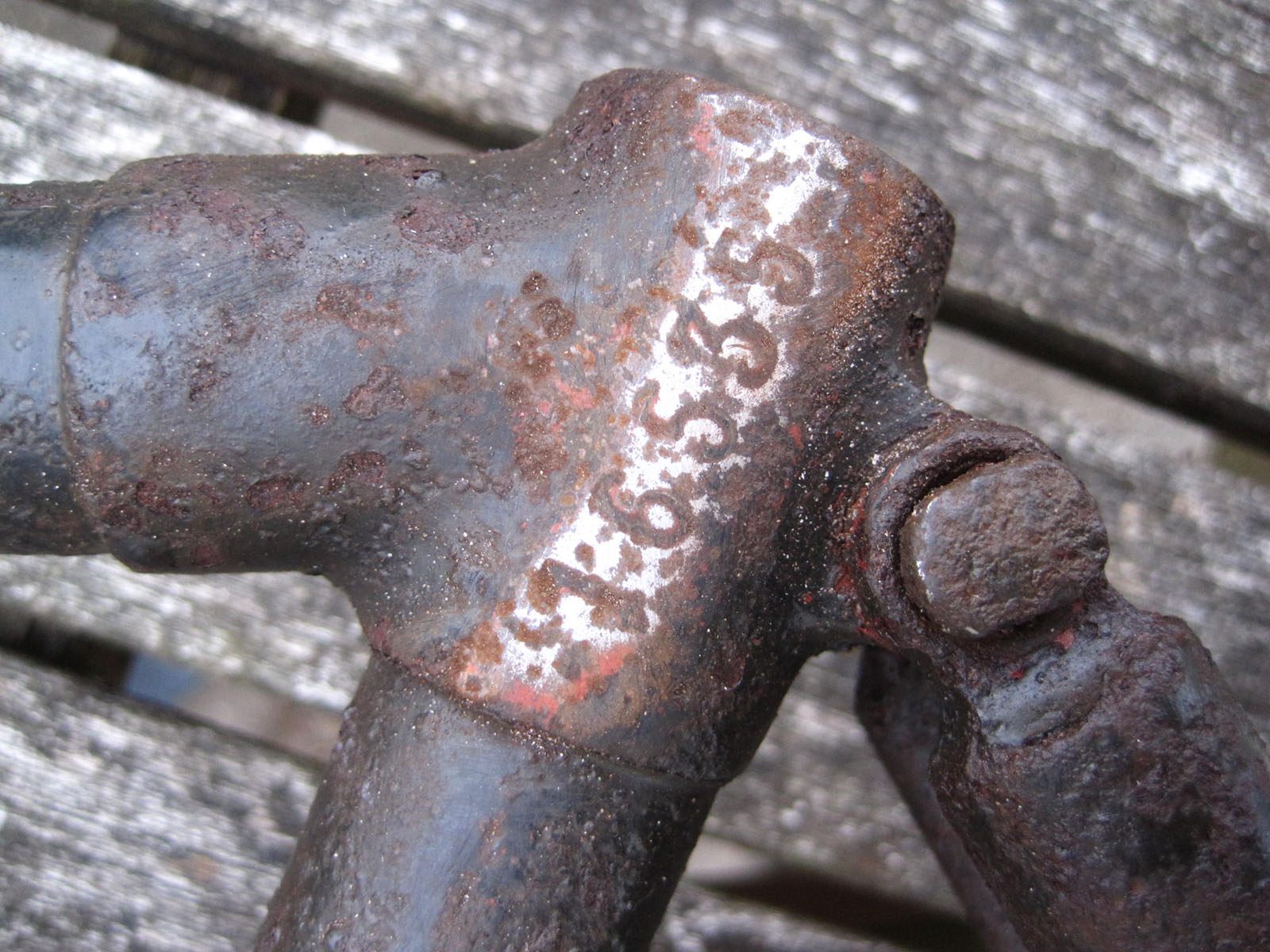

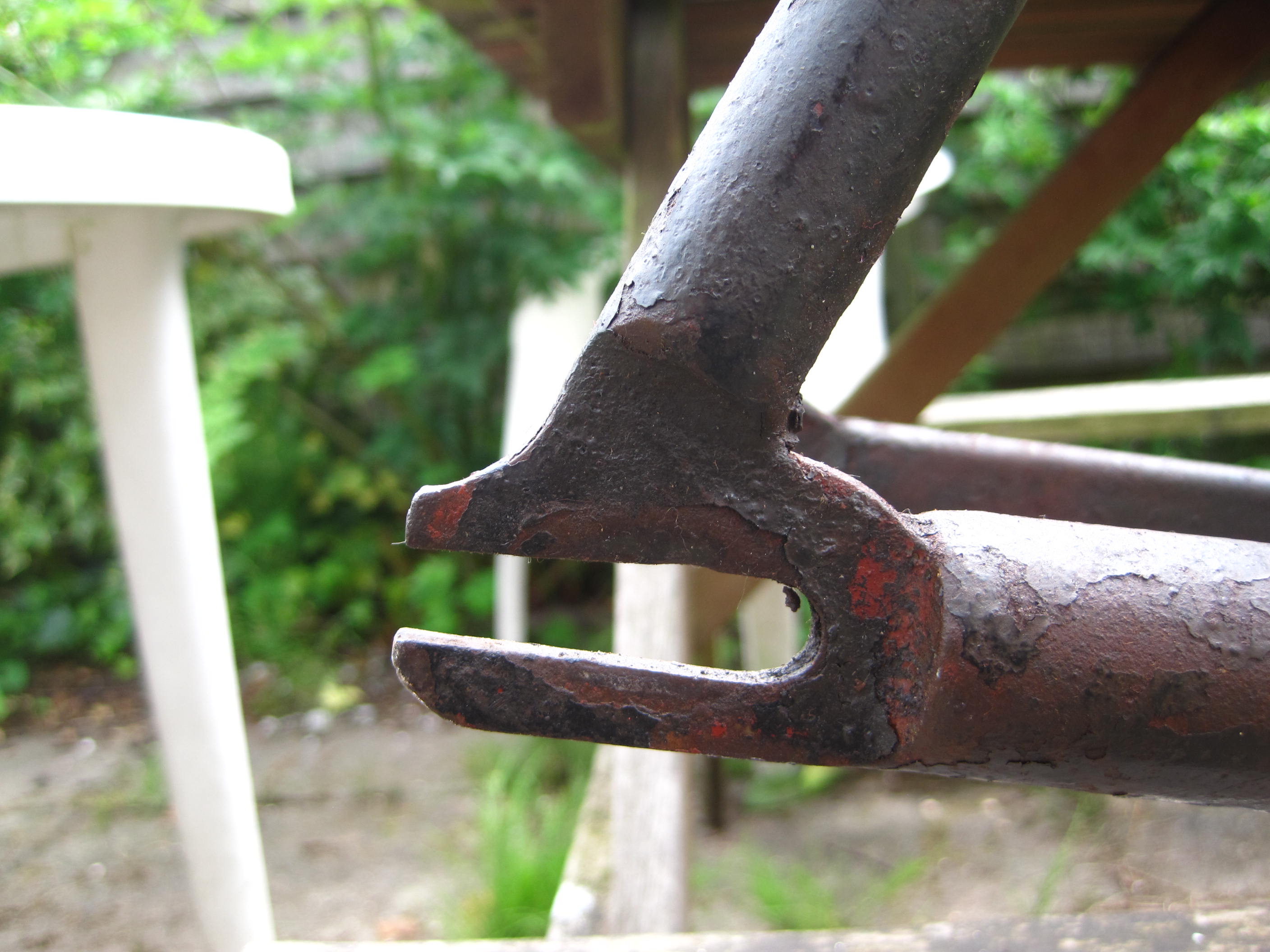

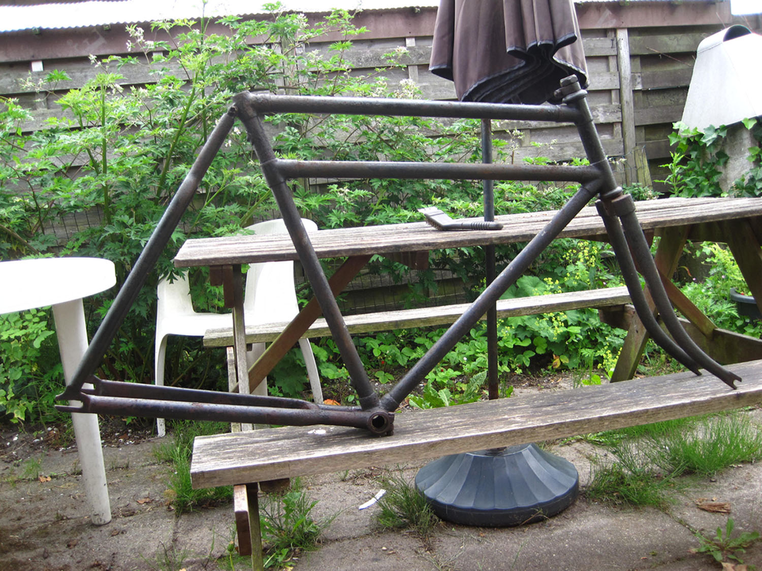

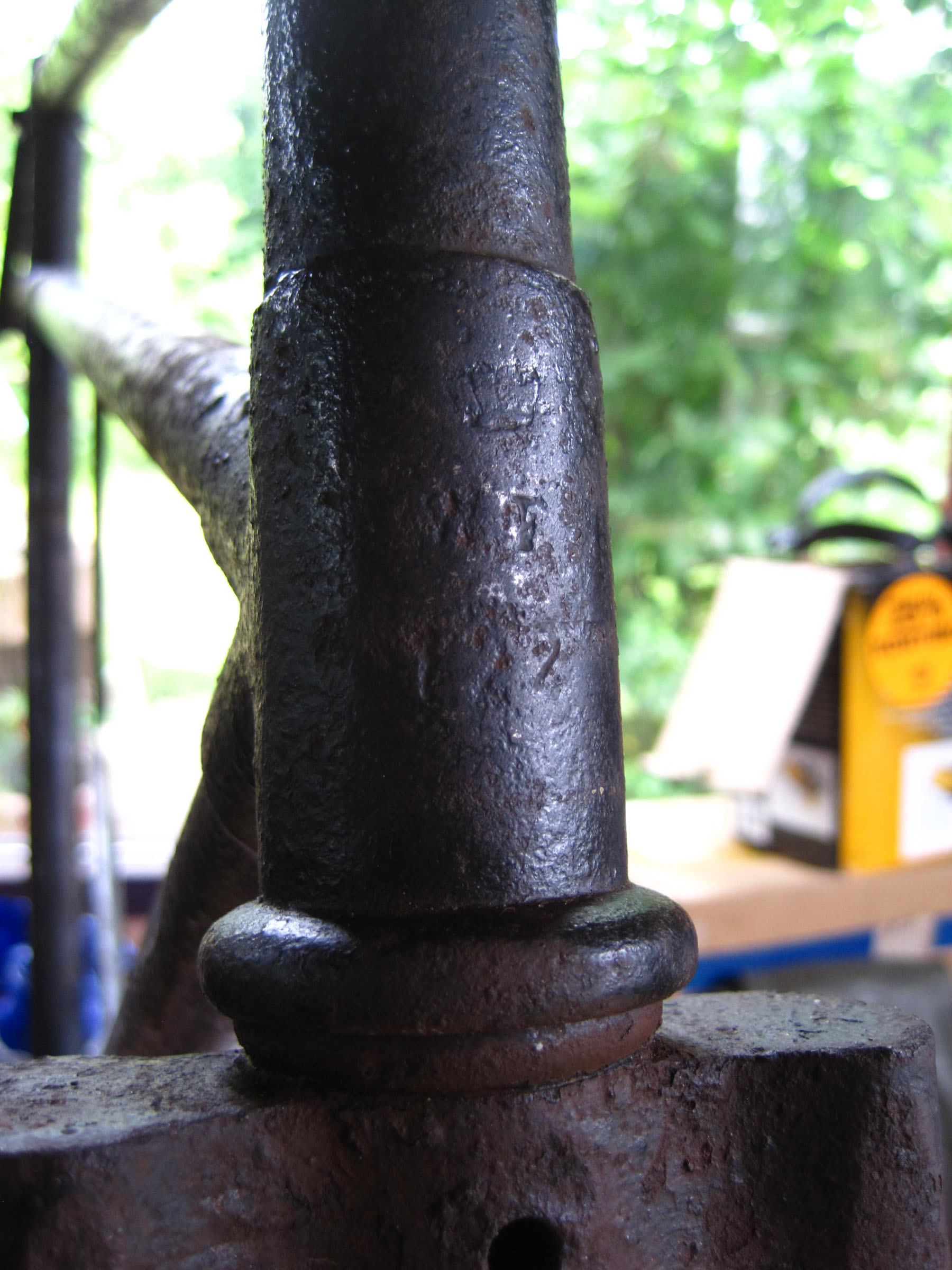

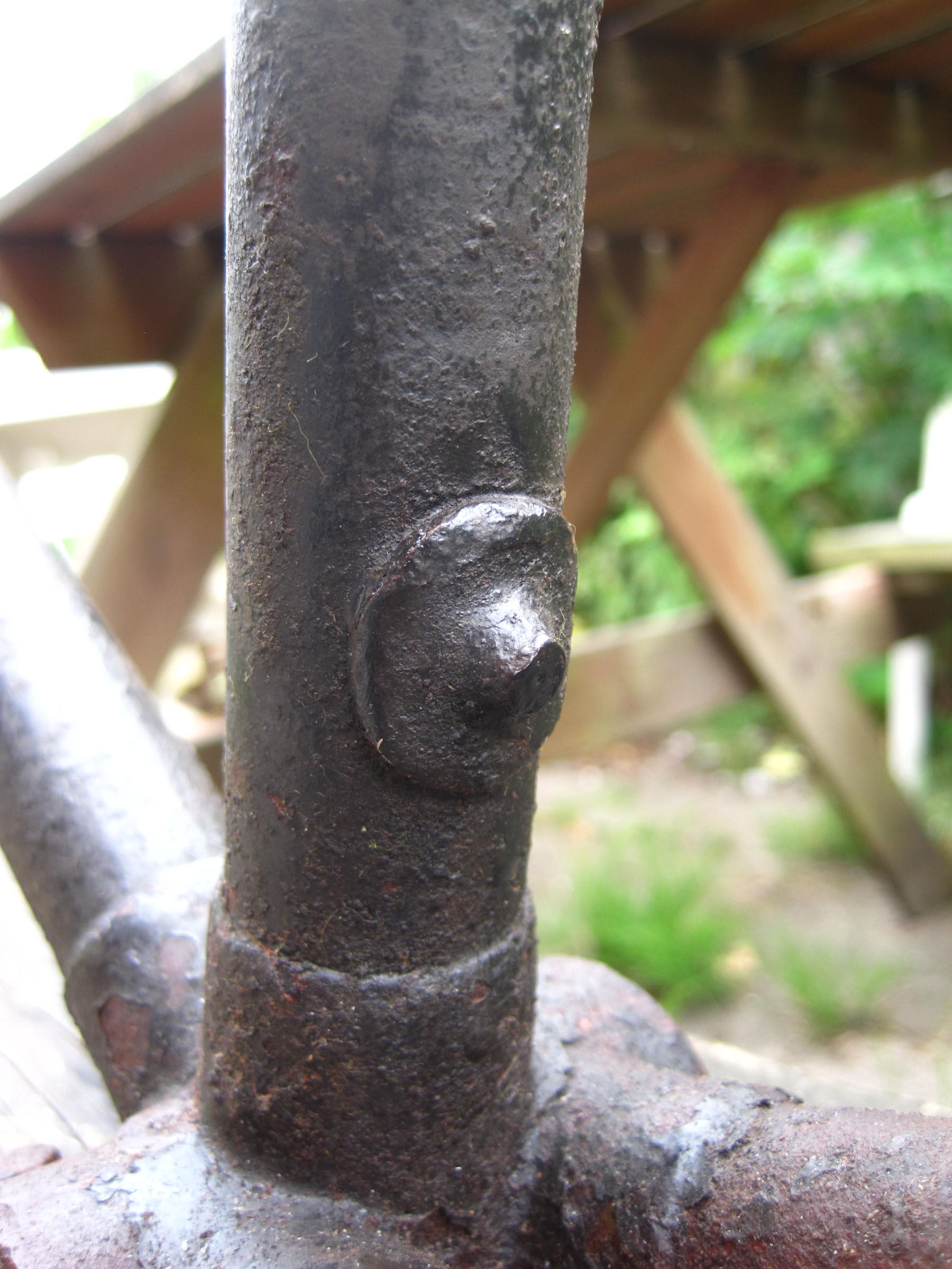

Onlangs heb ik op marktplaats een 'transportfiets' frame gekocht met een vergelijkbaar merkteken op het balhoofd, W F 122 onder een kroon, zie foto's. Zowel de achterpadden als de uiteinden van de staande achtervork zijn gesoldeerd, iets wat je zelden ziet bij transportfietsen. Mijn zoektocht naar meer info leidde mij naar deze fiets. Mijn frame heeft nog een aantal kenmerken die het frame van Hans ook heeft: Het framenummer (16353) zit op dezelfde plek en op de andere kant van de zadel-lug staat ook 24. Van de pomphouders resteren alleen nog een soort tepels omdat ze zijn afgezaagd, maar ze zijn ontegenzeggelijk hetzelfde. Het frame is aan de buitenzijde zorgvuldig gestript en zwart gelakt, maar bij nadere inspectie bleek op de voorvorkbuis nog een restant van de originele legergroene lak bewaard te zijn gebleven.
Het lijkt er dus sterk op dat mijn frame niet van een reguliere transportfiets is maar van een extra zwaar uitgevoerde legerfiets! Op de site van het nationaal militair museum staat een foto van zo’n fiets, uitgerust voor het vervoer en uitrollen van kabels. Een andere versie, uitgerust voor de allereerste versie van de mobiele telefoon staat op de site van museum waalsdorp, en op transporfiets.net. Het frame is exact hetzelfde, met de zelfde achtervork en aangesoldeerde pomphouders
Weet iemand hoe je militaire fietsen kunt dateren? Volgens Ben van Helden werden ze 1915 tot 1940 gebouwd bij de Artillerie Inrichting werkplaats in Delft, zijn daar nog archieven van te vinden? Ook info over welke onderdelen er op horen is zeer welkom. Ik zou de fiets graag weer in originele staat terugbrengen, in ieder geval legergroen, met transportwielen met trommelremmen en stangbediening, zoals op de foto's. De specifieke dragers zullen wel niet meer te vinden zijn schat ik zo in…

Re: oude Nederlandse legerfiets W.F. 153
Interessant Rob, een iets ouder familielid, dit keer met vork en balhoofdstel. Ik heb geprobeerd een en ander na te speuren, maar ben er door tijdgebrek mee opgehouden en nog geen stap verder. Zelfs de afkorting W.F. is me nog een raadsel.
Archieven van de Artillerie-Inrichtingen zijn te vinden in het Nationaal Archief in Den Haag. Wellicht ligt daar een spoor.
Misschien zegt het nummer op het balhoofd iets over het type fiets? Mijn frame lijkt me een dienstfiets, hoewel de verdikking onderaan de staande vork op zwaar werk duidt. En die verdikking ontbreekt bij jou, waar je hem eerder zou verwachten.
Wel leuk in elk geval om weer iets over W.F. te lezen. Toch maar eens tijd maken om meer te weten te komen.
Wellicht heb je gelegenheid een iets duidelijker foto van het balhoofdstel te posten?
Hans
Hans
