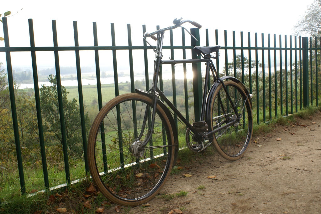

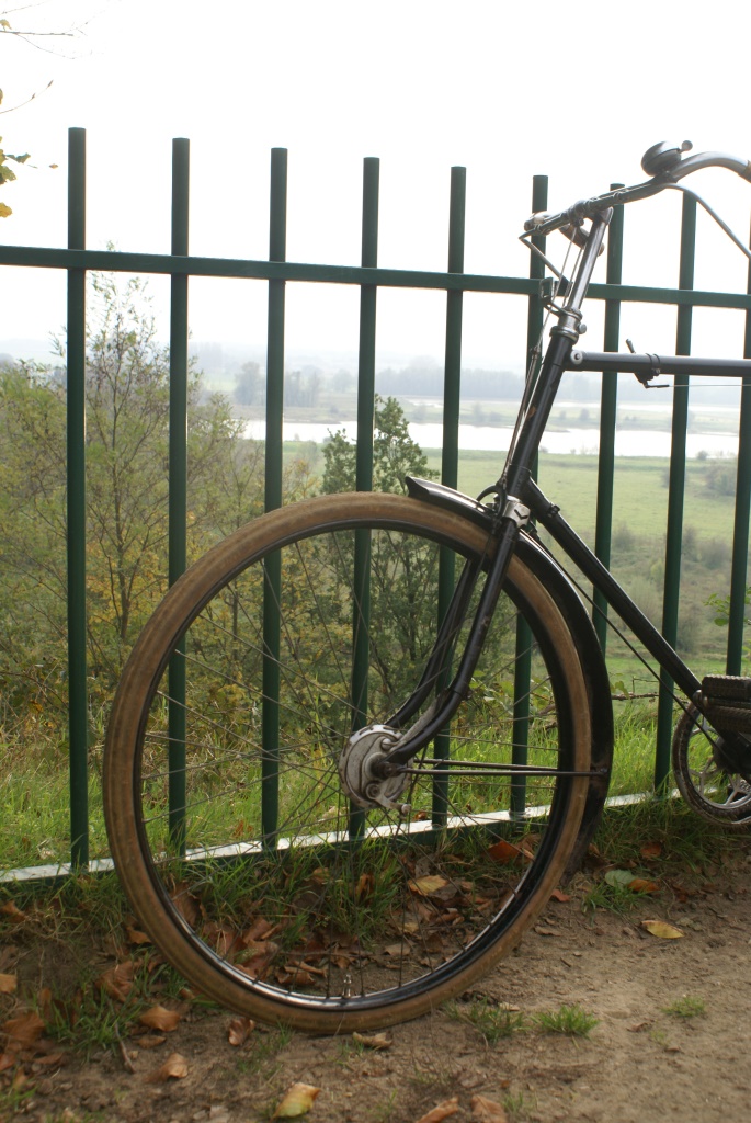

Leuk, die foto s. Ik had de fiets al eens langs zien komen toen ik zocht op dit forum. Framenummer begon toch met 34 119? Dat is dan de batch voor die van mij en veel lijkt ook hetzelfde uitgevoerd, al zijn aan mijn fiets ook veel delen niet meer origineel.Grappig dat de balhoofdcups bij die fiets zwart zijn en bij mijn fiets verchroomd.Voor de fietsen met trommelremmen heb ik al verschillende uitvoeringen bij het stuur gezien en dit lijkt een sturmey archer standaardoplossing, bij de 40 jaar nieuwere Raleigh van mijn vrouw zit het net zo. De beginstaat van jouw fiets is vergelijkbaar met die van mij, dus dat geeft moed.groet, Rein

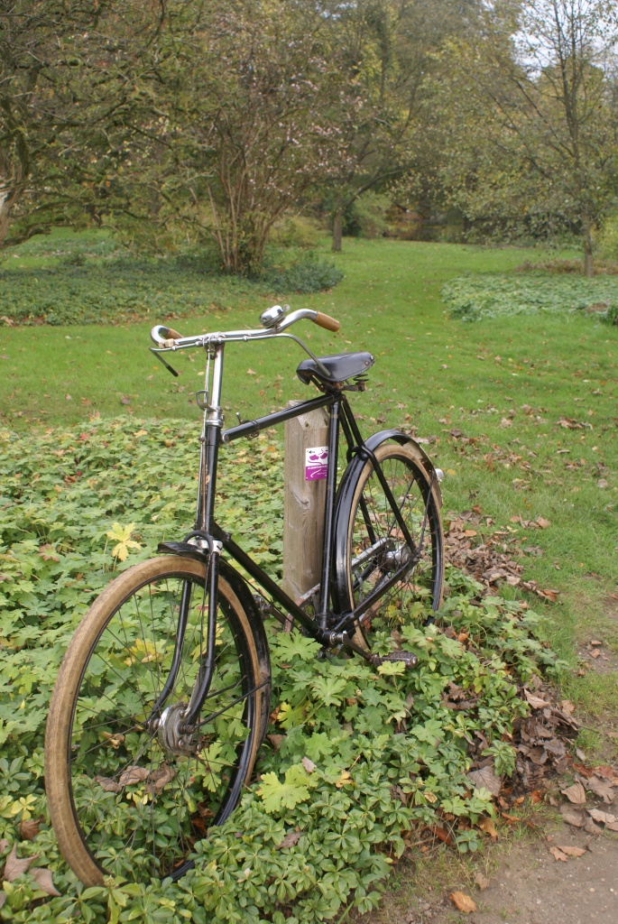

Bedankt, ik heb inmiddels wat grotere spie's gekocht,alleen nog niet gemonteerd. Wel de fiets even uitgelaten. Ik had de fout gemaakt om op de fiets te rijden, zodat het in plaats van een verzameling onderdelen die ik uitelkaar haal en weer inelkaar zet tot ze zo goed zijn als ik ze krijg, een fiets is geworden... Heb de bracketbouten nog wel wat bij moeten draaien, hopelijk houden die zich goed.Zou ik die nog kunnen borgen met loctite oid of is dat onverstandig. Hierbij nog wat foto s( de kettingkast en bagagedrager komen er nog op)

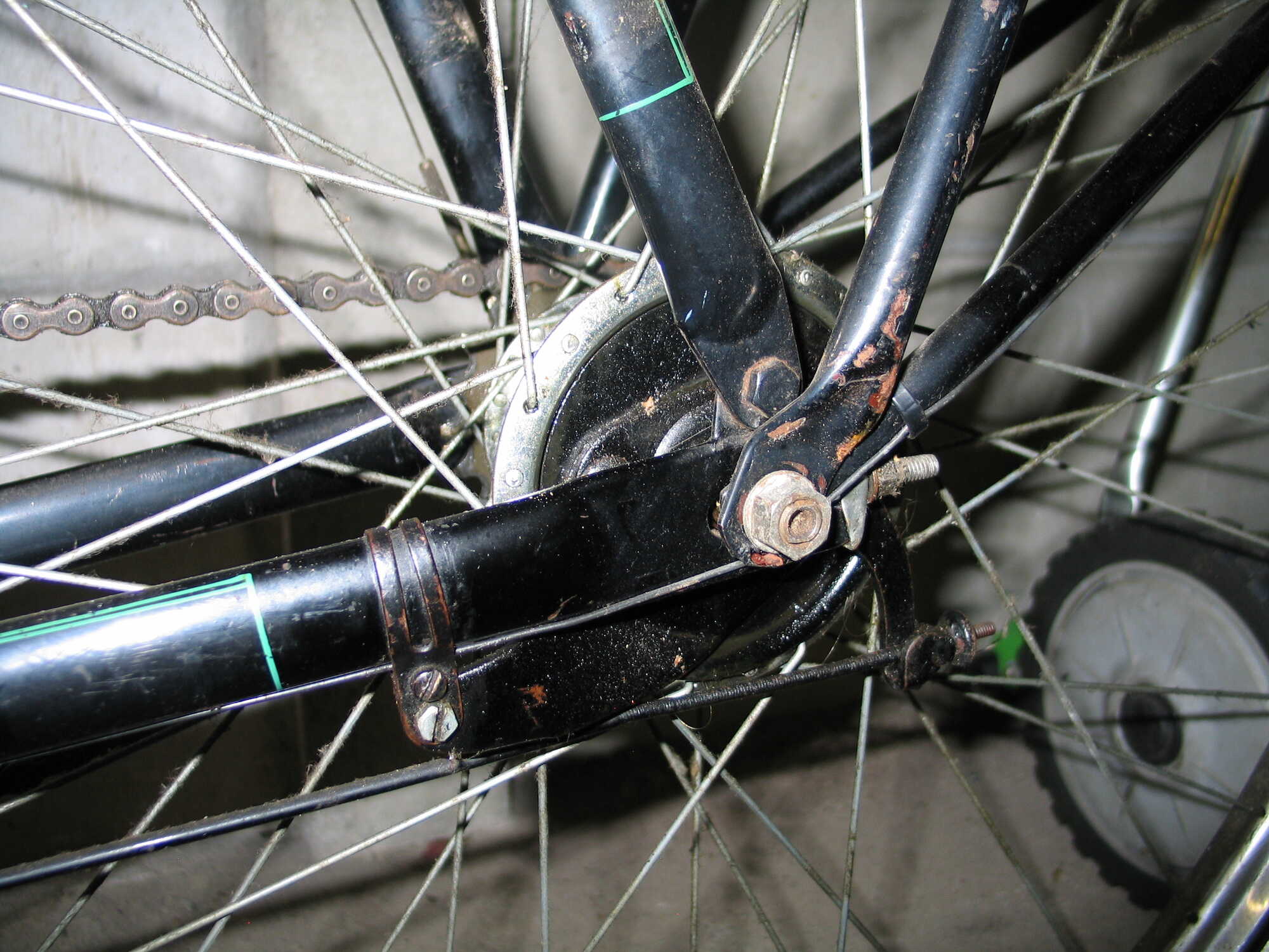

Nog wel een opmerking: ik neem aan dat je na-oorlogse SA naven hebt gebruikt. Voor de oorlog waren de rem-ankerplaten zwart. Dat staat wat authentieker. Zie foto.

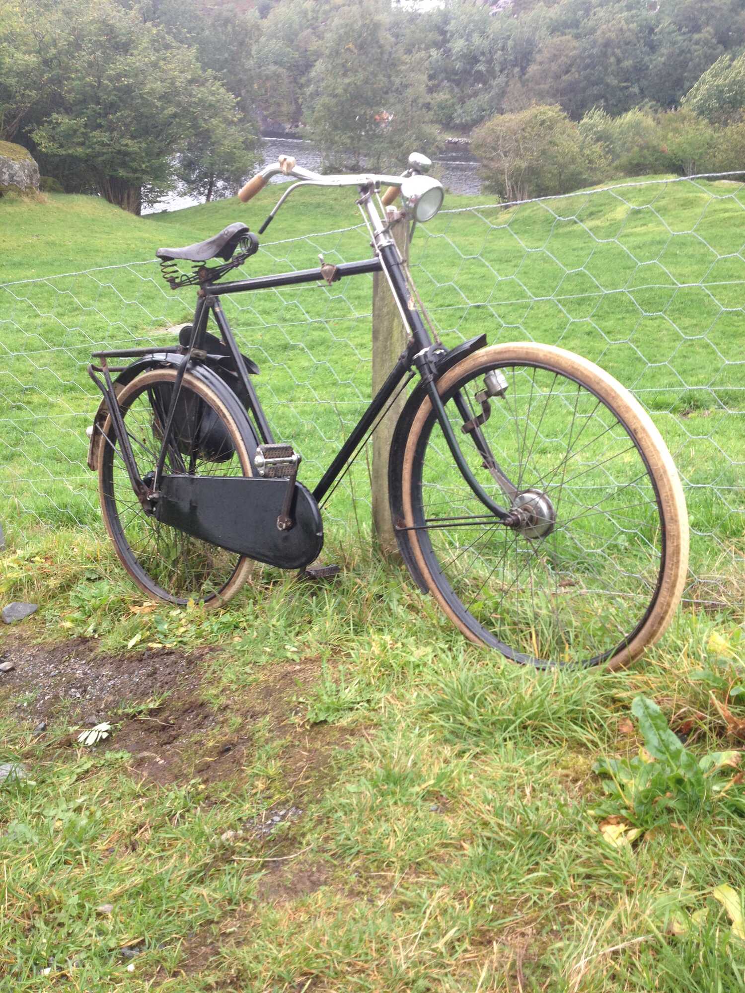

De fiets is al weer geruime tijd in deze staat.Ik vind hem zelf heel lekker rijden, al gebruik ik hem sinds ik afgelopen zomer naar Noorwegen ben verhuisd niet zo veel meer ,al kan ik hier de drieversnelllingsnaaf en trommelremmen wel echt waarderen. De fiets nu is, niet geheel origineel, maar de meeste vervangen onderdelen horen toch ook al ruim 60 jaar bij de fiets...De lucifer koplamp,de vork(van een HZ, ik weet t, en ik weet ook niet precies welk model kroonkapje erop had gemoeten ) en het Lepper zadeL heb ik zelf toegevoegd ,omdat de gebarsten naooorlogse VT lamp niet meer te redden was en de imitatie voorvork niet mooi paste en ik het niet originele zadel wat bij de fiets zat gewoon niet lekker vond zitten .Zelfs de gulden spoor en doeto buitenbanden zitten er nog op, en ik heb er ook wel over gedacht die te vervangen, vooral toen ik een tijdje ruim 50 km per week op deze fiets reed en t jammer vond om ze op te rijden ,maar bij het sporadische gebruik wat ik nu van de fiets maak, vind ik ze ook wel mooi staan.Al met al ben ik zeer tevreden met hoe de fiets er nu bij staat, al was t leuk geweest als er niet iemand het stuur met een hamer te lijf is gegaan, en ben ik blij dat er niet iemand anders dat stuur heeft vervangen door een glimmend nieuw met verkeerde bochten...groet, Rein
