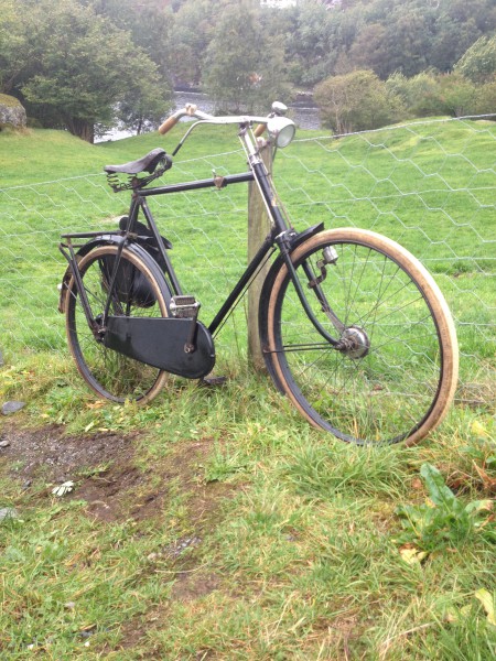

Re: Fongers BB 65 1934
Geplaatst: 18 sep 2018, 12.11
door ReinvB
De fiets is al weer geruime tijd in deze staat.Ik vind hem zelf heel lekker rijden, al gebruik ik hem sinds ik afgelopen zomer naar Noorwegen ben verhuisd niet zo veel meer ,al kan ik hier de drieversnelllingsnaaf en trommelremmen wel echt waarderen. De fiets nu is, niet geheel origineel, maar de meeste vervangen onderdelen horen toch ook al ruim 60 jaar bij de fiets...De lucifer koplamp,de vork(van een HZ, ik weet t, en ik weet ook niet precies welk model kroonkapje erop had gemoeten ) en het Lepper zadeL heb ik zelf toegevoegd ,omdat de gebarsten naooorlogse VT lamp niet meer te redden was en de imitatie voorvork niet mooi paste en ik het niet originele zadel wat bij de fiets zat gewoon niet lekker vond zitten .Zelfs de gulden spoor en doeto buitenbanden zitten er nog op, en ik heb er ook wel over gedacht die te vervangen, vooral toen ik een tijdje ruim 50 km per week op deze fiets reed en t jammer vond om ze op te rijden ,maar bij het sporadische gebruik wat ik nu van de fiets maak, vind ik ze ook wel mooi staan.Al met al ben ik zeer tevreden met hoe de fiets er nu bij staat, al was t leuk geweest als er niet iemand het stuur met een hamer te lijf is gegaan, en ben ik blij dat er niet iemand anders dat stuur heeft vervangen door een glimmend nieuw met verkeerde bochten...groet, Rein
