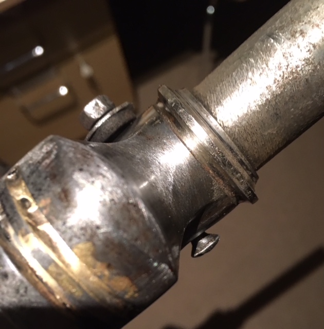

Overigens lijkt het dat de fiets spatborden heeft gehad. Aan de voorvork, bij de padden, zit een oogje. En aan de vorkkroon is een moertje bevestigd met aan de achterzijde een rubbertje. Ik vooronderstel dat dit er origineel op zat - van alle andere onderdelen aan het frame heb ik althans vast kunnen stellen dat ze rond 1910 in omloop waren, dus waarom dit niet. Een bandrem kan dan niet, want een oogje ontbreekt, maar wel zo’n half spatbord (geen idee of daar een officiële naam voor is) dat bij de vorkkroon eindigt.

Er zit wel een bout door de voorvork net onder het balhoofd dat lijkt mij voor bevestiging van een knijp voorrem?

Kan ook voor een spatbord bedoeld zijn geweest. Maar er zit inmiddels een voorrem op, voor de veiligheid.

"Er zit wel een bout door de voorvork net onder het balhoofd dat lijkt mij voor bevestiging van een knijp voorrem?"
Vroege knijpremmen zijn meestal op de vork poten bevestigd, niet op de kroonstuk.

Hallo Jon, in dit geval is als voorrem een bandrem gekozen. Niet de veiligste optie, wel een mogelijk authentieke.

Omdat de kroonstuk doorgeboord is, is een bandrem zeker mogelijk. Ik heb een aantal fietsen gekocht met alleen een Bowden knijprem achter en geen doorgeboord kroonstuk. Om een beetje veilig te kunnen fietsen heb ik Bowden voorremmen gemonteerd. Een interessant ding te weten, veel Bowden remmen hebben voor remschoenen en achter remschoenen. Als je probeer ze verkeerd om te gebruiken haken ze achter de vork poten. Het duurt pas jaren voor dat ik dit achter kwam.
