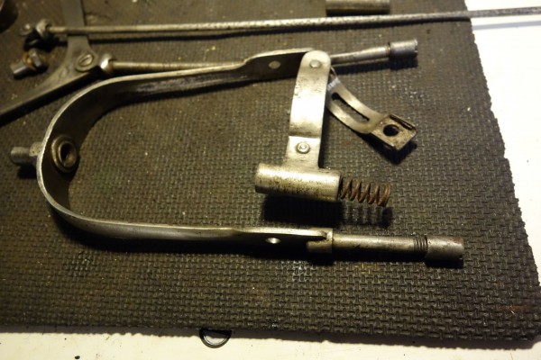

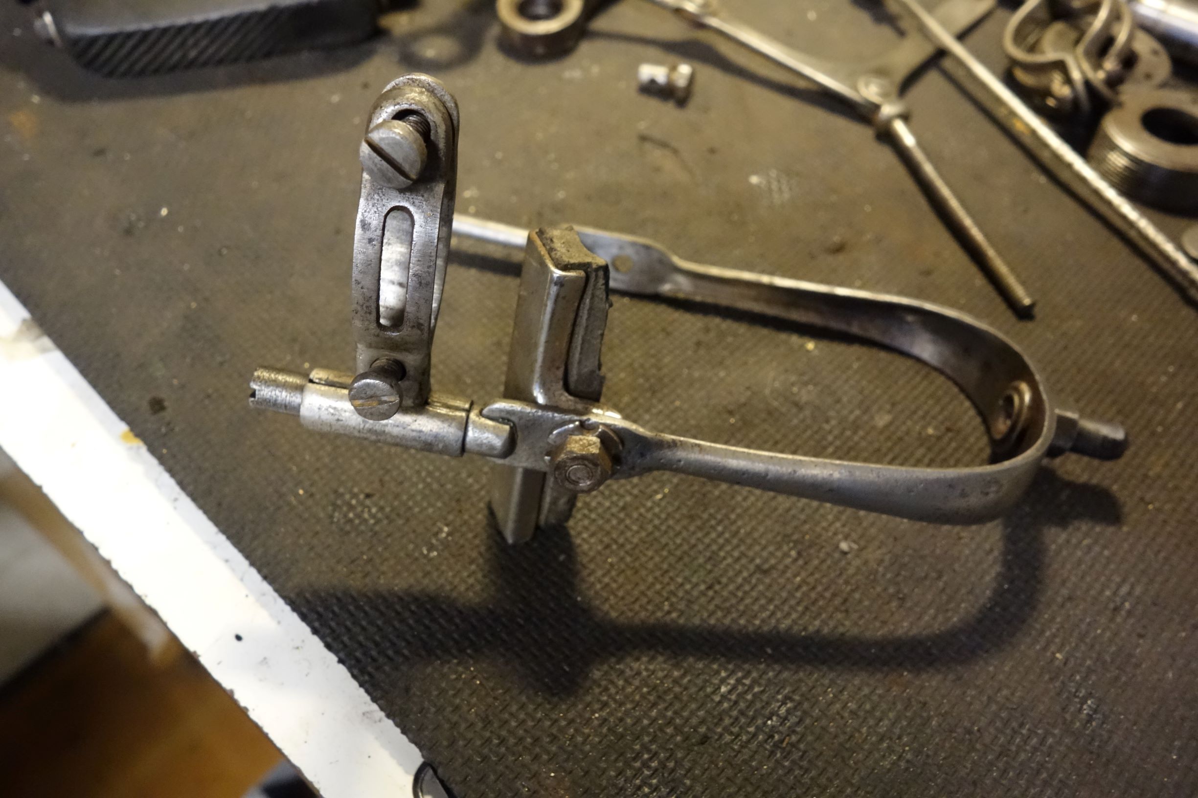

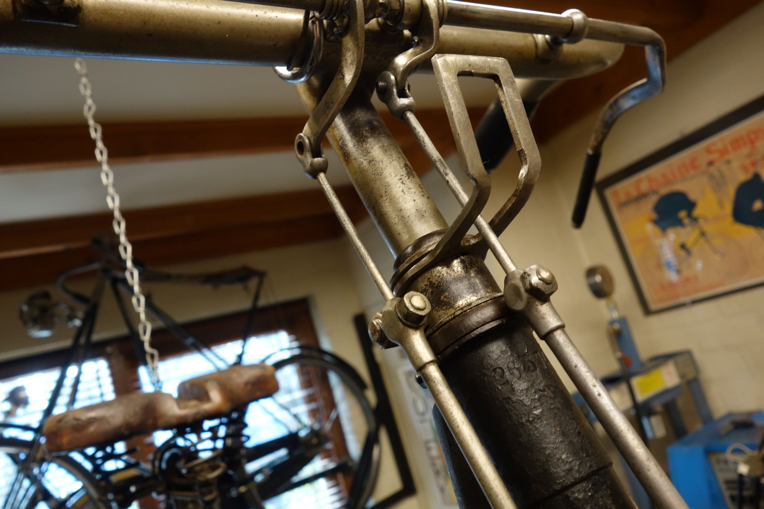

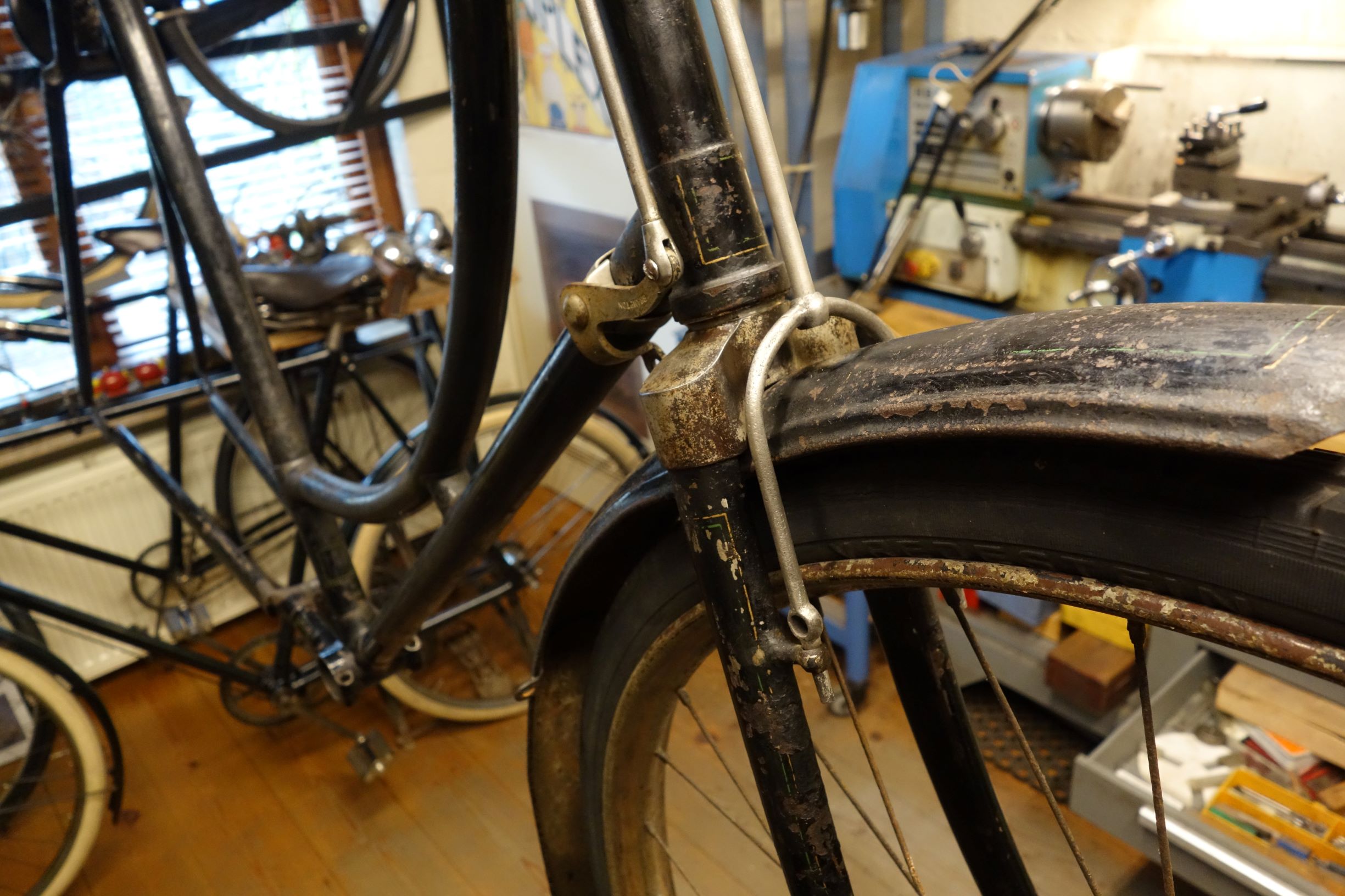

De Archipel is redelijk compleet . Hier en daar is iets vervangen of aangepast. De spatbordbeugels zijn vervangen en
de voorrem is anders van vorm dan de achterrem. Niet alleen de hoefijzer vorm wat wel normaal is bij deze fiets maar ook de buisjes
die naar het stuur lopen zijn anders verschillend van diameter van de voor en achter rem en het bovenste klem gedeelte is anders.
Die voorrem moet wel een keer zijn vervangen
Ik heb `m nu wat aangepast om deze beter te laten aansluiten. De buis is wat langer en het bovenste klemdeel klopt beter

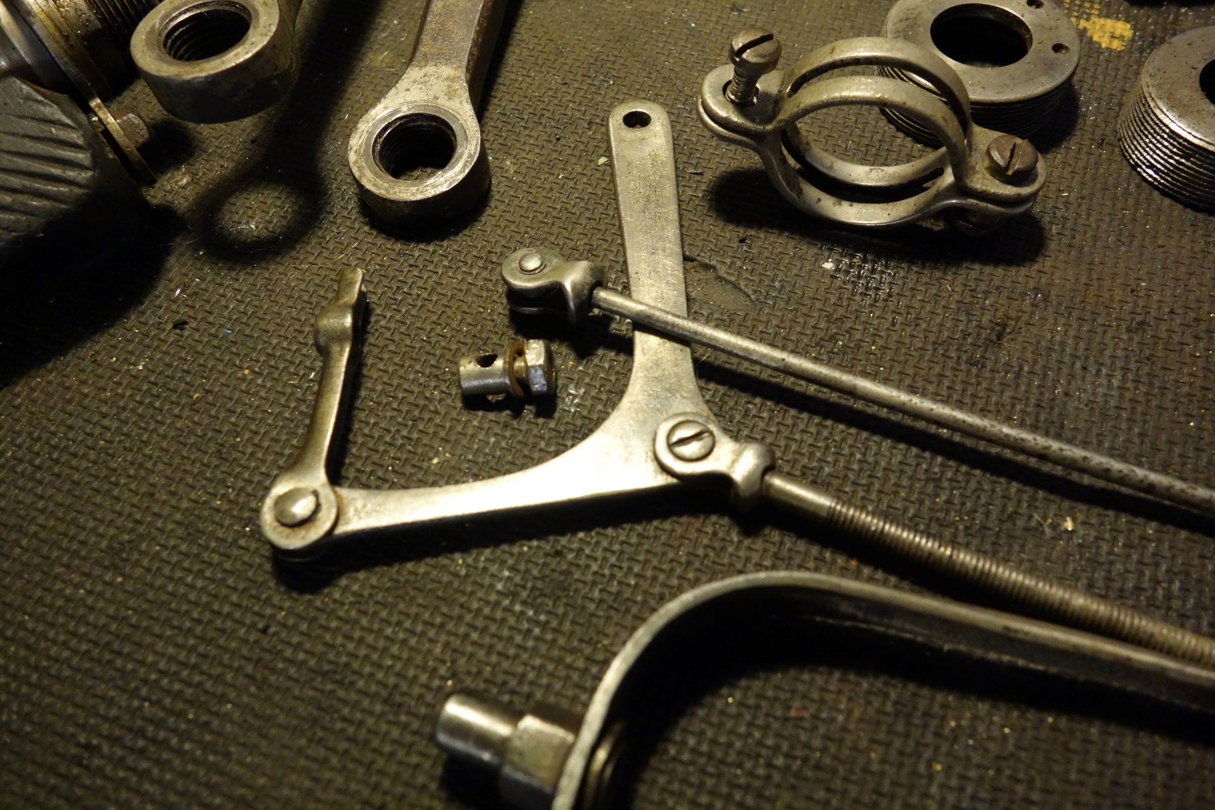

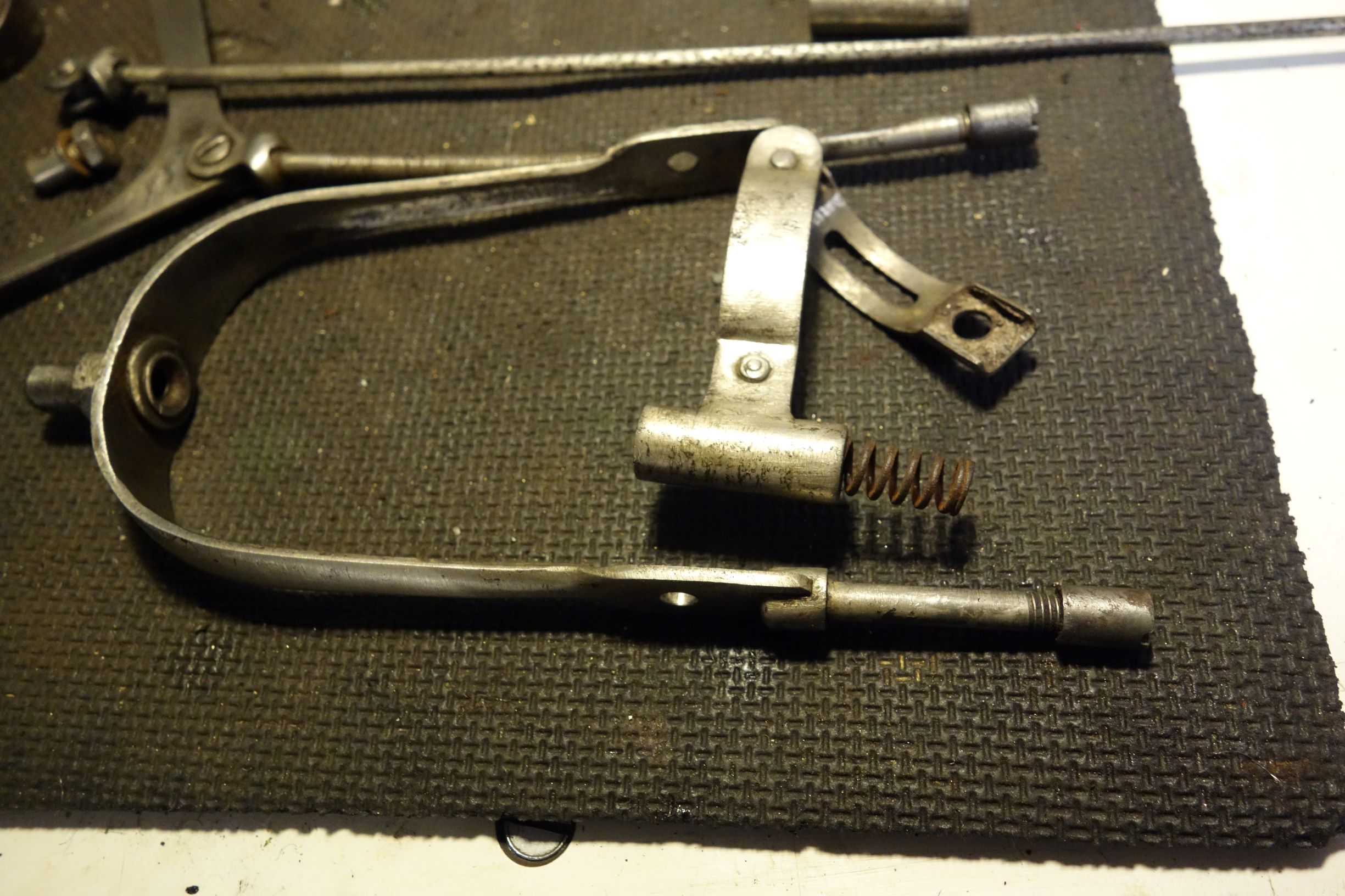

Verder maak ik bij deze fiets alles schoon en hier en daar doe ik wat vernikkelwerk. De achterrem bijvoorbeeld was behoorlijk aan elkaar geroest en werkte ook niet meer. Nu het los is gemaakt en licht is vernikkeld komt het veel sympathieker over.
interne veer om de rem terug te trekken

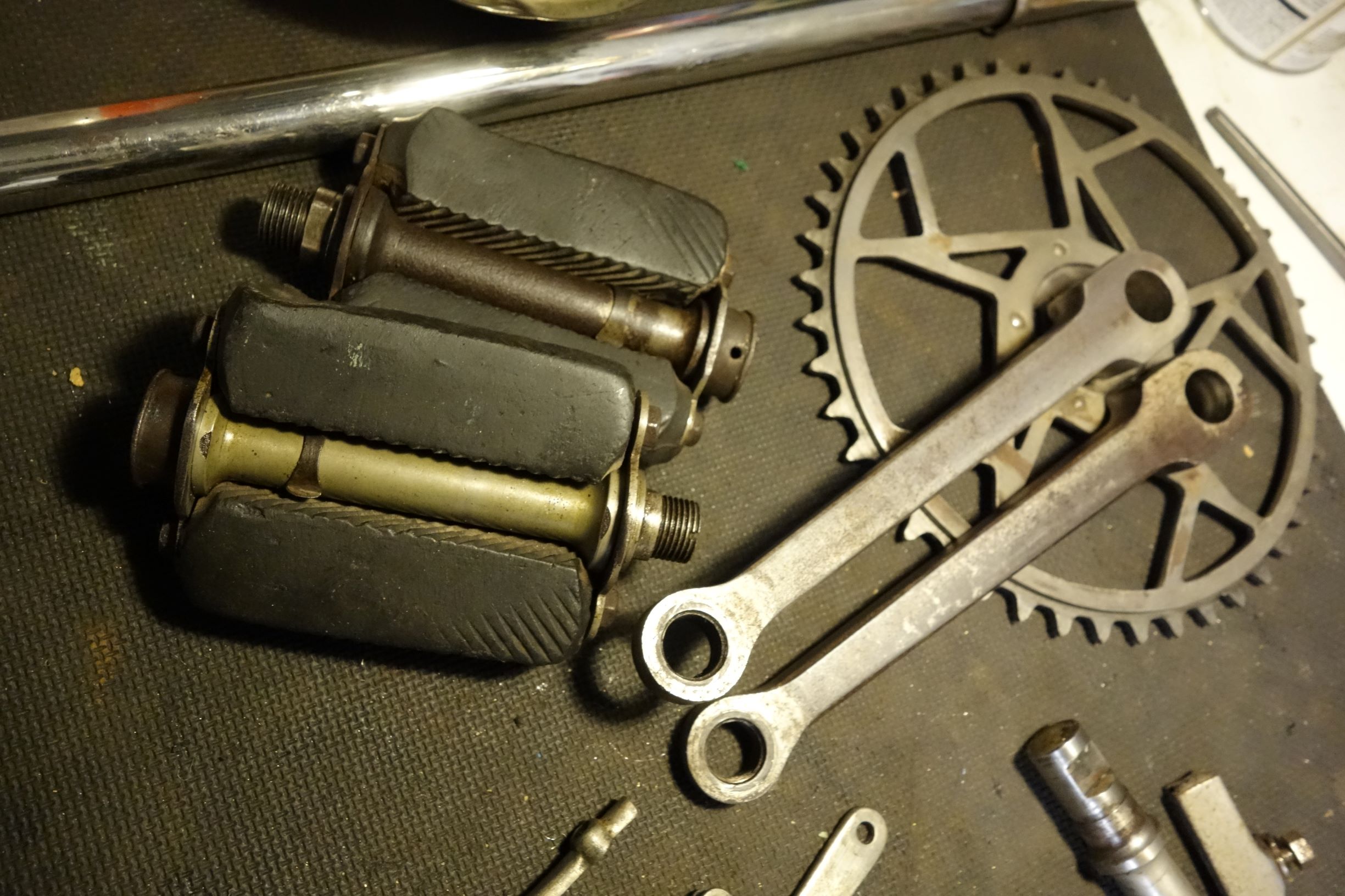

Maar pedalen en cranks als voorbeeld laat ik zo als ze zijn.
Het totaalbeeld moet oud en geleefd blijven. Een kunst op zich.
Ik heb wel een cup van een van de pedalen moeten vervangen. Daar was een stuk uit gebroken. Gelukkig had ik hele kleine pedaal cupjes liggen.
De oude heb ik er uitgekregen door een schijfje in de gebroken cup vast te lassen. Zodoende kon ik van de achterkant de cup eruit tikken.
Hij zat als het ware ''blind '' in de pedaal bus. Er was geen randje vanaf de andere kant te zien.

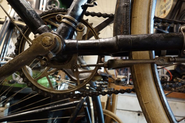

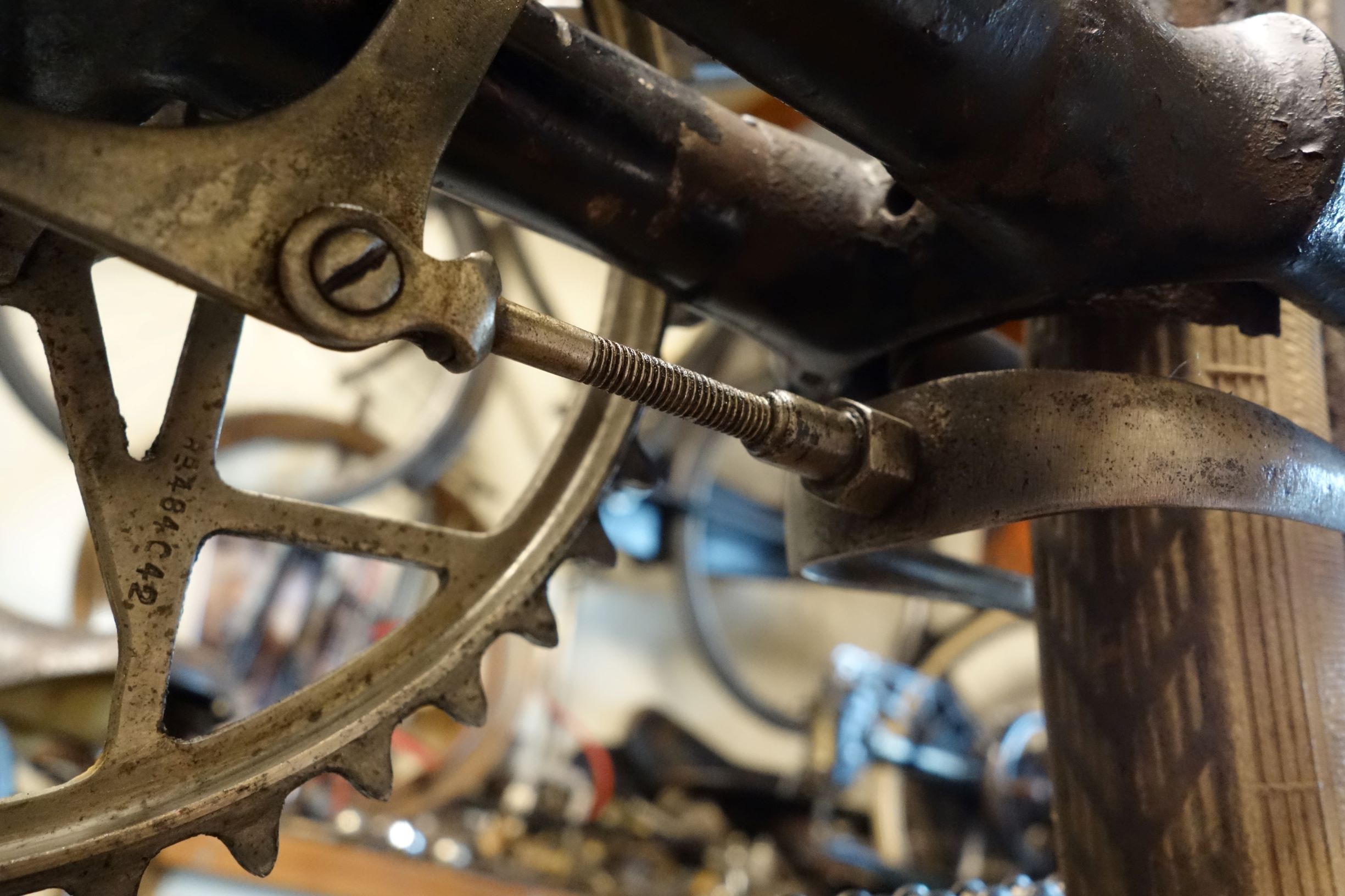

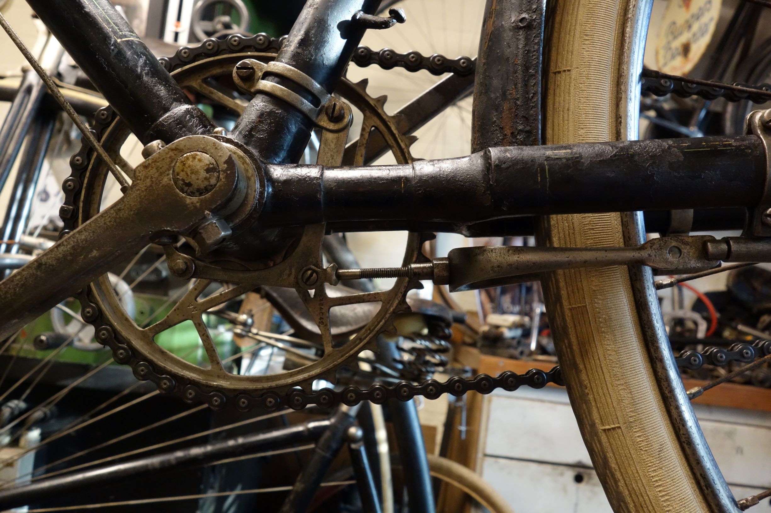

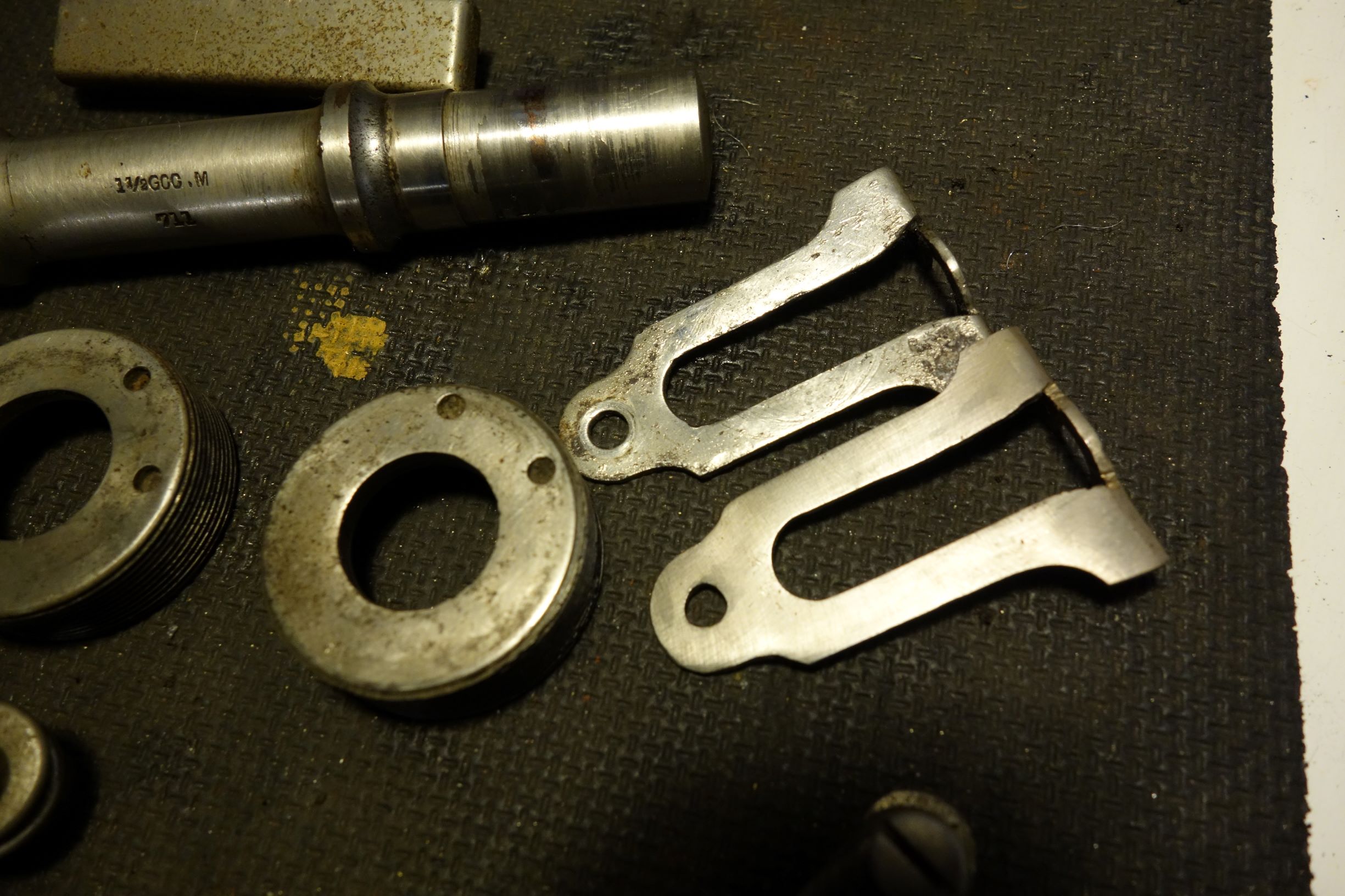

Er moest ook een kettingspanner bij gemaakt worden. Deze fiets heeft zo`n fraai vernikkeld schildje op de achtervorken waarvan er dus een weg was. De trapas heeft trouwens een vreemde codering: 1 1/2 GCC.M . Geen idee waar dat voor staat. De 712 zou maand en jaar van productie kunnen zijn.

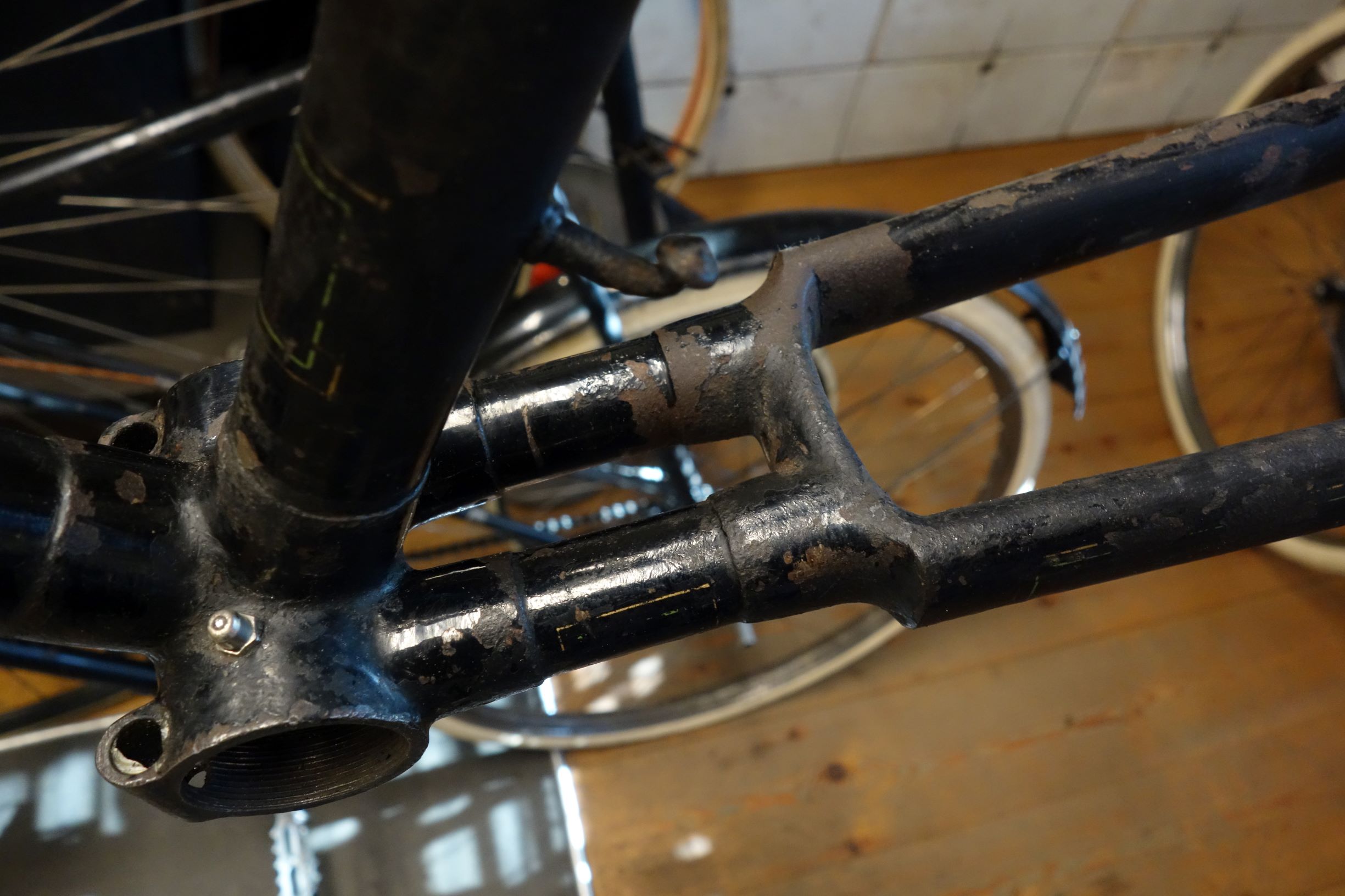

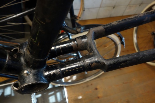

Wel leuk om weer eens een ander merk te doorgronden. Mooie lugs in het frame .Ze zijn weer anders dan ik tot nu toe ken van Brampton.
De spatbordbevestiging gaat niet door een stuk massief in de lug maar door een holle ruimte. Een ingewikkeldere lug dus.
De fiets was een keer helemaal overgeschilderd over de meeste biezen heen ook. Ik heb dat er nu redelijk af maar er zitten wel veel beschadigingen.
Ik laat dat gewoon maar eens zitten zo als het is. Het heeft wel iets als je de jaren zo terug ziet.
Wonderlijk trouwens wat er nog onderuit kwam. Dat ze die fiets zijn gaan opschilderen was echt een vergissing al weet je nooit wat een fiets het heeft helpen overleven...

Mooi gedaan, Hoe heb je de later aangebrachte verf lagen verwijderd zonder de originele lak erg te beschadigen?.
Berichten: 2734
Re: Archipel damesfiets M.A.van Tilburg Den haag

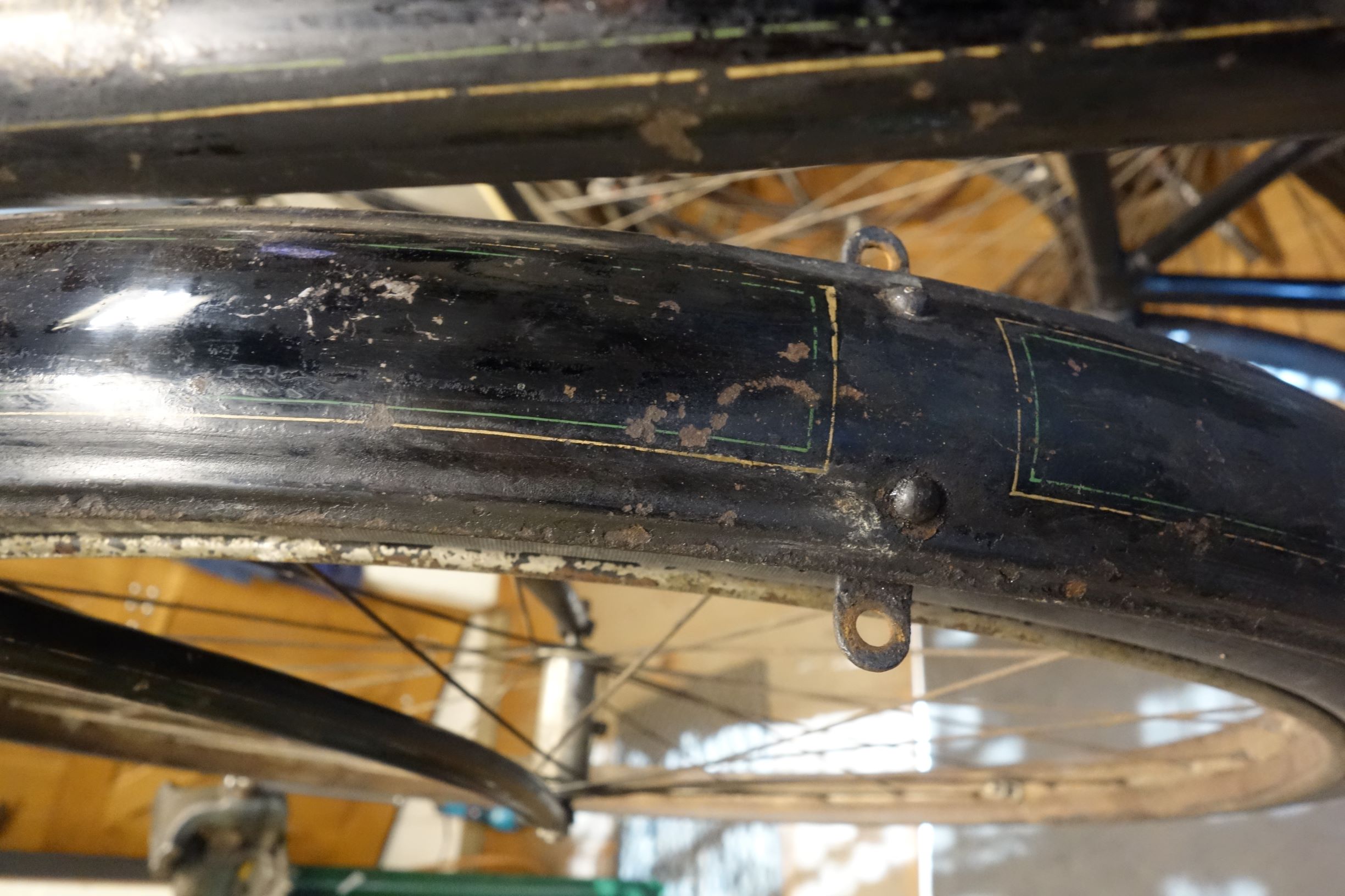

Dat verwijderen van de verf die boven op de lak zit is eigenlijk nog een ongoing process.
Ieder keer zie je weer plekjes waar het wat grijzer is en waar nog wat af mag.(zie bijvoorbeeld bij de spatbordfoto rond de klinknagels)
Wat ik tot nu toe heb gedaan is met een scalpel de lak weggehaald van de biezen. Door er voorzichtig overheen te bewegen met de scherpe kant splintert de verf er af en blijven de biezen grotendeels bewaard. Verrassend hoe dan bijvoorbeeld toch 20 cm groene bies onder de verf vandaan komt
De stroken naast de biezen kun je dan wat ruwer bewerken. met die Scotch schuurmatjes bijvoorbeeld.(soort schuursponsje maar dan ruwer)
De ondergrond ,de originele lak kan dan ook weer grijzig worden van het geschuur maar dat is op te halen met commandant polijstpasta.
Door ook weer een beetje langs de biezen te polijsten behoud je die en gaat het toch weer glimmen.
Het zal een beetje rommelig oppervlak blijven maar het geheel gaat er denk ik wel aantrekkelijk uit zien.
Geldt ook voor het terughoudende vernikkelen. Hier en daar mocht het iets opgehaald worden maar het totaalbeeld moet ''geleefd'' blijven.
Nog over de lak, ik heb op advies ook remvloeistof gebruikt omdat die als een milde afbijtmiddel werkt. Inderdaad verweekt de bovenste laklaag een beetje en blijven de biezen redelijk onaangetast.
Al met al blijft het een beetje aanmodderen. Ik geloof niet dat er een enkele juiste methode is.

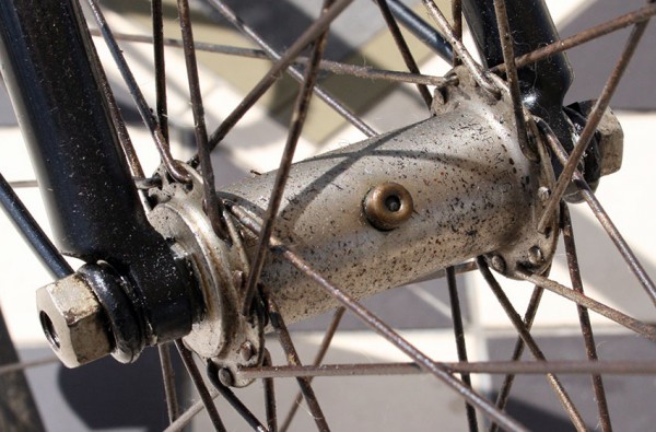

Op de Engelse site Online bicycle museum kwam ik een fiets bestaande uit Eadie onderdelen tegen .

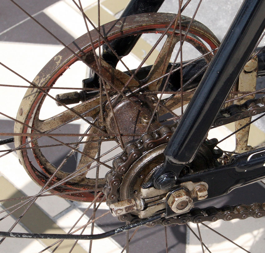

Die fiets heeft de de zelfde kettingspanners annex achtervorkplaten.
On line bicycle museum eadie rijwiel 1902

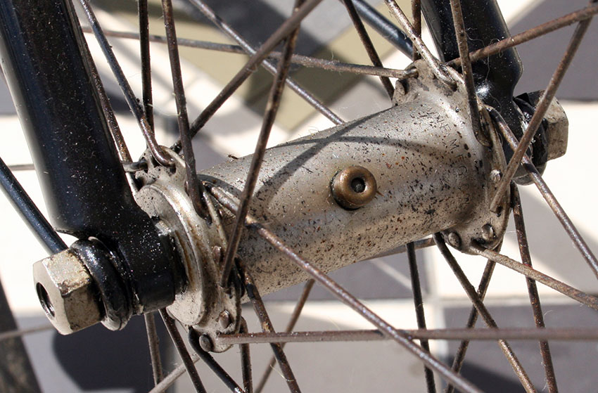

En ook de voornaaf en model van de voorvorkpatten lijken het zelfde .

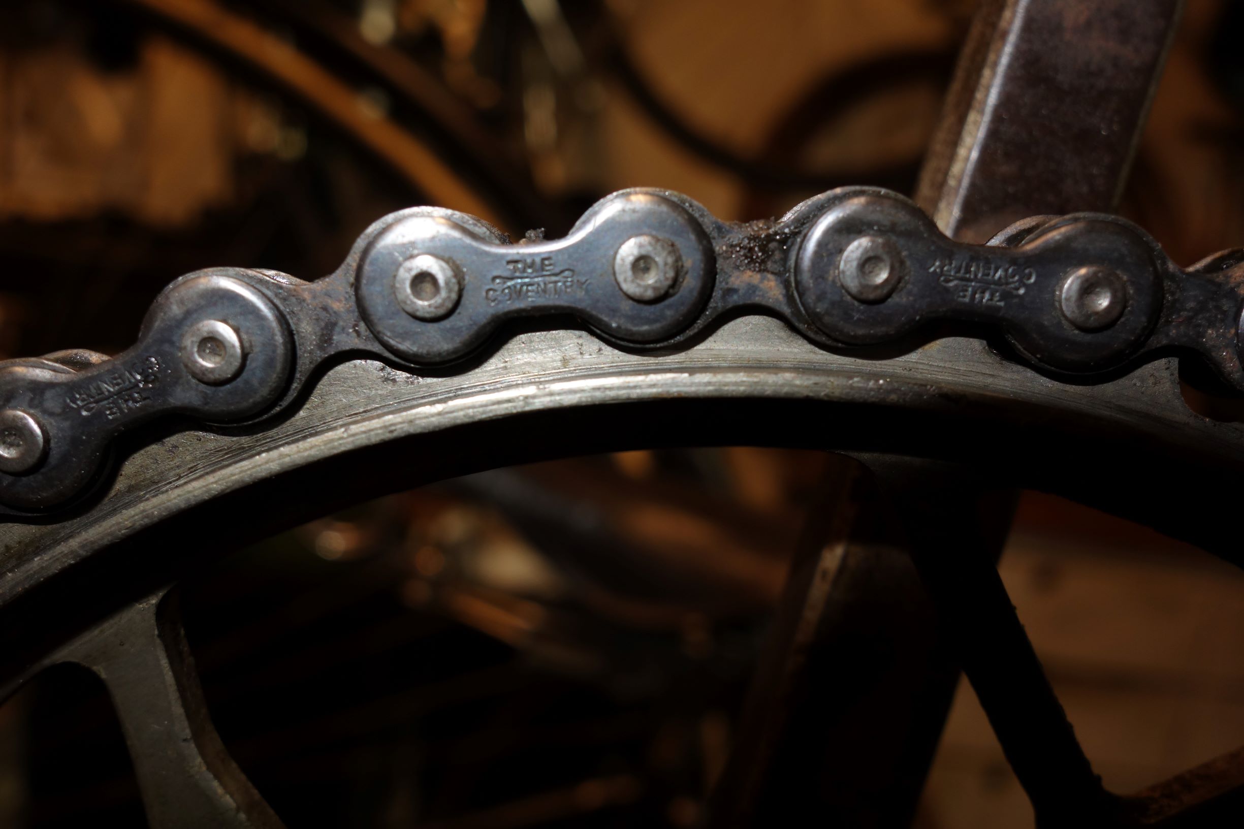

Deze Achipel is in ieder geval opgebouwd met betere onderdelen Een Engelse Ketting
en Eadie freewheel. De velgen zijn van Kronprinz.
Maar de naam staat (nog) niet bij het ventiel maar een spaak verder. Voor 32 achter 40 spaak.

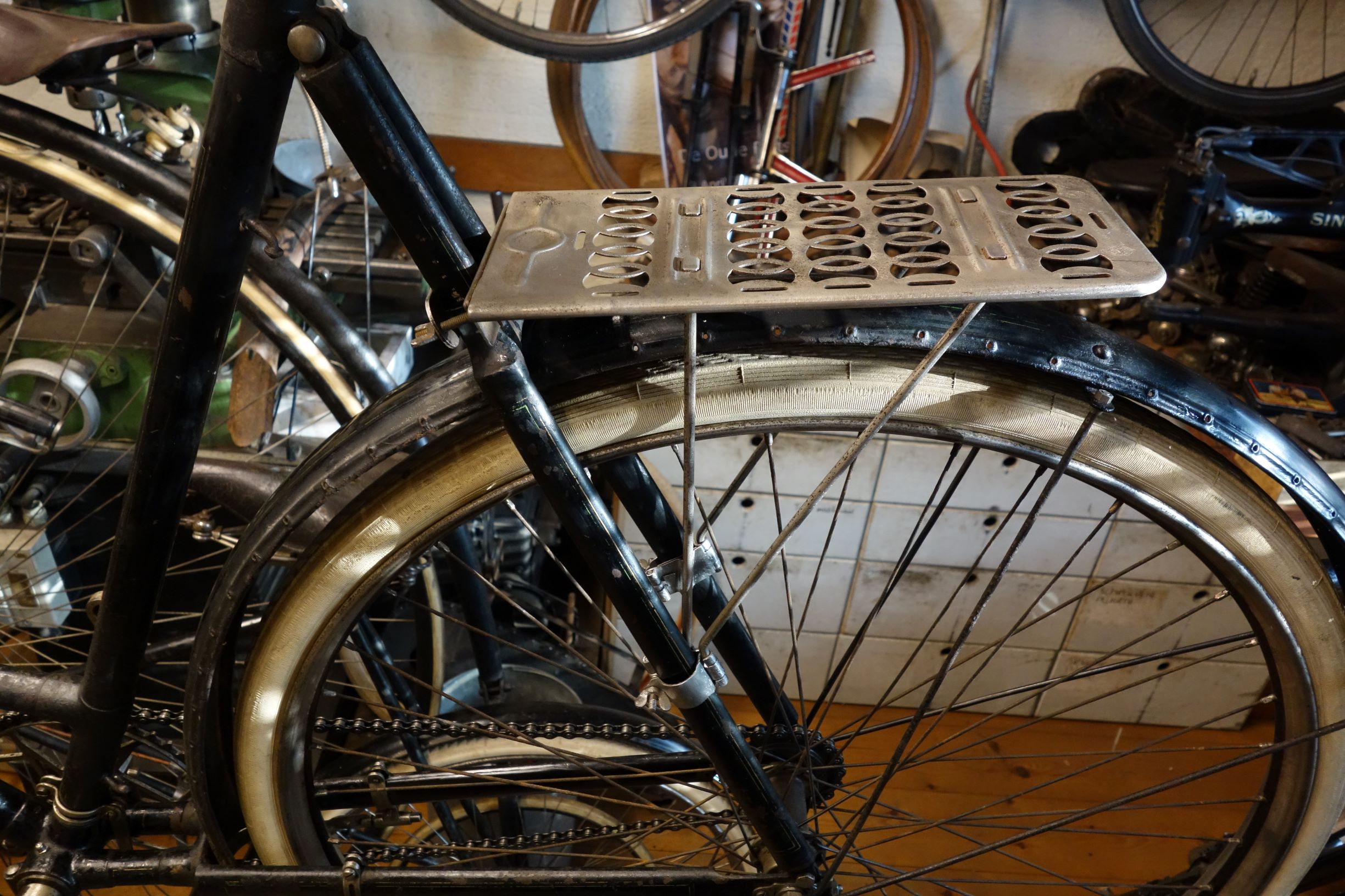

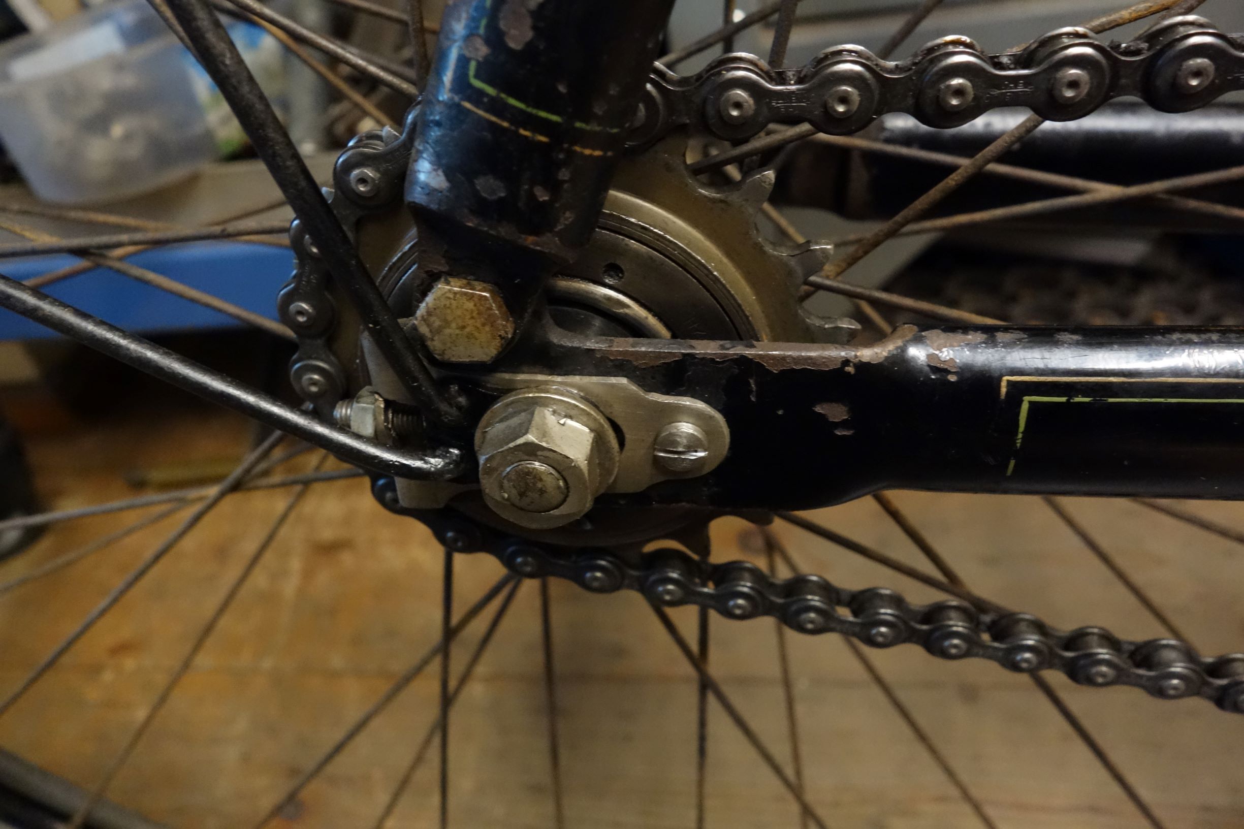

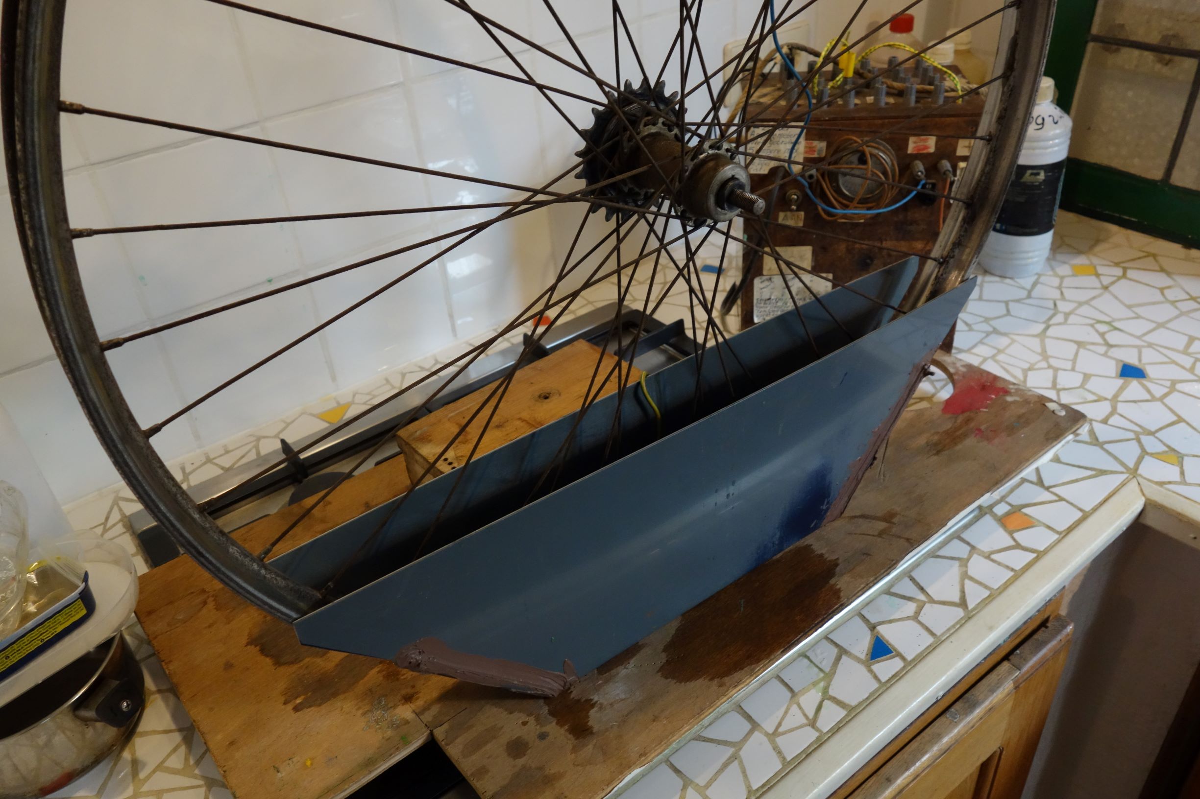

Met de spatbordbeugels van het achterspatbord heb ik nog wat gedoe gehad. De originele waren al lang verdwenen maar bij montage van nieuw gemaakte bleek het bij het achterwiel wat problemen te geven.
uiteindelijk heb ik de twee stangen op een plaatje gesoldeerd zodat kettingspanner en frame geen belemmering meer vormen . Ook de lengte van de achteras was meer gebouwd op een plaatje dan op de dikte van een spatbord stang.

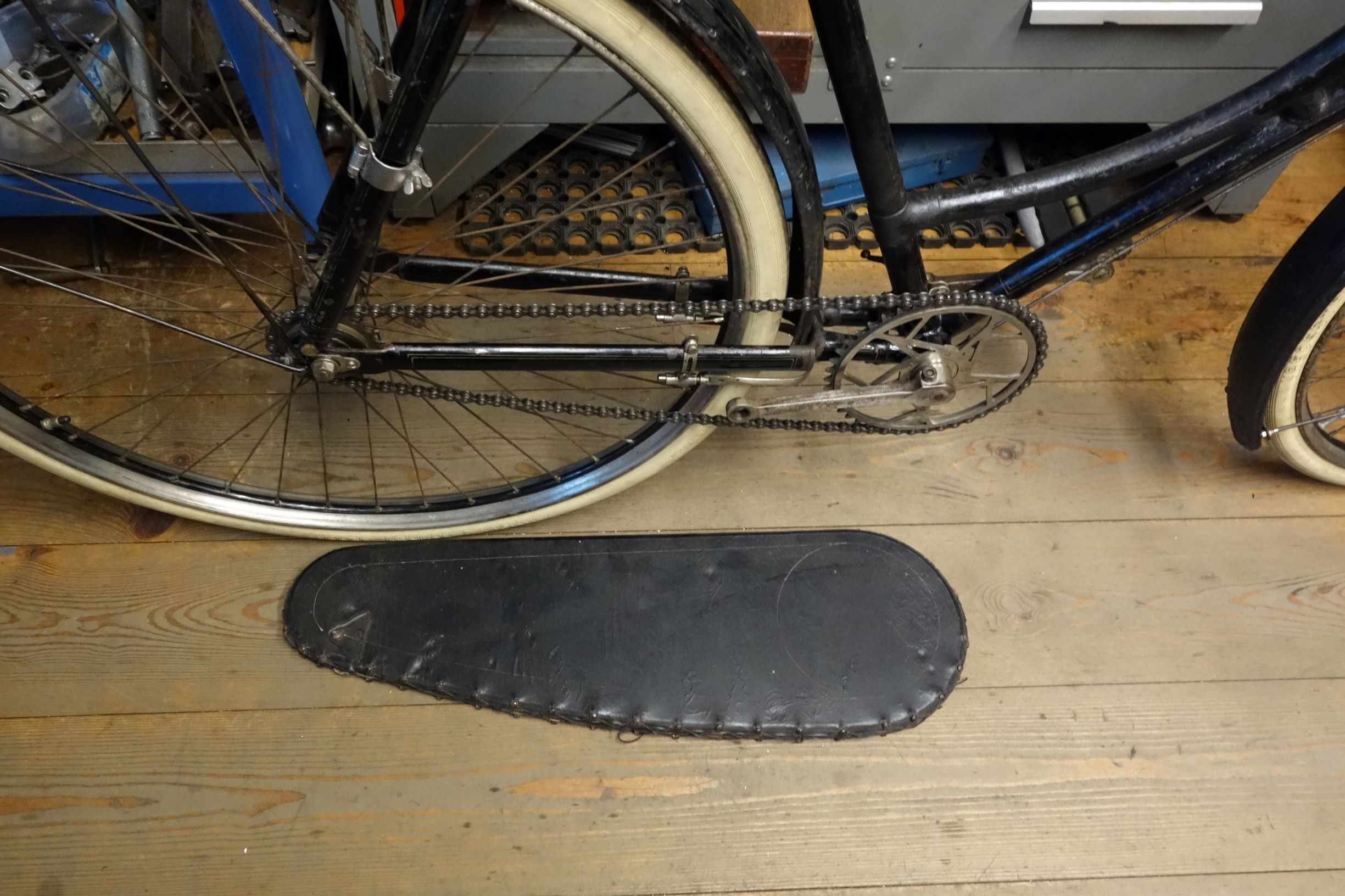

Nu komt er nog een betere kettingkast op al ben ik wel een beetje bang voor de kwetsbaarheid van het oude doek.
Hoop dat ik dat er goed op krijg. Ook met een extra gat voor de velgrem op de liggende achtervork.

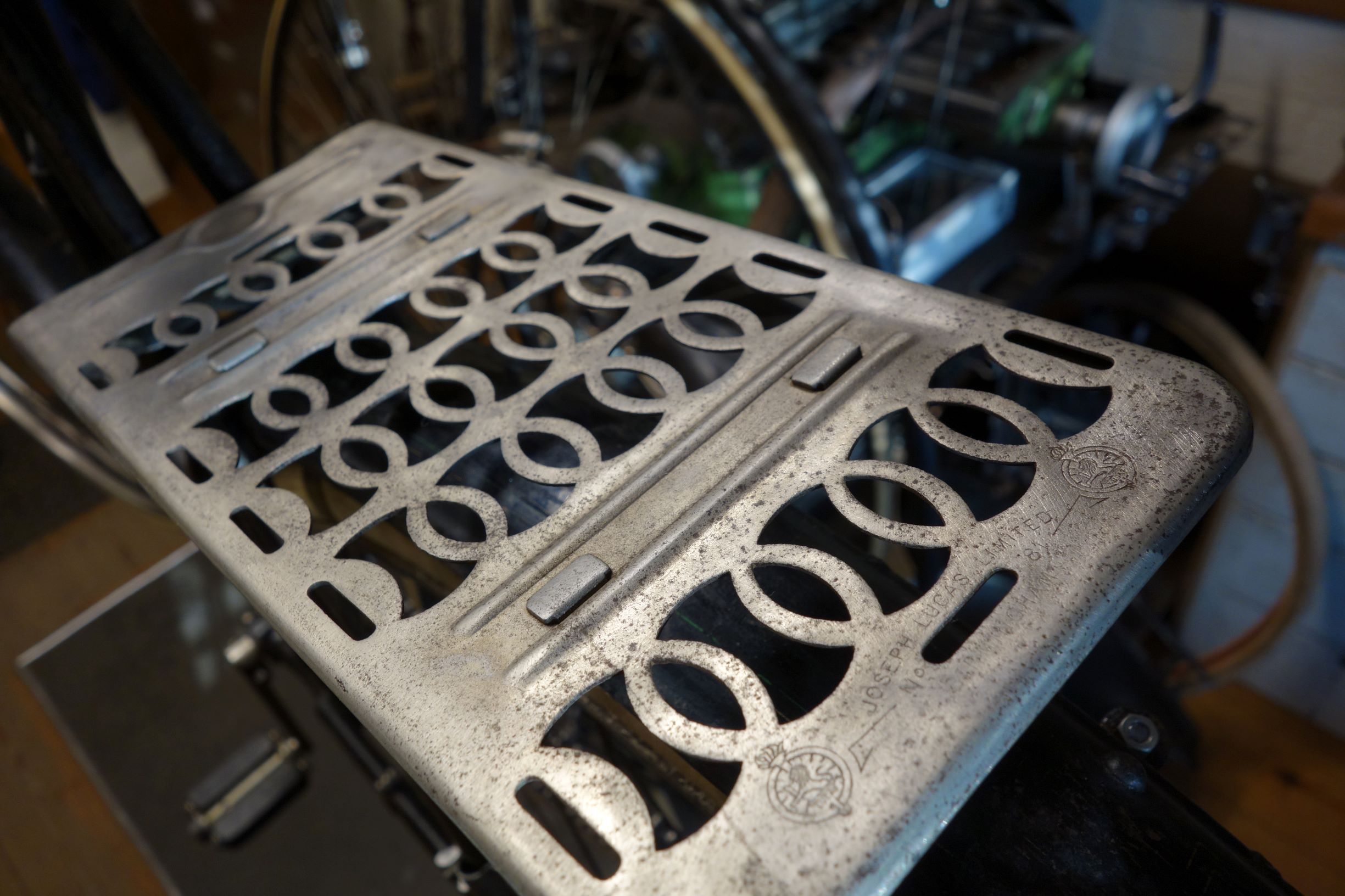

Ander leuk ding wat ik erbij heb gevonden is een Lucas bagagedrager. Fijn licht ding weer een beetje vernikkeld zodat de tekst ook weer leesbaar is.

goeie oplossing, dat plaatje aan de spatbordsteun. Heeft die van oldbike duidelijk ook. Paste denk ik ook bij de luxe fietsen van die tijd.
