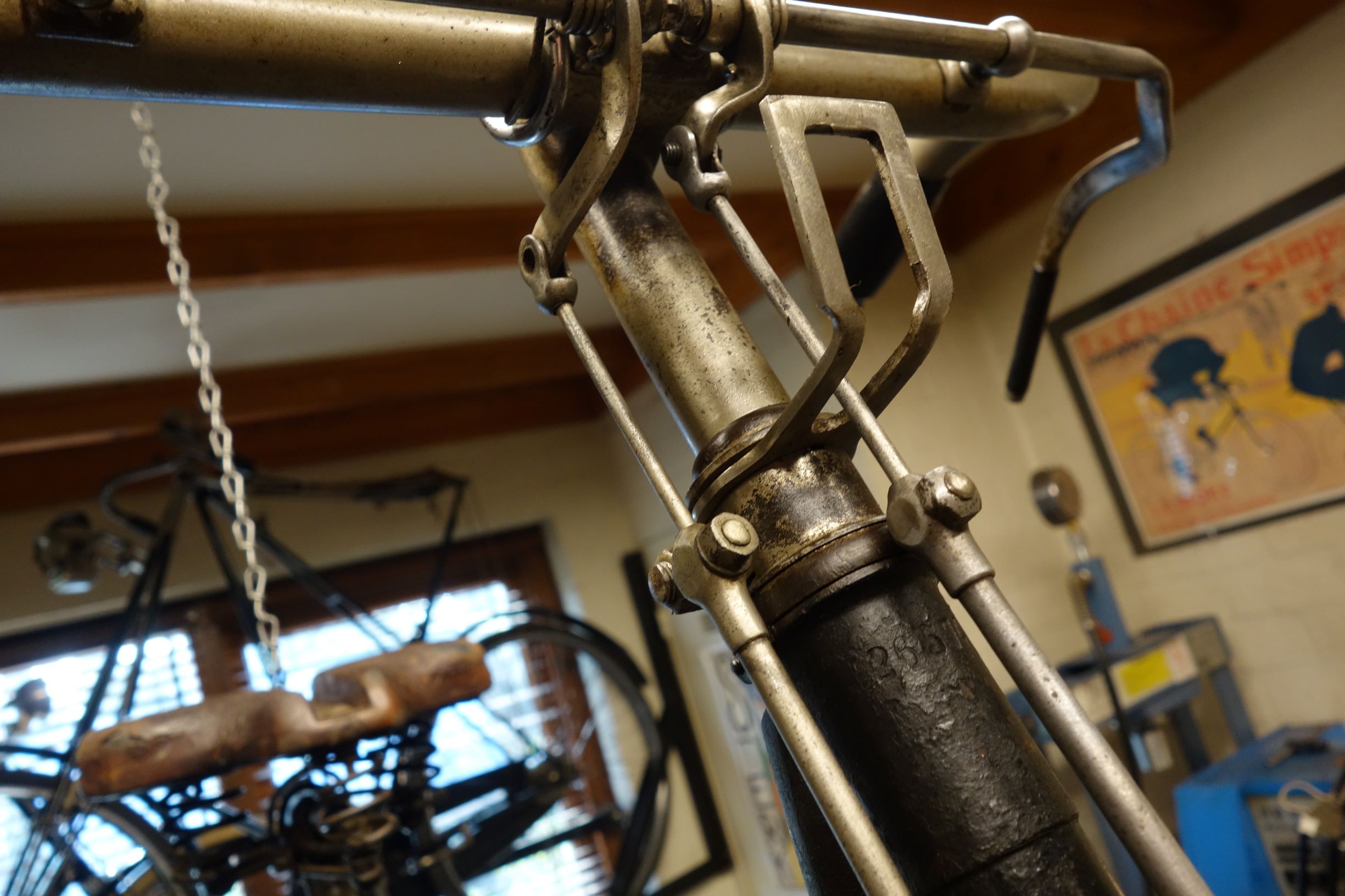

De Archipel is redelijk compleet . Hier en daar is iets vervangen of aangepast. De spatbordbeugels zijn vervangen en
de voorrem is anders van vorm dan de achterrem. Niet alleen de hoefijzer vorm wat wel normaal is bij deze fiets maar ook de buisjes
die naar het stuur lopen zijn anders verschillend van diameter van de voor en achter rem en het bovenste klem gedeelte is anders.
Die voorrem moet wel een keer zijn vervangen
Ik heb `m nu wat aangepast om deze beter te laten aansluiten. De buis is wat langer en het bovenste klemdeel klopt beter

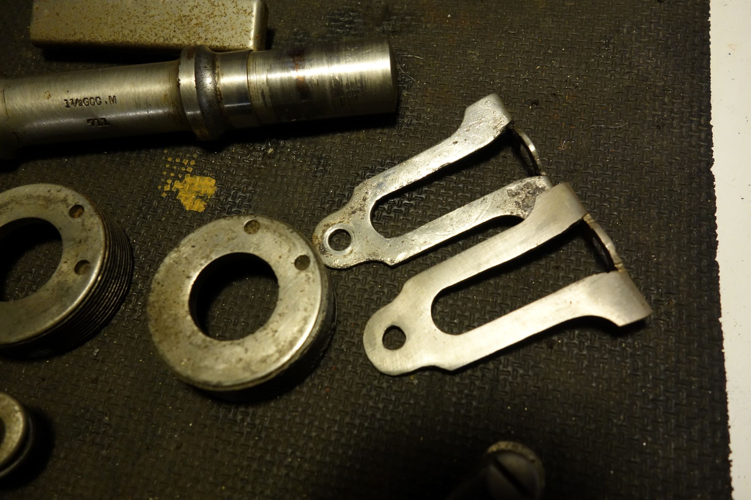

Er moest ook een kettingspanner bij gemaakt worden. Deze fiets heeft zo`n fraai vernikkeld schildje op de achtervorken waarvan er dus een weg was. De trapas heeft trouwens een vreemde codering: 1 1/2 GCC.M . Geen idee waar dat voor staat. De 712 zou maand en jaar van productie kunnen zijn.

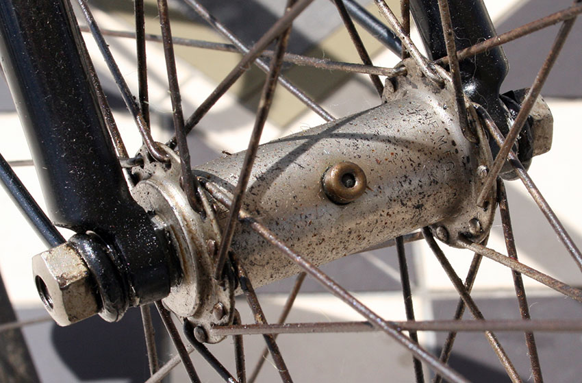

Op de Engelse site Online bicycle museum kwam ik een fiets bestaande uit Eadie onderdelen tegen .

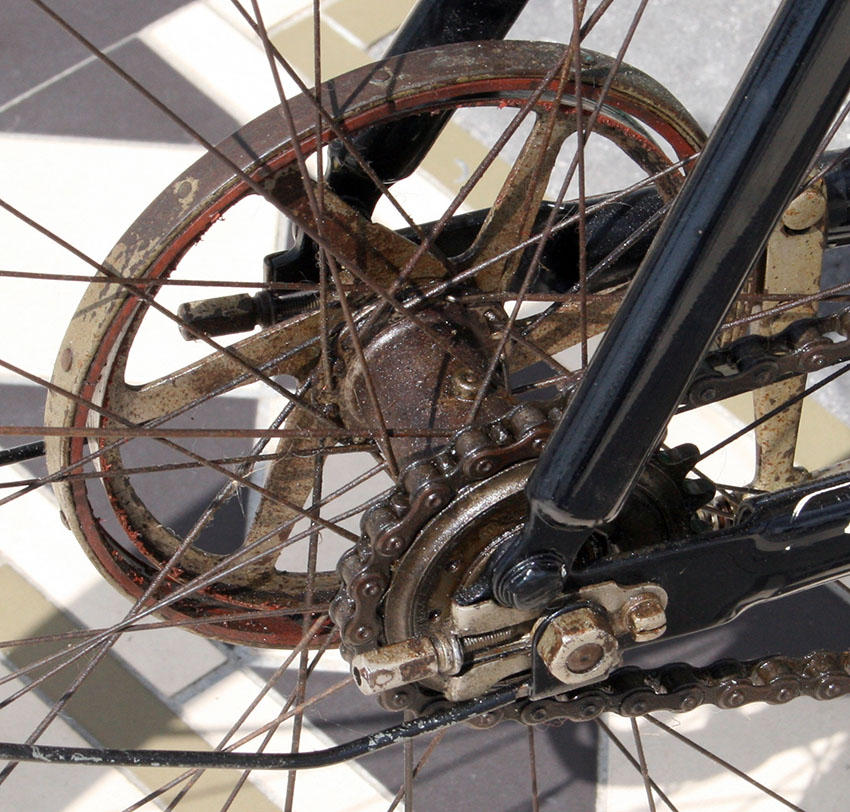

Die fiets heeft de de zelfde kettingspanners annex achtervorkplaten.
On line bicycle museum eadie rijwiel 1902
En ook de voornaaf en model van de voorvorkpatten lijken het zelfde .

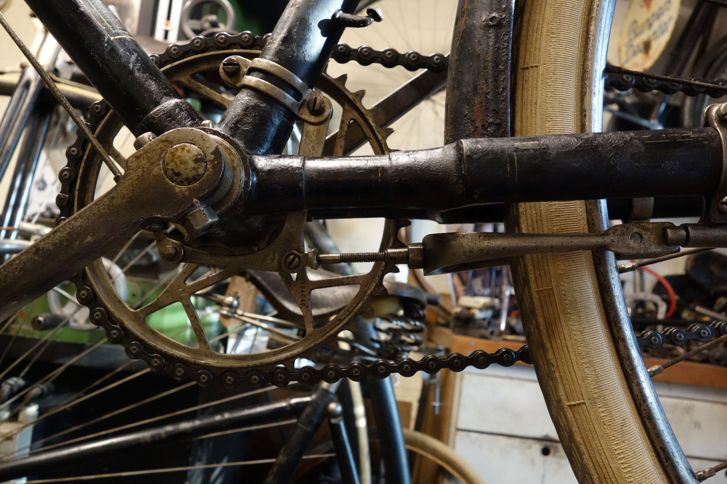

Deze Achipel is in ieder geval opgebouwd met betere onderdelen Een Engelse Ketting
en Eadie freewheel. De velgen zijn van Kronprinz.

Nu komt er nog een betere kettingkast op al ben ik wel een beetje bang voor de kwetsbaarheid van het oude doek.
Hoop dat ik dat er goed op krijg. Ook met een extra gat voor de velgrem op de liggende achtervork.
