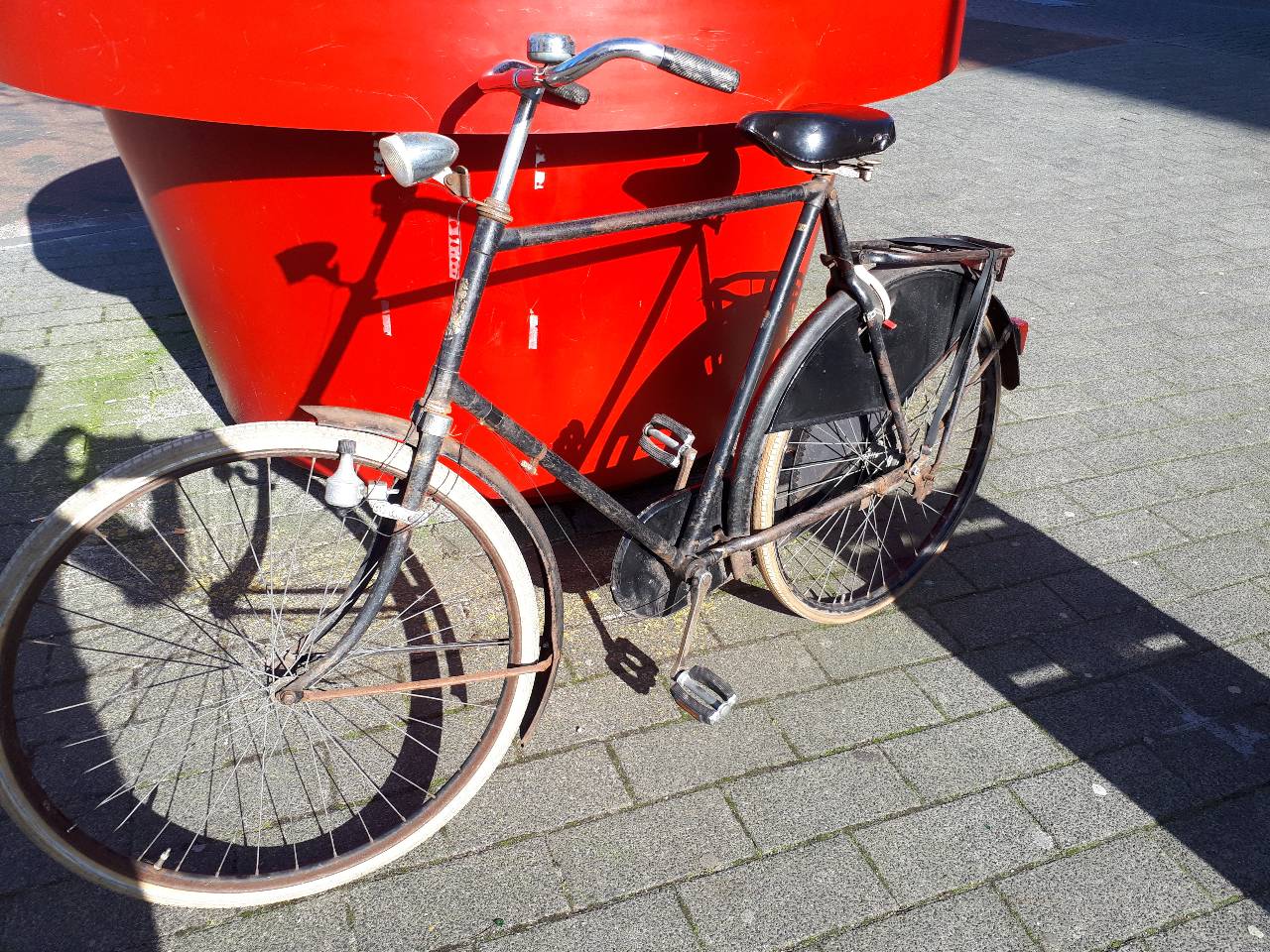

Ik heb hem toch maar gekocht voor die 50 euro

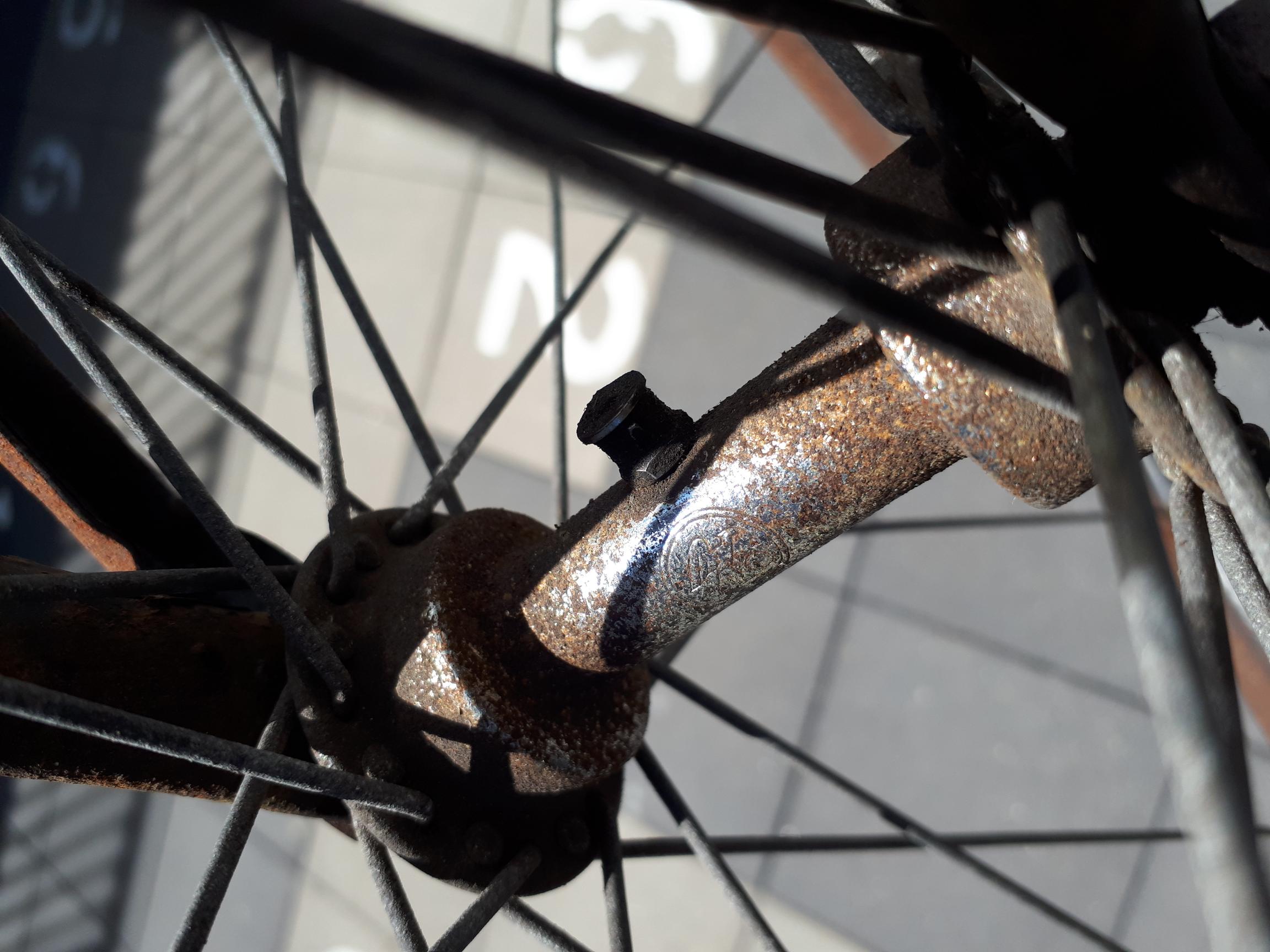

. Ik ga er nieuwe banden opzetten, een fietsenmaker in Leiden zoeken die me wil helpen met wat spaken plaatsen en rechtzetten, het in de polijst zetten ( is dit het beste spul? ), een nieuw zadel erop en die belachelijke jaren 80 lampen eraf halen. Wat gaaf is dat het voorwiel waarschijnlijk nog orgineel is met de smeernippel.
De fietsenmaker was verbaast toen ik hem vertelde dat hij uit 1940 kwam. Zou ik nog te weten kunnen komen wie deze Fongers heeft gekocht en verkocht?

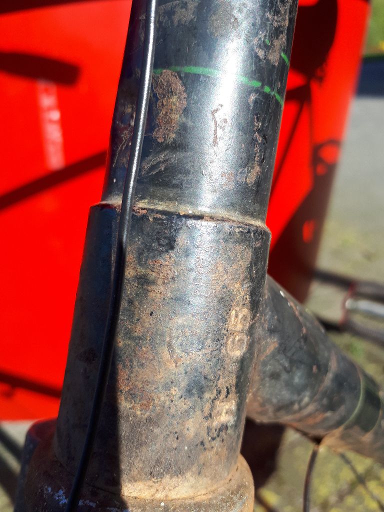

nog een letter en twee cijfers in het balhoofd. H= hoogte ? 65 staat voor cm?

H is een modelcode ,toen het eenvoudigste model herenfiets, 65 is inderdaad framehoogte. In groningen schijn je in de archieven nog veel te weten te kunnen komen aan de hand van je framenummer, maar ik heb dat ook nog niet gedaan ,dus weet niet precies hoe of wat.

Mooie fiets!
Veel lijkt inderdaad nog origineel, los van de standaard zaken die altijd vervangen worden (zadel, verlichting, trappers).
Wat bij mij helpt is goed oppoetsen met balistol (wapenolie), dit trekt mooi in de lak en roest waardoor de oude glans weer terugkomt. Wel vaak bijhouden en erge roest zou ik impregneren met owatrol. Polijsten/poetsen zou ik niet doen, dan raak je je biezen kwijt.
Mocht je hulp nodig helpen met spaken of bepaalde onderdelen, laat maar weten.
(mijn ervaring is dat de moderne fietsenmakers zich totaal geen raad weten met oude fietsen, hoevaak ik commentaar krijg als ik vraag voor losse kogels, koperen spaaknippels of spietjes)

Zou dit een orgineel voorwiel uit 1940 zijn?
