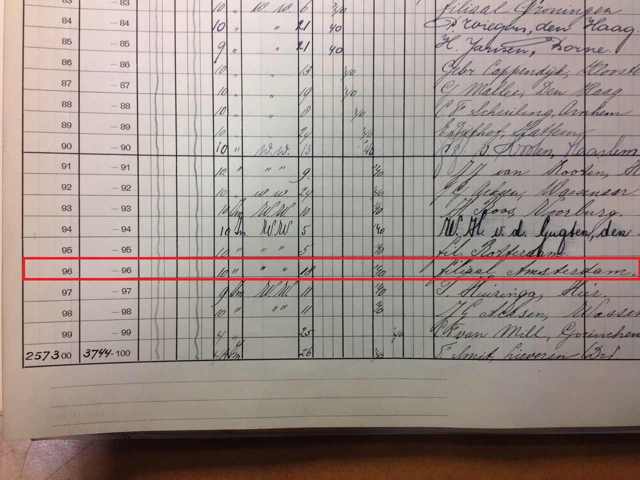

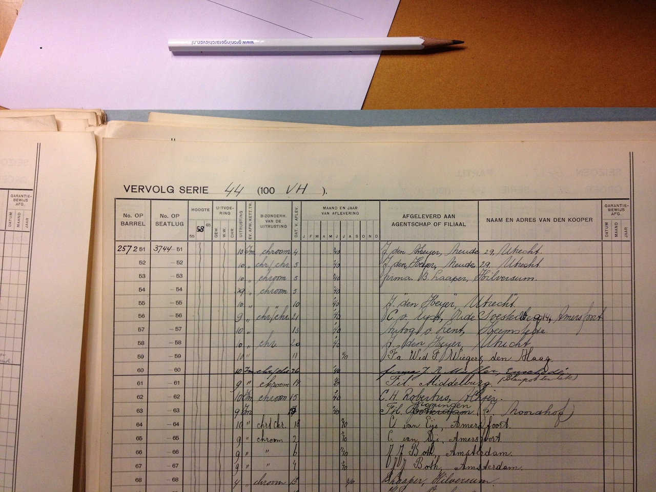

Vanmiddag ben ik even op de fiets naar de Groninger Archieven gereden om mijn fiets op te zoeken in de seriegarantieboeken. Erg leuk om hier doorheen te bladeren! Ik heb mijn fiets gevonden: zie de plaatjes hieronder.
- seriegarantieboek 1.jpg (442.05 KiB) 8850 keer bekeken
- seriegarantieboek 2.jpg (427.31 KiB) 8850 keer bekeken
Hieruit blijkt dat mijn fiets barrelnummer 257296 zou moeten hebben (controleer ik dit weekend)en afgeleverd is op 18 juli 1940 op het filiaal te Amsterdam. Kan iemand ontcijferen wat er bedoeld wordt met de kolom 'EV.AFW.KETT.TR.'? Mijn gok zou zijn 'eventuele afwijkende ketting(kast?)' en dan nog een woord. In de betreffende kolom staat 'JM'of 'IM'? Wie kan me vertellen wat hier mee bedoeld wordt?
De afleverdatum lijkt mij de verklaring voor het feit dat er een AB-naaf in het achterwiel zit?
groet,
Jan
Re: Fongers herenfiets 1937
Geplaatst: 30 okt 2012, 16.46
door Maarten Waarlé
Jan,
Bij Fongers spreken ze steeds van kettingtrommel ipv kettingkast. Dat zal die ''TR'' afkorting verklaren.
IM is dan imitatieleer.
Dat is een variatie op leder, oliebad of misschien zelfs geen kettingkast.Alle vier de variaties komen voor bij Fongers.
