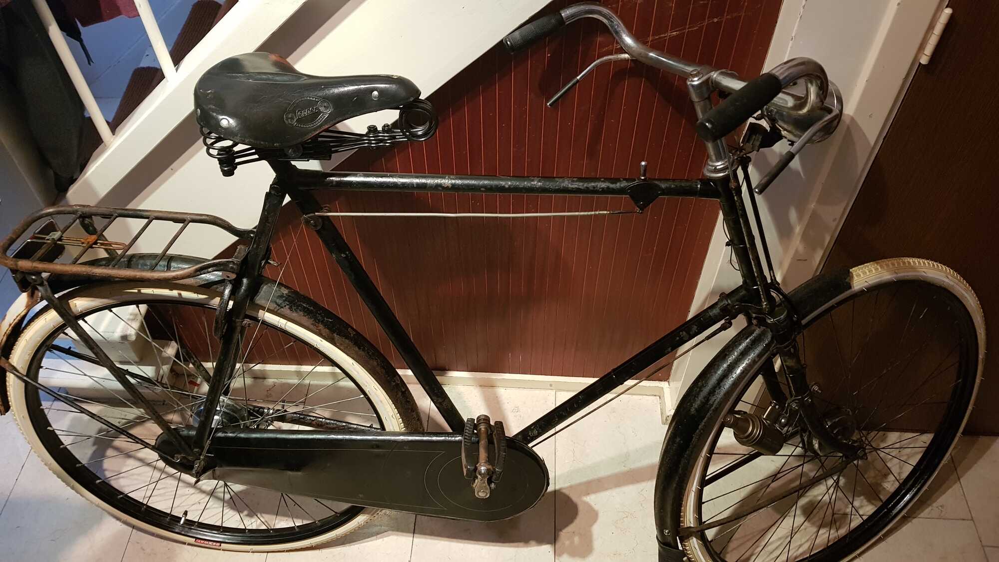

Project Fongers H65 uit 1934
Re: Project Fongers H65 uit 1934
Hoe gaaf....

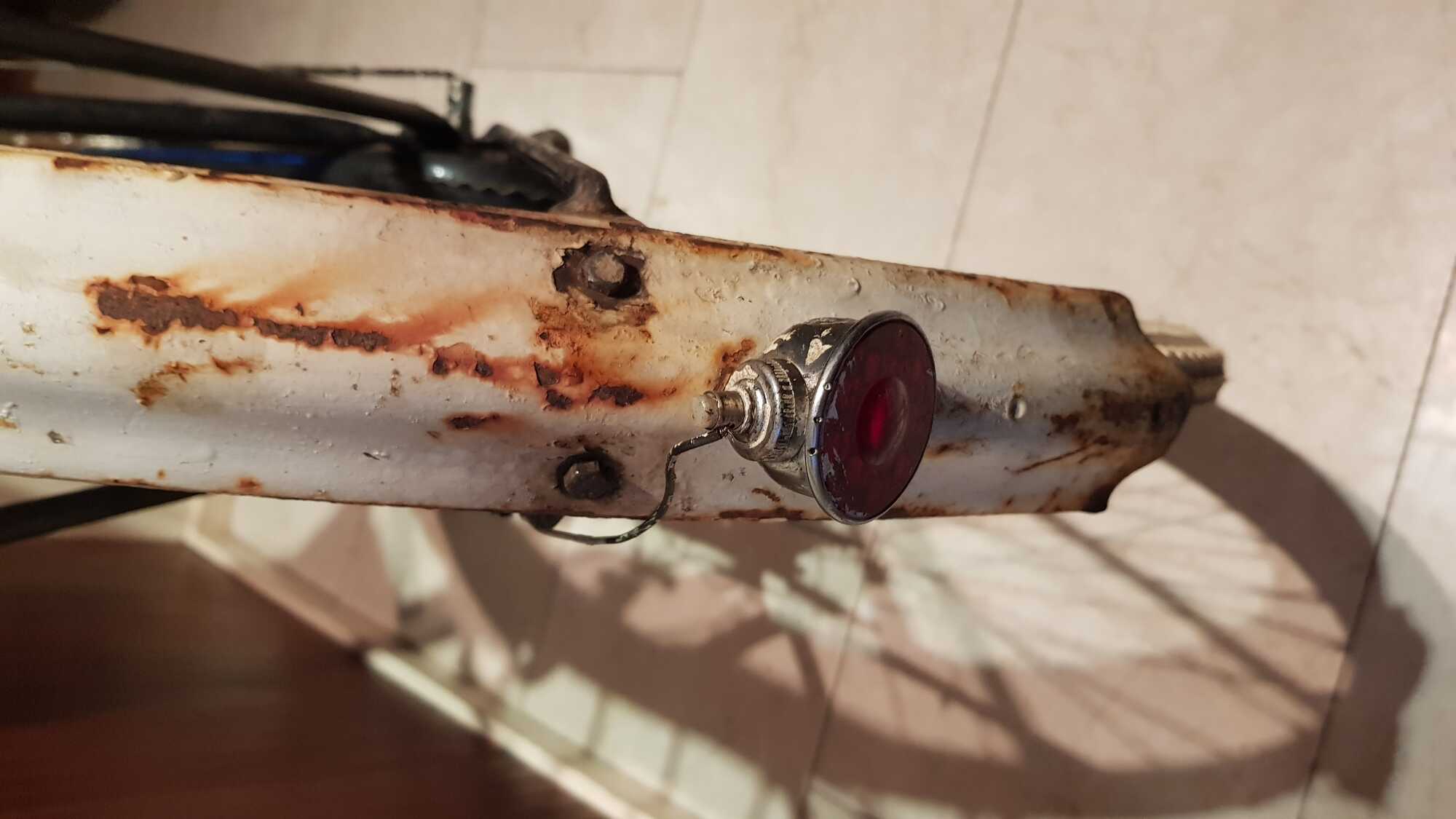

"Weet iemand hoe ik de fiets weer een beetje nieuw krijg qua lak (patina) wil de fiets namelijk liever origineel houden ipv over te lakken."
Er zijn een aantal methodes. Om te beginnen, de bruine roest wegpoetsen, bijvoorbeeld met fijn staalwol (fijnheid 0000 bijv.). Gebruik dat alleen op de roest, niet op de lak. Dan kun je de fiets behandelen met poetsolie. Een alternatief op poetsolie is owatrol, wat een drogende olie is. Niet iedereen is er fan van, omdat het niet verwijderbaar is, en een beetje een plastic glans geeft. Voordeel is wel dat je het bijvoorbeeld kan kleuren met een beetje olieverf, waardoor kale plekken wat donkerder worden. Zowel poetsolie als owatrol maken de fiets een stuk mooier, zonder dat je hoeft te lakken (zie bijvoorbeeld: https://oudefiets.nl/forum/44/299). En het beschermt de fiets ook. Niet zo goed als lak. Ik zou er zeker niet mee door de pekel rijden.
Thanks Jeroen, ik ga ermee aan de slag
