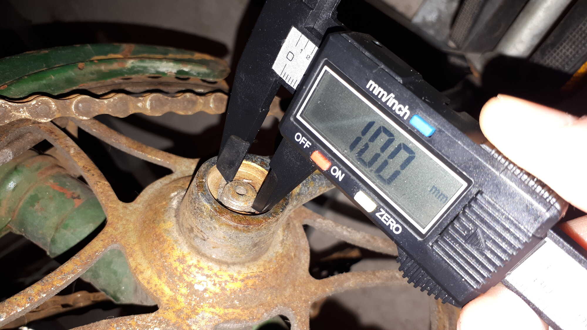

Ik heb de krank opgemeten en de cilinder meet 1 cm. Welke schroefdraad zou erop zitten is natuurlijk ook de vraag. Maar zo te zien kan het ontzettend lastig worden om de trapas open te krijgen omdat de juiste krankentrekker misschien zelfs niet eens in Nederland gevonden kan worden?

Floris91 schreef: 24 dec 2019, 00.55 Ik heb de krank opgemeten en de cilinder meet 1 cm. Welke schroefdraad zou erop zitten is natuurlijk ook de vraag. Maar zo te zien kan het ontzettend lastig worden om de trapas open te krijgen omdat de juiste krankentrekker misschien zelfs niet eens in Nederland gevonden kan worden?
Maar goed dat je een foto post, want je snapt er geen @#$% van! Maar een dag niks geleerd is niet geleefd;) Wat je daar opmeet is het uiteinde van de trapas met het tapse vierkant, daar hoort normaal een moer op om de boel bij elkaar te houden. De cranktrekker (je kunt beter denken in de trant van de trapasduwer) schroef je na het verwijderen van de moer (of vaker de crankbout) in de schroefdraad in de aluminium crank. De cranktrekker is voorzien van een schroefspindel, en als je die aandraait komt die de as tegen (hier dus het 10mm ronde gedeelte) en met verder draaien hoop je dat je de stalen as en de aluminium crank kunt scheiden

Als ik het zo zie is overigens alleen de linker crank aluminium ;)

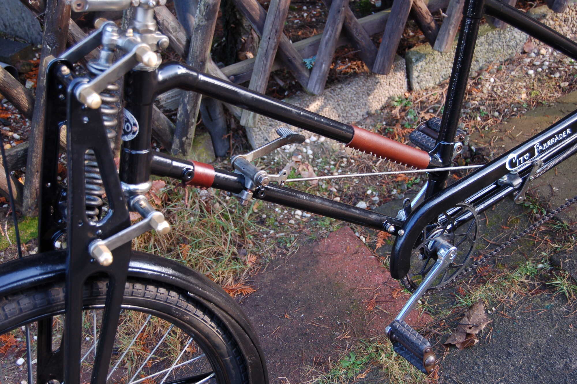

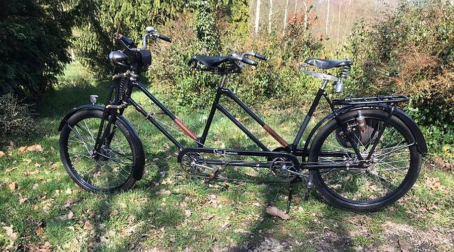

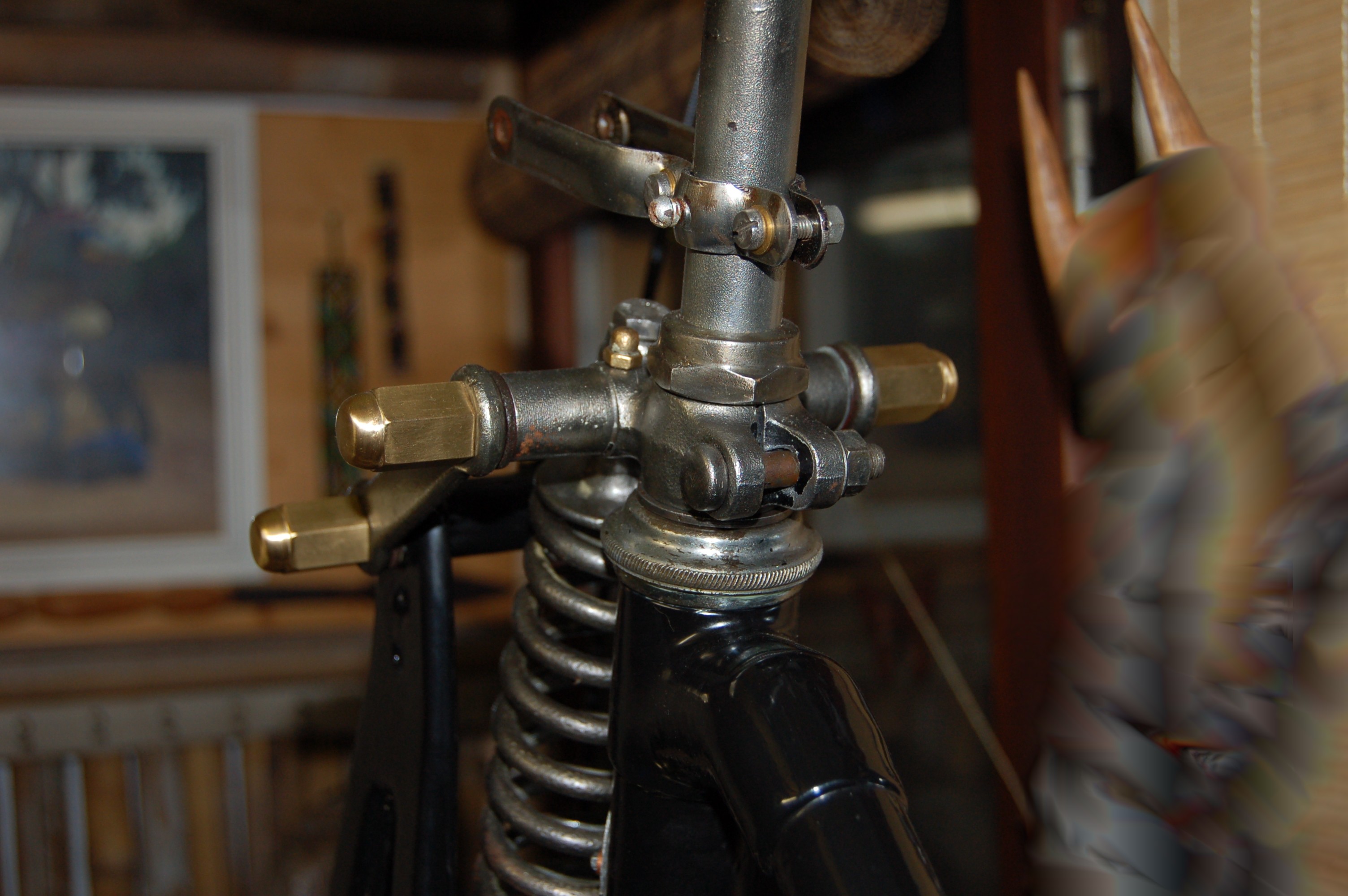

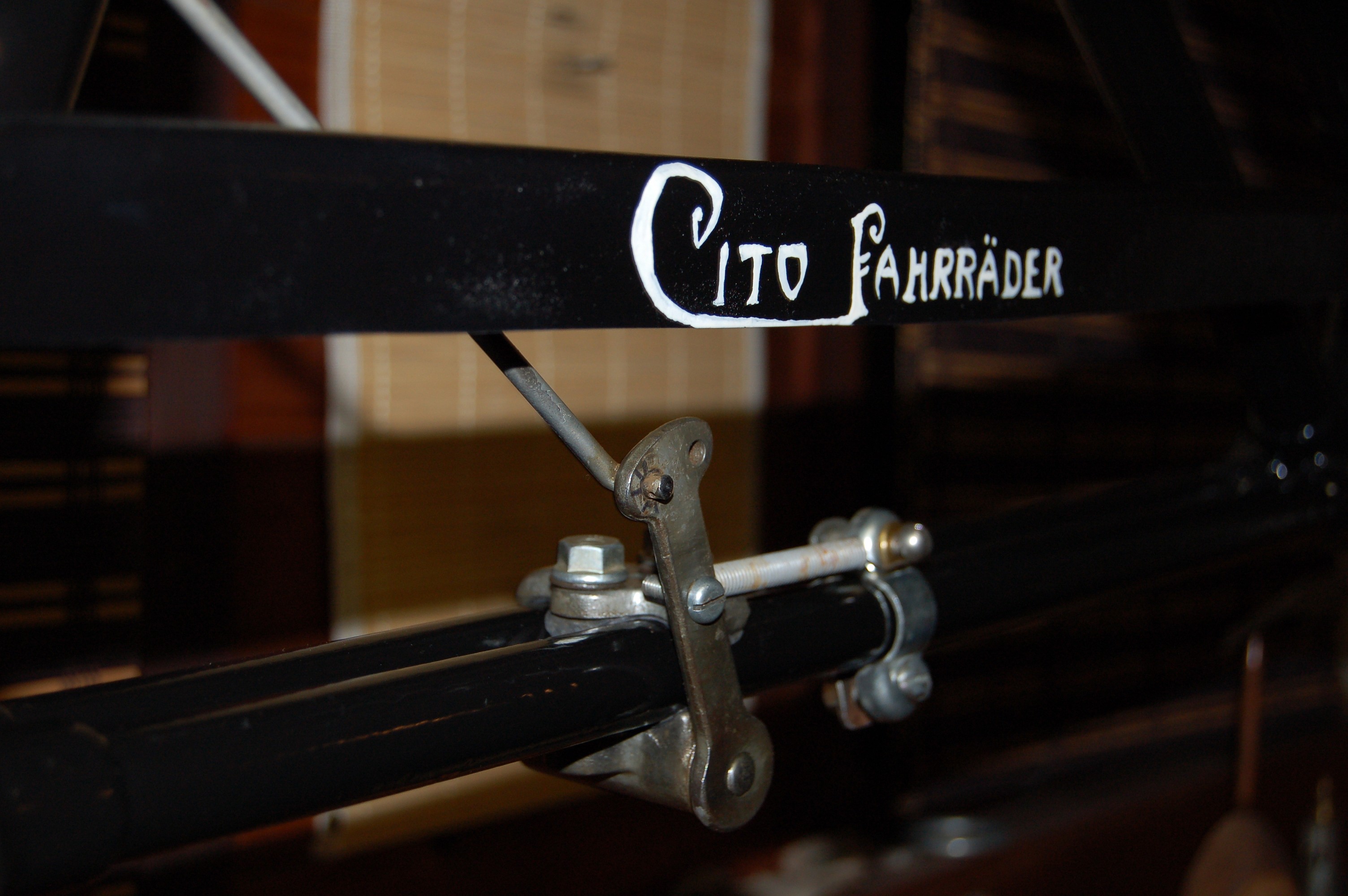

Hallo. Ik heb een tandem uit 1934 van dit merk en heel wat info voor je als je wil
Floris91
Berichten: 479
Re: Cito koln fiets 1940
Bericht door Floris91 »
Dat klinkt Interessant, heb je er ook foto's van?
kaalstaal
Berichten: 85
Lid geworden op: 24 apr 2019, 07.18
Bericht door kaalstaal »
Hoi Floris.
Ja heb er ook foto's van .
