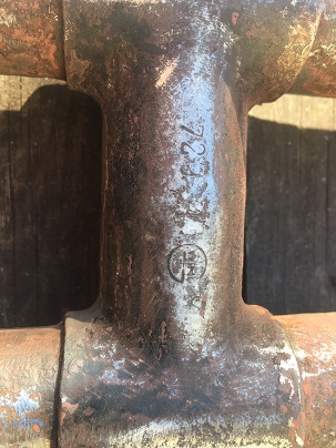

Ben inmiddels het frame aan het strippen, en daarbij kwam ik op een van de lugs een ingeslagen nummer tegen (729, dan een spatie en dan iets wat op een 8 of een 9 lijkt) gevolgd door de letter WN (of WM of WH?) ingeschreven in een grote G.
Het frame zelf is te doen onder de dikke laag hammerite (geen te diep roest), en het lager van de voorasophanging is in goede staat. De trapas evenwel lijkt verbogen (wanneer ik de cones er tot het einde opdraai meet ik aan de ene kant bijna 5/10 meer dan aan de bovenkant, en ik voel het ook duidelijk wanneer ik de gemonteerde trapas ronddraai: stug, speling, stug...). Eerste werk lijkt het vinden van een nieuwe trapas... Of zou een trapas te richten zijn, evt onder een hydraulische pers?
Heeft iemand een idee wat de nummering en het ingeslagen logo (?) betekenen? Het frame lijkt erg op een Lely, maar ik begreep intussen dat die wel door meerdere fabrikanten - misschien ook in België? - werden gebruikt.
Alvast dank voor jullie reacties.

Net op Transprotfiets.net een artikel gevonden: GWH was een Duitse fabrikant van lugs die blijkbaar ook wel in Nederland veel zijn gebruikt.
Re: haalbaar project?
Geplaatst: 6 apr 2020, 19.02
door Jeroen Zuiderwijk
Even gecopieerd van transportfiets.net: "GWH staat voor “Eisengießerei Wilhelm Holthaus” / Hagen (Westfalen) in Duitsland. Ze produceerden ondermeer Lugs"
