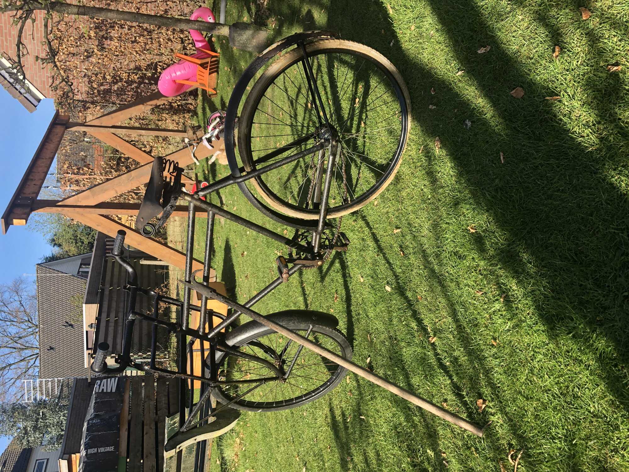

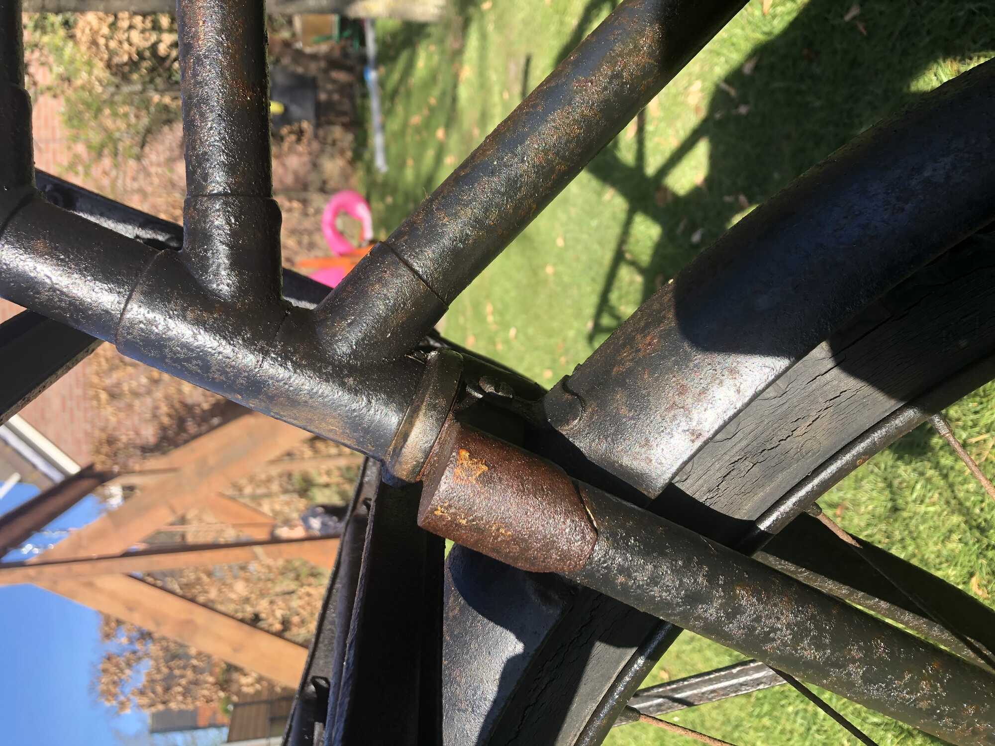

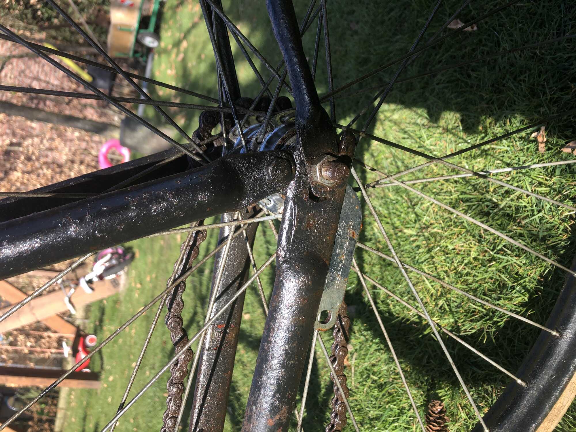

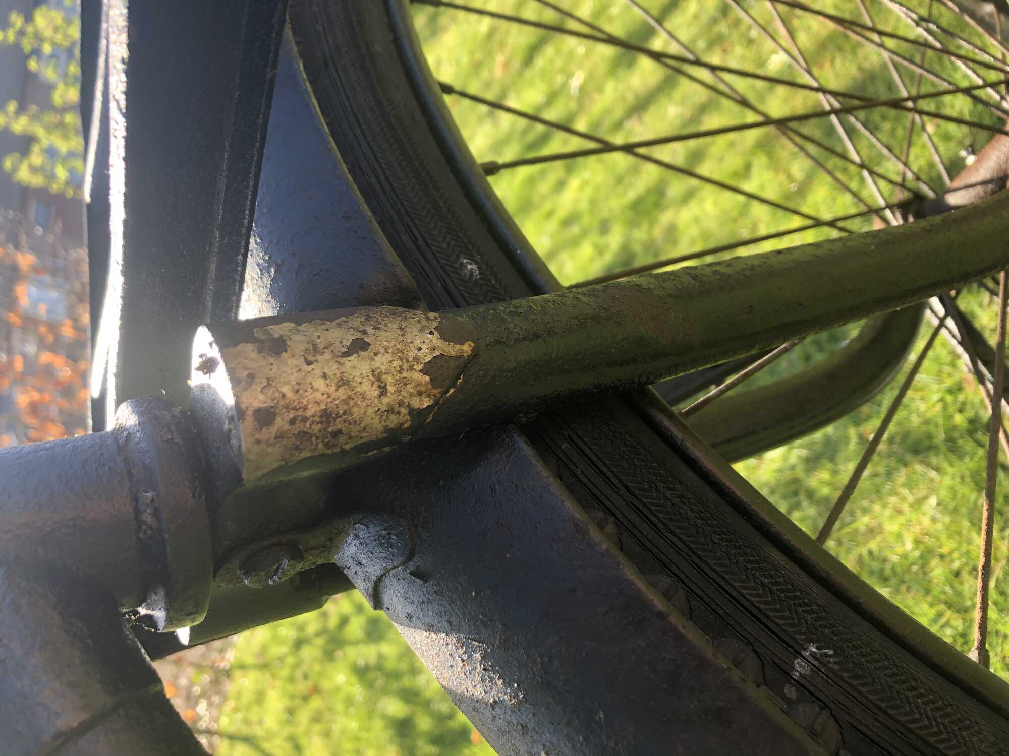

Is er niets te zien op de zadellug, misschien verborgen onder lagen verf? Het komt wel eens voor dat het framenummer is weggeslepen, in het geval van diefstal. Dat zou jammer zijn als dat het geval is. Dit model wordt namelijk ongewijzigd in de prijscouranten getoond tot en met 1930, dus niet te dateren op uiterlijk. Oudere exemplaren lijken er ook sterk op maar een andere voordrager. Dus op basis van het model zou ik hem dateren op 1930 ofe eerder. Zit er misschien nog een originele remnaaf in met jaartal erop? Het zou zo mooi zijn om een directe datering te vinden. Als het er een uit 1924 is, dan zou hij de titel oudst bekende transportfiets van Nederland krijgen in de lijst ;) https://www.transportfiets.net/2018/05/ ... voor-1930/

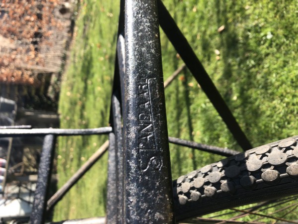

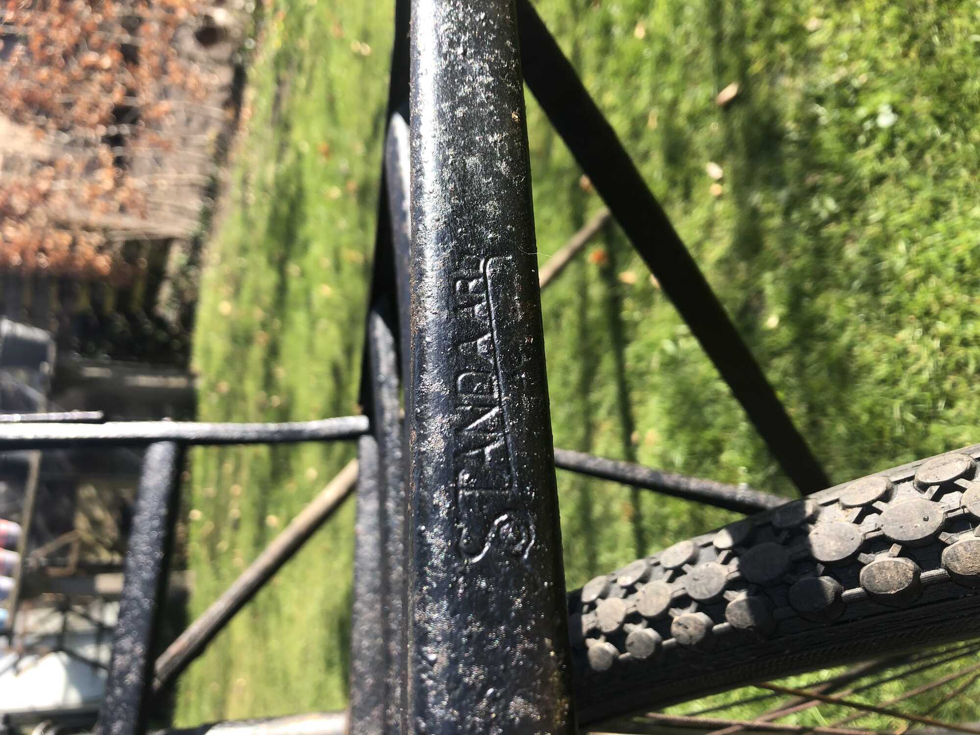

Jammer dat het een Standaard is en niet een Gazelle rek. Standaard kwam in 1926 in bedrijf, dus als het rek er vanaf het begin op zit, dan is hij van 1926 of later. Heeft de voorvork kroon de puntvorm aan de onderkant, of vlak? De laatste werd volgens de prijscouranten zonder voordrager geleverd, zodat er een eigen keuze rek op kon worden geplaatst.

Ik zal binnenkort eens wat gedetailleerde foto’s (op zijn kant) plaatsen.
Ooh en de fiets is niet te koop.. als hij überhaupt weg gaat gaat hij richting Marcel.
Maar tot zover staat hij nog heel mooi in mijn schuur tussen allemaal andere transportfietsen.

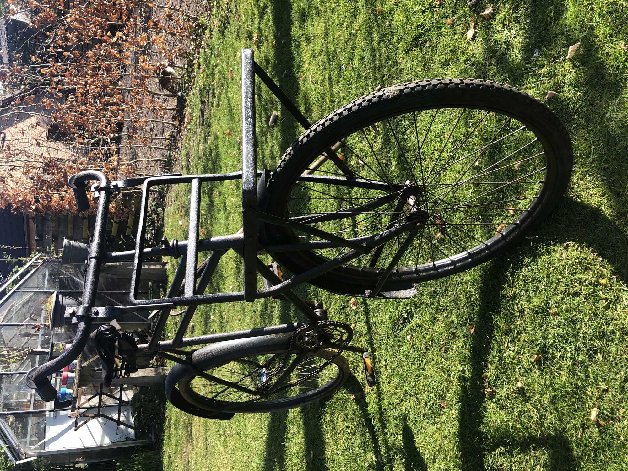

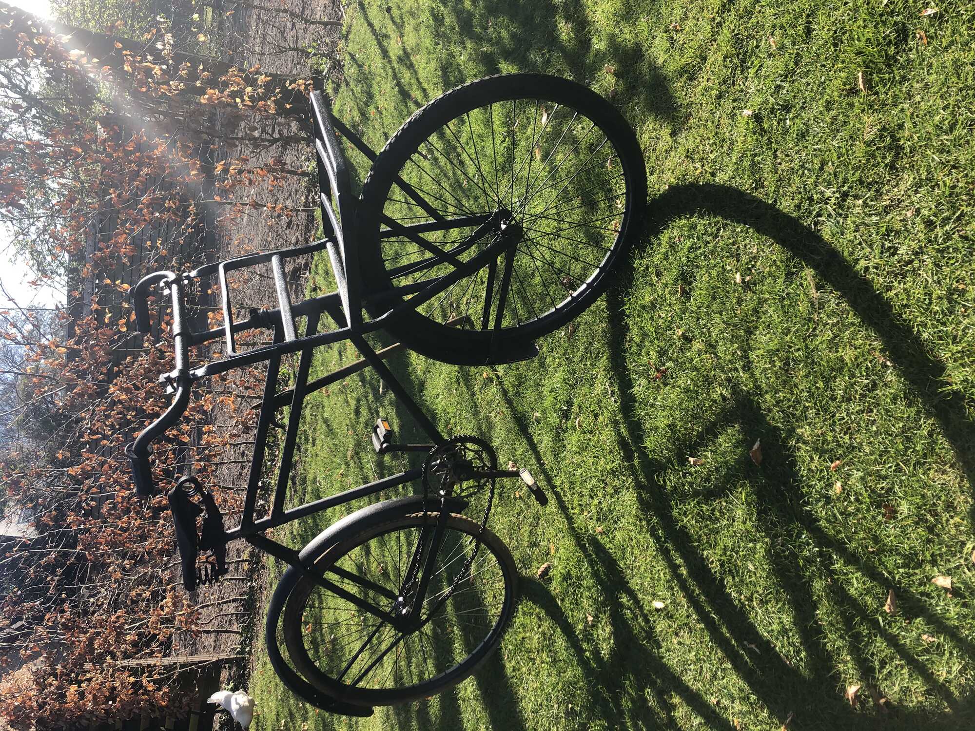

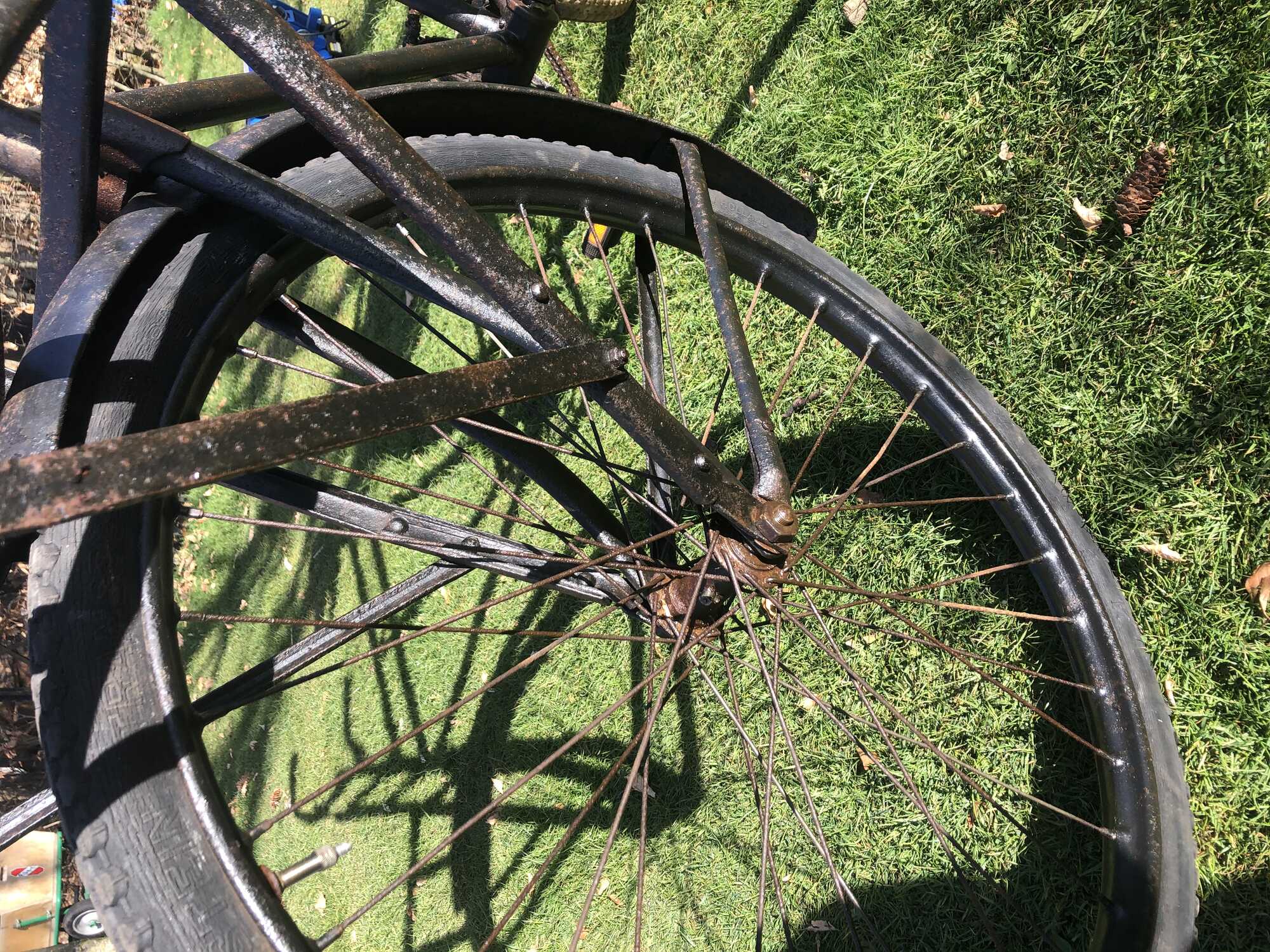

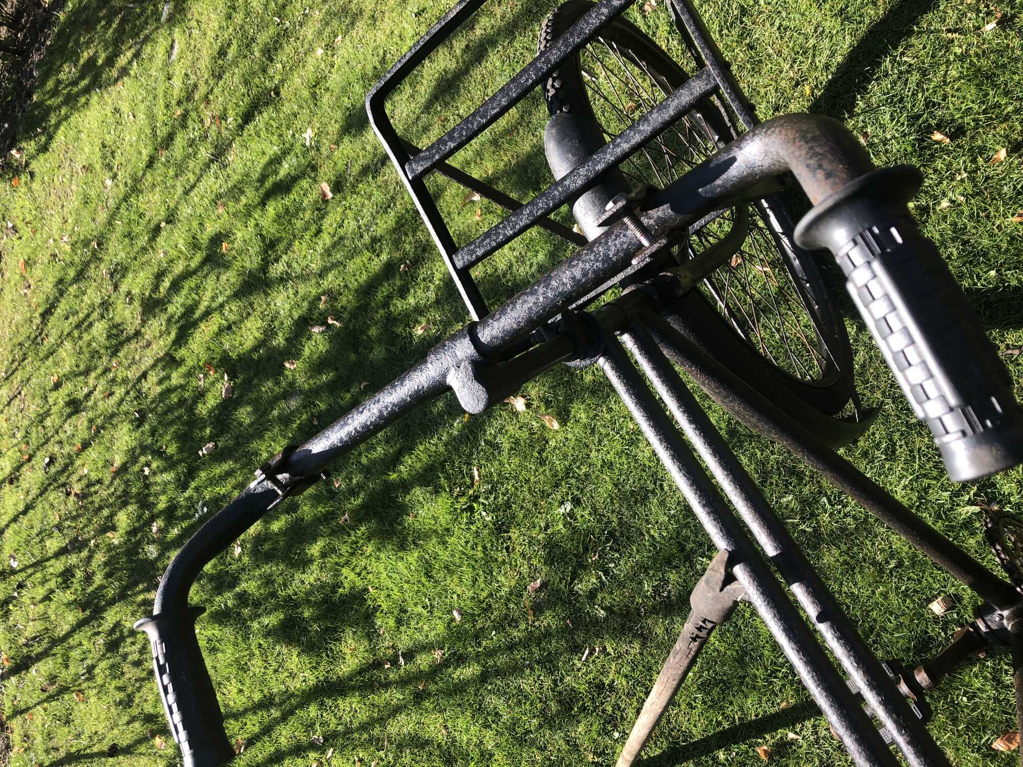

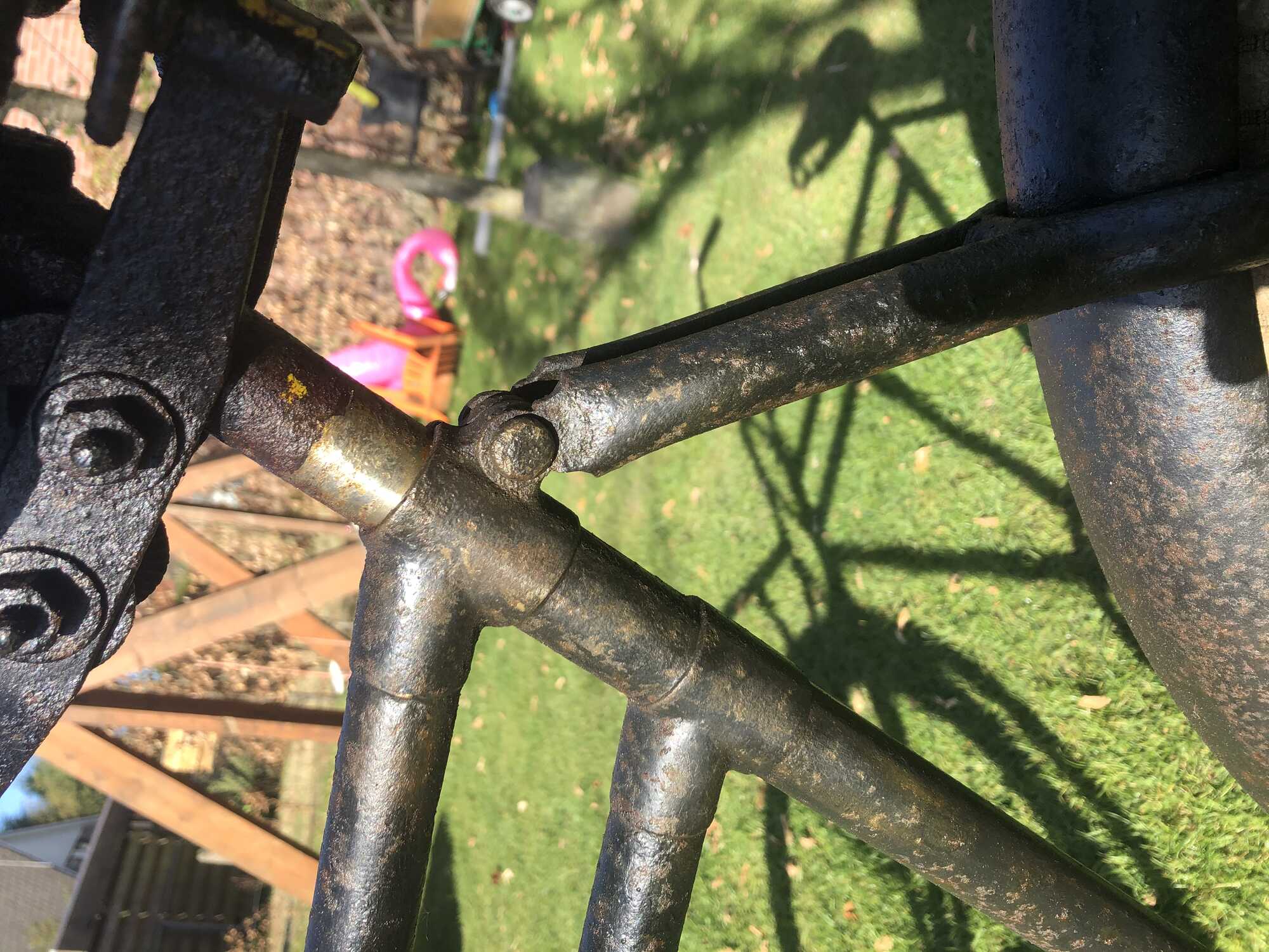

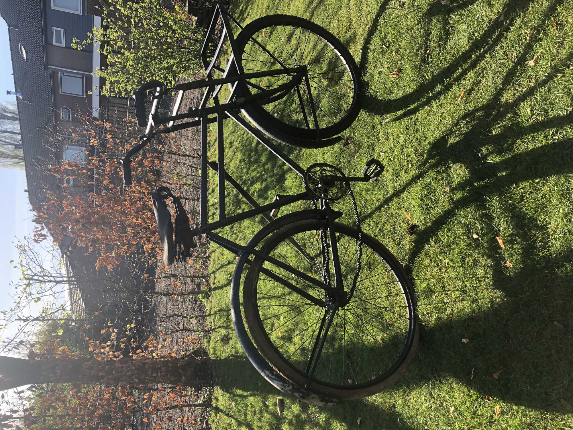

Nou... hierbij wat foto’s op z’n kant

Het stuur is ook een of ander creatief zelfbouw exemplaar

Mooi, het is in ieder geval het tweede exemplaar dat ik ken met die puntvormige uiteindes bij de voorvork kroon. Het framenummer werd aan de rechterzijde geplaatst bij Gazelle, zoals bij deze uit 1928:
https://www.transportfiets.net/wp-conte ... 7318_8.jpg
Ik ga een artikel voorbereiden. Dank je voor de foto's!

Re: Speurtocht naar transportfietsen 1900-1924
Hij staat erop :) https://www.transportfiets.net/2020/04/ ... etterwiel/
In de lijst met oudst bewaarde transportfietsen van voor 1930 heb ik hem voorlopig onder de potentieële jaren '20 transportfietsen geplaatst, omdat hij ook nog uit 1930 kan zijn:
