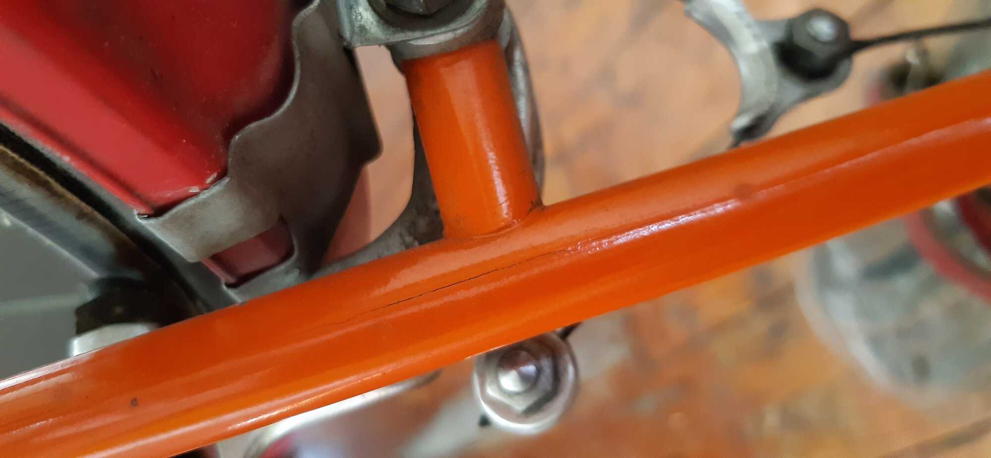

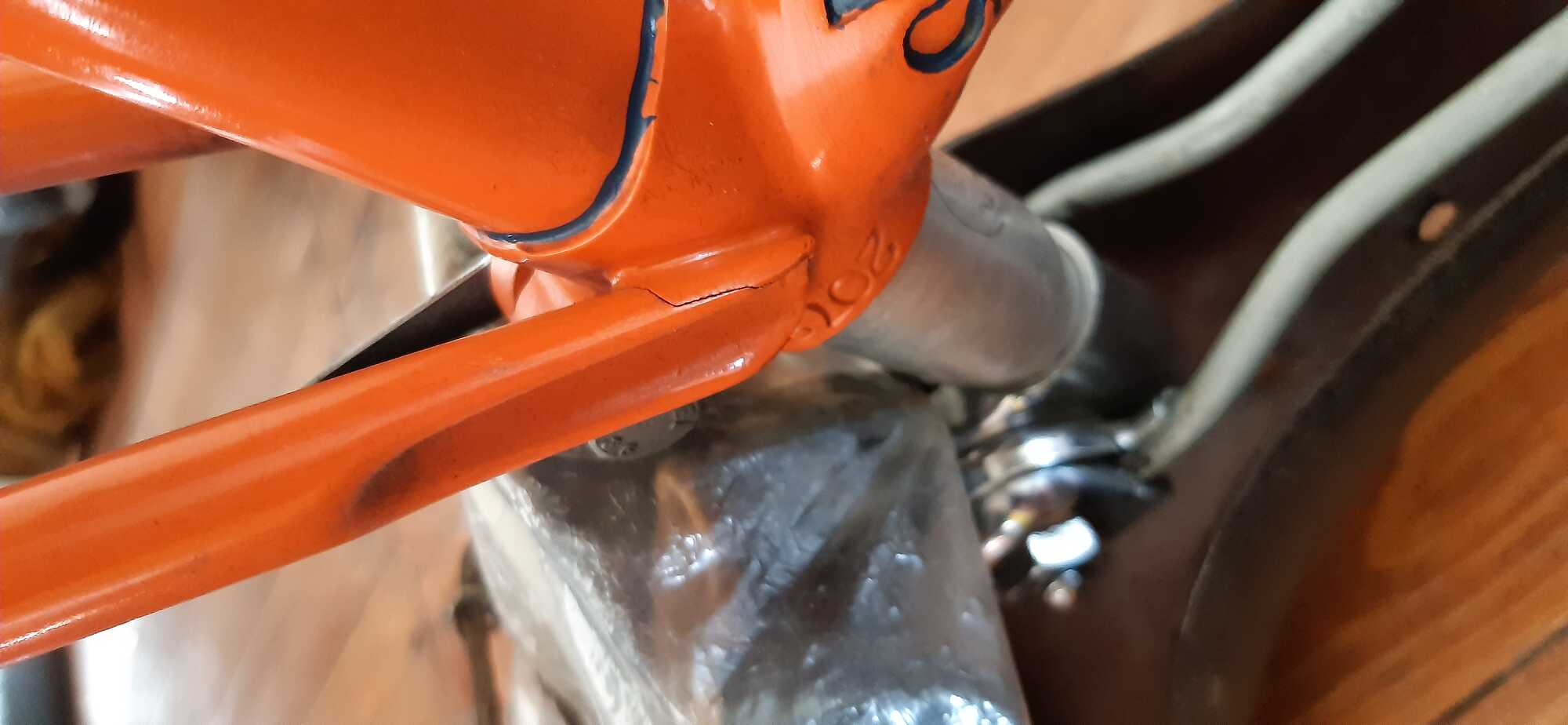

Ik zag deze scheurtjes in het frame... moet ik me zorgen maken? Die onder het zadel is misschien alleen verf. Maar die bij de achter rem is wel opmerkelijk. Een scheur over de lengte had ik nog niet gezien.

Hallo Stef,
De staande achtervork heeft duidelijk een probleem.
Ik zou die zelf vervangen, want ik zwaai wel eens met een lasbrander.
Maar de lak ben je kwijt, en als de job uitbesteed wordt, kost dat meer dan het frame waard is.
Je kunt er wat op smeren en het proces vertragen.
Het zakken door een achtervork is minder gevaarlijk dan de voorvork.
Groet , Wiel

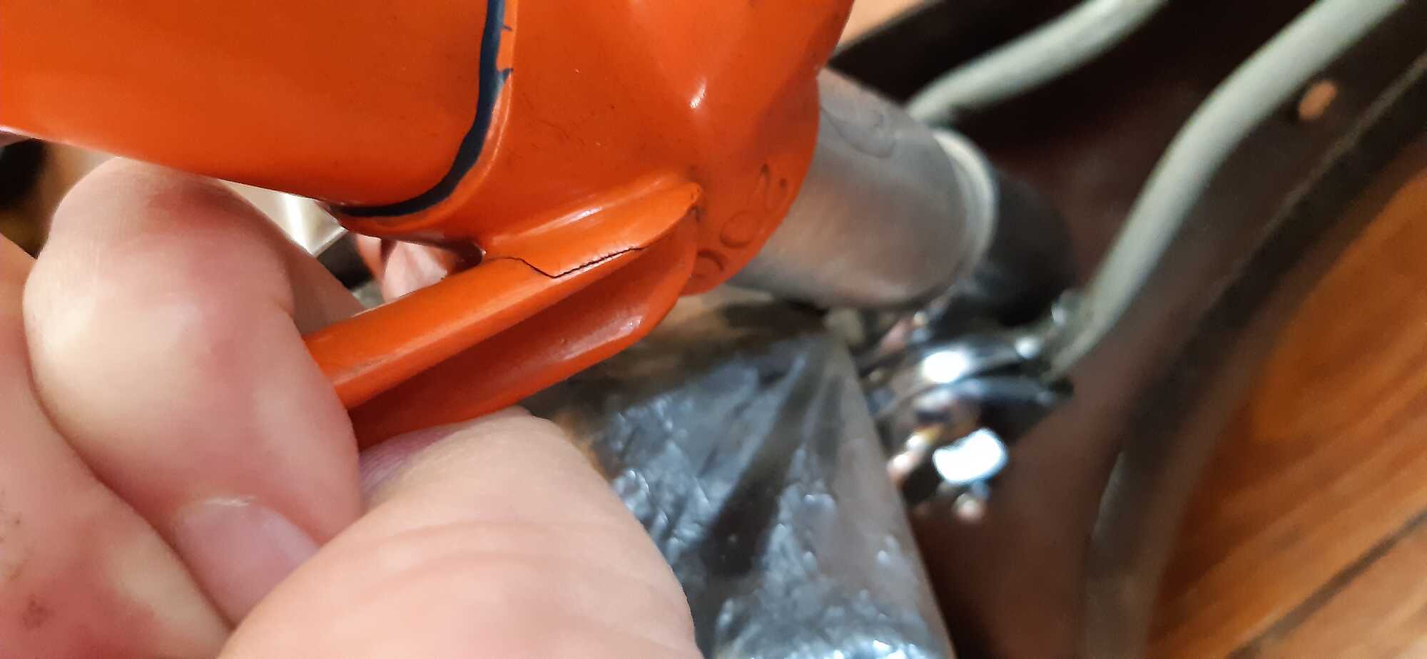

vinstef schreef: 17 mar 2020, 10.25 Ik zag deze scheurtjes in het frame... moet ik me zorgen maken? Die onder het zadel is misschien alleen verf.
Vergeet het maar, die staande vork is 100% door. Goede test, zet spanning op de scheur, je ziet de scheur dan zwarter worden omdat de spleet open gaat staan en je meer schaduw krijgt. Je kan de achtervork met een hele ruime fillet weer vastzetten, maar de verf om die plek ben je kwijt.
De lijn in de buis bij het mannetje zou een indicatie kunen zijn dat de buis niet naadloos was. Niet te zeggen of het een scheur of een oppervlakte fout is

Bedankt voor de reacties mannen. Ik was al bang dat het problematisch zou zijn. Frame repareren heb ik al helemaal geen ervaring mee. Wordt helaas een donor fiets ben ik bang. Wel jammer vond het echt een leuk fietsje.
