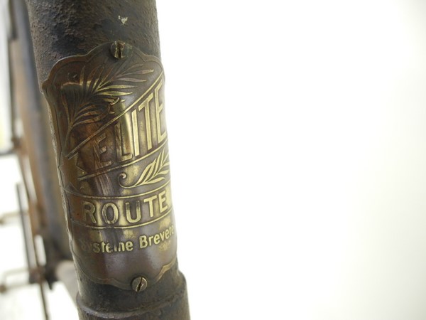

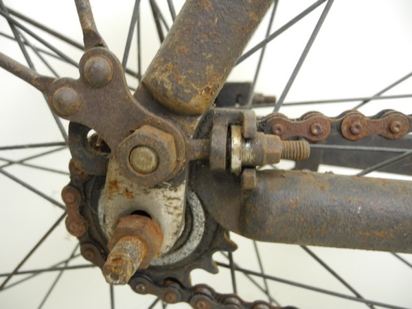

Hi,
Ik heb een oude Belgische fiets met hetzelfde systeem achtervorken. Omdat op de balhoofdplaat staat Systeme Brevete dacht ik dat het mee te maken had met de achtervorken.
Groeten
Jon Rowe

Hi Jon,
Ik denk ook dat de vermelding op het balhoofdplaatje te maken heeft met deze achterwiel ophanging.
En de constructie is ook al weer zo eigen met die positie van de kettingspanner en de wijze waarop het achterwiel er in gehangen is dat ze ook recht hebben om dat een eigen constructie te mogen noemen.

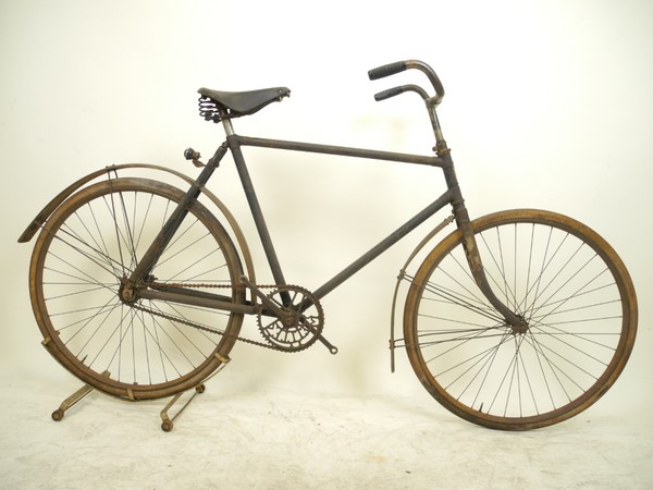

Hi,
Dat was een andere fiets Maarten, deze is een vrij nieuwe aanwinst. Hier een foto van de fiets dat ik had in Medemblik.
Groeten
Jon
