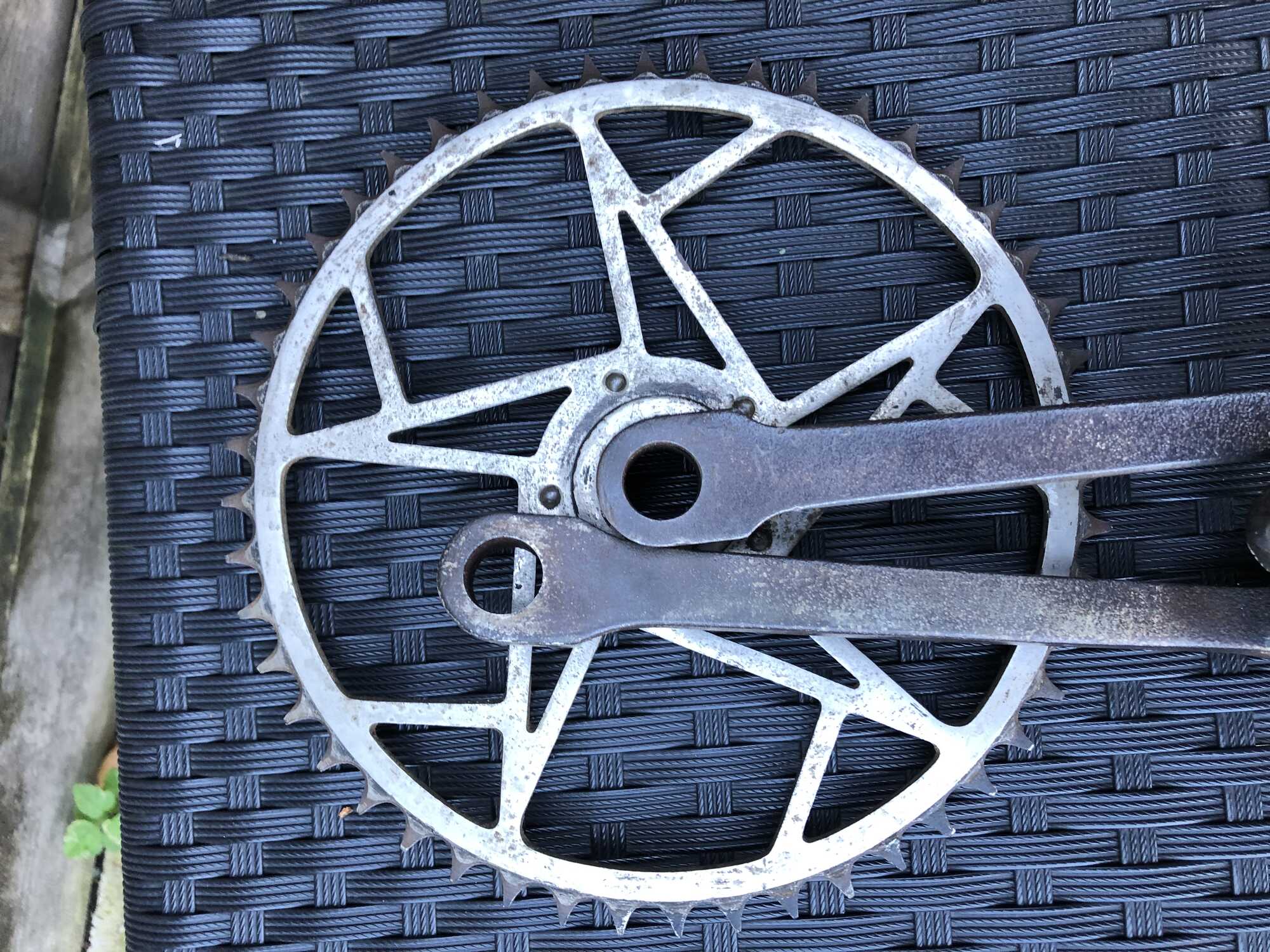

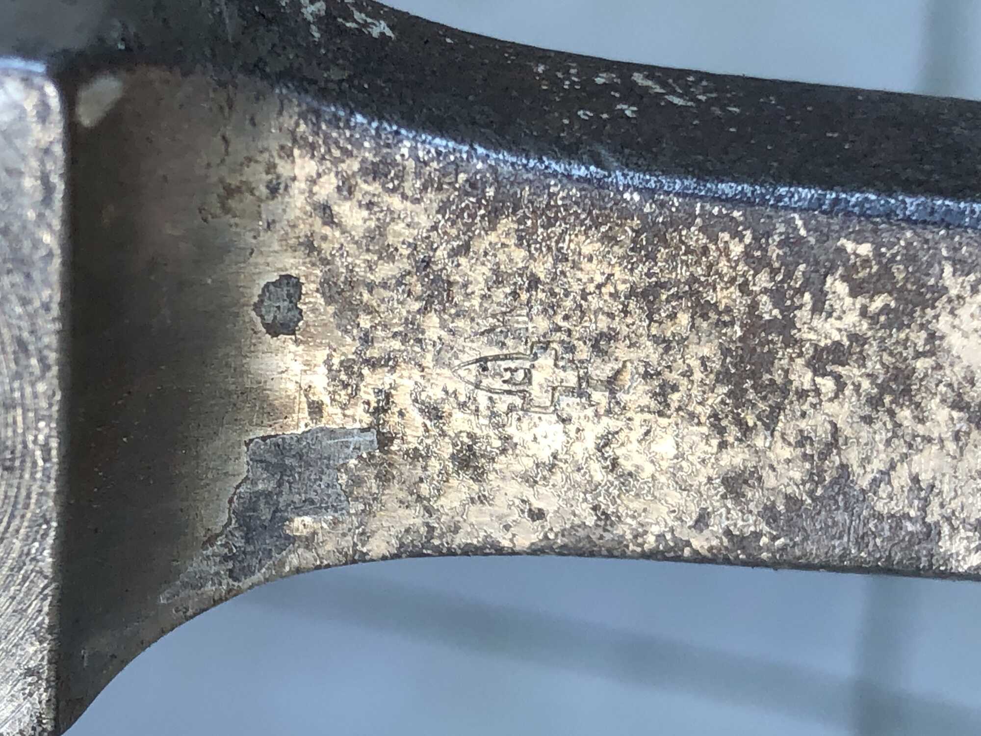

rowejon schreef: 1 jun 2020, 22.41 Hi,
Ik heb de foto van de teken op de kettingblad gedraaid & vergroot. Ik denk de jaarteken is een N, dus 1928.
Groeten
Jon Rowe
Ik haal dat er niet uit. De letter, of letters zitten precies in het gat, met alleen nog een klein hoekje zichtbaar. Het zou evengoed bijvoorbeeld een M of L of W kunnen zijn, of twee letters. Als het enkel een N is, dan zit hij wel erg naar links.
rowejon
Berichten: 699
Re: Simplex
Bericht door rowejon »
Hi,
Ik zie een verticaal links met het begin van een rechts schuin naar beneden. Een W is het niet, er is een voorbeeld in de foto. Ik vind dat een N komt precies centraal uit terwijl een M zal dat niet. Het is maar een interpretatie.
Groeten
Jon Rowe
Berichten: 2020
Re: Simplex
volgens classic lichtweights uk zou een 5pin 30-er jaren of later moeten zijn
Berichten: 2776
Re: Simplex
Je zou voor de zekerheid nog eens op de cranks kunnen kijken. Vaak staat daar het tekentje van Williams ook nog in.
Aan de binnenkant van de crank bovenaan bij de trapas.
Ik zou denk ik ook het tandblad nog eens schoon borstelen bij dat tekentje. Dan krijg je mogelijk een zuiverder beeld.
Het is echt een jaren 20 fiets dus er zijn maar een beperkt aantal kandidaat letters waarvan bijvoorbeeld de O ,de G en de J al af valt.
In 1930 stopte Simplex met de gesoldeerde achterpat met uitzondering van het luxe model met de interne remmen en driepoot tandblad.
Je kan dat in de 1930 catalogus wel terug zien (met enige fantasie). Vanaf dan een platgeknepen liggende vork met oog en bout voor de staande achtervork.
Dit type tandblad met die K`s is typisch voor de jaren 30 Simplex maar dus blijkbaar ook al eerder toegepast.
Dat Simplex framenummers een jaar in zich dragen (beginnen met) heb ik ook ooit eens gedacht maar dat liep al snel met andere framenummers van dit merk vast. Een jaren 20 fiets die begon met iets als 50 meen ik me te herinneren.

Berichten: 179
Re: Simplex
Bericht door Johan overweg »
Ben bezig om de fiets te restaureren op de andere crank arm kom ik een L tegen dus 1926. Zou het dan misschien toch origineel Zijn dit crankstel? Je zou haast zeggen dat het zo is.

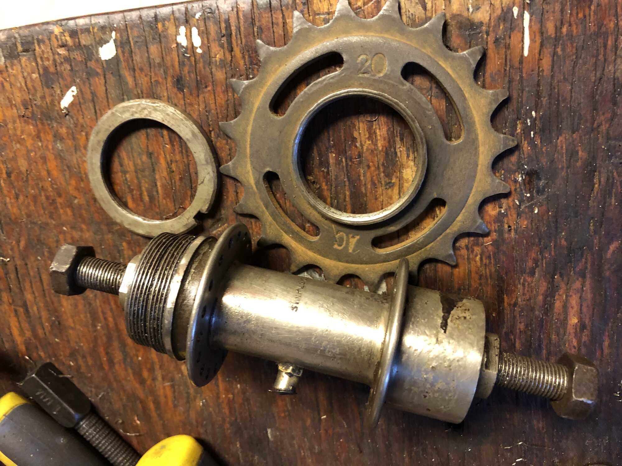

Johan overweg
Berichten: 179
Re: Simplex
Naafhuls ook schoon gemaakt
Berichten: 2776
Re: Simplex jaren 20 ( vermoedelijk 1926)
Ja ,absoluut origineel tandblad/crankstel.
Het jaartal klopt ook goed bij de kenmerken van de fiets.

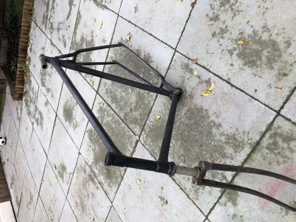

Johan overweg
Berichten: 179

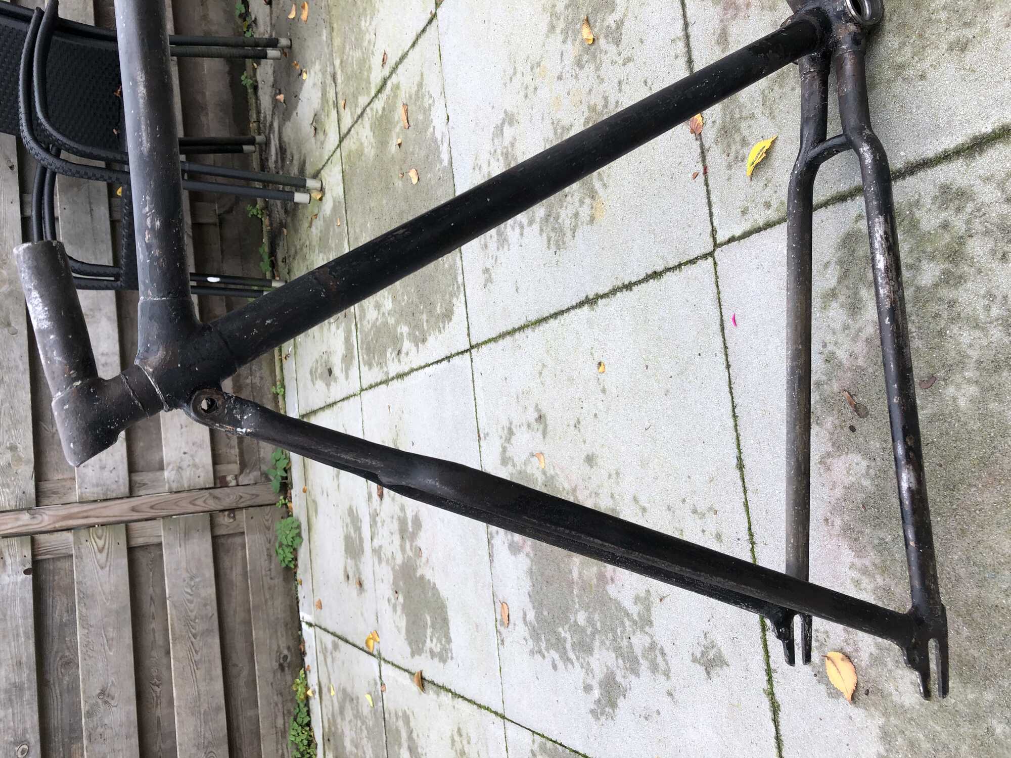

Gisteren het frame weer terug gebracht in de eerste lak.
