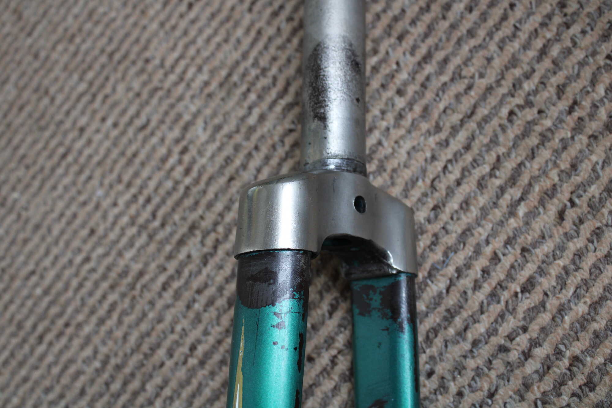

EdMondain schreef: 3 jul 2020, 12.43 Je kunt eens kijken of er chroom onder de lak zit.
Dank voor de tip! Dat wist ik nog niet... Dat ga ik zeker bekijken :-)

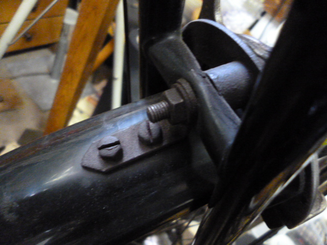

Cyclissimo schreef: 3 jul 2020, 10.21 Nog een leuk klein detail is de bevestiging van het achterspatbord bij de staande achtervork. Deze heeft een L vormig beugeltje dat vast zit met twee boutjes. Die boutjes zijn ook net te zien in de catalogus van 36. Als iemand daar een betere scan van heeft dan die op de site van Fietser, dan hoor ik dat heel graag :)
Dit  is dan dat beugeltje.
Groeten van

Lidnr13 schreef: 3 jul 2020, 16.55 Nog een leuk klein detail..
Leuk om te zien. Bij mij is hij inderdaad hetzelfde, zelfs de boutjes :-) Maar wat is dat voor stalen plaat tussen de rem en de achtervork?

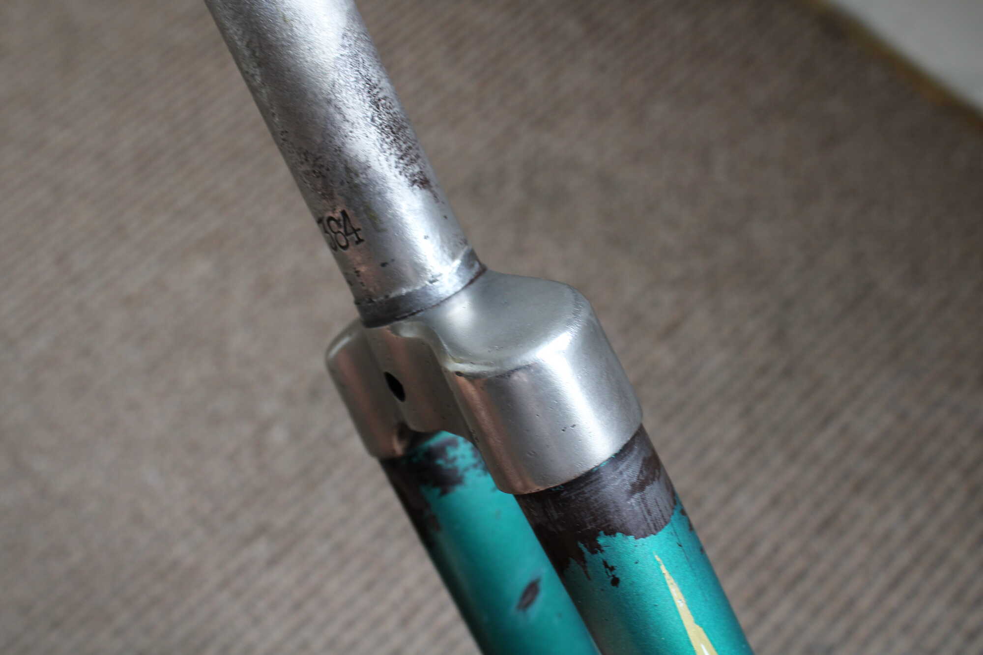

Inmiddels het kroonstuk van de vork even in de afbijt gezet en de verf liet erg makkelijk los... Er zit geen chroom meer, maar wel nog nikkel. Na een polijstbeurtje ziet het er behoorlijk acceptabel uit :-)

Het kroonstuk ziet er nog goed uit.

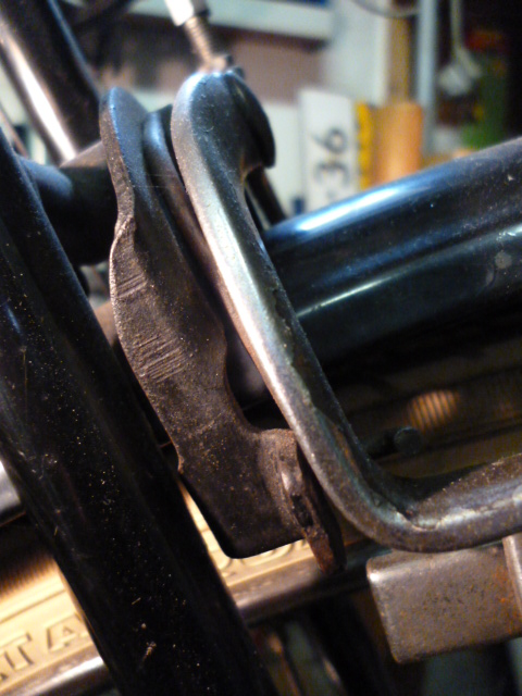

Cyclissimo schreef: 4 jul 2020, 11.05 Maar wat is dat voor stalen plaat tussen de rem en de achtervork?
Cyclissimo,
Hierbij nog een foto van de achterrem.
Die plaat zal daar zitten om te beletten dat de rem tegen de achtervork wordt gedrukt.
Bij de voorrem zit geen plaat.

Henk, dank voor de foto. Bijzonder dat dat zo stevig/zwaar is uitgevoerd. Ik ken dat soort dingen wel van racefietsen uit de jaren 30. Maar dan is het altijd maar een klein dingetje op de vork geklemd of aan het remblok vastgemaakt. Dit geeft toch wel een wat robuuster beeld ;) Klopt mijn inschatting overigens dat beide remmen dezelfde maat hebben? Of is voor anders dan achter? Oh, en is het achterwiel eigenlijk in spaak 14 of 13 gespaakt?
Cyclissimo,
Beide remmen hebben inderdaad dezelfde maat.
Het achterwiel heeft spaken 14.
