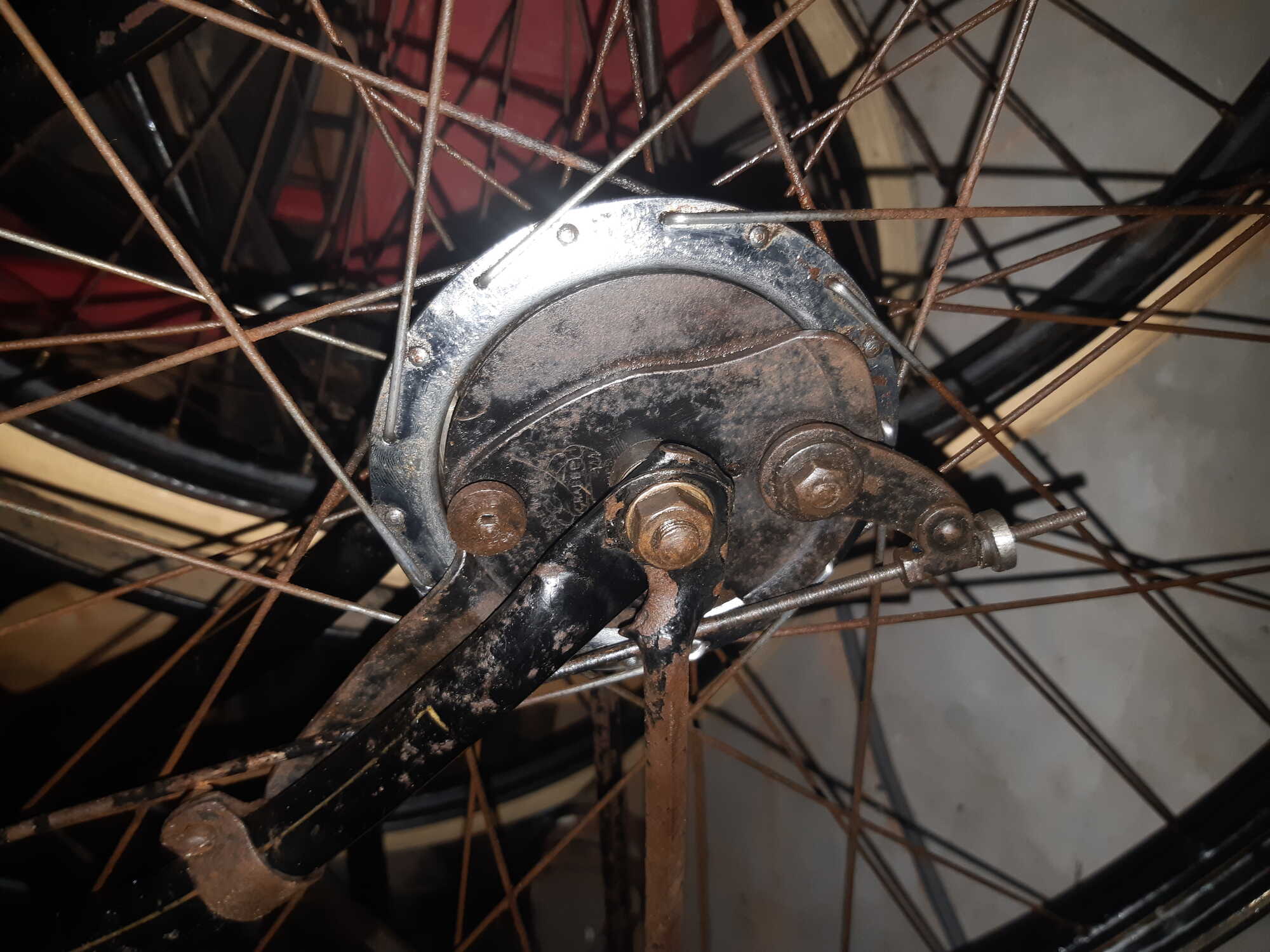

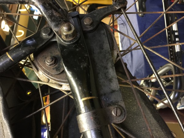

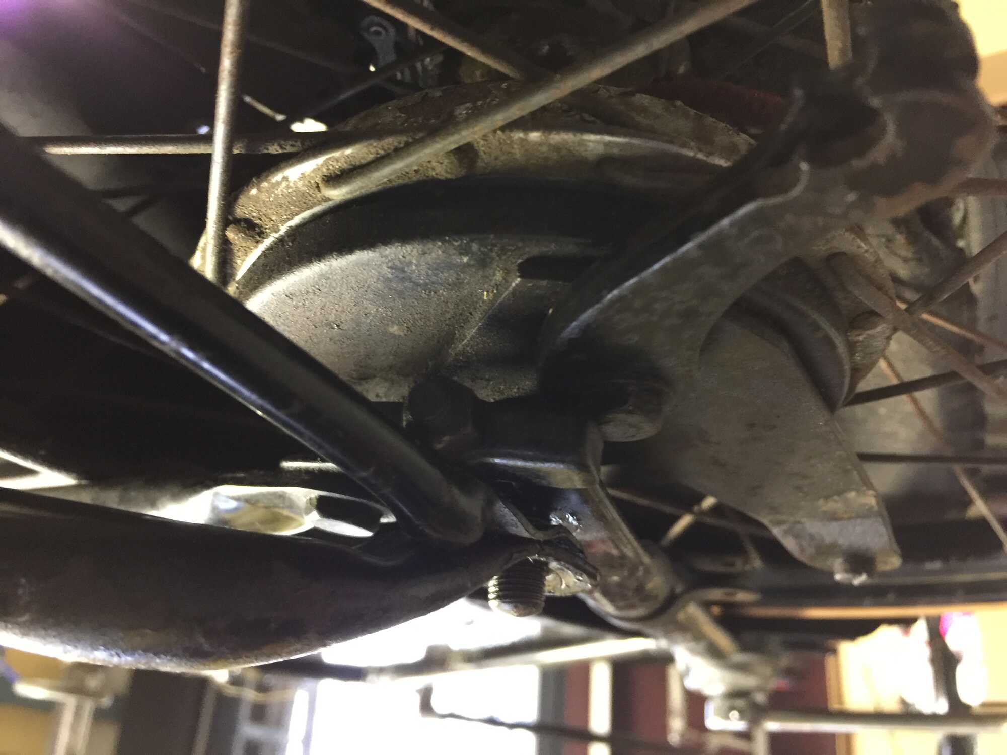

Is er misschien iemand die enig idee heeft hoe het rem systeem van het achterwiel heeft gezeten? Ik kan namelijk op het frame geen duidelijke sporen vinden van eventuele klemmen.

Re: Phoenix na 30 jaar de schuur uit!
Kijk op de tweede foto: op het platte stukje dat naar de strop toe gaat

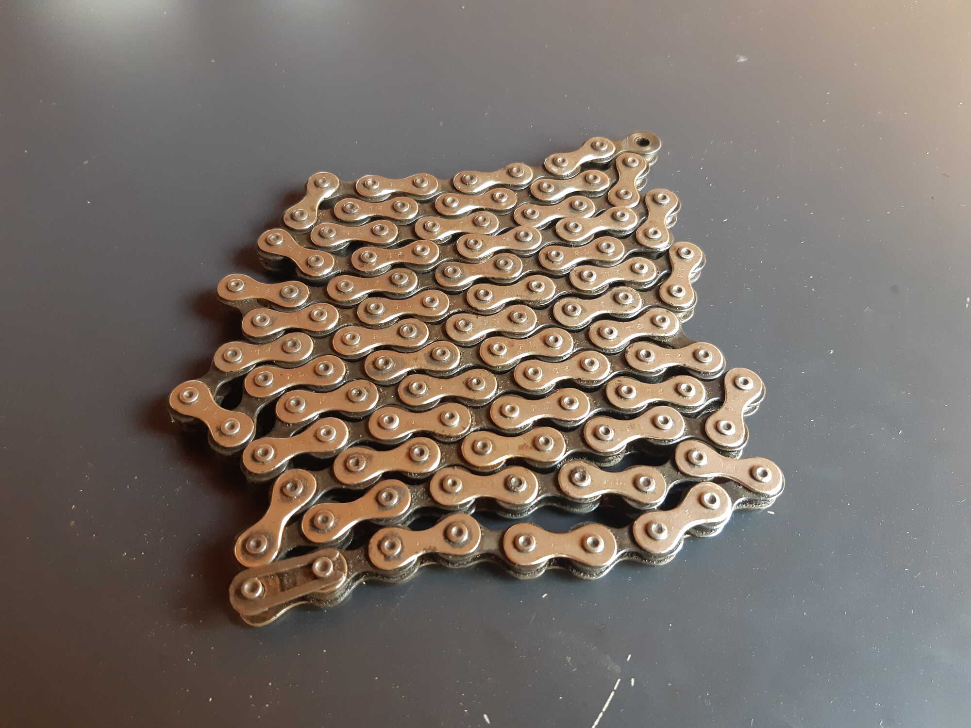

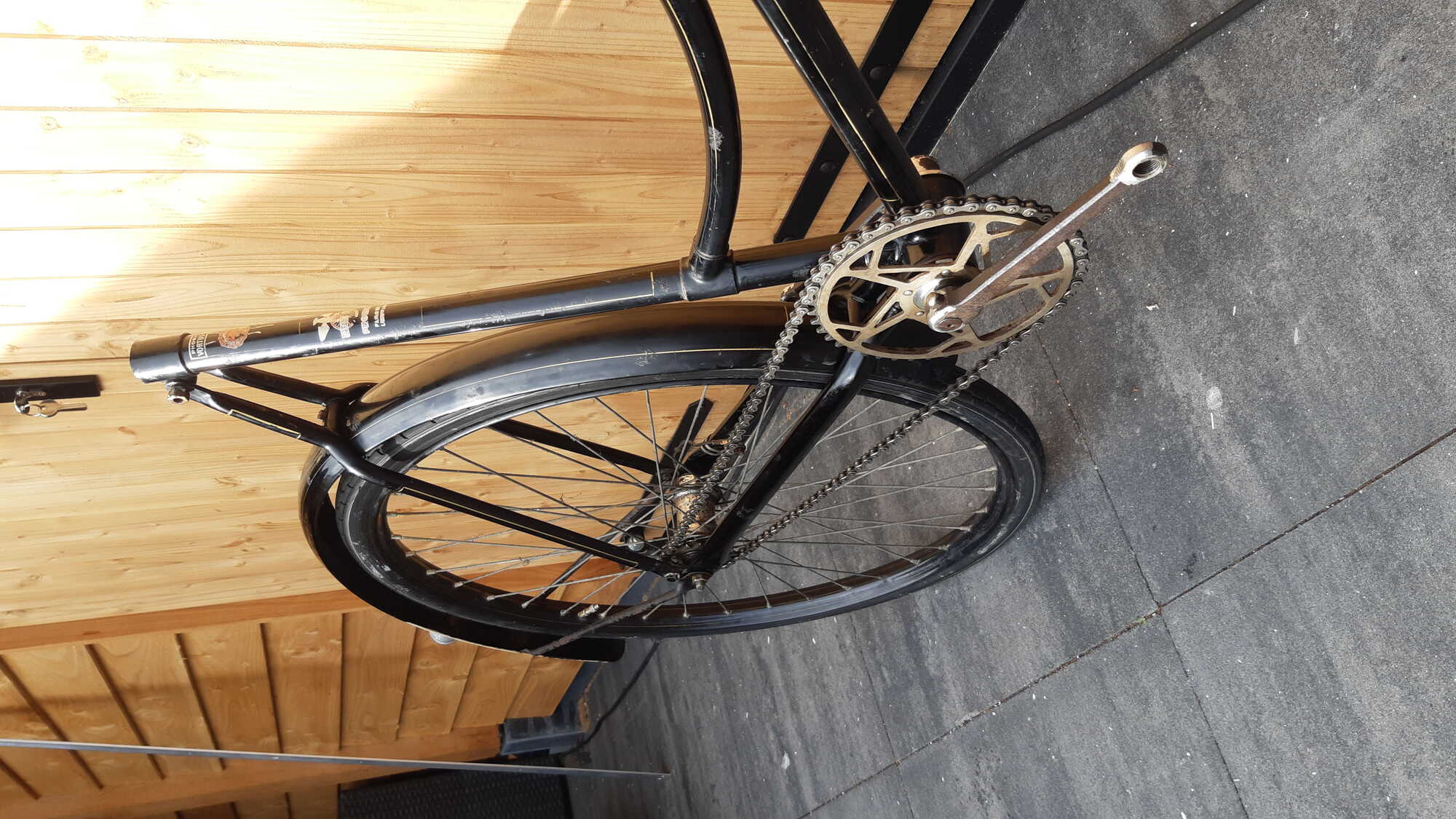

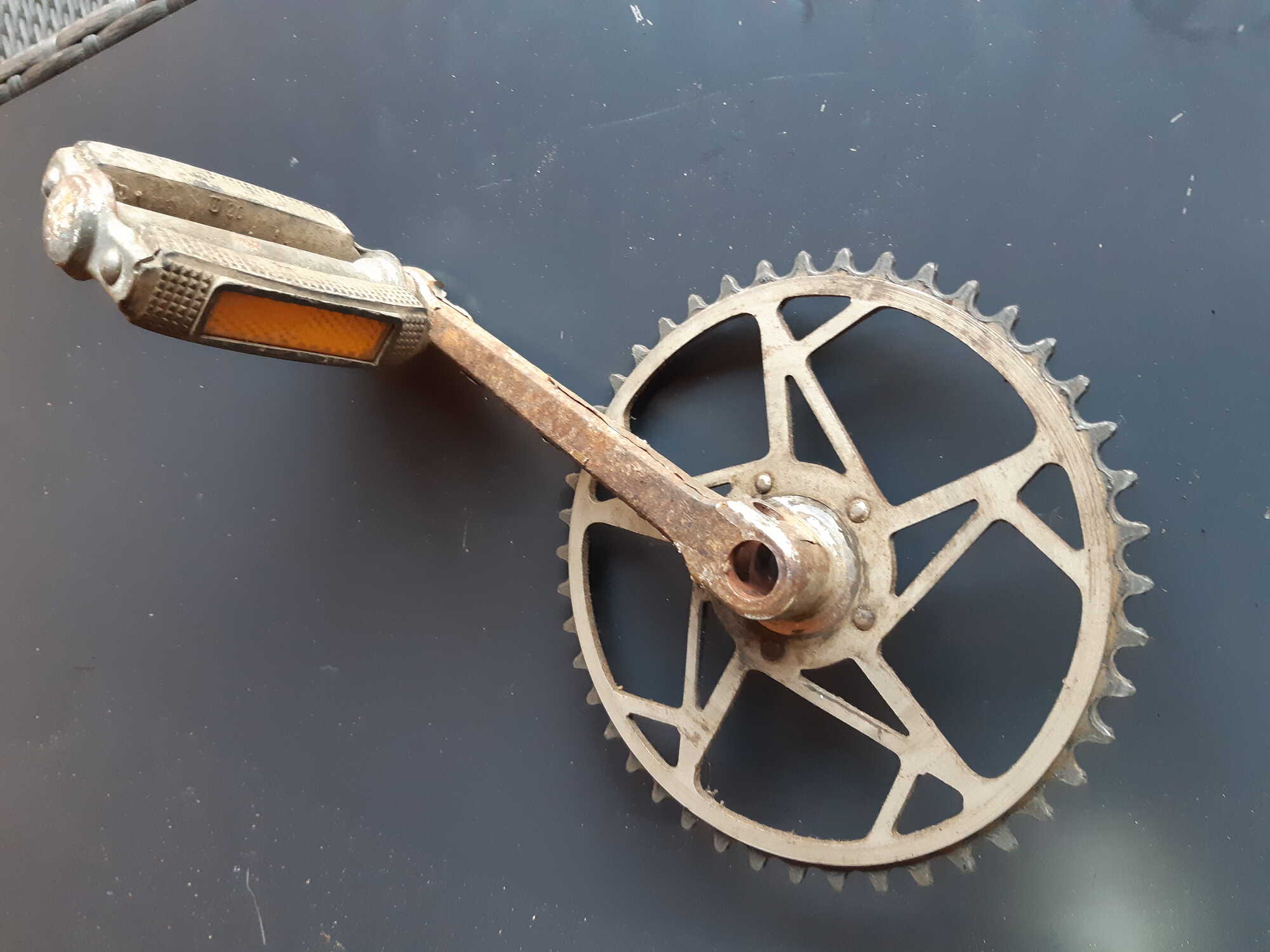

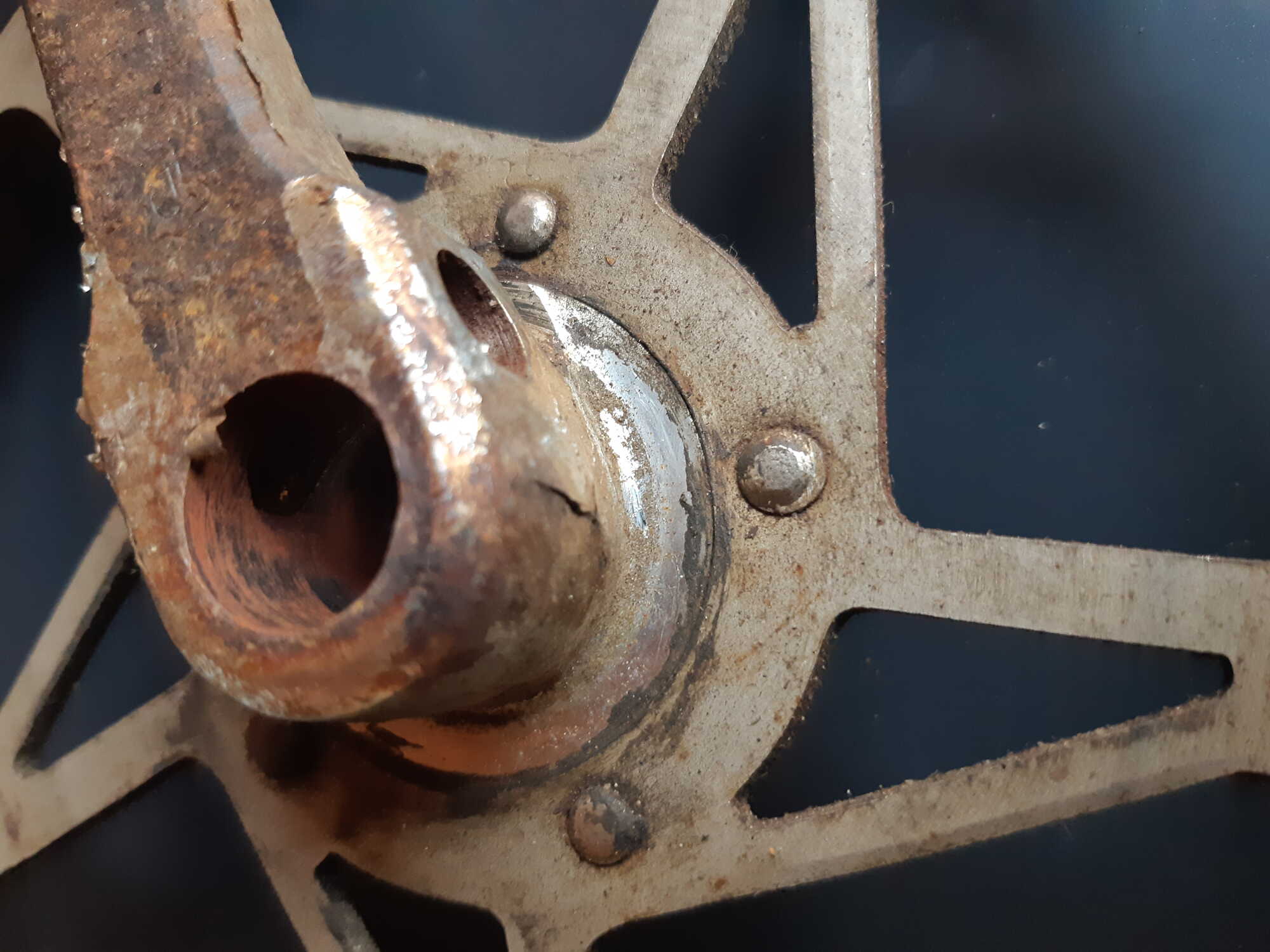

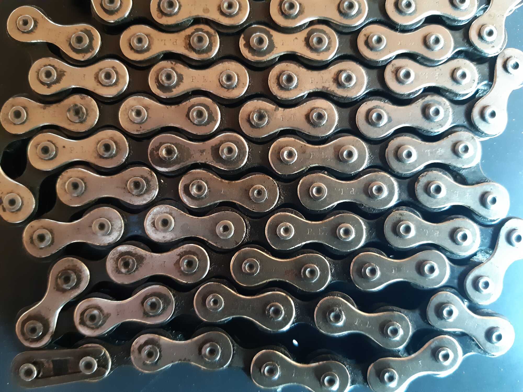

Dag Ruben,
Wil je nog detailfoto's plaatsen van de ketting en de crank/tandwiel-combinatie?

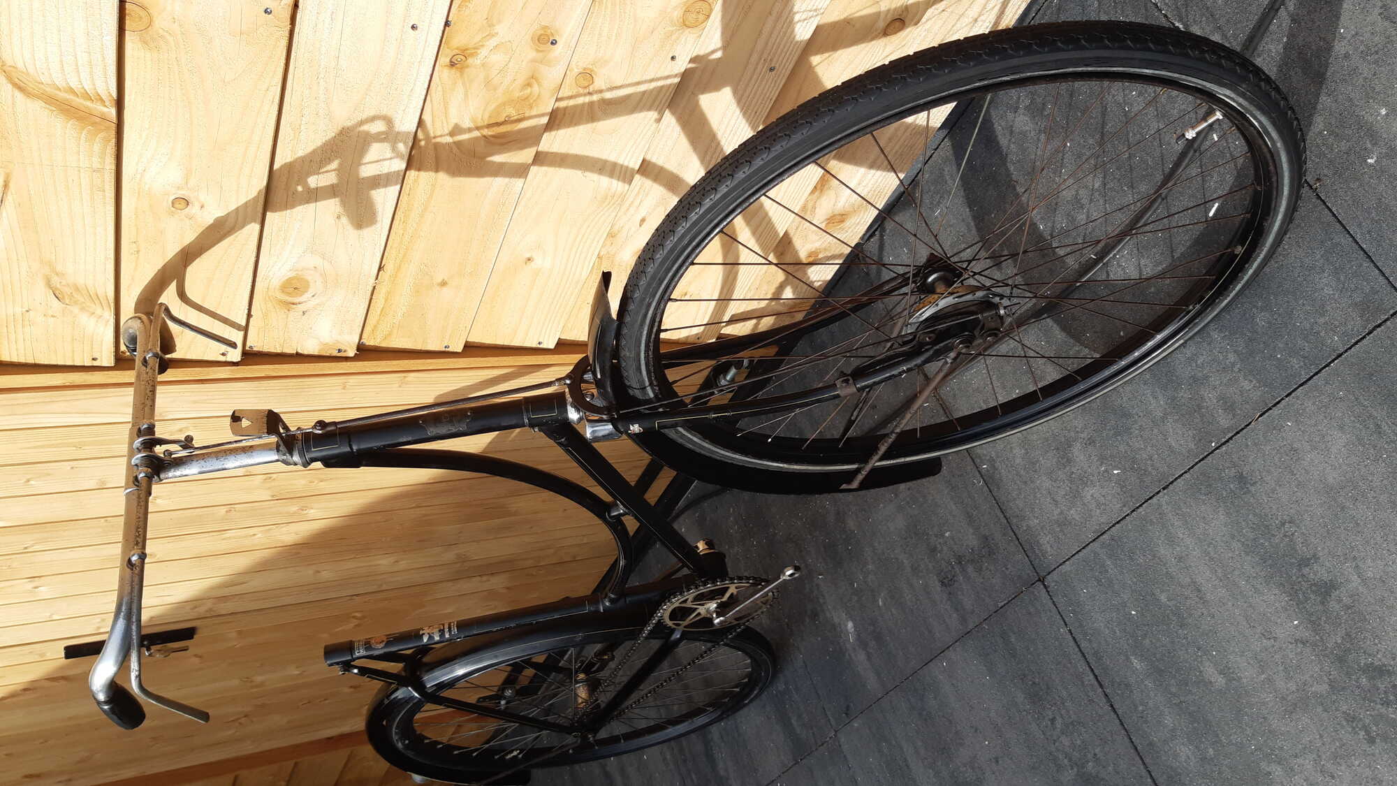

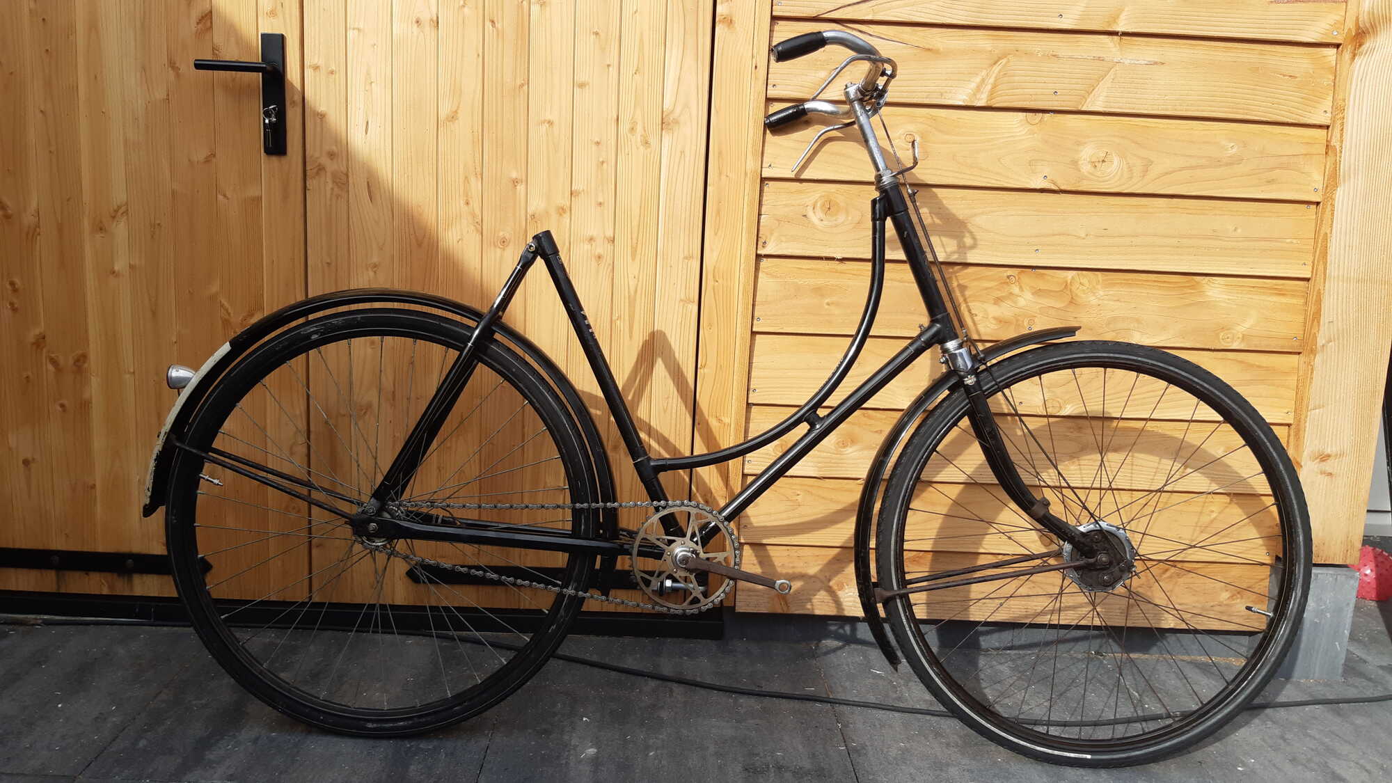

Even een kleine update.
De fiets is ondertussen zorgvuldig schoon gemaakt en alle draaiende delen zijn gangbaar gemaakt en voorzien van de juiste smeermiddelen.
Ha Ruben,

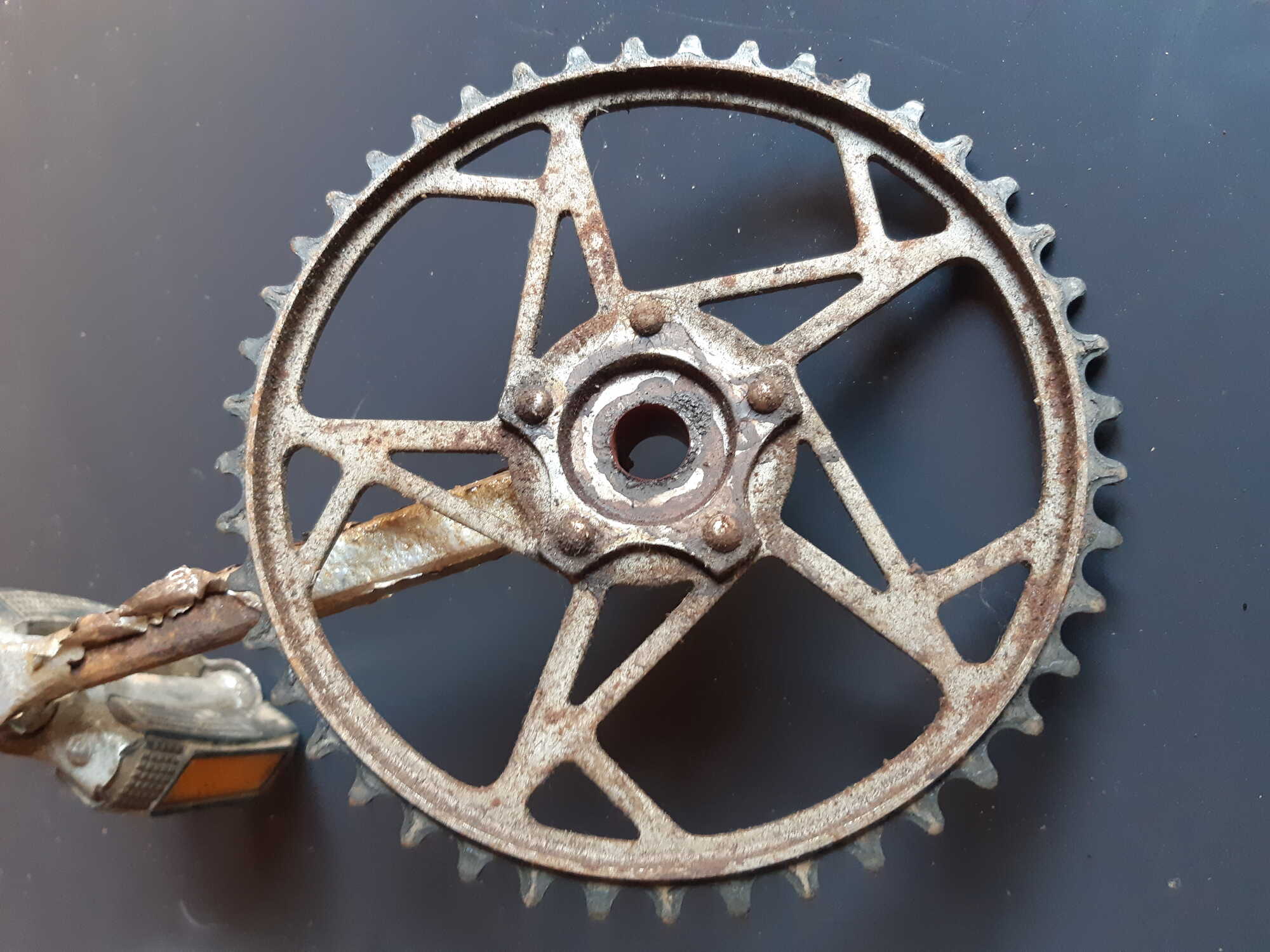

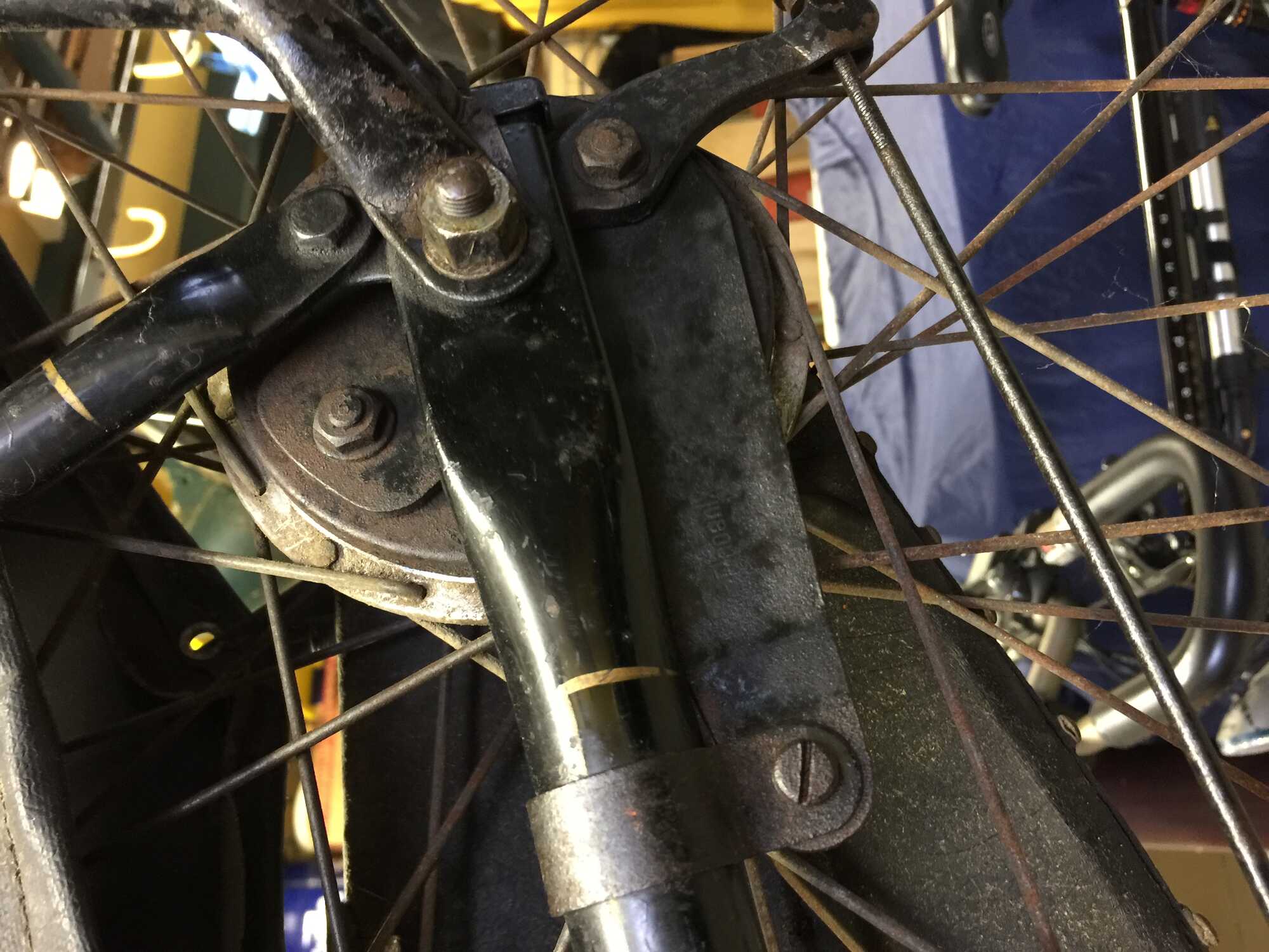

Ik vroeg me twee dingen af bij de Phoenix fiets Ten eerste; was er op het tandwiel nog een tekentje van Williams te vinden?
Zo`n wapentje met een letter er onder.

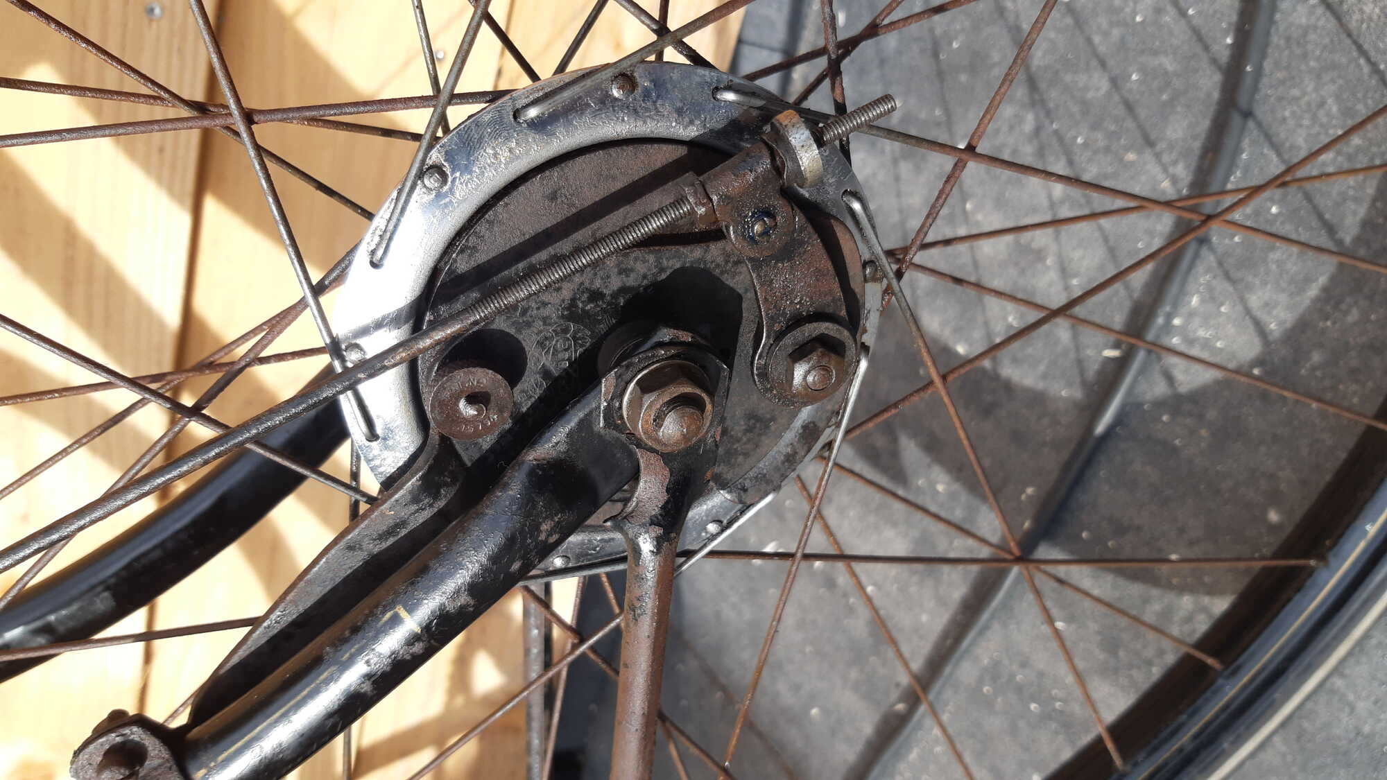

En ik vroeg me af waarom je de remsleutel naar voor hebt gemonteerd .
Op de beginfoto`s loopt de remstang tussen de remanker beugel door naar onder en dat is natuurlijker. Of je zou kunnen zeggen ''zo als alle fabrikanten dat doen''.
De hoek met de ronde beugel boven het spatbord wordt dan ook beter.
Het wieltje op het bovenste scharnierpunt van de remschoenen zal dienen om binnenin een excentriek te bewegen zodat je de remschoenen dichter bij de trommel kan brengen. Ik denk dat daar een contramoertje op moet maatje crankspie of zo.
Op het tandwiel is geen teken te zien helaas, enkel "44"
De loop van de remstang is niets anders dan een slordige montage fout. Heb hem direct even gecorrigeerd
, erg scherp opgemerkt trouwens
