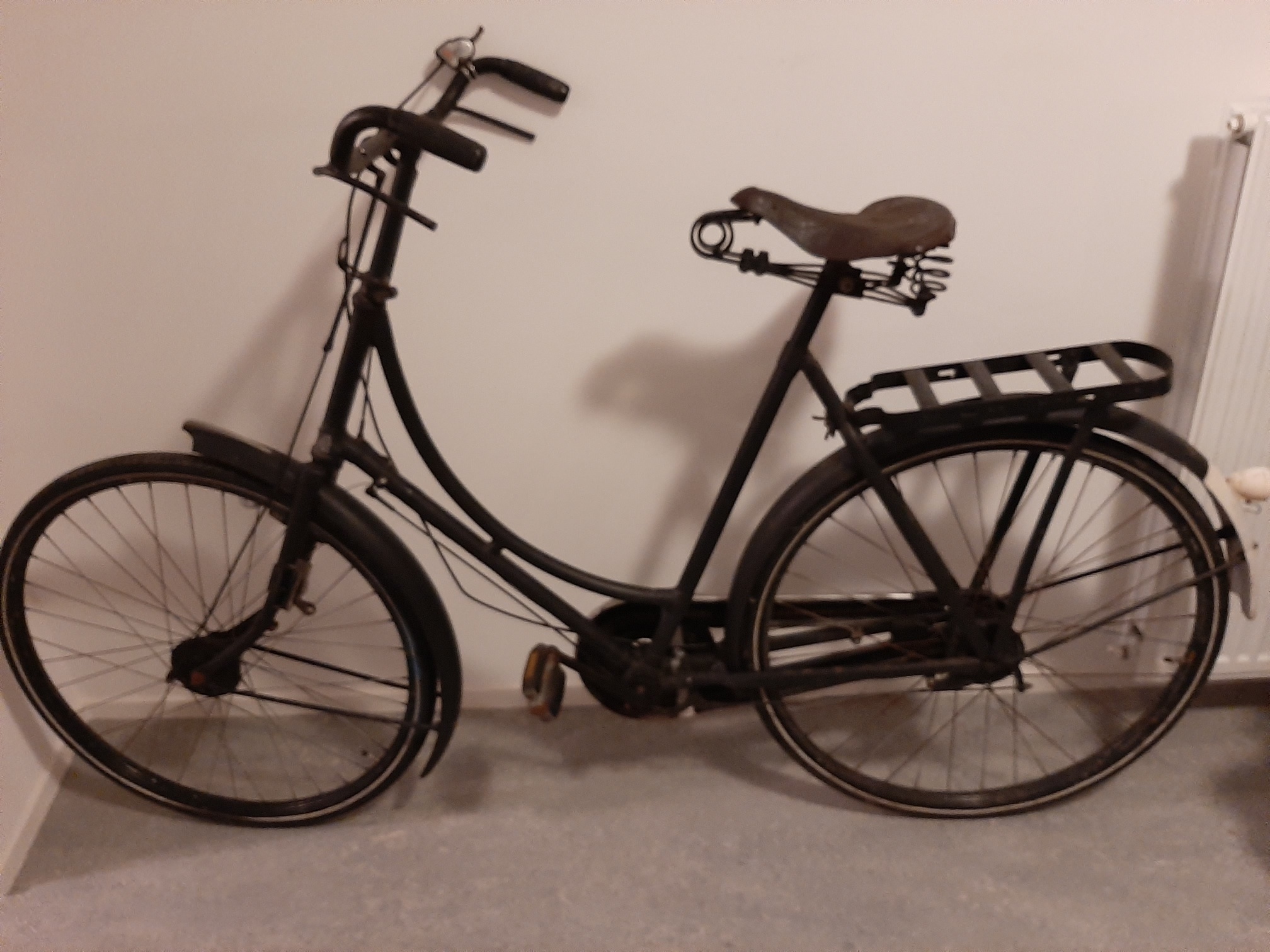

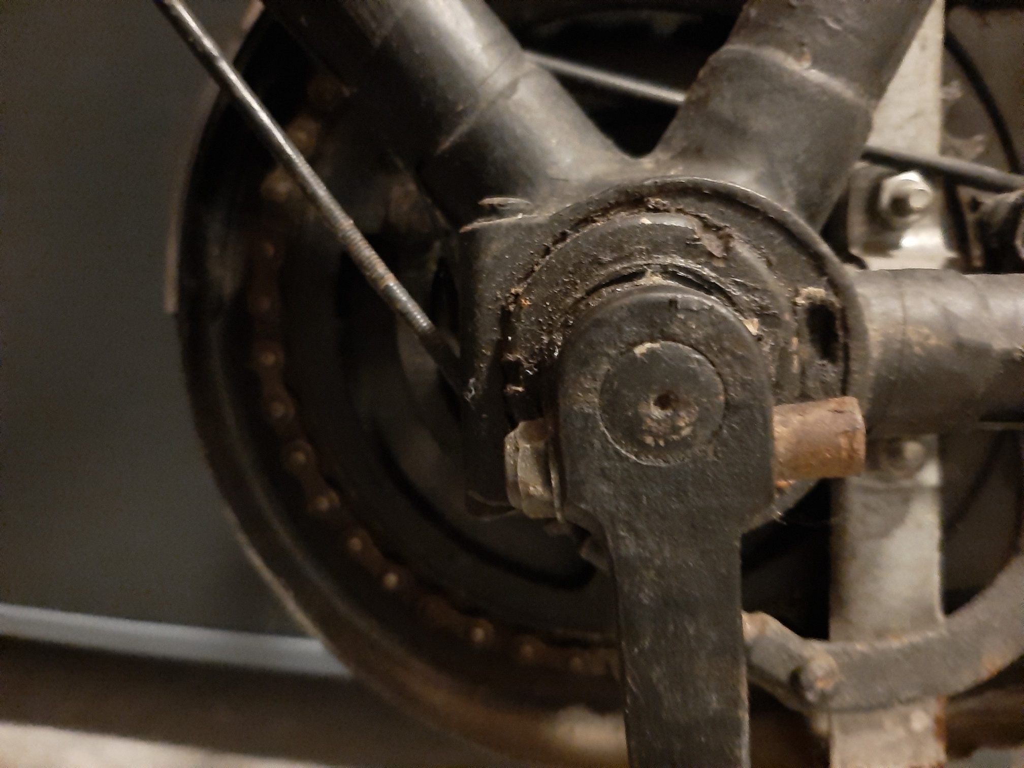

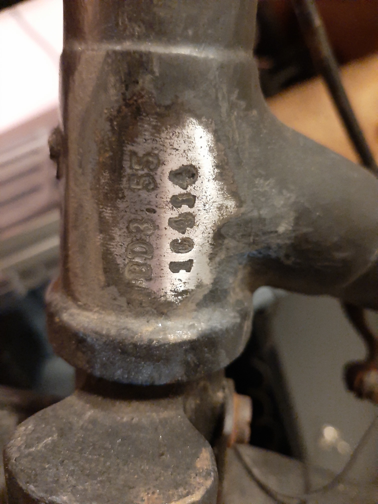

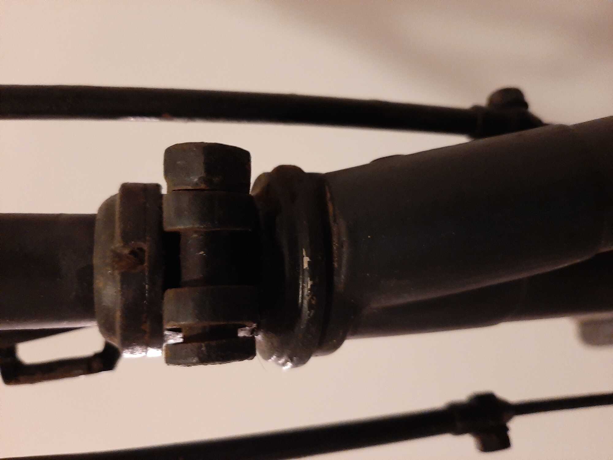

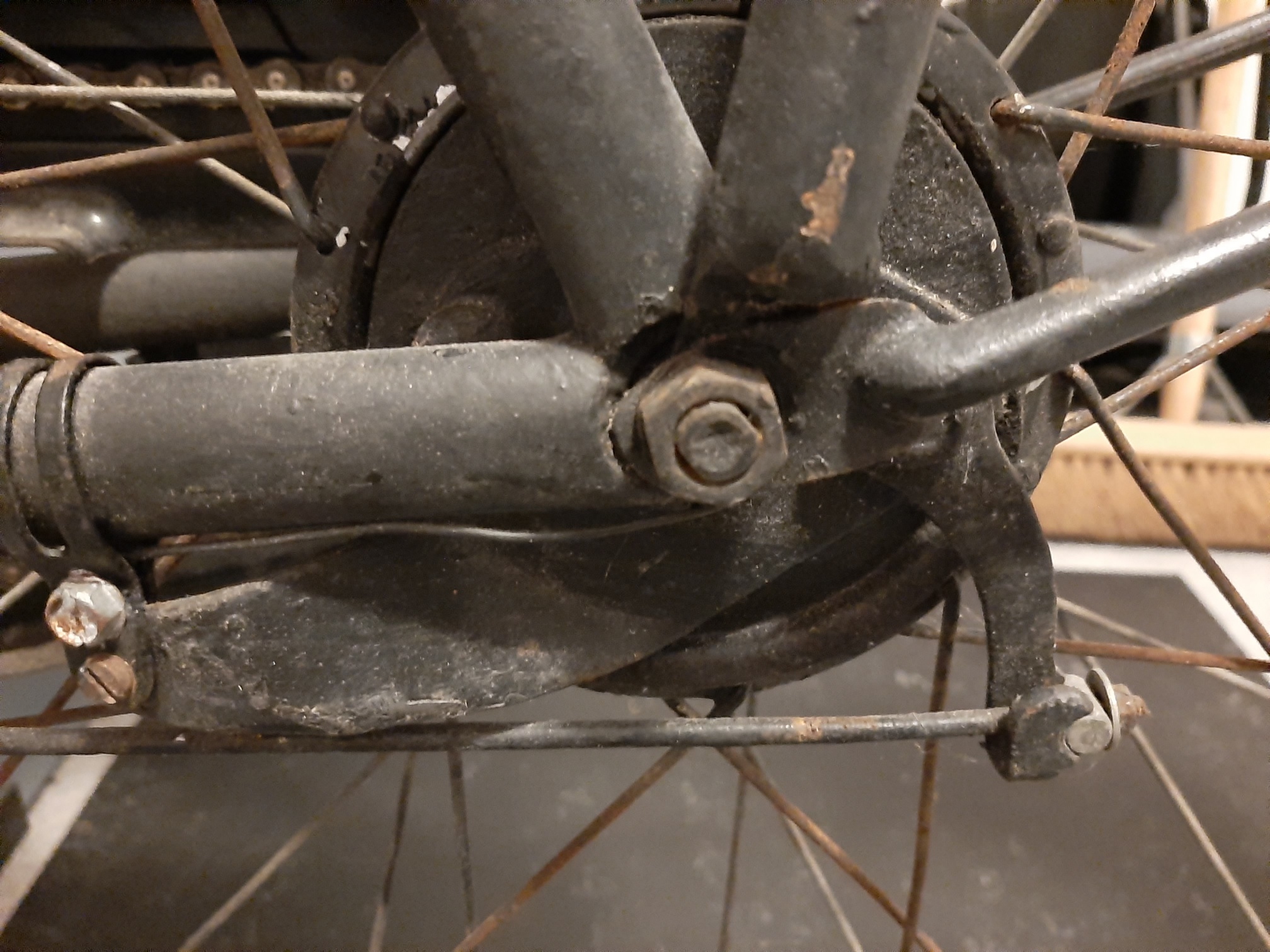

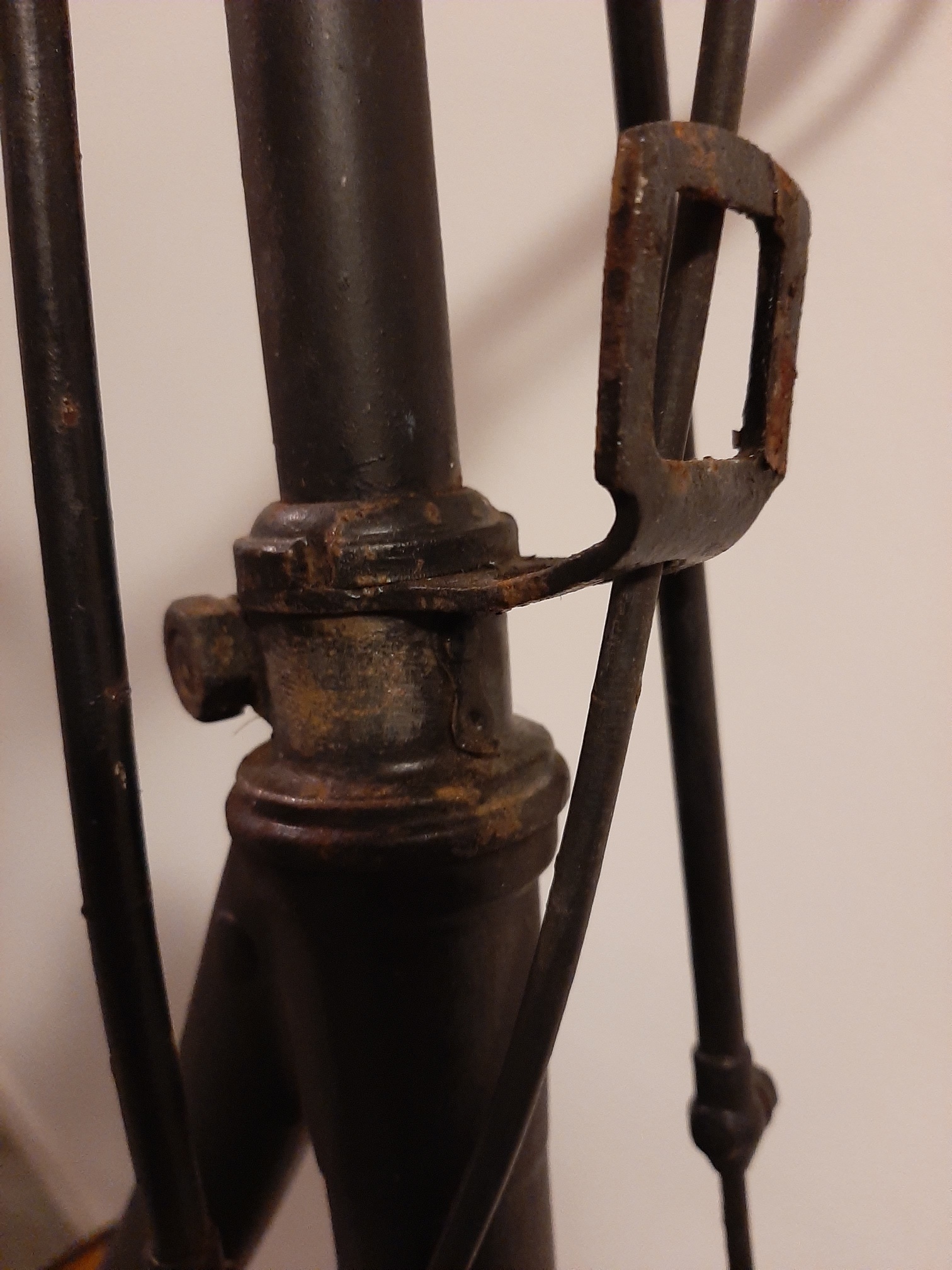

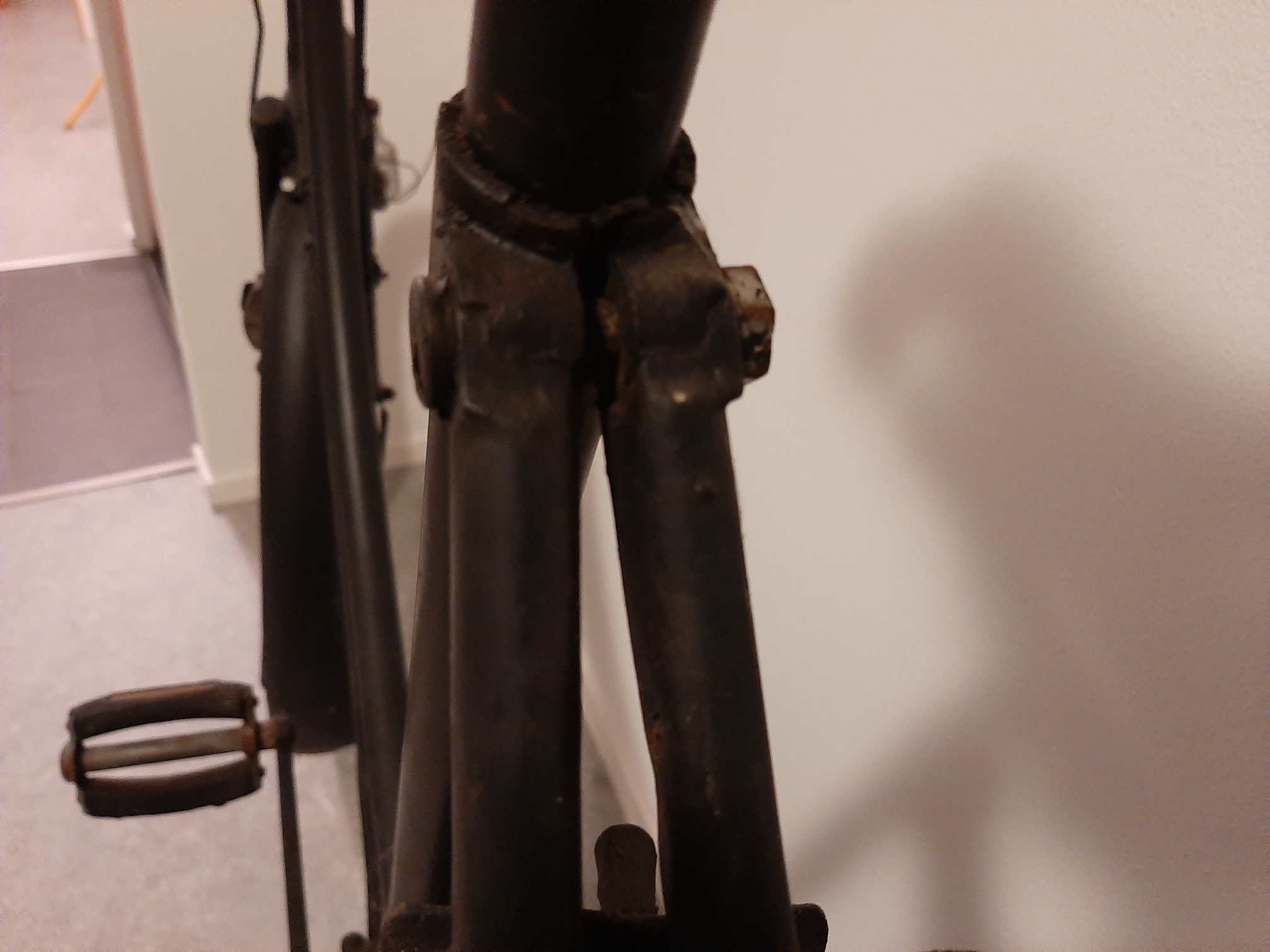

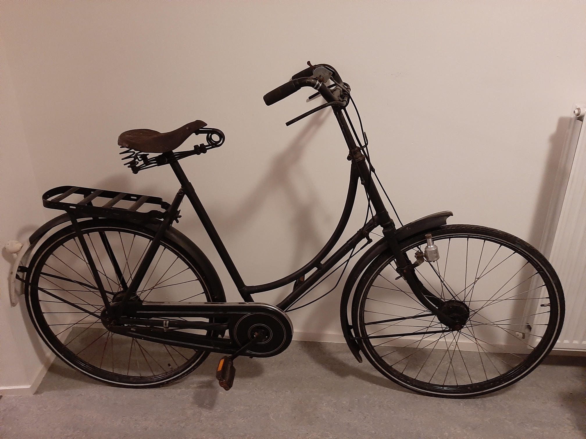

Gister de oude Fongers dame opgehaald. Het gaat om een BD3 55 (1e soort A) met excentrische trapas en starre achterasfixatie. Het framenummer lijkt te zijn 16.414, waarmee de fiets rond de jaarwisseling 1904/1905 is gemaakt (na te gaan in het archief).
Bijgaand wat detailfoto's van kenmerkende onderdelen.
De fiets lijkt nooit te zijn terug geweest naar de fabriek (het aangetaste nikkel zit nog op de lamphaak en kettingwiel).
Zelden een fiets aangetroffen die zo slecht opnieuw is opgebouwd, alles rammelt letterlijk en figuurlijk. Maar we gaan deze dame zo snel mogelijk ontdoen van alles wat er niet op hoort (ik wou zeggen aftuigen...). Mogelijk zit onder de matte spuitlaag ook nog de originele lak.
Bijzondere vondst, een 115 jaar oude Fongers die al ruim 20 jaar in een schuurtje in Harlingen staat te verstoffen.

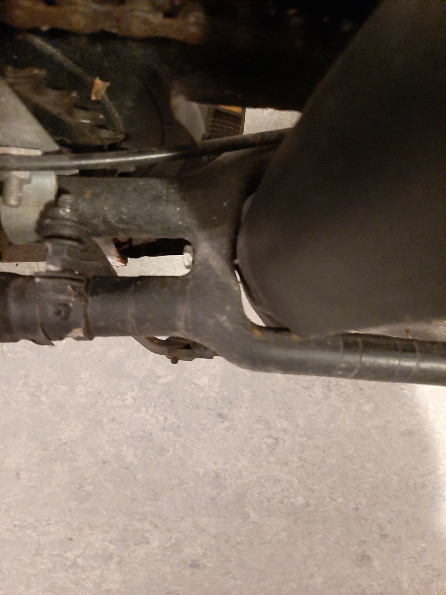

Wat de fiets c.q. het frame speciaal maakt is de intacte trapasconstructie. Fongers paste dit mechaniek tussen 1902 en 1907 toe op haar duurste modellen. Meestal is de gesloten liggende achtervork bij fabrieksrevisie vervangen door een exemplaar met uiteinden voor kettingspanners. Er zijn slechts vier of vijf fietsen bekend met de intacte constructie.

Ha, leuk Jos,
Het zijn hele fraaie frames zoals je ook laat zien met die staande achtervork daar bij de zadelbout.
Ook als onderdeel al de moeite waard om in je museum te hebben.
De trapas is samen met de achterwielpositie al heel beeldend in dat geval.
Mocht je ergens hulp bij nodig hebben dan hoor ik het graag. De schroefdraad draairichtingen van de stofkappen is wat
afwijkend of onverwacht herinner ik me van mij BD3.
