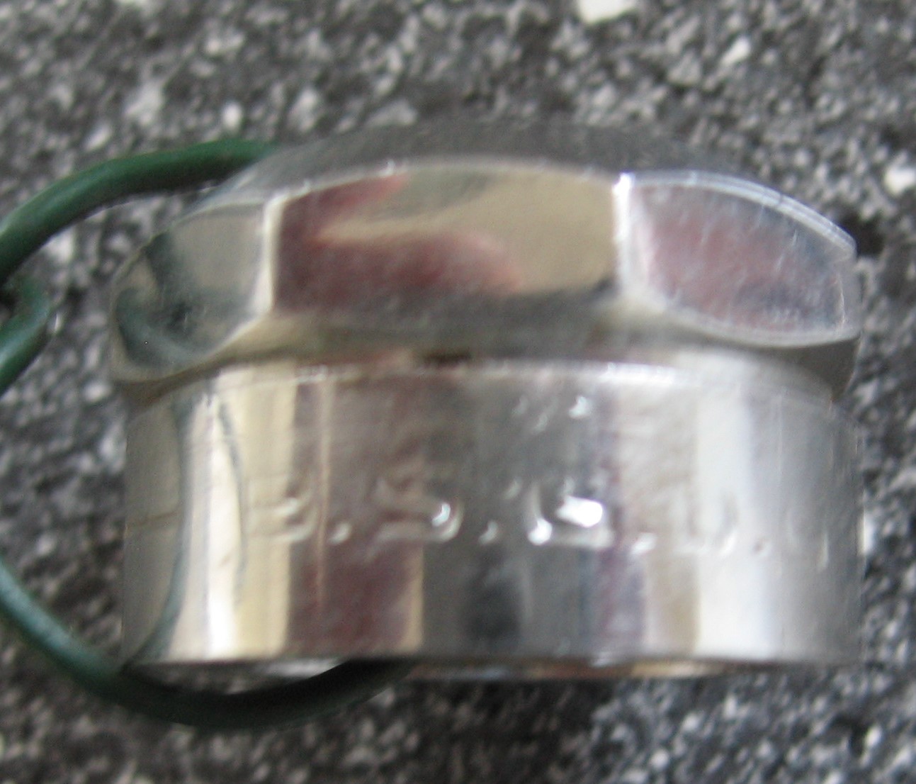

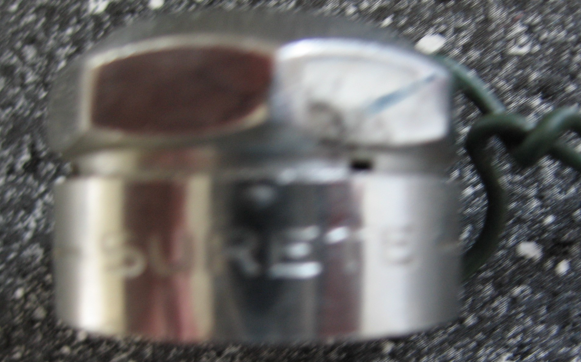

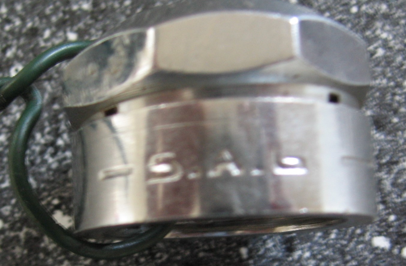

Ik vond in de bak met balhoofdstellen de moderne uitvoering
met de volgend tekst
S.A.G - SURETE - B.S.G.D.G

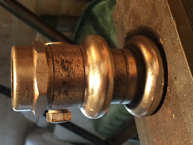

Het balhoofd van mijn Estafette is identiek aan het balhoofd van de FAMA en mijn laatste aanwinst.
Je zou toch met een gerust hart aan kunnen nemen dat het van dezelfde fabrikant komt.
Hieronder een foto van het balhoofd van de Estafette.
Voor de duidelijkheid, van deze balhoofden zijn er, al dan niet gemonteerd nog steeds heel veel te vinden.

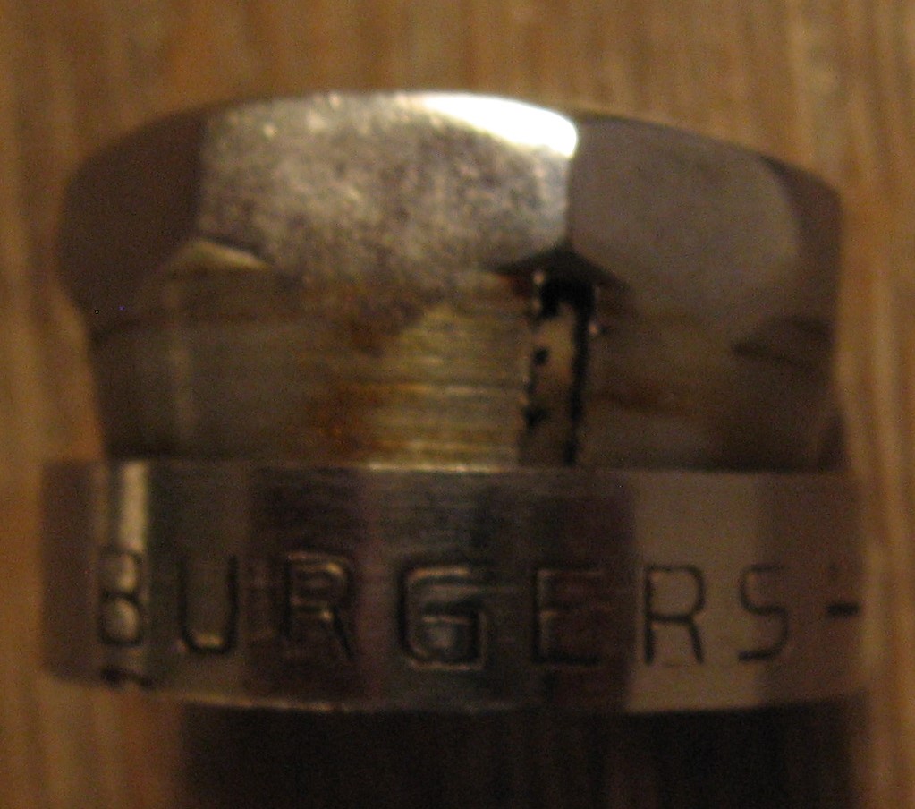

Het lijkt dat Burgers ook dit merk gemonteerd heeft maar dan met eigen naam er op.

Ik zie net deze post en heb het even opgezocht in de “Recueil du cycle et de la moto" uit 1953 en daar vond ik dit:
S.A. des ATELIERS GAMAIN
6, rue de la Limite, Liège.
Tél. 43.45.92.
Fabricant de pièces détachées pour cycles : séries de direction, axes de pédalier et moyeux SAG.
