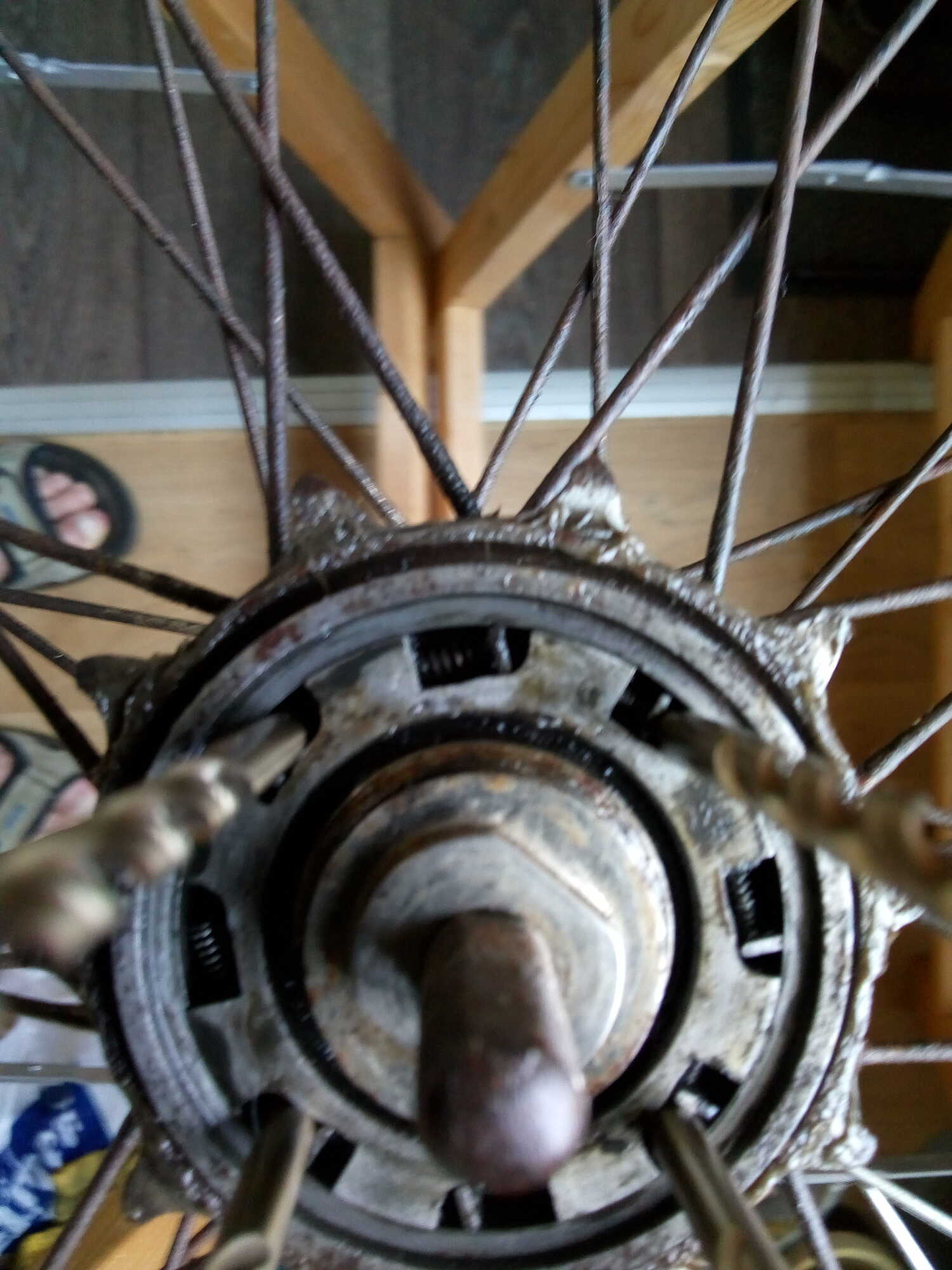

Vrijwiel pakt niet goed
- Hans van de Stouwe
- Berichten: 248
Re: Vrijwiel pakt niet goed
John, als je de rolletjes erin hebt zul je ook acht gelijke veertjes nodig zijn. Diameter en lengte zal bepalend voor de juiste werking
Hans van de Stouwe
Hans van de Stouwe
Hi,

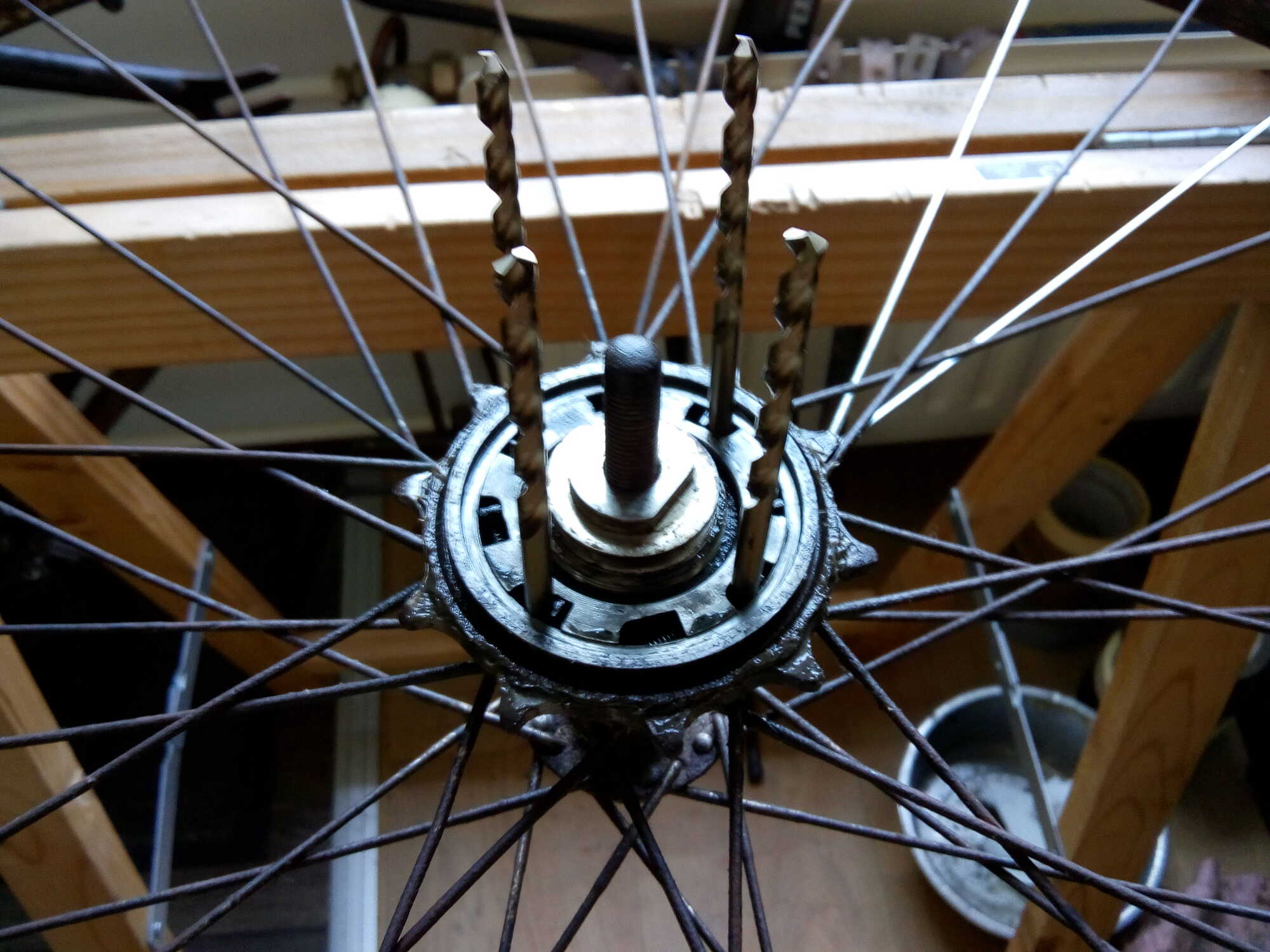

Dank je wel voor je tips. Ik moet de schuifmaat goed leren lezen! Ik denk de oude rolletjes zijn 3/16 geweest, dus 4,7625 x 8,2. Als proef heb ik 4 boortjes 4,8 gekocht. Hier pas fotos. Wat denken jullie van nieuwe rolletjes van deze laten afdraaien?

Er zijn hele speciale inserts, maar normaal gesproken als je ze ze kunt afdraaien zijn ze te zacht
Hi,
Ik had cobalt staal boren 4,8. Bert Pol heeft vanmiddag 8 rolletjes van gemaakt, 5 in de draaibank afgestoken, en toen was de beitel op, en 3 afgeslepen & op lengte gedraaid. Voorlopig werkt de vrijwiel perfect. De fiets is alleen bedoeld voor af en toe een tocht maken. Iedereen bedankt voor het meedenken.
