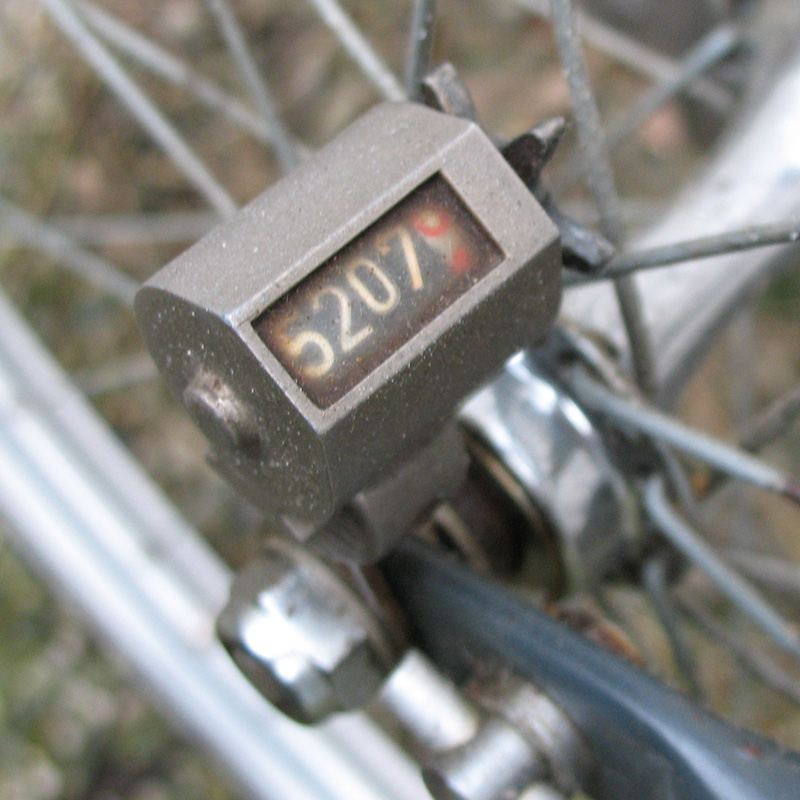

Dat deze fiets voor de eigenaar iets bijzonders was blijkt wel uit het feit dat hij hem zijn hele leven lang bewaard en gekoesterd heeft. De gemonteerde km-teller lijkt uit de tijd te zijn en aan de staat van de fiets zou de km stand van 5200 km wel eens kunnen kloppen. Zoals gezegd de laatste 15 jaren van zijn leven opgeslagen op zolder. En toen nog 10 jaar door zijn vrouw bewaard.

Re: Gazelle Sport Licht 1957 z.g.a.n...
Hoi Gerard,
Kan je ook een foto plaatsen van de teller? Ik vermoed dat het om een (Duitse) Loewe teller gaat.
Gr, Peter
Gr, Peter
Ik kan nergens een naam ontdekken.Fongers1952 schreef:Hoi Gerard,
Teller is van metaal.
Gerard
varkensneus achterlicht Gazelladdict
Fongers1952
- Berichten: 779

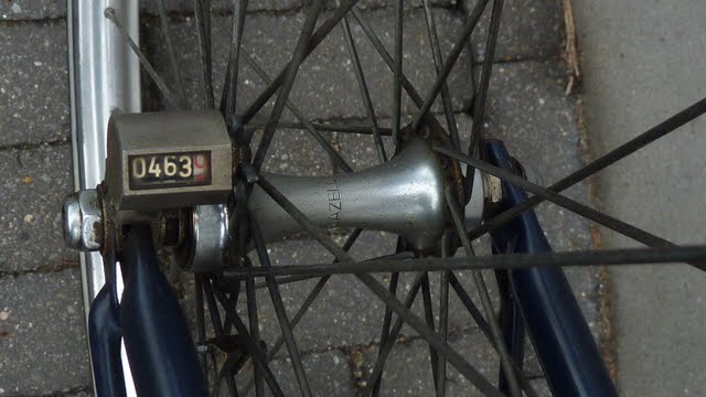

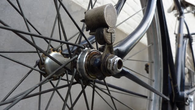

Beste Gerard,
Dit is inderdaad een Duitse Loewe teller, naar mijn mening één van de beste. De meeste van dit soort tellers was bedoeld om rechts op de voornaaf gemonteerd te worden. Die van jou is een linkerkant van de naaf teller en is vrij zeldzaam. Ze waren bedoeld voor fietsen waar montage aan de rechterkant niet mogelijk was. Zoals een Gazelle met een trommelrem. Op jouw fiets was montage aan beide kanten in principe mogelijk, bijzonder dat er toch voor een montage links is gekozen. De teller is beslist jaren 50, omstreeks 1960 ging Loewe over naar een zilverkleurige achtergrond met zwarte cijfers. Mijn ervaring is dat ze zeer nauwkeurig tellen en solide zijn. Zuinig op zijn dus.
Gr, Peter
Gr, Peter
Een dergelijke teller staat ook op mijn Sport A, eveneens langs de linker zijde.
Een klein detailverschil is er aan het uiteinde van de behuizing te zien.
De teller is wel al een keer rond geweest.
