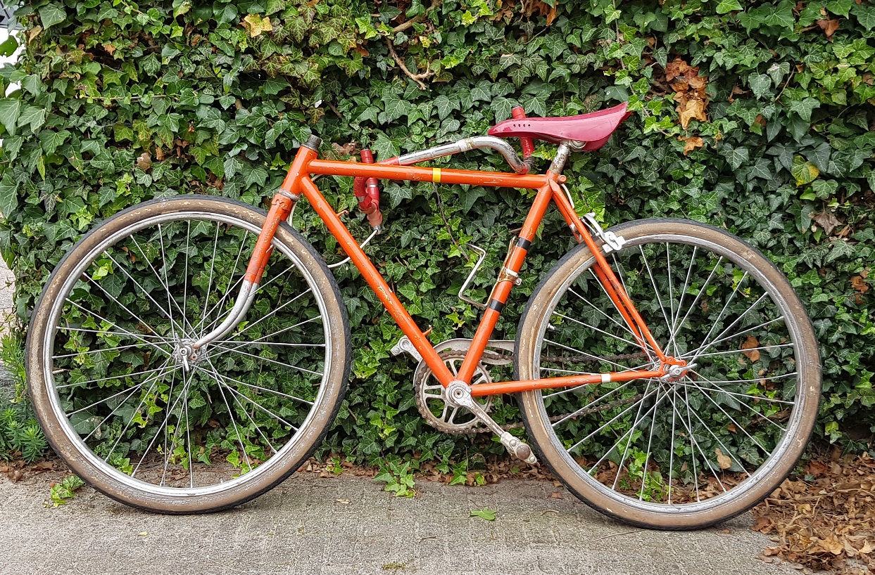

even een foto (niet schrikken ;) )
De voorvork is nu al een stuk verder naar voren toe gezet. De band liep eerst bijna tegen de diagonale framebuis aan.
De knal oranje kleur is er op geklodderd, net als dat het chromewerk van een mooie laag matgrijs voorzien is.
Ik ben nu vooral aan het puzzelen wat het eigenlijk ooit was en hoe oud het is. De wielen hebben namelijk van die vleugelmoeren en hebben katoenen touwen met daarover een soort plastic achtige afdekking als velglint. De originele kleur is creme en als ik voorzichtig schuur zie ik rode en zwarte lijntjes en pinstripes. Ook de witte trappers zijn ernstig oud volgens mij. Tot slot zitten er remblokken op waarvan het bevestigingspunt boven het blok zit, met een soort oogje zeg maar.
Ik schuur aankomend weekend eens rustig verder in de hoop er achter te komen.

Dank je voor de update. Leuk!
Die voorvork heeft nog ietsje meer aanmoediging nodig, maar zo te zien moet je die - als het probleem alleen in de vorkscheden zit - wel weer netjes recht kunnen krijgen.
Die remblokjes ken ik. Die werden/worden gebruikt wanneer de remhoeven nét te kort of te lang zijn om goed bij de velgen te geraken. Altijd fijn om een setje van te hebben als je veel aan oude fietsen sleutelt. ;)
Ben benieuwd naar je verdere bevindingen.

Bedankt voor je feedback. Zelf was ik best redelijk tevreden met mijn eerste terugbuig poging. ;)
Er zat echt een flinke slinger in beide voorpoten en die is er nu nagenoeg uit. Vervolgens was het nog wel even prutsen voordat het wiel weer tussen de vork paste :oops: maar dat wil ook en het wiel staat nu ook weer vrij recht onder het balhoofd.
Het hoofddoel is daarmee bereikt, want je kunt nu weer trappen en sturen. daarvoor kwam je met je voeten tegen het voorwiel als je trapte en stuurde.
Maar ik ben erg benieuwd of er nog tips zijn om de vork verder te fatsoeneren, omdat ik nog geen goed voorbeeld heb kunnen vinden. Ik kan me voorstellen dat de vork in één lijn met het balhoofd moet staan. Mijn vrouw vond het opvallend dat de voorvork aan de onderzijde nog zover naar voren buigt en gokte dat deze wat verder terug moesten staan. De oogjes van het spatbord staan nu ook wat lager dan de vorkeinden (plaats waar de wielnaaf in valt). Als ik die terug zou buiten dan verklein ik echter weer de afstand tussen het wiel en de trapas.
Dus als iemand daar tips en trucs voor heeft, dan hoor ik die graag!
Vanavond ga ik (als het lukt) verder de oranje laag afschuren om te bekijken of ik een merk/type terug kan vinden.
Erg geinig om te doen. Voel me een soort archeoloog :mrgreen:

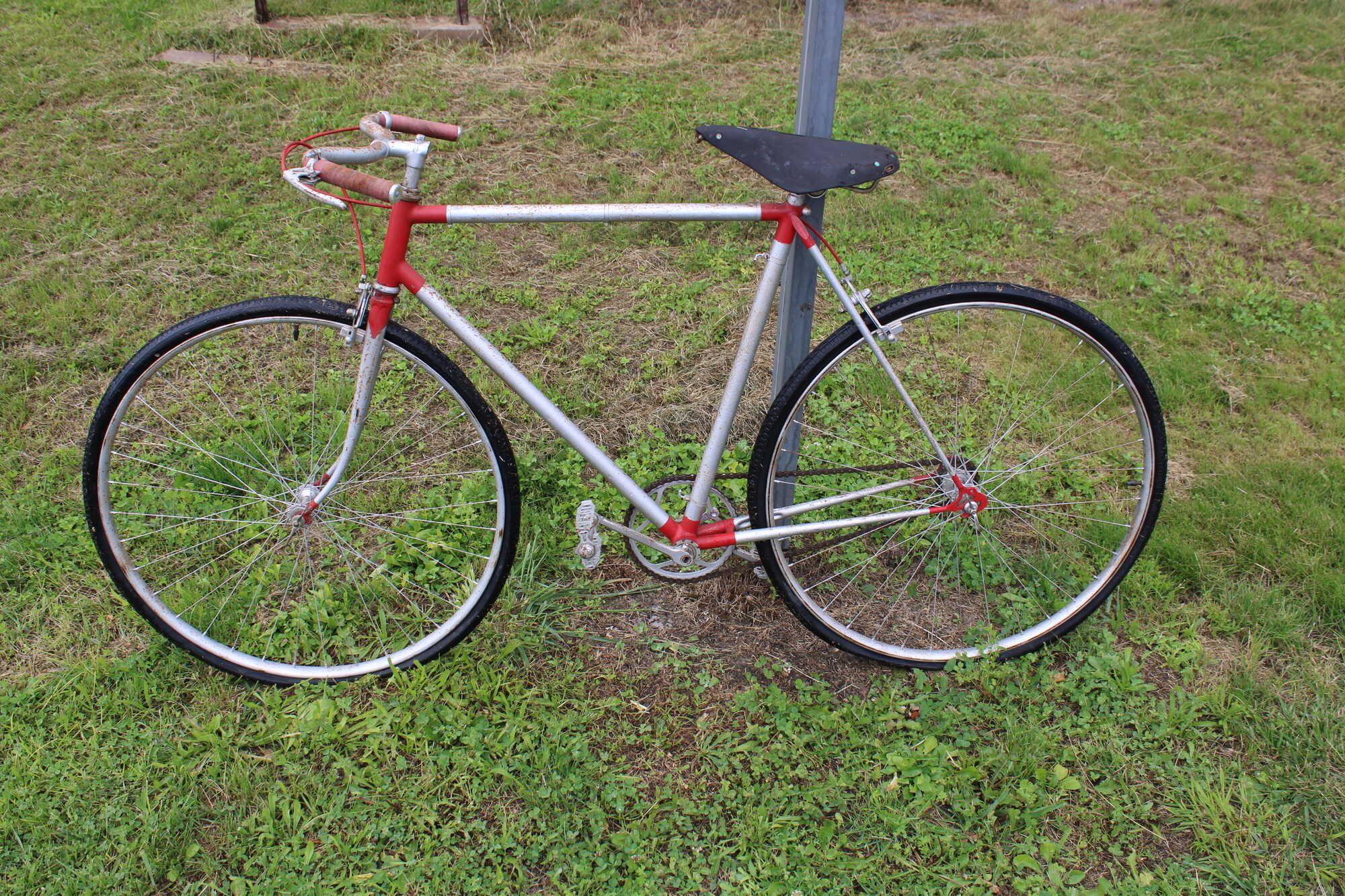

non-fixie schreef: 1 sep 2021, 21.59
Cyclissimo schreef: 1 sep 2021, 21.13 (...) ik had alweer twee 'gewone' fietsen gekocht :oops: (een racefiets uit de jaren 40 en een sportfiets uit 39 ), dus ik heb er toch maar van afgezien :lol: (...)
Pics or it didn't happen. :)
Ha ha. Ja.. een beetje off topic.. maar hierbij dan :)

cork_81 schreef: 4 sep 2021, 10.56 Vanavond ga ik (als het lukt) verder de oranje laag afschuren om te bekijken of ik een merk/type terug kan vinden.
Ha ha. Ja, dat is altijd een van de leukste momenten met een onbekende, overgeschilderde fiets... Nu maar hopen dat je wat leesbaars tegenkomt. Zou zomaar jaren 50-60 kunnen zijn. Dat BMX zadel moet wel even voor leer worden vervangen alleen ;)
