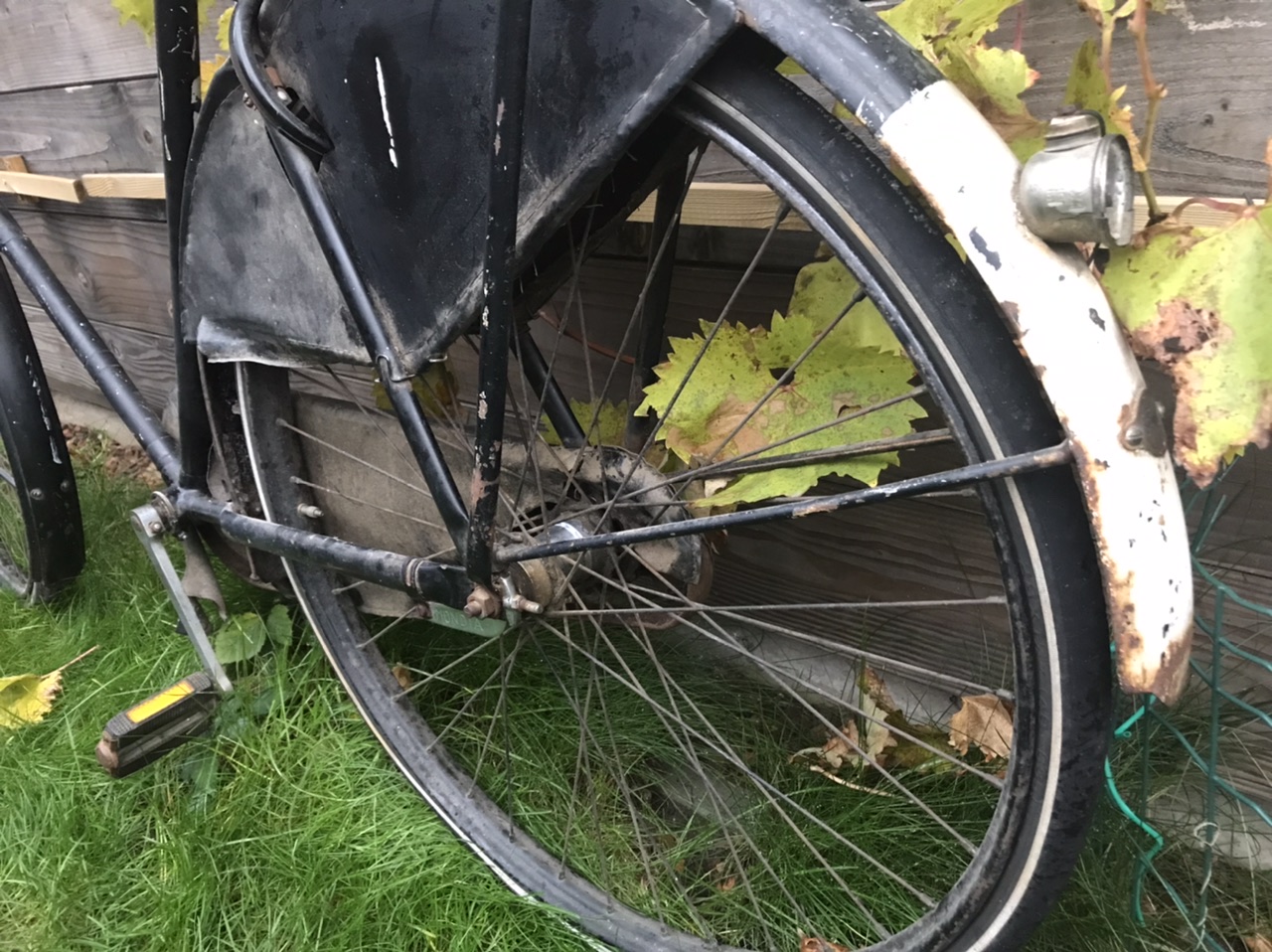

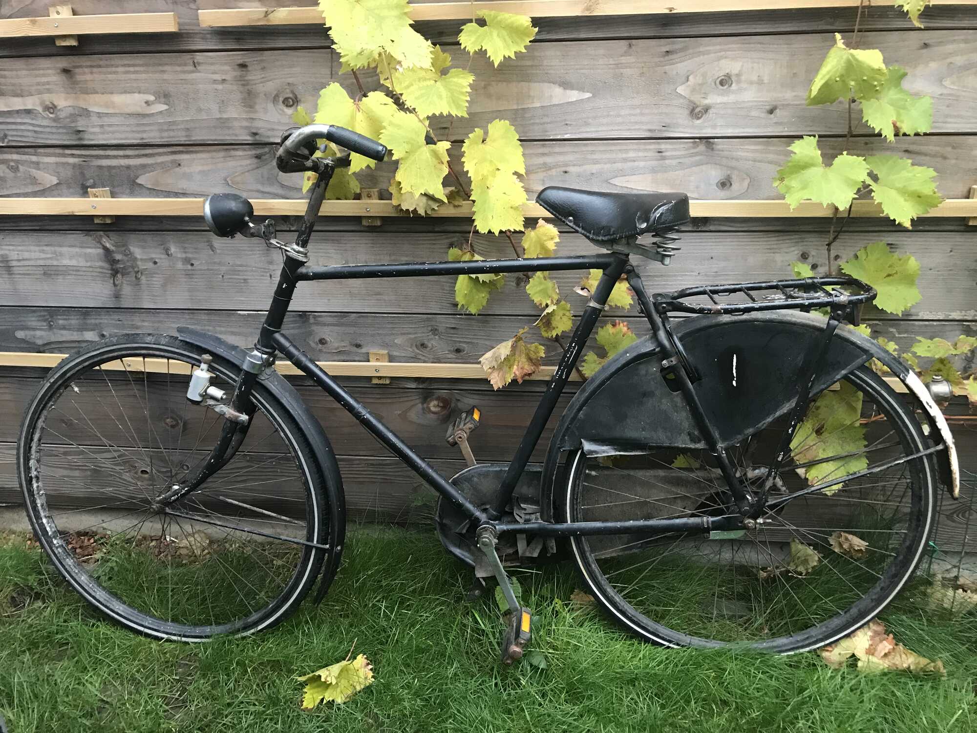

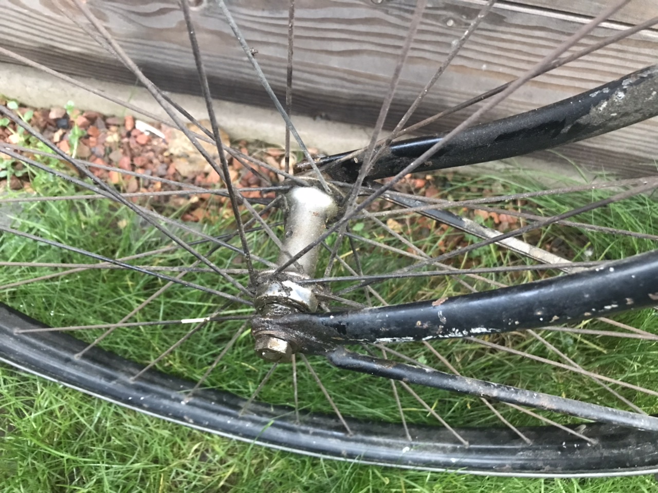

Hier nog wat foto’s van de Gazelle. Deze fiets is dus gratis opgehaald. Wel een flesje wijn en wat erbij in ruil.
Frame is met washprimer behandeld zo vertelde de vorige eigenaaar. Hij heeft de fiets indertijd opgeknapt. Het is de vraag hoeveel van de onderdelen origineel zijn. Ik heb hoop op de draaiende delen, die zien er zo op het eerste (ongetrainde…) oog origineel uit. Ik had niet direct een klik bij het eerste ritje. De boel flappert en rammelt een beetje en de achternaaf remt en trekt niet soepel op. Eerst maar een keer uit elkaar halen. Ik hoop dat ik de olienippels er in kan krijgen… Vorige eigenaar dacht dat ik er schroefdraad in zou moeten draaien.
