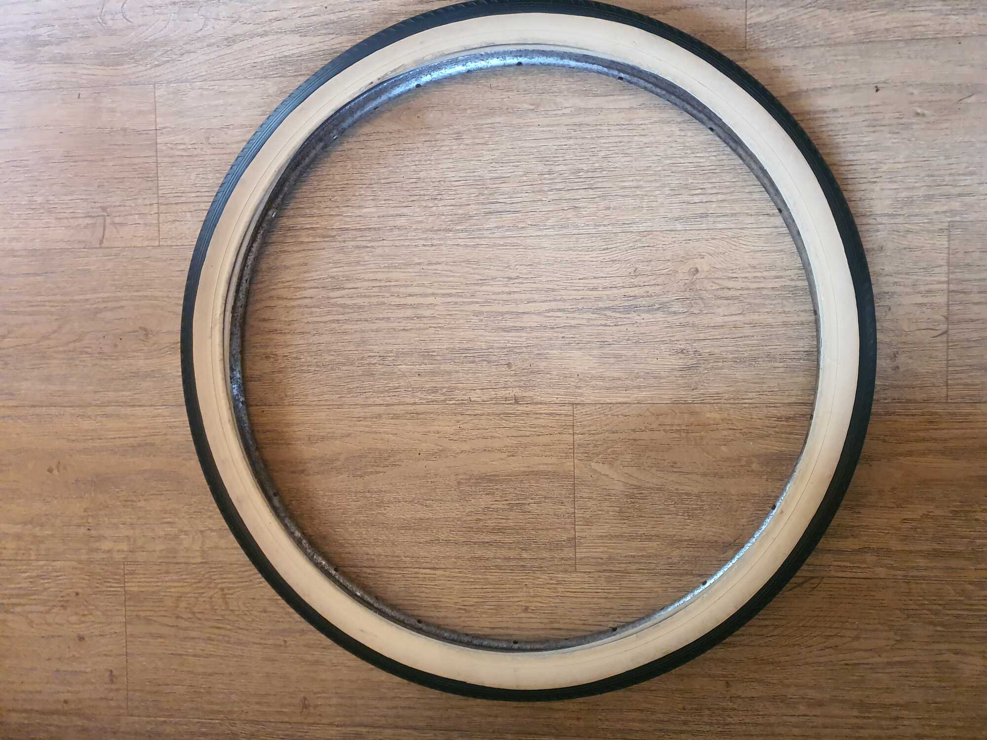

Goededag fiets liefhebbers.
Heb al wat info gekregen wat voor wielmaat in mijn fiets hoort maar ben er nog steeds niet achter gekomen wat het zou moeten zijn.
Zoals eerder gemeld mis ik mijn voorwiel en heb ik een band gekocht voor een fiets met hulpmotor.
Dat ging om een 26inch band.
Om te kijken of de band past heb ik geprobeerd of hij past om mijn achtervelg die ik er nog bij heb.
26inch blijkt dus niet te passen.
Heb nu een 28inch wiel in mijn fiets gezet om te kijken of dat de juiste maat is.
Het voorwiel is dus groter dan mijn originele achterwiel.
Kort gezegd
26inch (de band) is dus te klein.(ook voor het originele achterwiel.)
Het 28inch voorwiel lijkt mij te groot.
Zal proberen wat foto's bij te voegen om het duidelijk te maken.
Hoop dat iemand mij verder kan helpen.
B.v.d. piet
