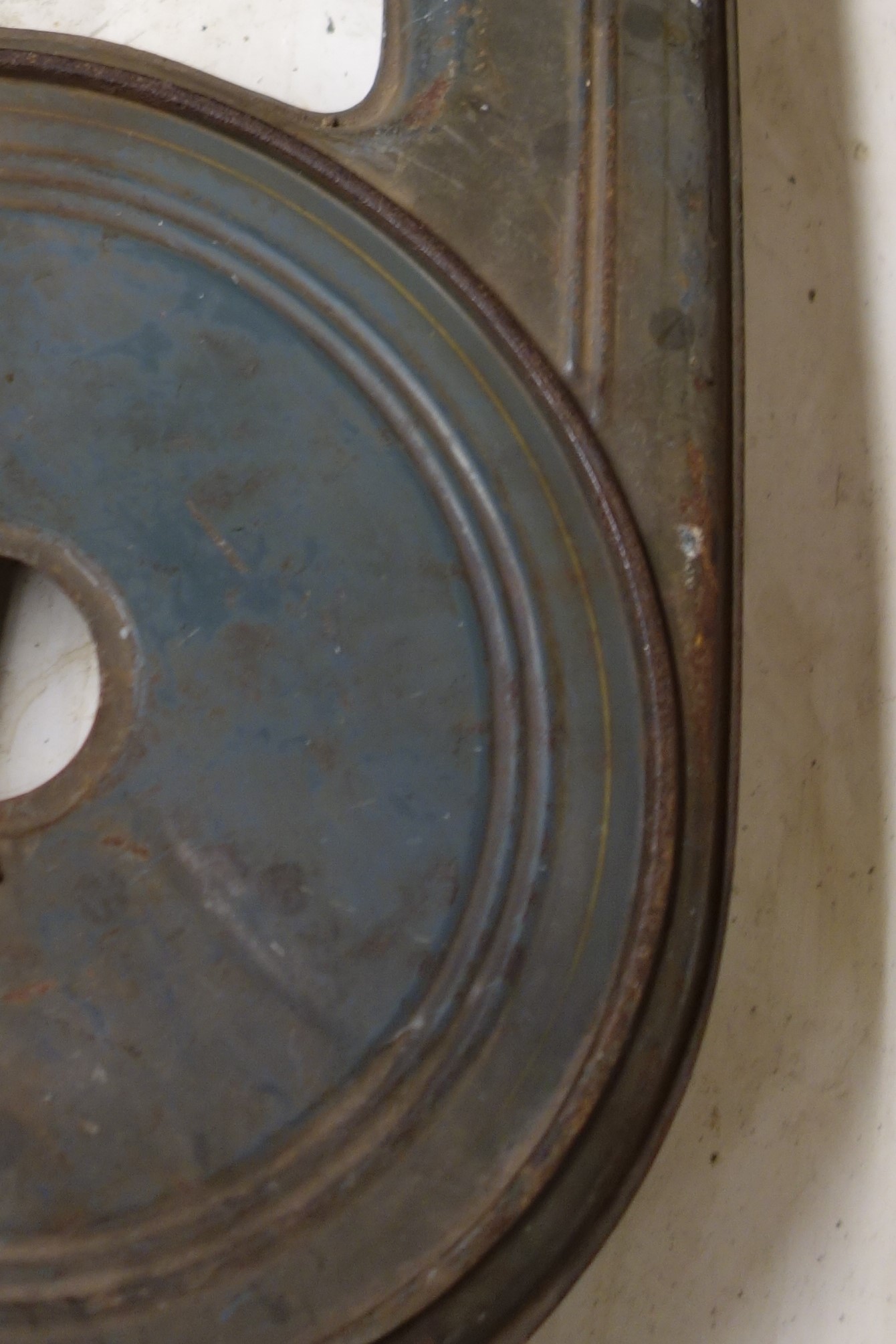

Heel goed idee om met wasbenzine de biezen ''aan te vallen''. Ik doe het meestal met commandant maar het verdunnen van de lijnen zal beter gaan met wasbenzine.
Ik heb nu een oude kettingkast liggen in een soort grijsblauw en die heeft hele dunne vergeelde en bruin geworden gouden lijntjes .Heel prettig om aan te zien. Dat zou ik het liefst zien maar ja hoe kom je daar...

Kijk zo`n bies en mate van verwering is eigenlijk het mooiere werk:

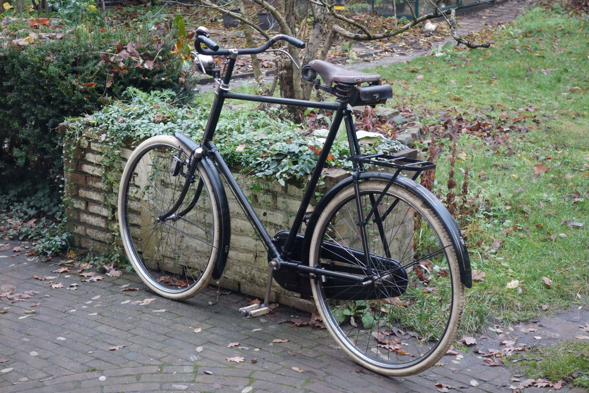

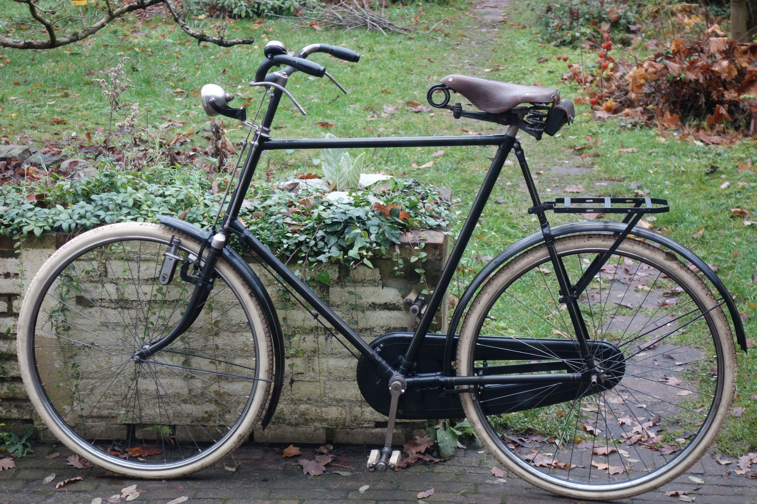

Nog een foto van de fiets met wat verdere ontwikkelingen.
Het zadel is een Brooks .Flink zadel maar dat mag ook wel op zo`n fiets.
Zit erg goed moet ik zeggen.

In mijn ervaring kun je de kleur van het goud waarmee je biest behoorlijk aanpassen door er andere kleuren aan toe te voegen. Sowieso als je kleur toevoegt wordt de verhouding van de lak anders, waardoor er in verhouding minder metaaldeeltjes zijn en er al veel minder 'nieuwige' glans is.
Meestal verweren ze behoorlijk naar groen toe (ik vermoed door het oxideren van koperdeeltjes?), dat toegevoegd, in combinatie met iets bruingeligs maakt het goud al veel minder goudkleurig. Als ze goed droog zijn kun je ze ook met fijne staalwol verweren. Dan haal je ook de metallic-structuur wat meer weg, maar dat zal commandant ook wel doen, lijkt me.
Dank voor de 'guldentip'. Ik ga op zoek naar wat oud geld. Ik heb het eerder met Belgisch geld geprobeerd wat ik nog had liggen, maar dat lijkt alleen aan de buitenkant een nikkellaag te hebben...
