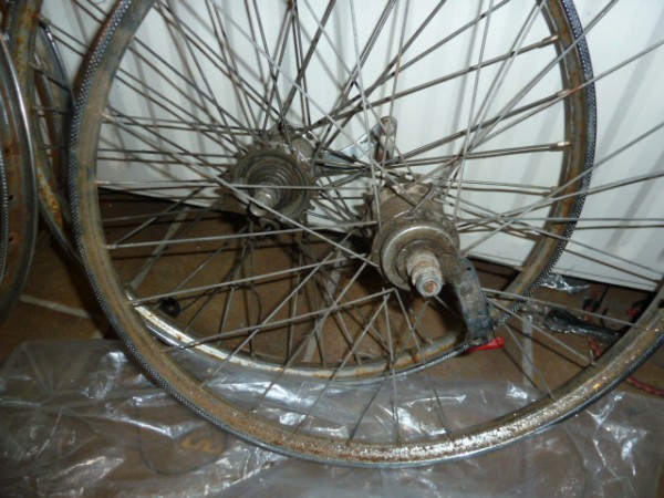

BeundeHaastweewieler
Re: Velg ETRTO 489
MariskaTh schreef: ↑3 mei 2022, 09.30 @Freek. Ook een creatief idee, maar ik ben bang dat ze dan zwak zijn en snel kapot gaan.
@Beundehaastweewieler. Bedankt. Op zich goed om oude velgen her te gebruiken, maar ik ben bang dat ik dan al snel weer opzoek ben naar nieuwe velgen. Of denk je dat deze na een opknapbeurt wel een tijd mee kunnen gaan?
@Wiel. Die bij de HBS had ik al gezien inderdaad. Maar omdat ze nergens meer te krijgen zijn, vrees ik dat die bij de HBS ook niet meer terug gaan komen. Ik heb ze wel gemaild. Die Alpina klinkt wel als een goede optie. Ik had al uitgerekend dat het maar 1 cm scheelde met mijn huidige wiel+band. Dat maakt idd niets uit. 50mm redt mijn vork wel. Hoe weet je dat het om 457mm gaat? Ik heb overal gezocht naar die maat, maar zie alleen maar 22 inch.
Bedankt voor jullie reacties.
Mariska
ze zijn recht en stevig. je zal alleen wel moeten schuren of stralen en zelf spuiten. je mag ze zo hebben, ik zat in dubio om ze weg te pleuren, zijn overbodig en niet knap maar wel goed bruikbaar. dan kijk je zelf maar of je ze gebruikt of doneert aan de ijzerstichting. hoef ik mijn hoofd er niet meer over te breken.
Om wat voor een fiets hebben we het hier eigenlijk? Dit zijn namelijk typisch de wieltjes van de fietsen die ik verzamel.
