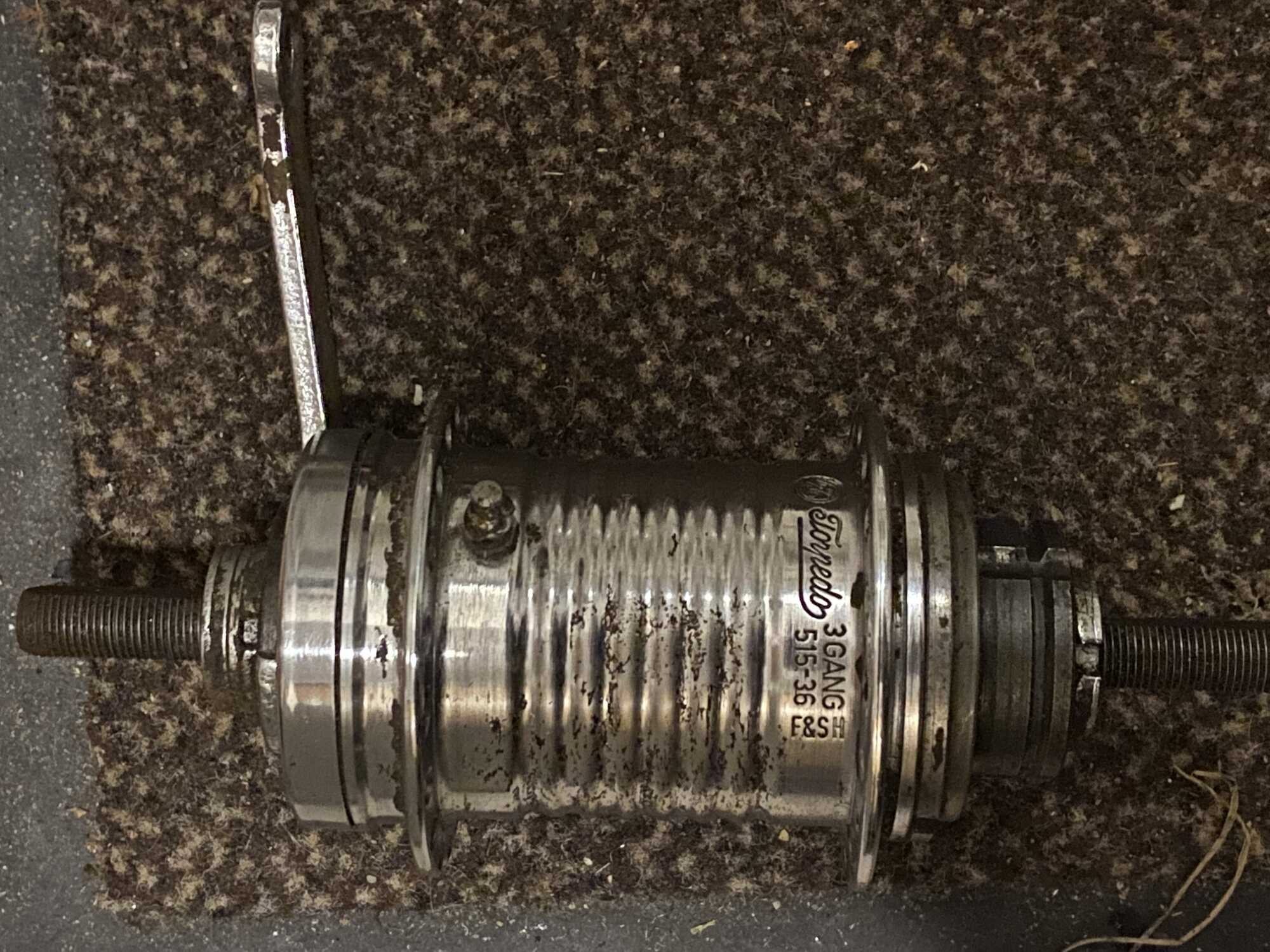

Ik zou verwachten dat hij van eind jaren 50 is. Heb je al op de achternaaf gekeken? Vaak is daar nog wel een datering aan te koppelen.
De achternaaf is zoals de hele fiets nogal roestig . Hij is echter alleen oppervlakkig geroest na goed poetsen blijven denk ik enkel wat pitjes in het chrome over. De achternaaf verklapt helaas niet het bouwjaar van de fiets. Enkel Torpedo 515 36 3 gang wordt vermeld. De naaf is voorzien van een soort smeernippel die je om kan klappen er komt dan een gaatje van ongeveer een mm diameter vrij waar olie door kan.

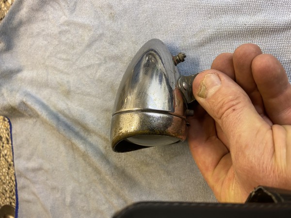

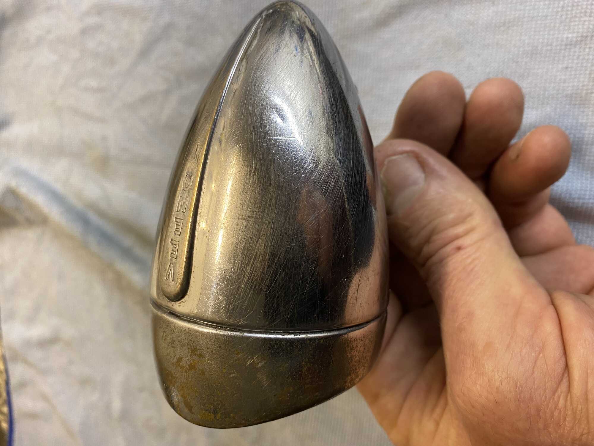

Ik heb inmiddels de lamp die volgens mij op deze fiets hoort kunnen scoren op marktplaats. De lamp is net als de hele fiets op pensioengerechtigde leeftijd dat is er aan af te zien. Dit is al na een aardige poetsbeurt. Deze lamp steekt oerdegelijk in elkaar. Een soort messing wartel waar het stroomdraadje aan moet niks plastic. Een stevige “clip” waarmee hij open gaat. Aan de binnenkant een stevige messing strip die tegen de achterkant van het lampje rust.

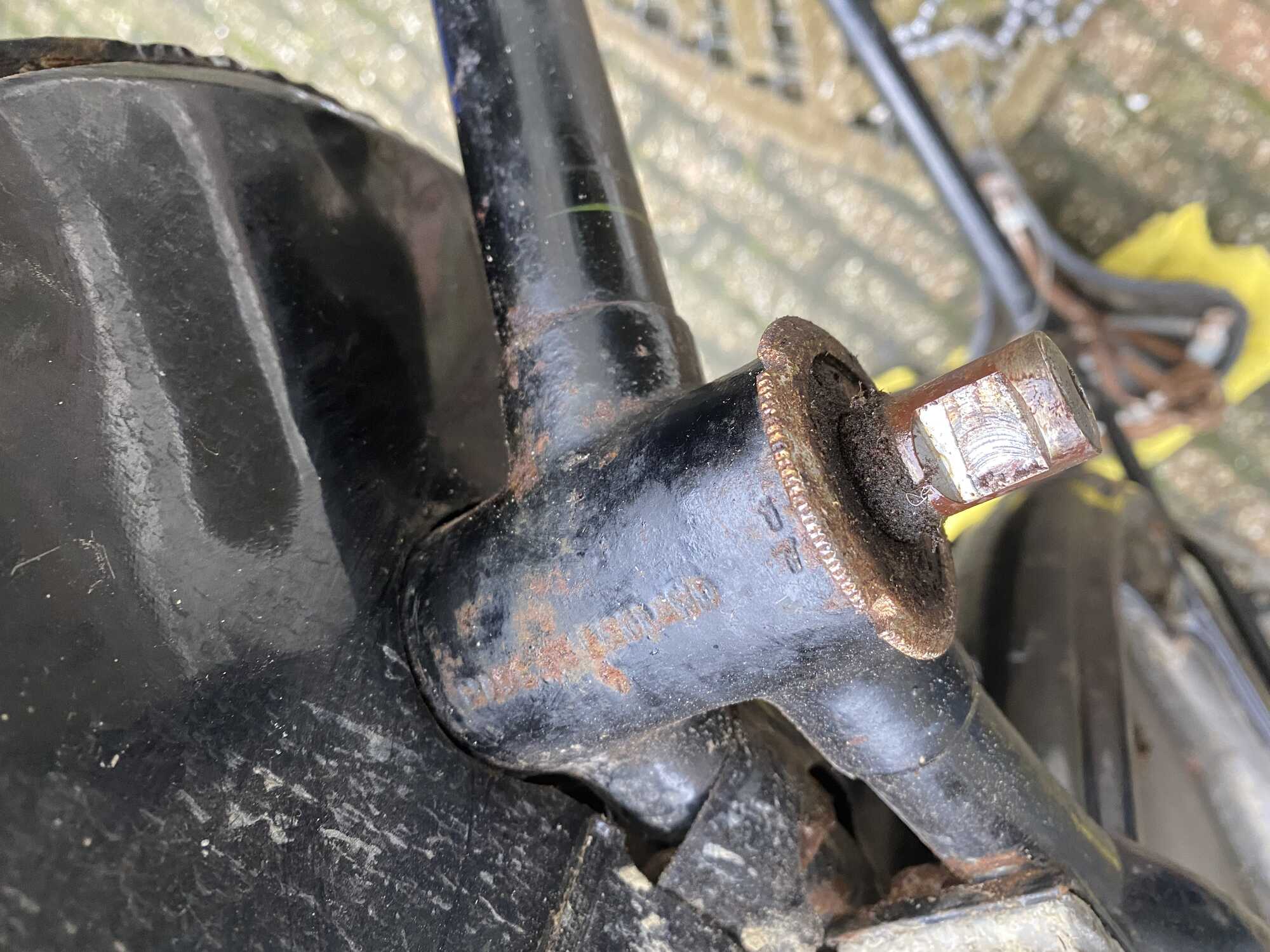

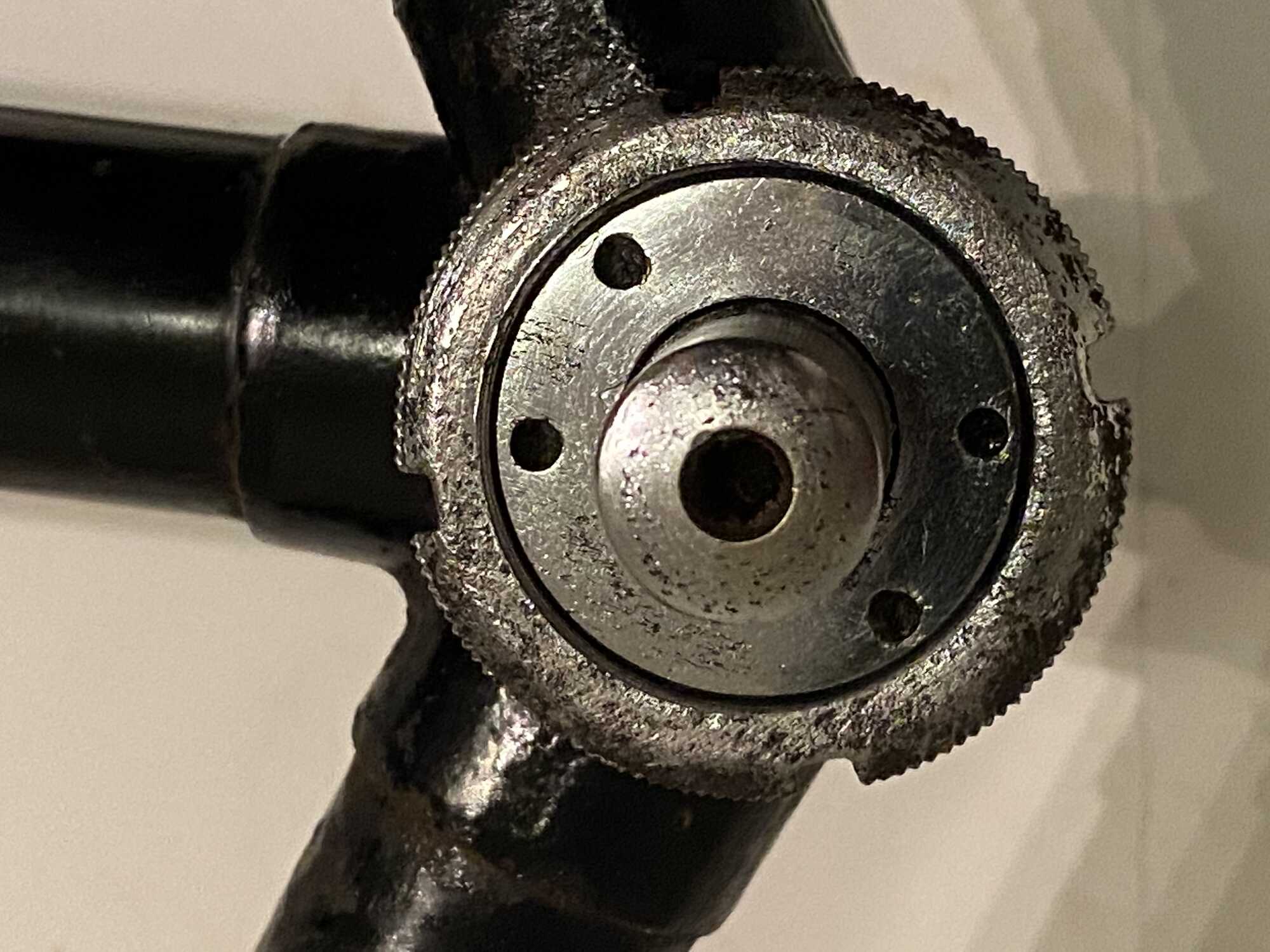

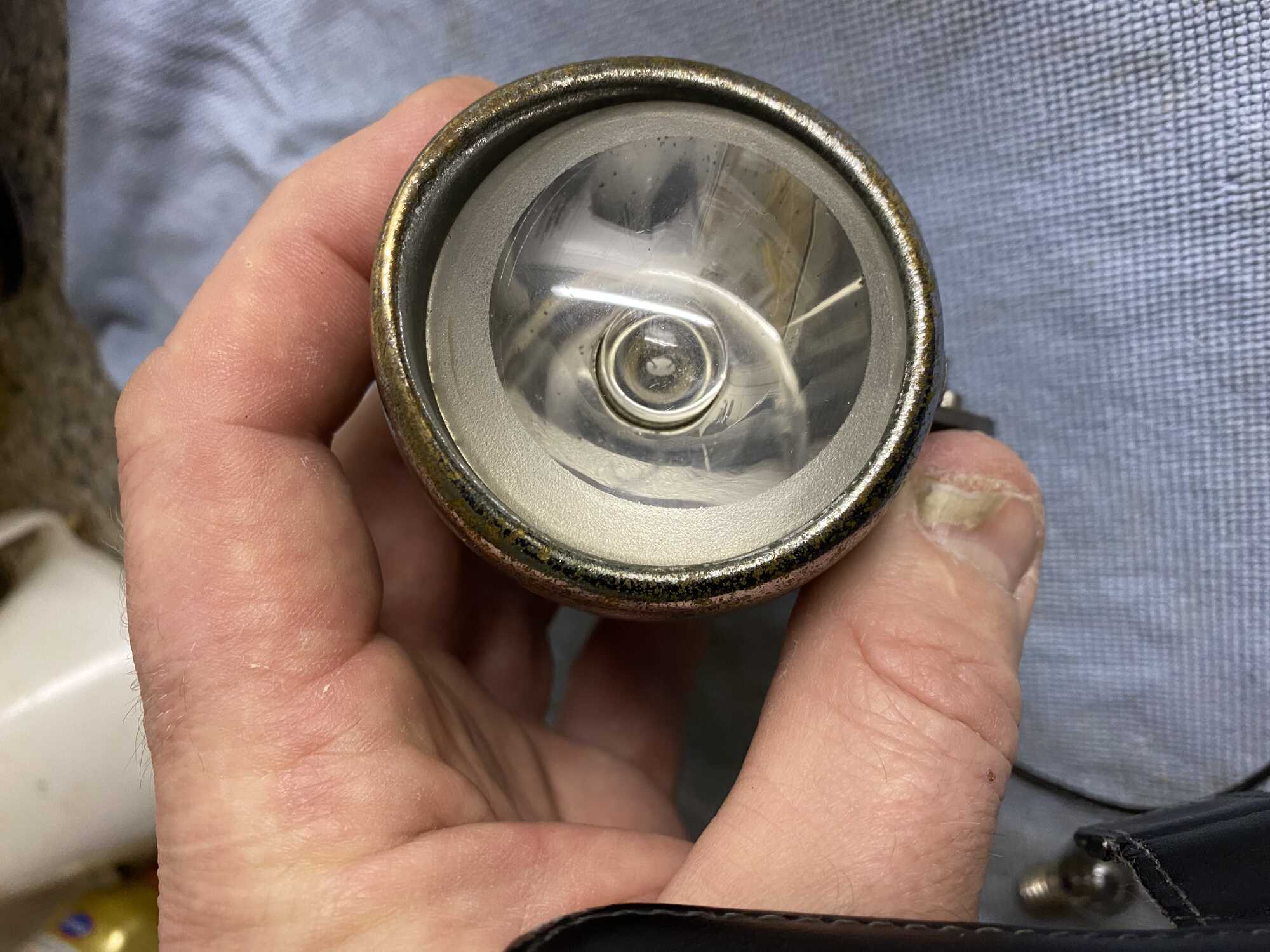

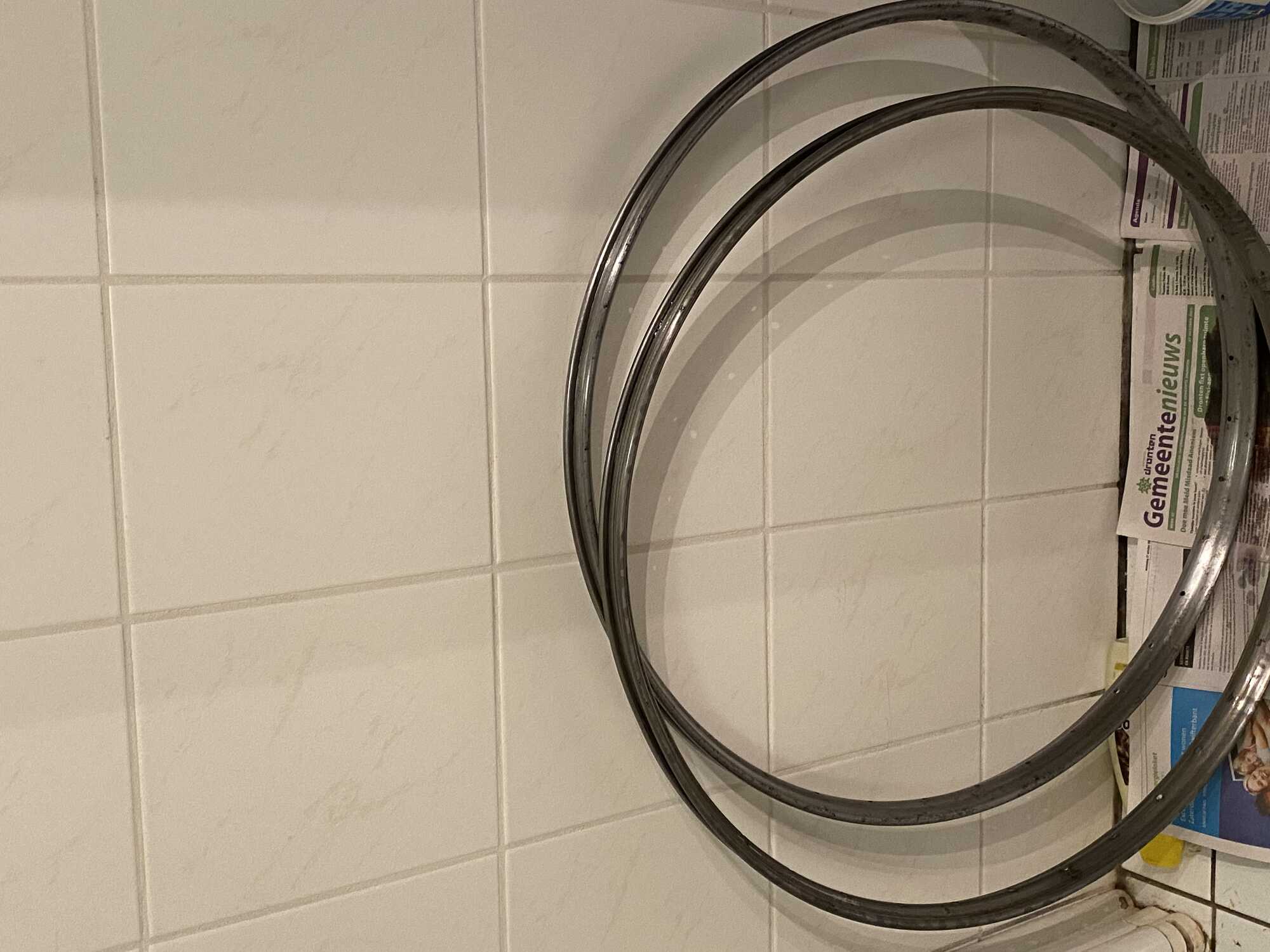

Ondertussen weer wat verder de spies eruit en mede dankzij advies een andere post beide cranks eraf. Verder de voorvelg in de ranex roestomvormer (fosforzuur) gehad en afgespoeld en het achtervelg ook van de lak en roest ontdaan. De 3 versnelling naaf gepoetst en de reflector van de lamp gepoetst en de lamp van een nog goed 6 v lampje voorzien. De lamp wil branden op vier 1,5 v penlite batterijen.

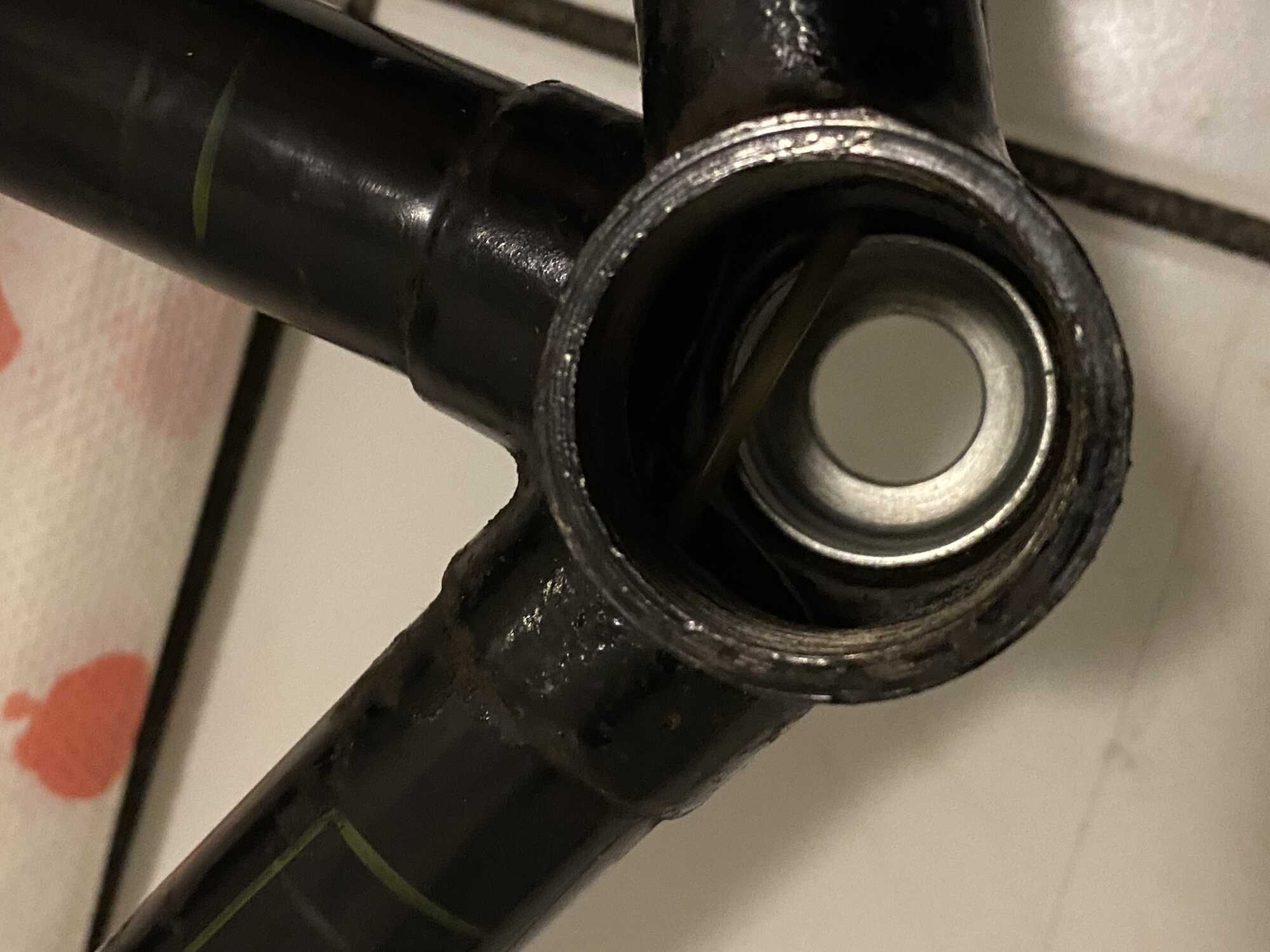

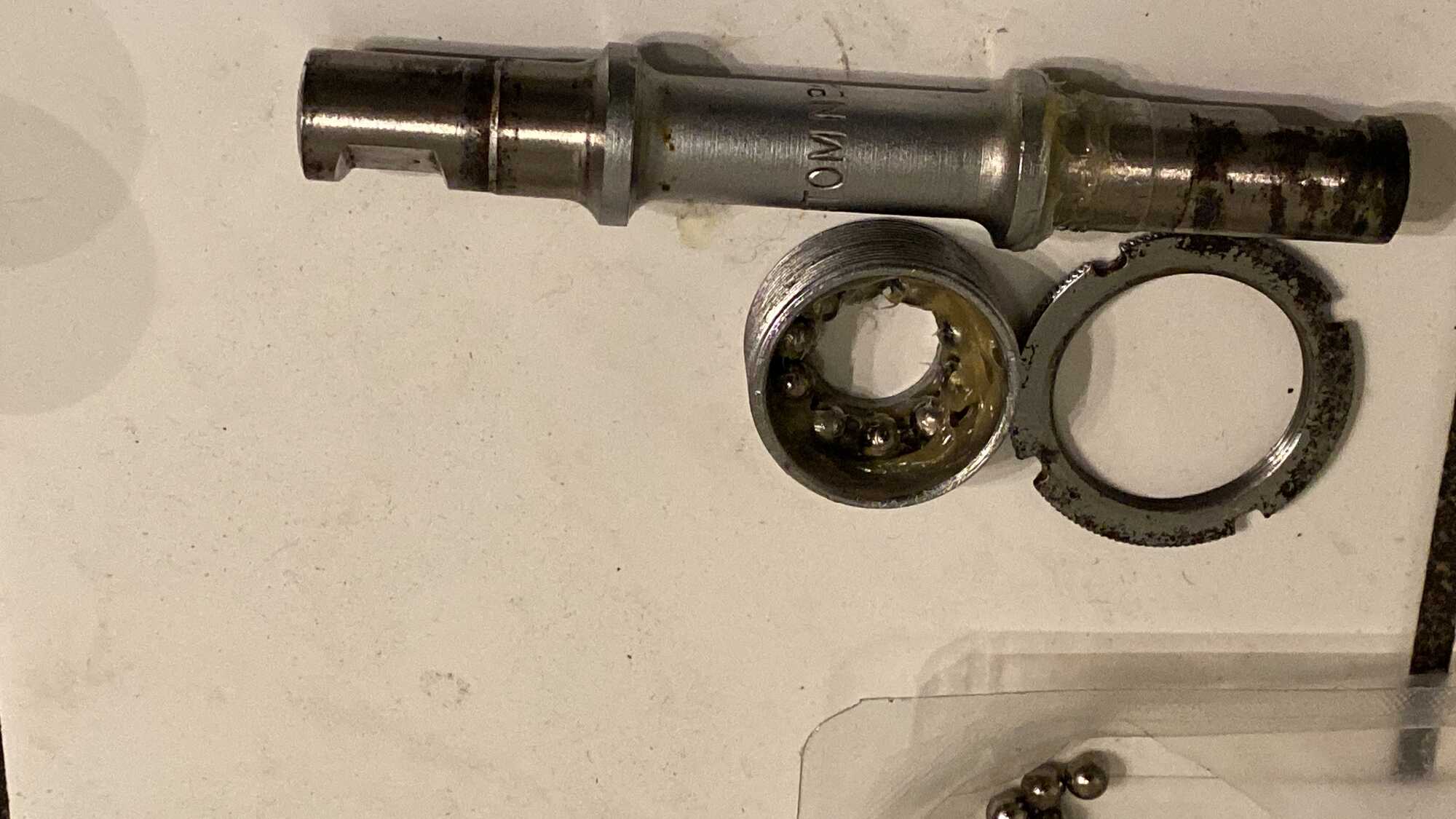

Ik heb een stukje weer opgebouwd de trapas zit terug met nieuwe 1/4” kogels. De cups en de trapas waren nog heel goed de kogels waren minder en wat roestig dus zitten er nu 22 nieuwe losse kogels in dik in het verse kogellagervet in 11 per cup zoals het hoort.

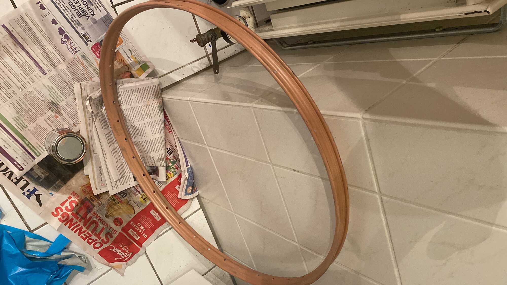

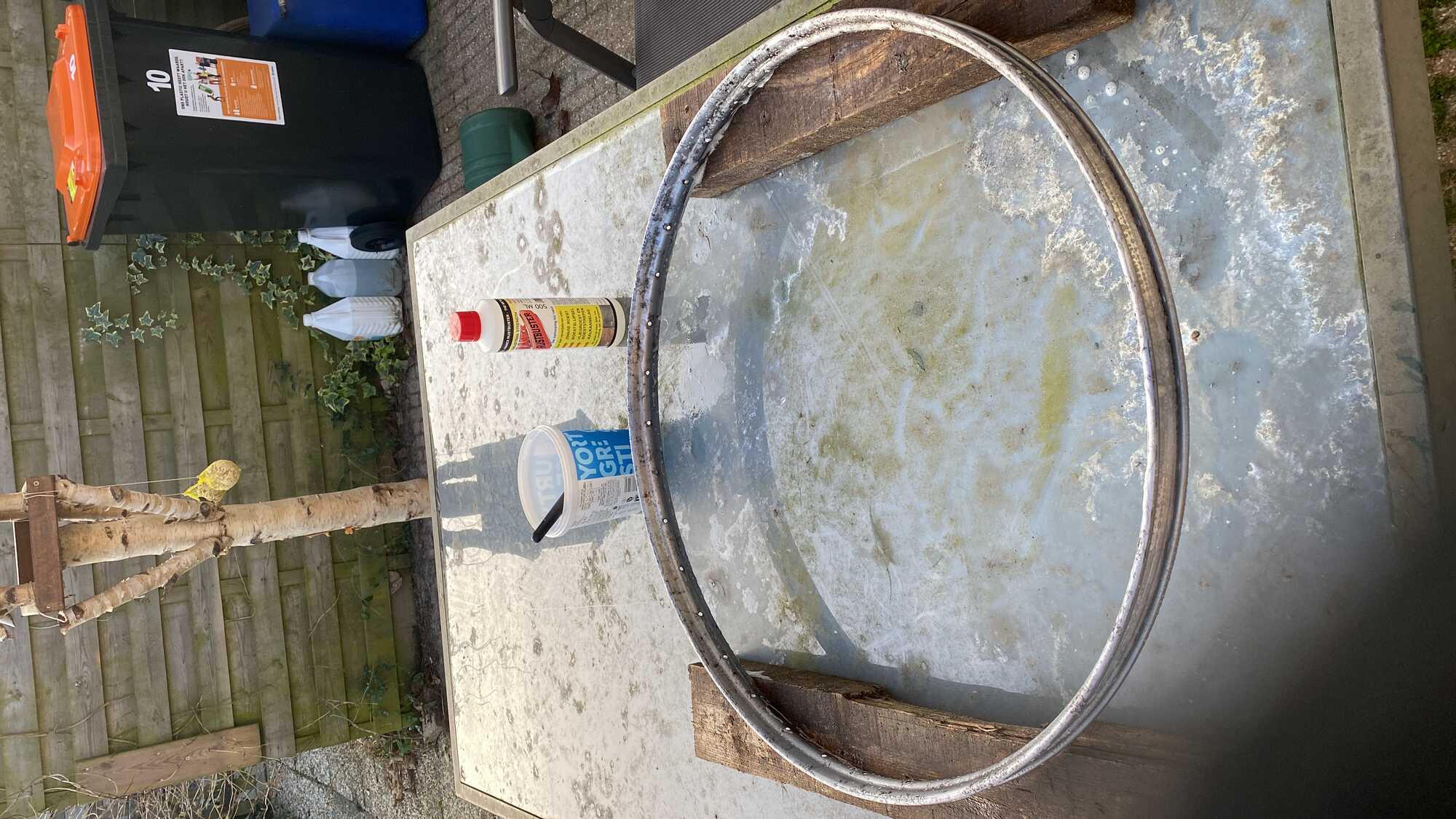

Gaat in kleine hopjes vooruit. Velgen na roestomvormer na afspoelen en ontvetten en drogen in de owatrol.

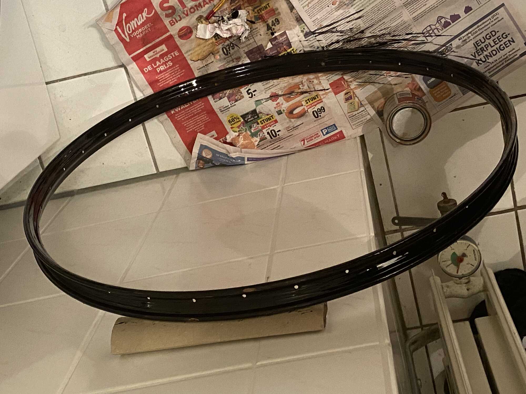

Na twee lagen hammerite primer de eerste laag hammerite zwarte hoogglans.

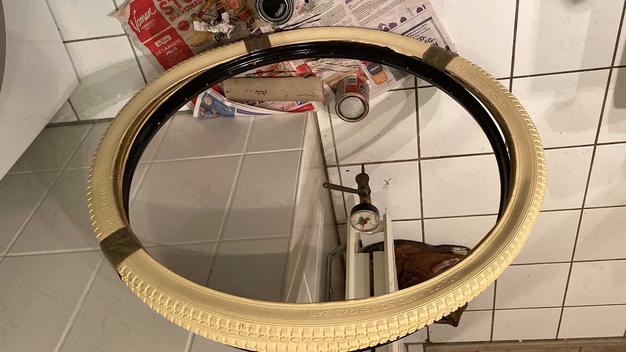

En dat staat dan zo bij 2 reeds aangeschaft blokprofiel buitenbanden.
