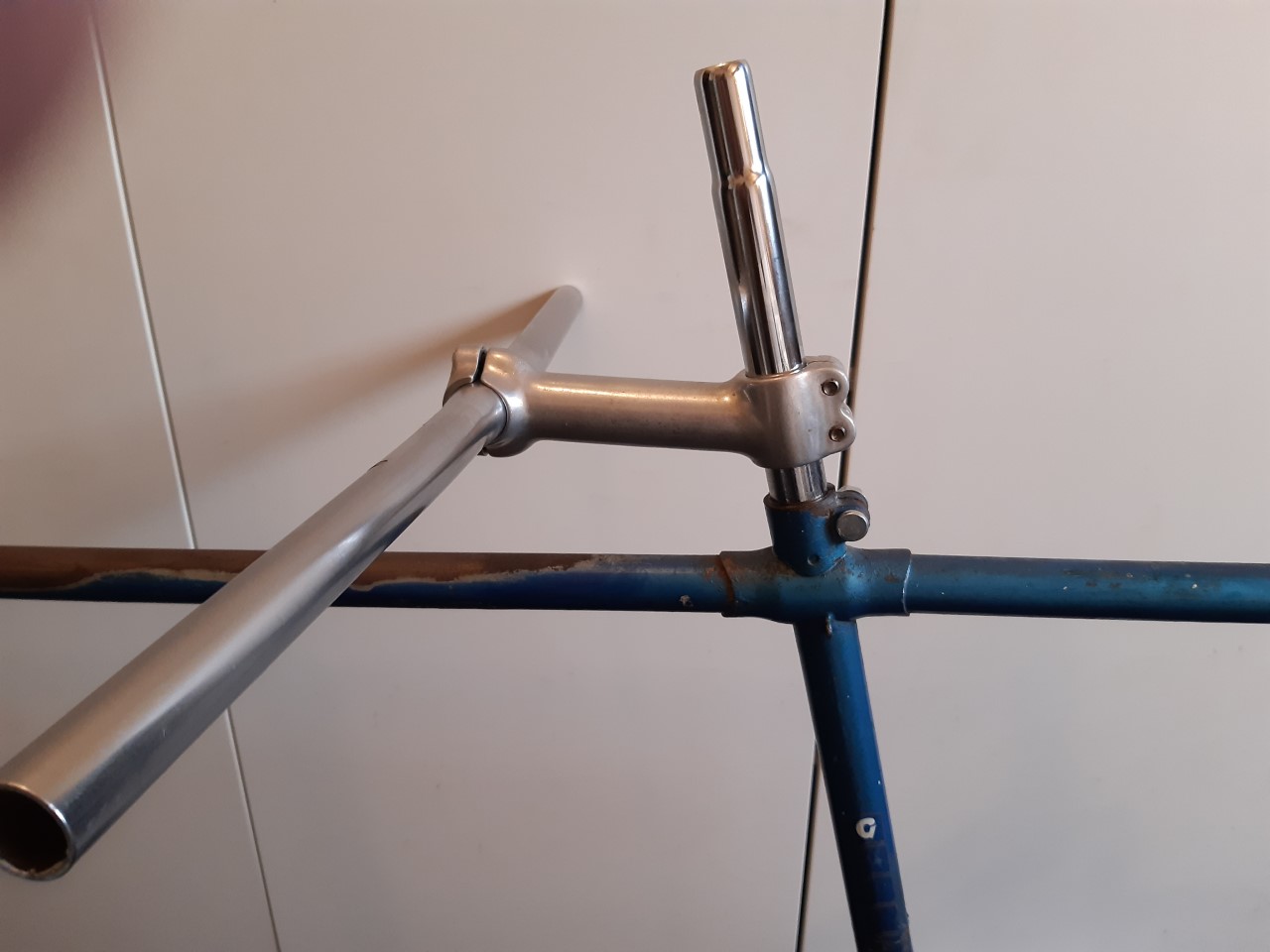

Een echte 100% getrouwe restauratie wordt het niet, maar waar mogelijk wil ik het zo dicht mogelijk bij de basis houden. Heb wel wat V-brakes liggen maar vind de Mafac crossremmen toch wel wat hebben. Toen er nog geen V-brakes of hydraulische remmen waren, moest men het hier maar mee doen. Ook over de (MAfac) remgrepen waarvan één voor dubbele bediening krijg ik nu eenmaal ter beschikking. Een sleeprem is het niet echt (bestaan ze nog? Die Arai's), maar een Atom trommelrem. Maar graag hoor ik de voors en tegens hoe de remmen te combineren. Voor het stokerstuur ga ik een oude ahead voorbouw combineren met een normale stalen zadelpen. De wielen zijn oud en dragen "patina" zoals roest graag genoemd wordt. Ik heb ze inmiddels wel weer mooi (spelingsvrij) draaiend, na de ingedroogde "pindakaas" uit de lagers te hebben gebikt. ER zaten kogels bij die zelfs een vlakke kant hadden en niet draaiend waren.
