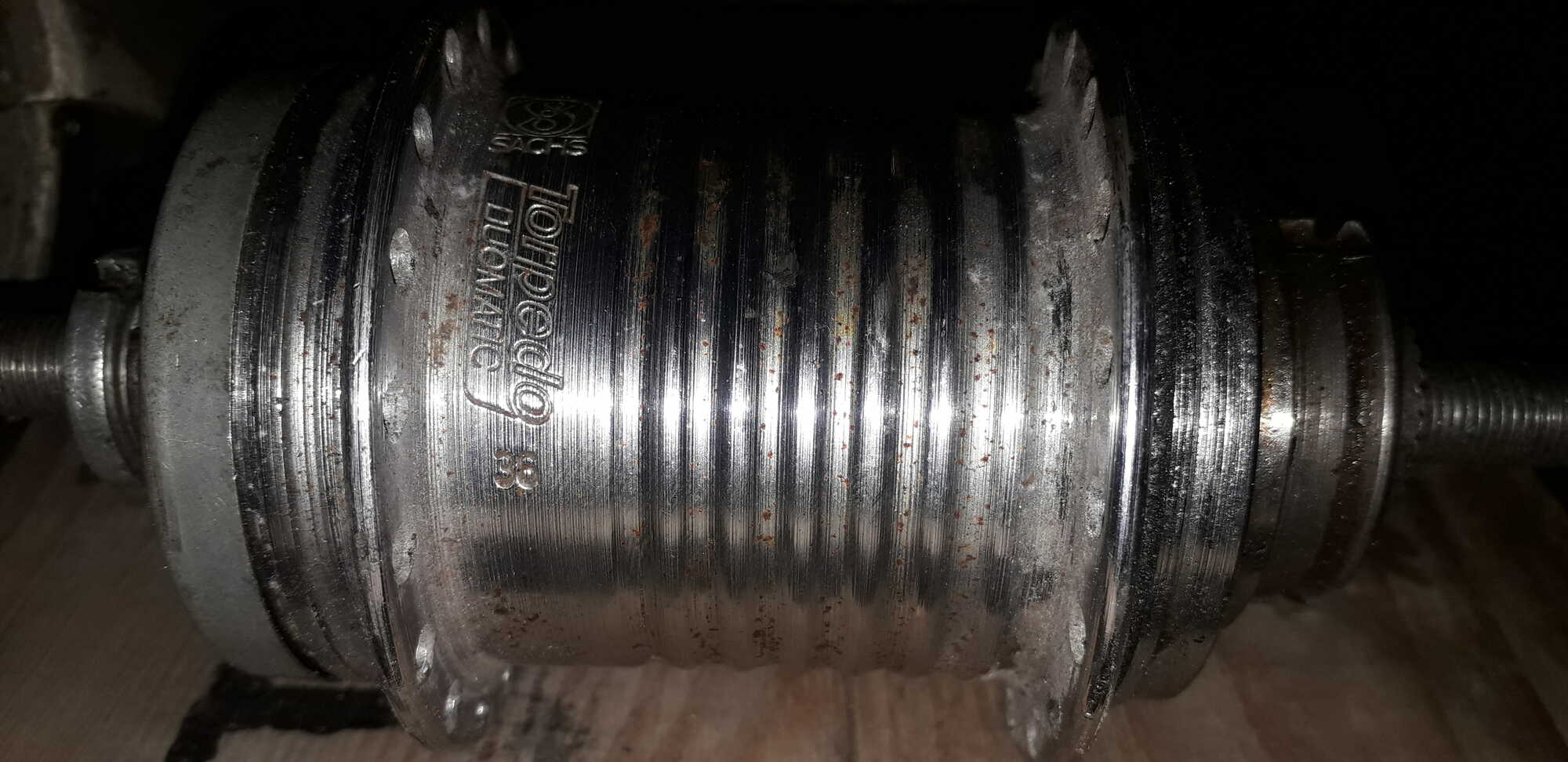

Ik ben benieuwd of het lassen lukt. Welk lastechniek zou je gebruiken?
Ik heb het lang geleden wel eens geprobeerd met een gewone elektroden-apparaat, maar die ring brak snel weer. Het is duidelijk goed gehard materiaal, dus denk ik nu dat je 'm eigenlijk eerst zou moeten proberen te ontharden, dan netjes lassen met bijv. TIG, en dan weer (laten) verharden.
Ik heb overigens redelijk goede ervaring met fietsen op een duomatic met gebroken ring, al haperde die wel met enige regelmaat. Je moet vooral niet hard remmen, meen ik mij te herineren.

Hi Hans, dat is echt een heel aardig aanbod. Als je dat zou willen doen, heel graag!

tdebruin schreef: 18 feb 2022, 20.26 Ik ben benieuwd of het lassen lukt. Welk lastechniek zou je gebruiken?
Het kan natuurlijk van alles wezen, maar ik acht kans groot dat het genitreerd is, ie gehard door het achteraf inbrengen van extra koolstof of stikstof. Dat last vervolgens slecht, TIG hardsolderen is dan misschien nog het veiligst

Beste Hans, ik heb het vandaag op de post gedaan. Alvast heel erg bedankt voor de hulp! Ik kon niet antwoorden op je prive bericht dus maar even hier. Stuur je me een prive berichtje zodat we de retour verzendkosten kunnen verrekenen?

Een update over de meeneemring. Hans heeft de ring hard gesoldeerd. Vanochtend kunnen monteren en de naaf loopt en schakelt weer als een zonnetje. Is afwachten hoe de ring zich houdt maar in gewoon gebruik verwacht ik dat dat voorlopig goed zal gaan.

Hi Appie, dank voor je reactie, ik probeer het even met de gesoldeerde ring. Die loopt prima.
