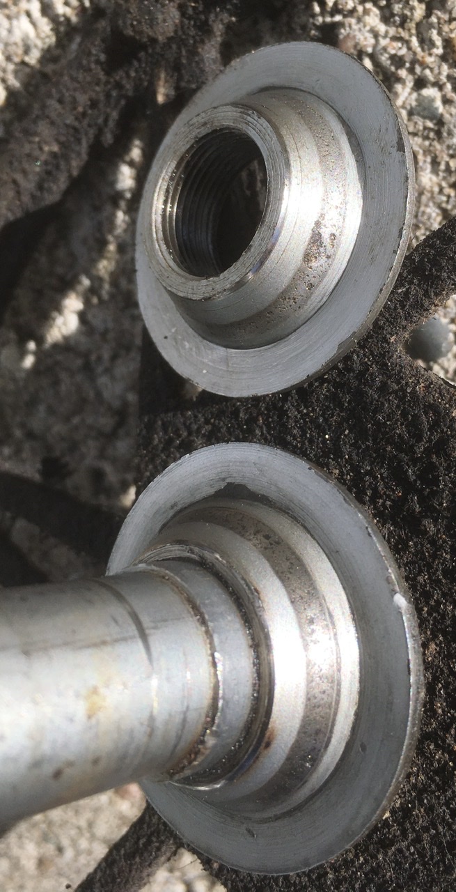

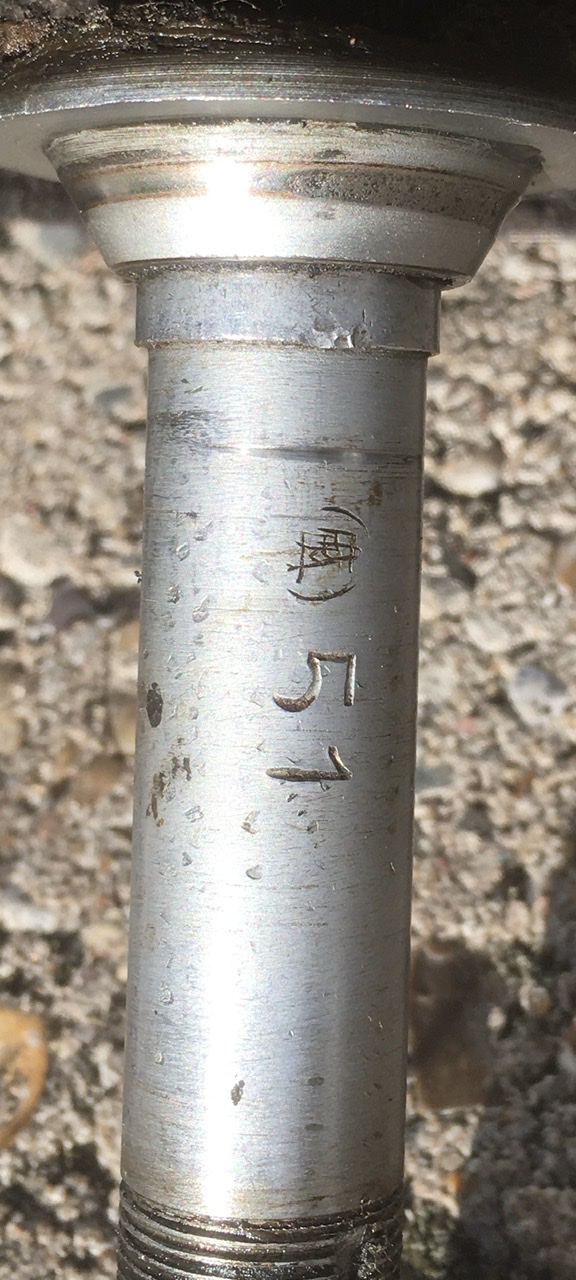

Komt de trapas uit ‘51? Er zit een gek tekentje op ook.
Slijtage is te groot om zo te laten zitten lijkt me?

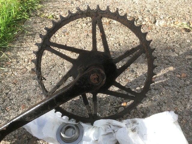

Is het trappertandwiel nog origineel?

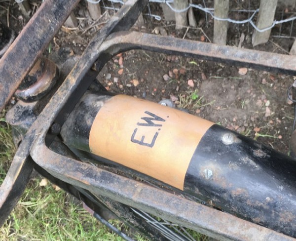

Nader informeren bij de verkoper leverde de kennis op dat de fiets uit de buurt van Wormerveer komt: Enge Wormer heet het daar.
Onder het plankje van de voordrager kwam het volgende te voorschijn.
Het ziet er best authentiek uit moet ik zeggen. Maar het kan er natuurlijk ook na de oorlog op geschilderd zijn.

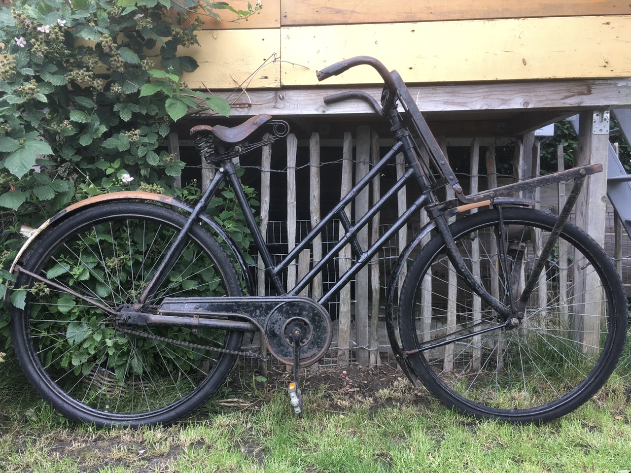

Ik probeer me in te houden met het plaatsen van foto’s…
Arjan
Berichten: 1257
Re: Eysink Super Standaard transportfiets
houd je vooral niet in ; we zijn allemaal benieuwd :D
rowejon
Berichten: 699
Bericht door rowejon »
Hi,
Ja, de trapas is van 1951. Nieuwe conussen voor een transportfiets trapas vinden kan moeilijk worden. Jeroen & Fotomaan kan je advies geven.
Gr
Jon
rowejon
Berichten: 699
Hi,
Als er een 1/2x1/8, of gewoon, ketting zit erop is de crankstel niet origineel.
Gr
Jon

Berichten: 1907
Balhoofd schreef: 9 jun 2022, 23.05 Is het trappertandwiel nog origineel?
Waarschijnlijk niet. Het is een Williams, en aan de binnenkant vind je een merkje waarmee je hem kan dateren via: https://www.transportfiets.net/2009/10/ ... onderdeel/
Berichten: 1907
Balhoofd schreef: 9 jun 2022, 23.04 Komt de trapas uit ‘51? Er zit een gek tekentje op ook.
Je kan er prima mee rijden, mits je hem weer in het vet zet. Maar als je er intensief gebruik van wilt gaan maken, en met name langere afstanden rijden, dan is het wel fijn om er een betere as in te zetten. Als je die kunt vinden natuurlijk. Niet alleen zijn die trapassen zeer zeldzaam, maar er zijn vele tientallen verschillende maten, waardoor het erg lastig is een passende te vinden. Zie voor info: https://www.transportfiets.net/2019/04/ ... et-letten/
P.s. de schroefdraad van de conussen verschilt ook van as tot as. Dus ze zijn ook vaak niet van de ene op de andere as over te zetten. Soms wel, als je geluk hebt.
Het is trouwens ook mogelijk om de conussen te slijpen. Dan moet je wel toegang tot een draaibank hebben.
