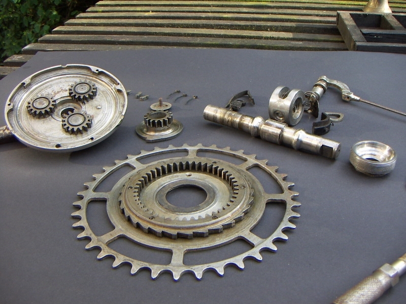

Re: Een twee versnellingen cassette
Het is zeker nog de vraag wat de verliezen aan weerstand zullen zijn.
Er zit overigens wel een rij kogeltjes in het systeem . Niet goed te zien op de tekening maar ze zitten achter de buitenste tandkrans.
1/8 kogels en ze lopen tussen het huis en de schijf waar de planneetwieltjes opzitten.
Daarnaast nog genoeg onderdelen die elkaar raken zonder kogels dus hoe het gaat lopen?
De onderlinge snelheid van de diverse onderdelen is niet zo hoog dus wat dat betreft zou het moeten kunnen.
Hier nog een foto van een ander smal tweeversnellingen systeem .Die van Sunbeam.
De foto is van mijn 1908 Sunbeam en staat op de Engelse Library. Niet te zien maar daar zitten ook heel veel 1/8 kogeltjes in om de zaak goed te laten lopen.
Waar de veelgebruikte Sturmey Archer AW stappen van 0,75 via 1 naar 1,33 oplevert, gaat deze twee bak van 1 naar 1,66.
Dat is een forse stap, meer dan gebruikelijk; het lijkt mij niet zo fijn voor de fietser.
Groet, Wiel
Groet, Wiel
Ja, zit wel wat in wat Wiel schrijft.
Je zou eigenlijk een extra vertraging willen voor bergjes die genomen moeten worden en dan een ''prise-directe'' voor het gewone vlakke landschap.
Maar die versnelling van 1,66 is alleen leuk voor storm in de rug.
Ik ga het zeker eens in een frame bouwen maar de uitkomst is inderdaad al te voorspellen.

- Berichten: 2737
Ja dat bedoel ik maar dan loopt in dit geval het vlakke land verzet via de tandwielen en dat geeft meer wrijving.
Je zou een versnelling willen waar de lage (klimmetje) via de tandwielen loopt en de zware gewoon rechtstreeks (prise-directe).
