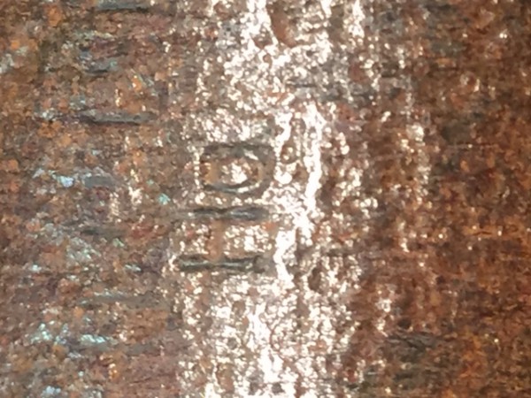

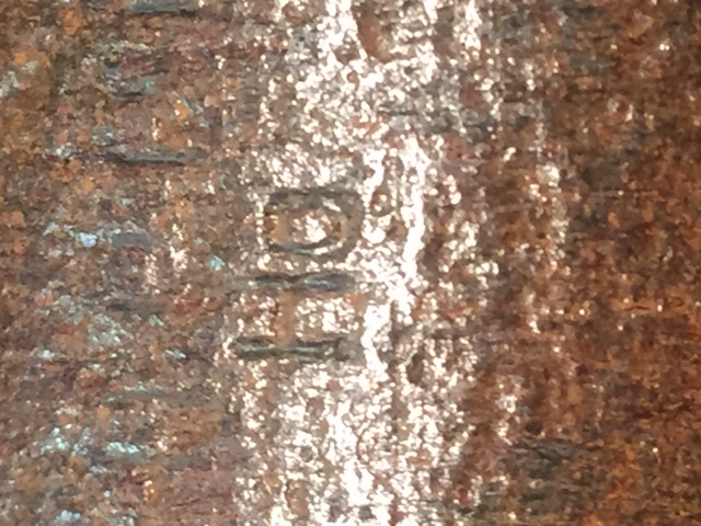

Er is inmiddels nog een naaf uit 1940 met het stempel Ho. opgedoken.
Deze keer zwart gelakt en nu flink verroest en met veertig spaakgaten voor spaak 12.

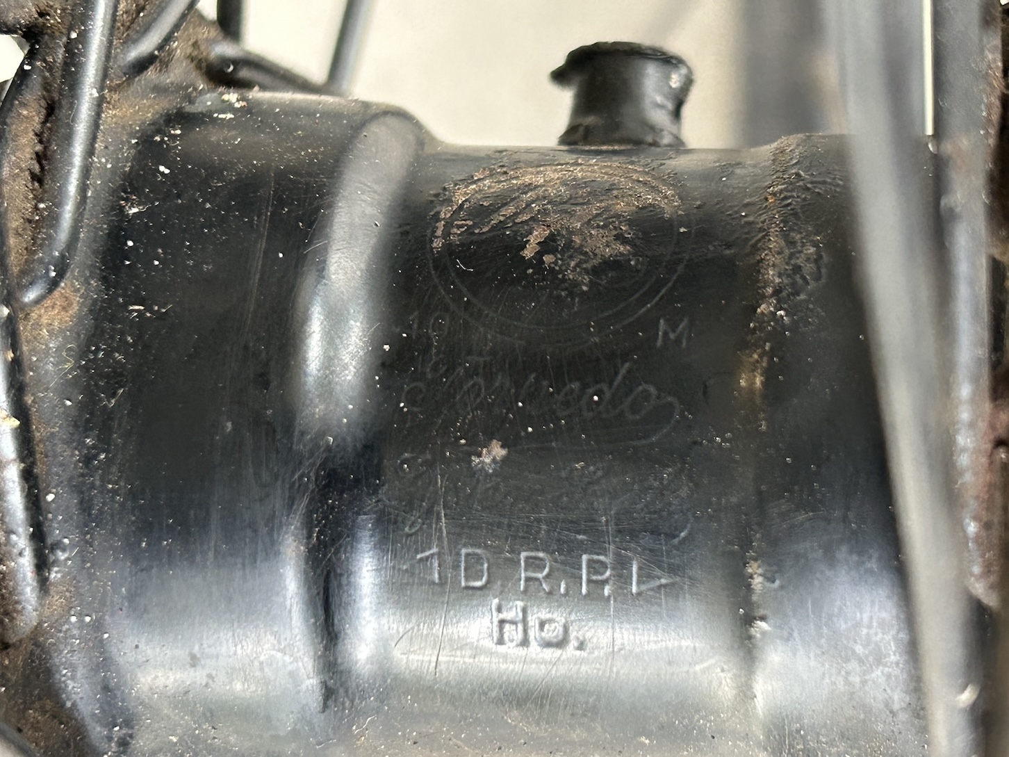

Het is al een oud bericht waar ik op reageer.
Er werd gevraagd of er zwarte Torpedo naven bekend zijn met de tekst Ho.
Deze zit in mijn Gazelle No.1 kruisframe van 1940
Re: Stempel Ho. en Holl. in Torpedo naaf.
Bedankt voor de reactie. Die zijn er dus ook nog.josvanzetten schreef: ↑5 dec 2023, 11.28 Het is al een oud bericht waar ik op reageer.
