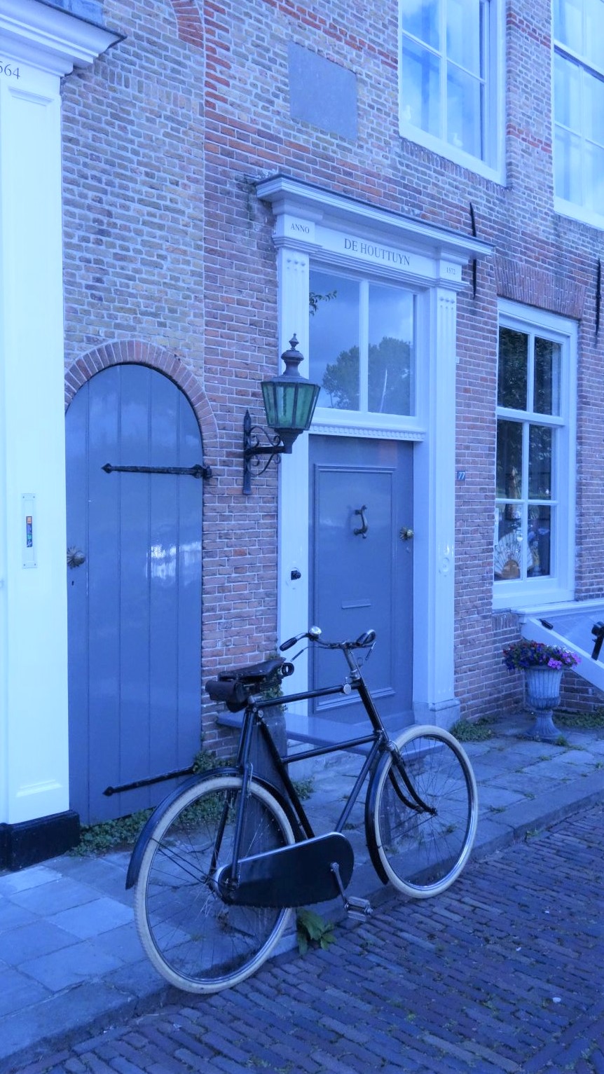

De foto is genomen voor zijn huis in Veere . Het huis met de naam de Houttuyn aan de kade in Veere.
Ik heb er mijn fiets ook even neer gezet,. Je ziet aan de poort dat het om de zelfde locatie gaat.

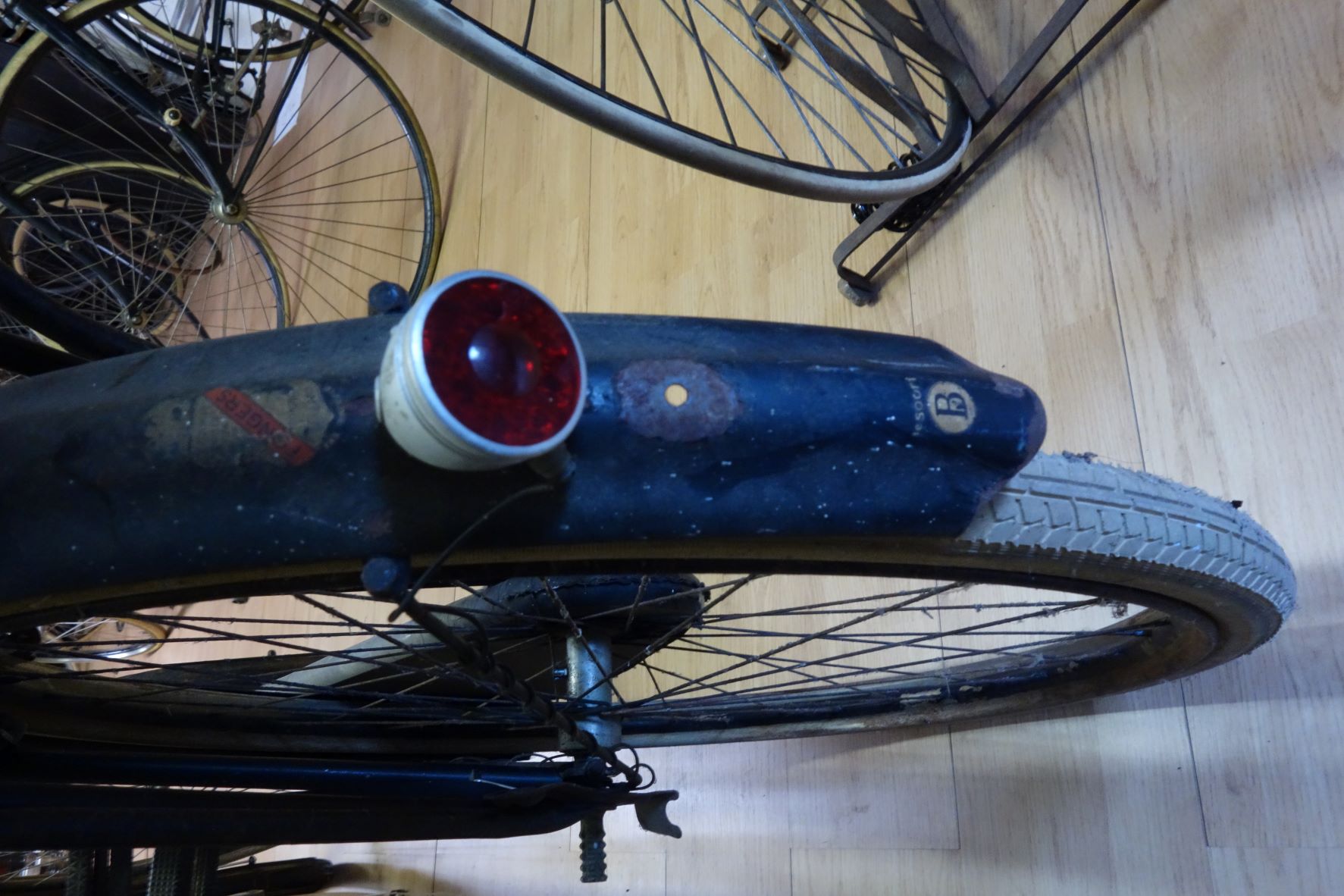

Opvallend vind ik de ronde type aanduiding onder aan het achterspatbord. Het is wel bekend van het voorste stuk van het voorspatbord maar blijkbaar zat het dus ook achteraan. Toevallig heb ik een rijwiel uit het zelfde jaar staan . Een Fongers CCG en dus met eerste soort B als merkje.
De fiets van van Loon zal een eerste soort C hebben staan in het tekentje.

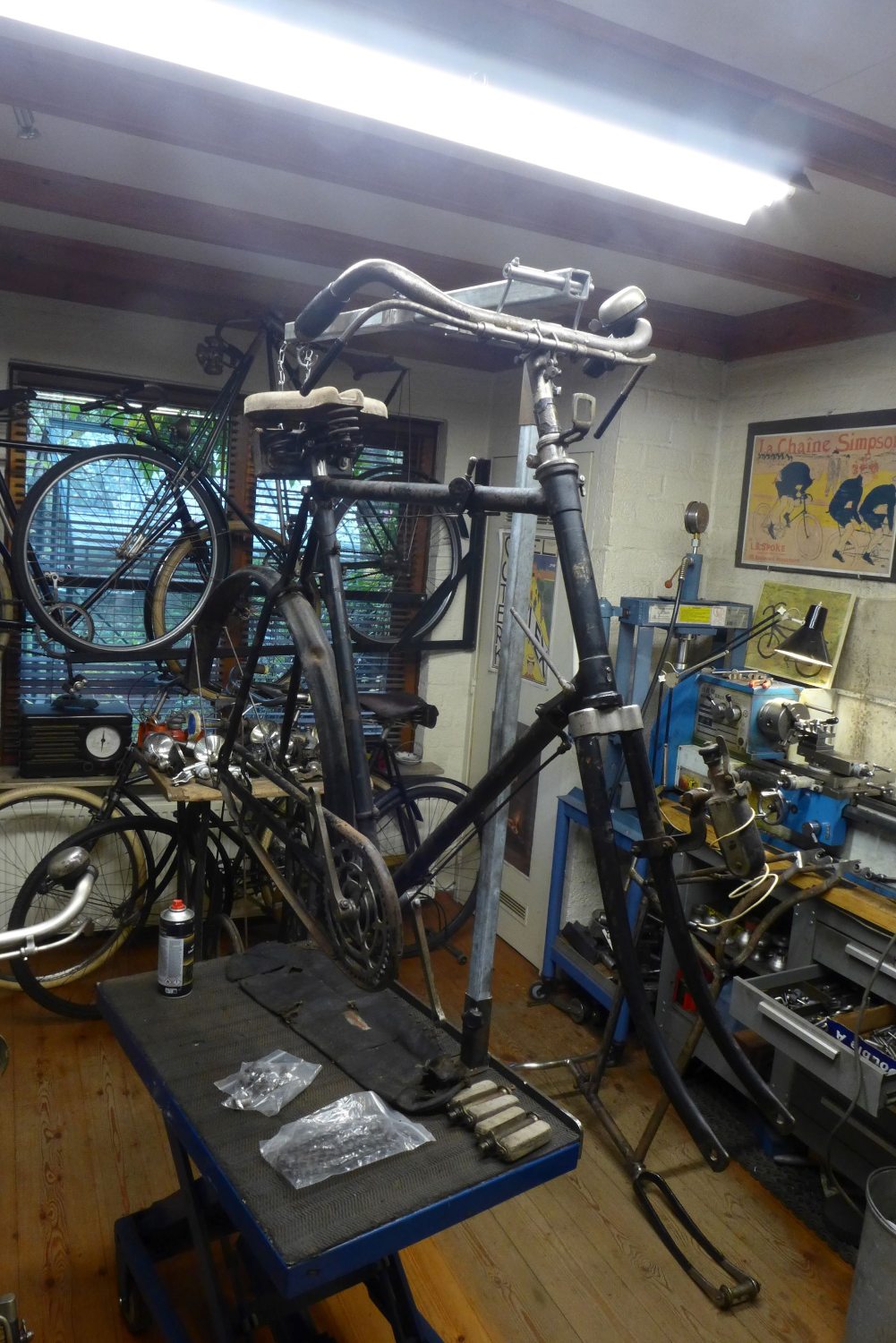

De fiets van Willem Hendrik van Loon was in bezit van nazaten van de man in Canada maar intussen is ze Nederland.
Mij is gevraagd om de fiets weer fatsoenlijk in elkaar te zetten wat ik natuurlijk graag doe.
Doordat de fiets jaren buiten Nederland is geweest en al die tijd maar weinig is gebruikt zijn nagenoeg alle originele onderdelen bewaard gebleven.
Geen revisie in de fabriek of wit achterspatbord of jaren 70 reflectors in de wielen.

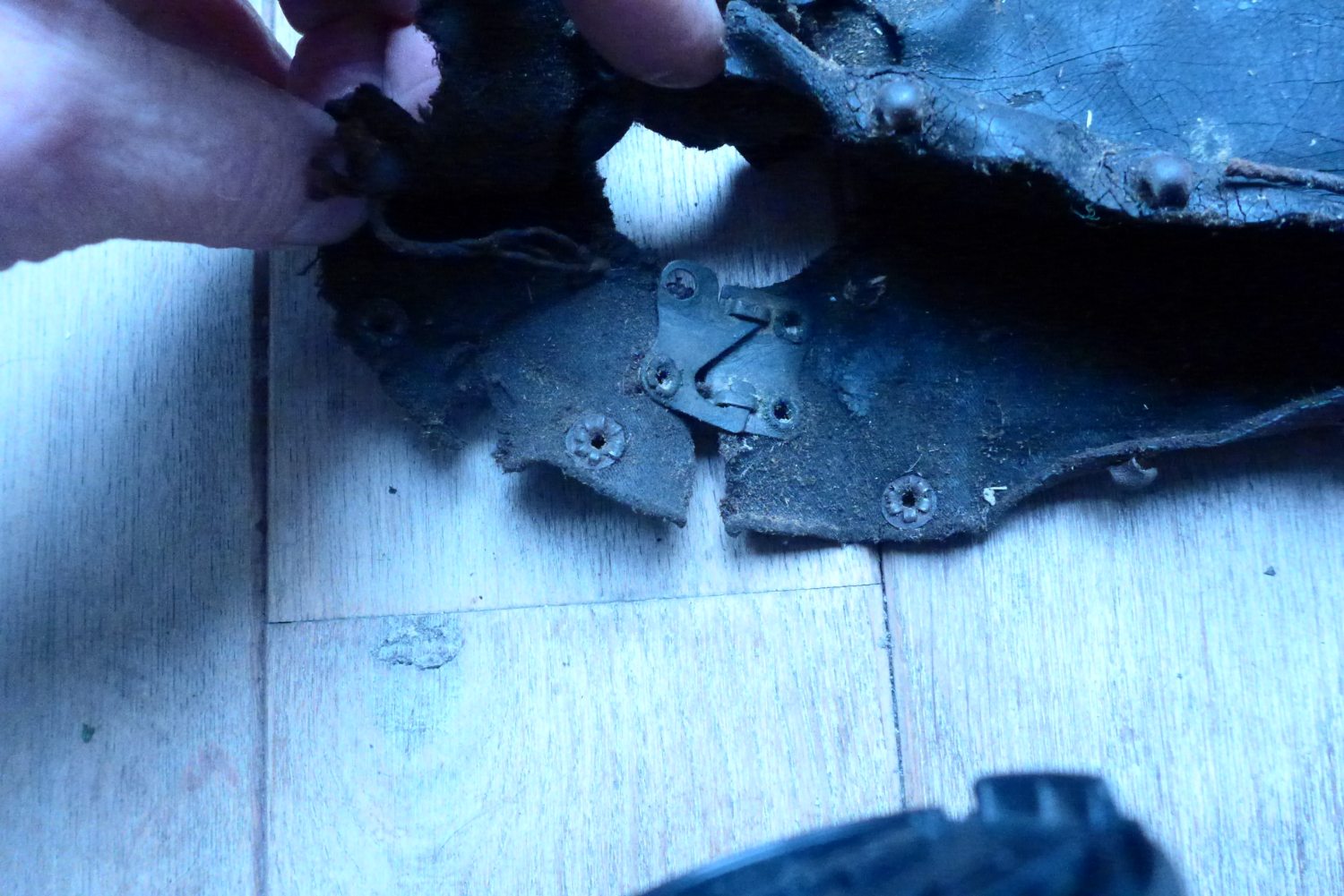

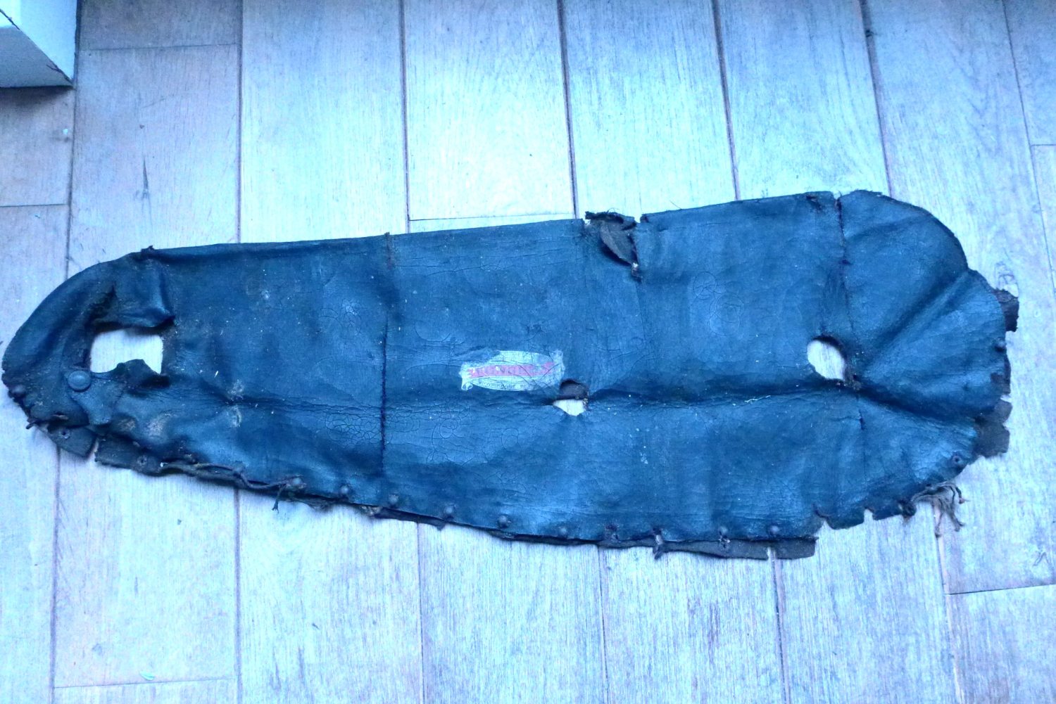

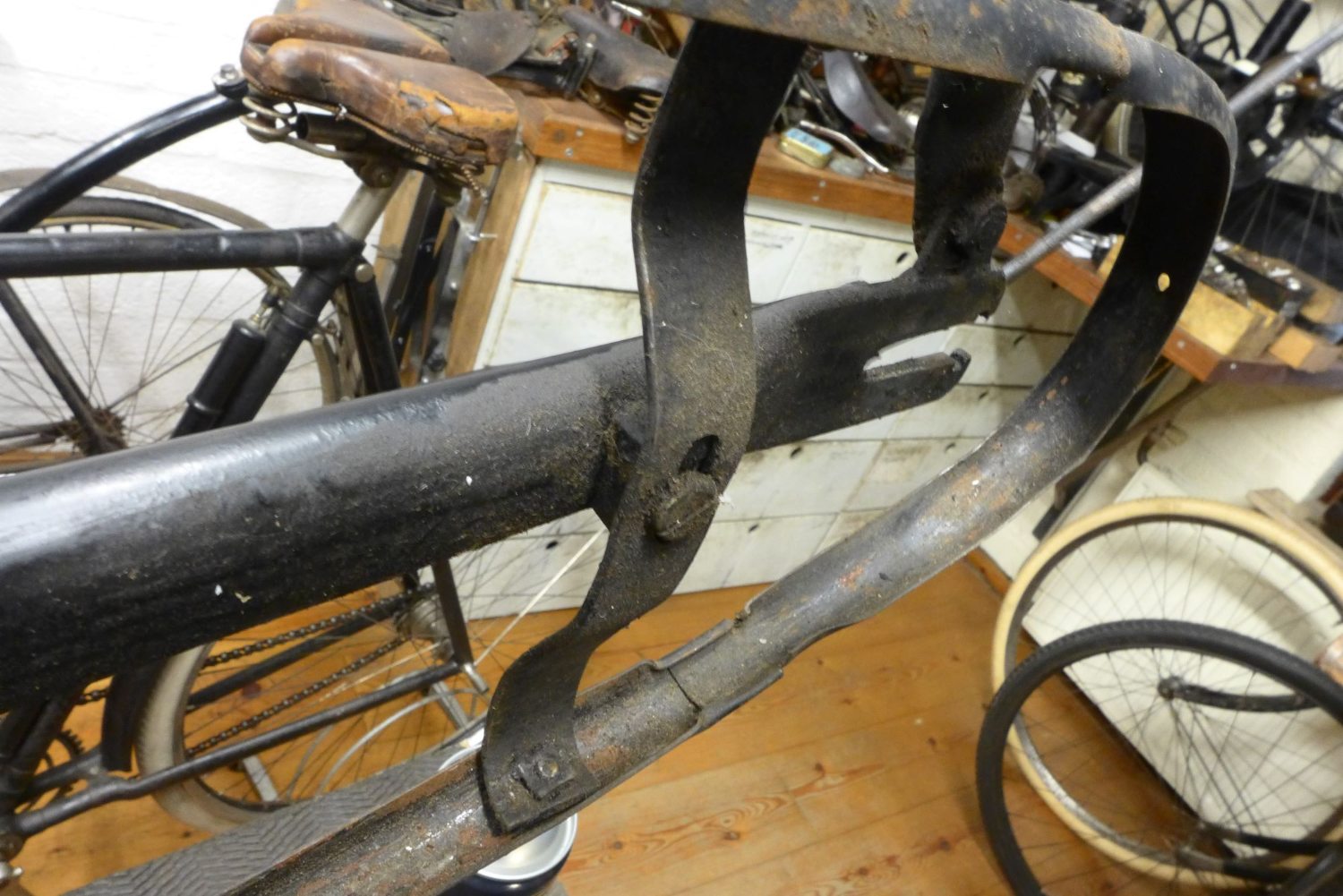

Wat ik super gaaf vind is dat de kettingkast nog bij de fiets aanwezig is. In heel slechte staat maar wel origineel. De bevestiging aan de nok op de liggende achtervork is nog zoals het bedoeld was. Niet achter de ketting door zoals ik zelf wel eens gemaakt heb maar met een slinger van de voorkant van de kast naar achter. Heel typisch.

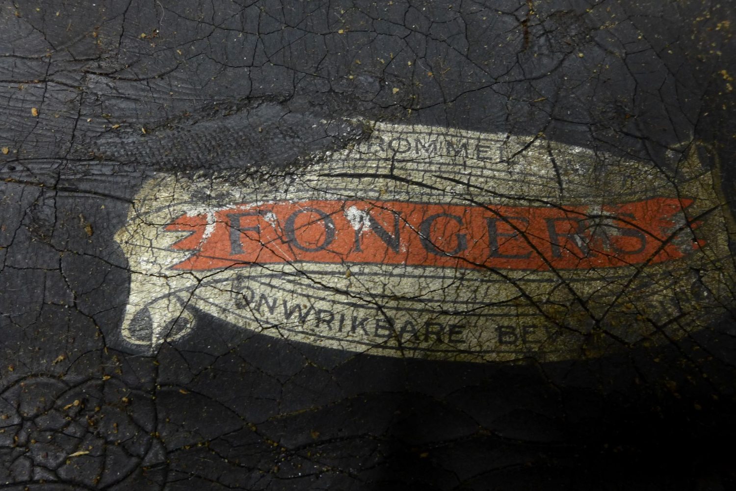

Bijzonder is dat het transfer op de kettingkast hier ook reclame voor maakt. ''Ketting trommel met onwrikbare bevestiging''

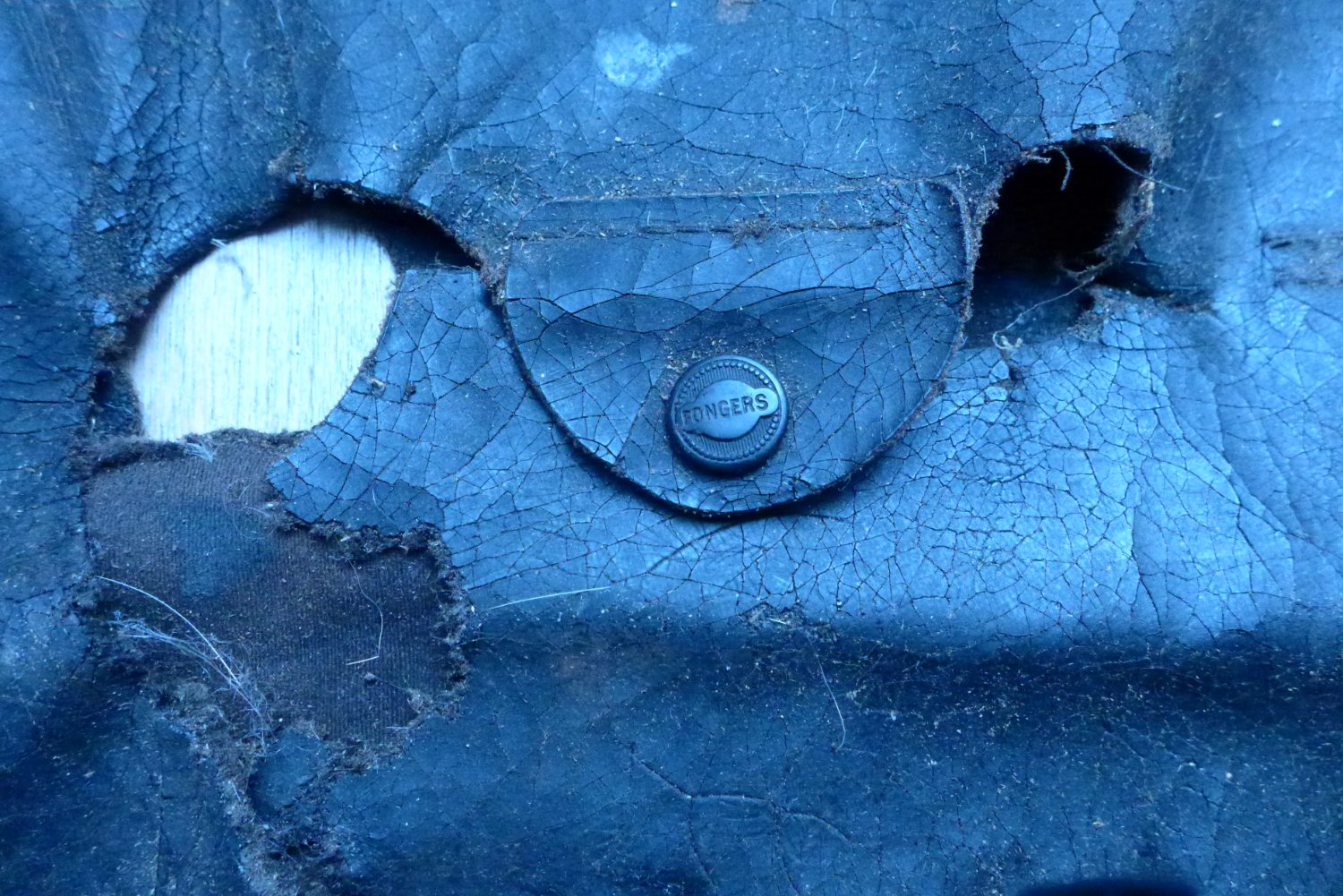

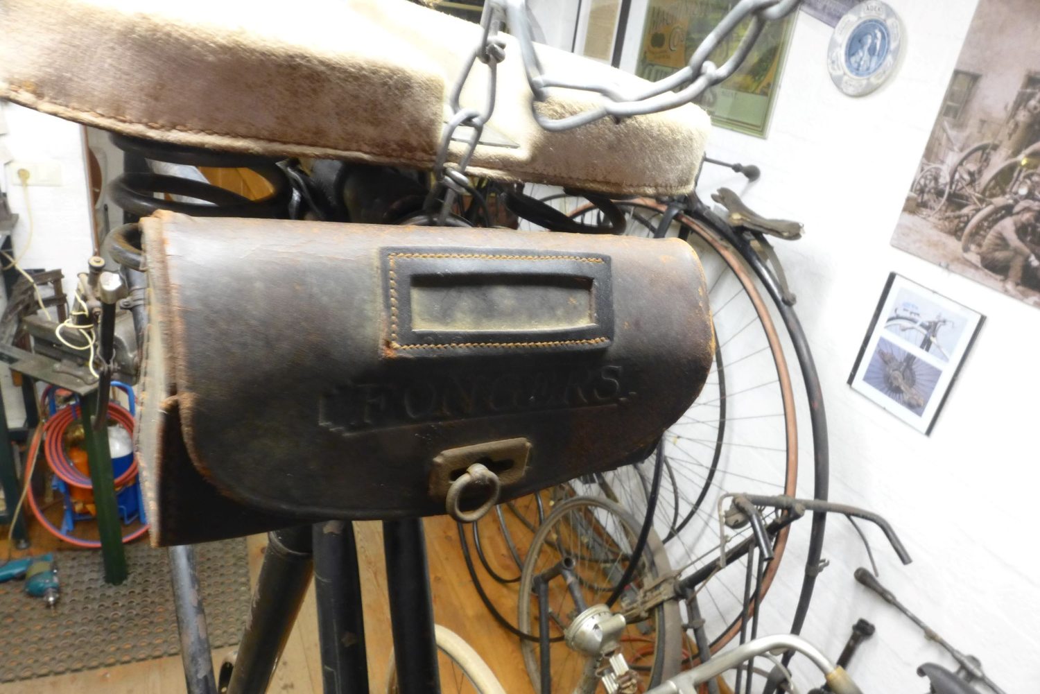

De drukknopen hebben ook Fongers opschrift en de sluiting achter aan de binnenkant is ook heel anders uitgevoerd dan wat ik ooit gezien heb.
Deze kettingkast doet me beseffen dat de overgebleven kettingkasten met Fongers opschrift in de meeste gevallen van latere datum is.
Deze specifieke uitvoering heb ik nog niet eerder gezien.
Uiteindelijk komt de fiets in het museum te staan en ik heb daarvoor nog een onderdelen vraag.
Er zouden namelijk beter oude witte banden op staan. Nu zijn de banden zwart ,nieuw en van Aziatische makelij.
De ventielen zijn van Amerikaanse makelij (een autoventiel).
Wat ik voor de fiets zoek zijn oude maar redelijke witte banden van Vredestein of ander Nederlands merk (mogen aardig kaal zijn) en nieuwe binnenbanden met kort ventiel.
Dit laatste omdat we willen voorkomen dat de fiets binnen de kortste keren met platte banden in het museum staat.
Als een van jullie denkt , dat heb ik nog wel liggen dan hoor ik het graag. Het is voor het museum maar het hoeft niet voor niets.

Zeker een fraai exemplaar met een hele geschiedenis. Bijzonder van Fongers uit die tijd vind ik de aangesoldeerde bevestigingsnokken voor de kettingkast, zodat hij niet kan draaien of schuiven.

Mooi bewaard gebleven, dit gerepatrieerde rijwiel!
Bijzonder is inderdaad de kettingkast. Als ik het goed zie is hij van echt leer; dat verklaart waarschijnlijk de bijzondere, zwaardere sluiting aan de achterkant en het bijzondere (voor Fongers nogal overdadige) transfer. De meerprijs voor de lederen kast bedroeg in 1928 10 gulden (de fiets zelf kostte fl. 144).
Op mijn CCG 1929 zit een imitatielederen kast met dezelfde Fongers drukknopen, maar met het bescheiden lettertransfer in het midden en de gebruikelijke U-sluiting aan de onderzijde van de achterkant.
Deze kast is vast goed te restaureren!

Ha, ja ik had al het idee dat jouw CCG haar originele kast zou kunnen hebben.
Bij de fiets van van Loon is het toch ook kunstleder. canvas met lak. Ik dacht eerst ook aan leder maar duidelijk bij nader onderzoek zijn de draadjes te zien.
Ik ga het repareren zoals een schilderij opnieuw bedoekt werd of zoals ze nu nog de ''strip lining'' doen.
Dat is het verstevigen met een extra canvas rand om de spijkerrand van een schilderij weer te kunnen opspannen op een frame.
De lijm is een speciale thermoplastische kunststof en te koop bij Labschop.
In feite is zo`n kettingkast en het opspannen zeer goed vergelijkbaar met een schilderij .
