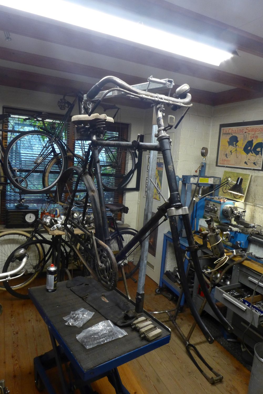

De fiets van Willem Hendrik van Loon was in bezit van nazaten van de man in Canada maar intussen is ze Nederland.
Mij is gevraagd om de fiets weer fatsoenlijk in elkaar te zetten wat ik natuurlijk graag doe.
Doordat de fiets jaren buiten Nederland is geweest en al die tijd maar weinig is gebruikt zijn nagenoeg alle originele onderdelen bewaard gebleven.
Geen revisie in de fabriek of wit achterspatbord of jaren 70 reflectors in de wielen.

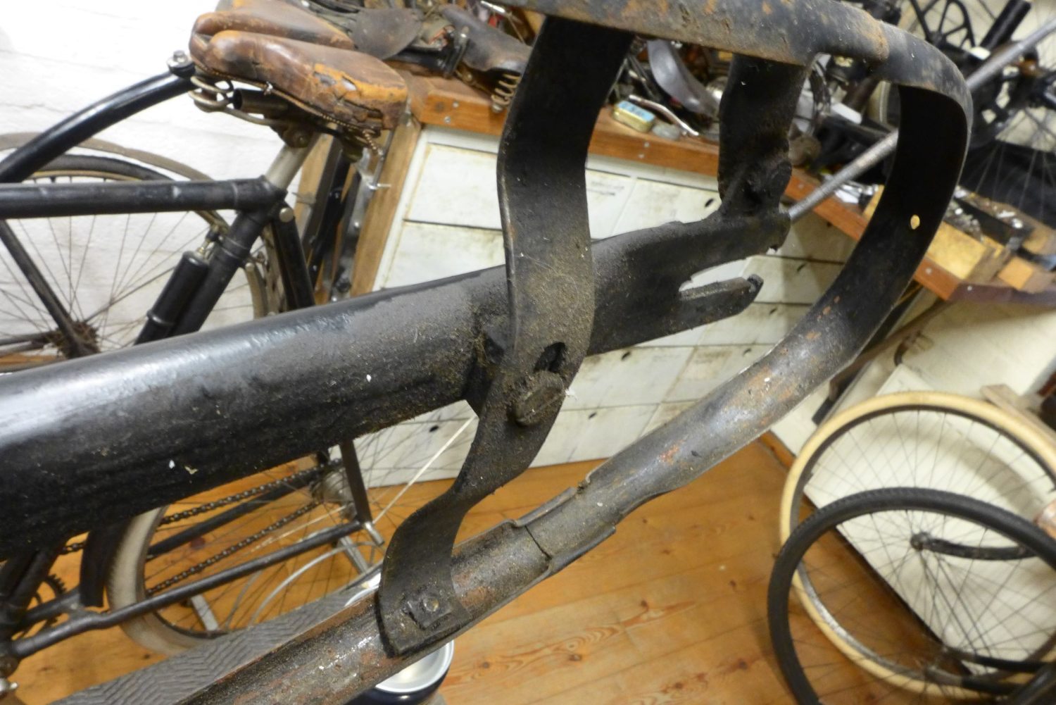

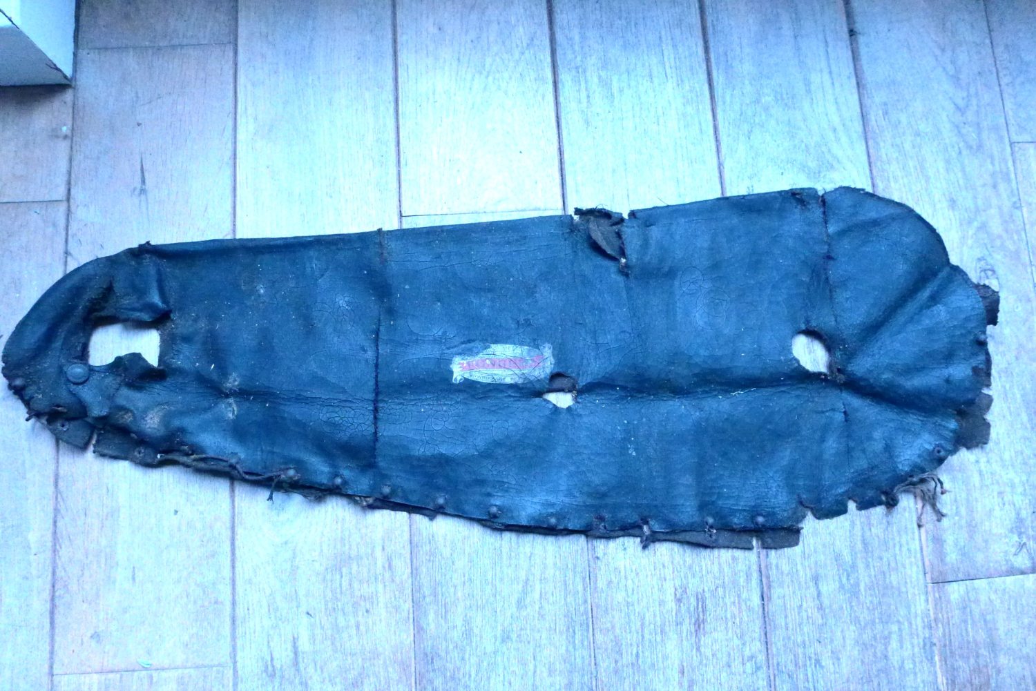

Wat ik super gaaf vind is dat de kettingkast nog bij de fiets aanwezig is. In heel slechte staat maar wel origineel. De bevestiging aan de nok op de liggende achtervork is nog zoals het bedoeld was. Niet achter de ketting door zoals ik zelf wel eens gemaakt heb maar met een slinger van de voorkant van de kast naar achter. Heel typisch.

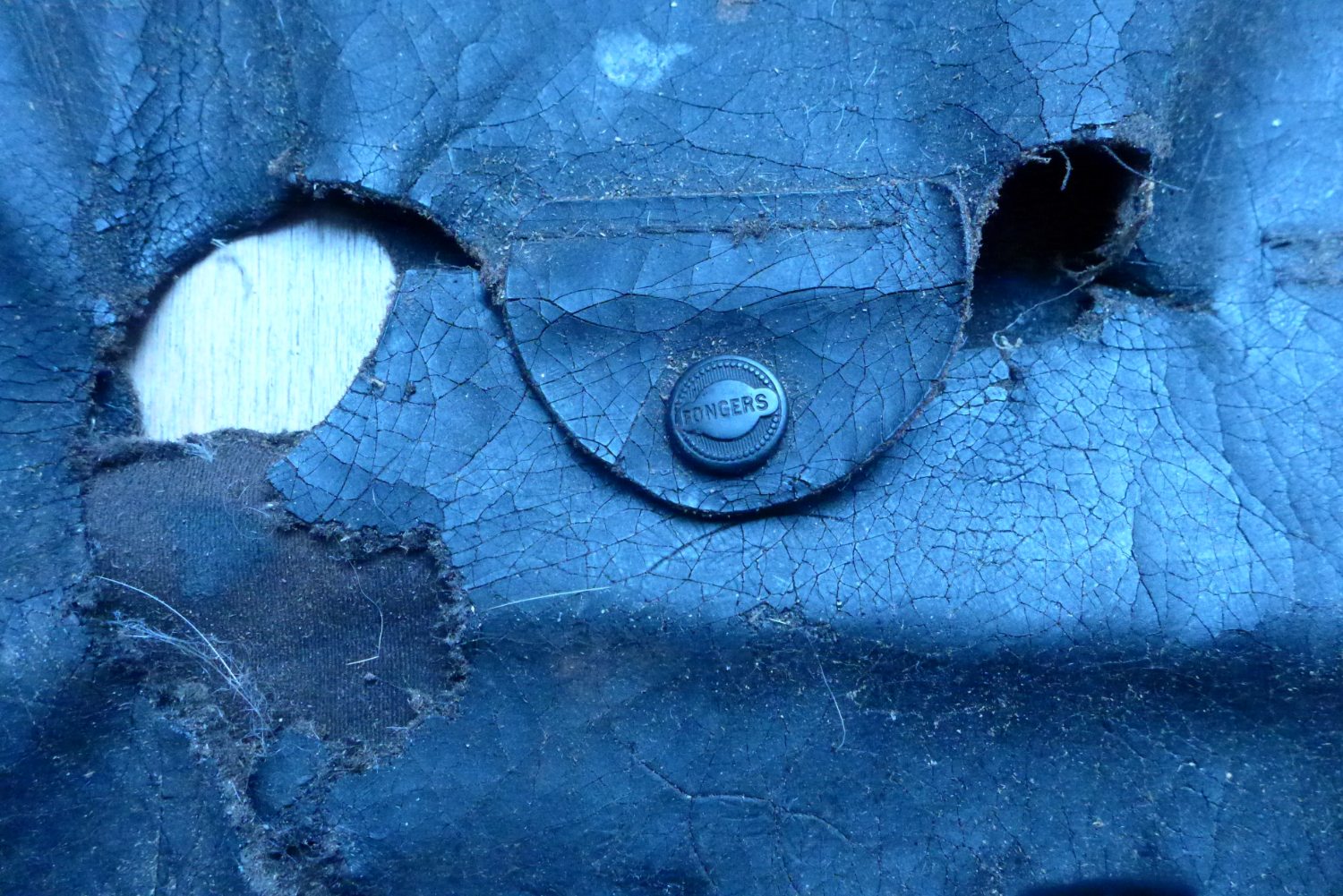

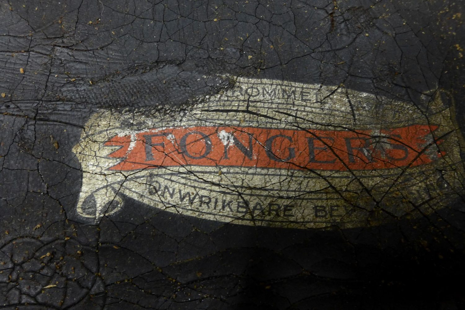

Bijzonder is dat het transfer op de kettingkast hier ook reclame voor maakt. ''Ketting trommel met onwrikbare bevestiging''

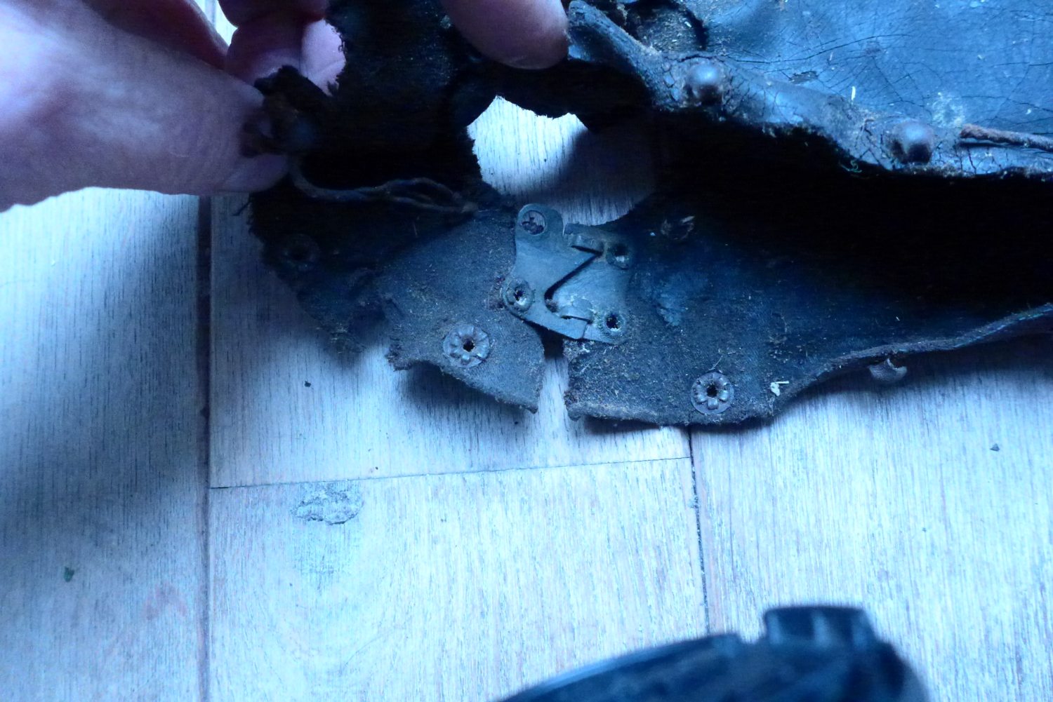

De drukknopen hebben ook Fongers opschrift en de sluiting achter aan de binnenkant is ook heel anders uitgevoerd dan wat ik ooit gezien heb.
Deze kettingkast doet me beseffen dat de overgebleven kettingkasten met Fongers opschrift in de meeste gevallen van latere datum is.
Deze specifieke uitvoering heb ik nog niet eerder gezien.

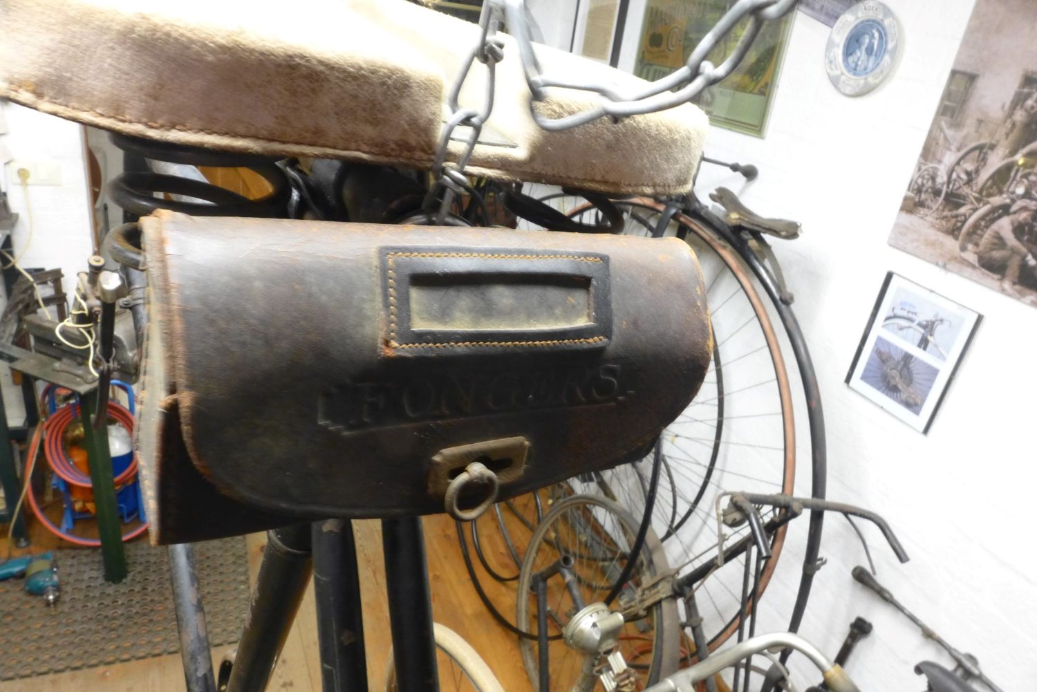

Zeker een fraai exemplaar met een hele geschiedenis. Bijzonder van Fongers uit die tijd vind ik de aangesoldeerde bevestigingsnokken voor de kettingkast, zodat hij niet kan draaien of schuiven.

Bijzonder is inderdaad de kettingkast. Als ik het goed zie is hij van echt leer; dat verklaart waarschijnlijk de bijzondere, zwaardere sluiting aan de achterkant en het bijzondere (voor Fongers nogal overdadige) transfer. De meerprijs voor de lederen kast bedroeg in 1928 10 gulden (de fiets zelf kostte fl. 144).
Op mijn CCG 1929 zit een imitatielederen kast met dezelfde Fongers drukknopen, maar met het bescheiden lettertransfer in het midden en de gebruikelijke U-sluiting aan de onderzijde van de achterkant.
Deze kast is vast goed te restaureren!
Groet, Jos

Bij de fiets van van Loon is het toch ook kunstleder. canvas met lak. Ik dacht eerst ook aan leder maar duidelijk bij nader onderzoek zijn de draadjes te zien.
Ik ga het repareren zoals een schilderij opnieuw bedoekt werd of zoals ze nu nog de ''strip lining'' doen.
Dat is het verstevigen met een extra canvas rand om de spijkerrand van een schilderij weer te kunnen opspannen op een frame.
De lijm is een speciale thermoplastische kunststof en te koop bij Labschop.
In feite is zo`n kettingkast en het opspannen zeer goed vergelijkbaar met een schilderij .
''Landschap bij donkere nacht'' zullen we maar zeggen.
