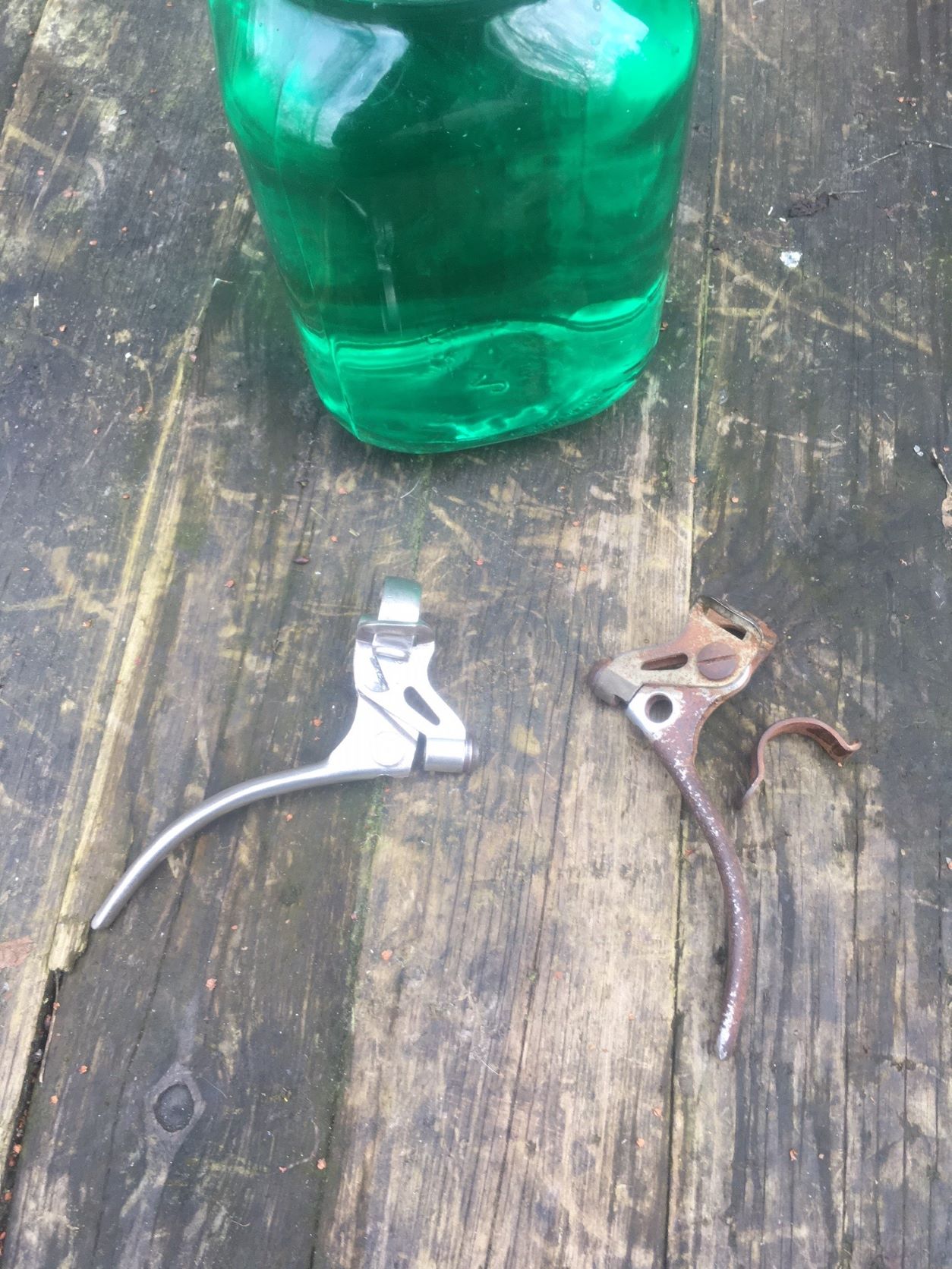

Om twee liter nikkelacetaat aan te maken en daar vervolgens twee remgrepen en twee remmen mee te vernikkelen heb ik een zestal stukken van 2,5 gulden gebruikt dacht ik. Als stroombron heb ik een oude (regelbare) Marklintrafo gebruikt, maar een gewone oplader werkt ook wel.
Een goede tutorial vind je op onderstaande link. Hou er rekening mee dat de voorbereiding (oude nikkelresten verwijderen, ontroesten, polieren tot hoogglans, ontvetten en eventueel etsen in verdund zoutzuur) allesbepalend is voor een goed resultaat. Maar het loont zeker de moeite. Ook goed ventileren!
https://www.luchtbuks.net/index.php?app ... _id=199465
aangehecht ook een foto voor en na van een remgreep en er achter een bokaal nikkelacetaat.
