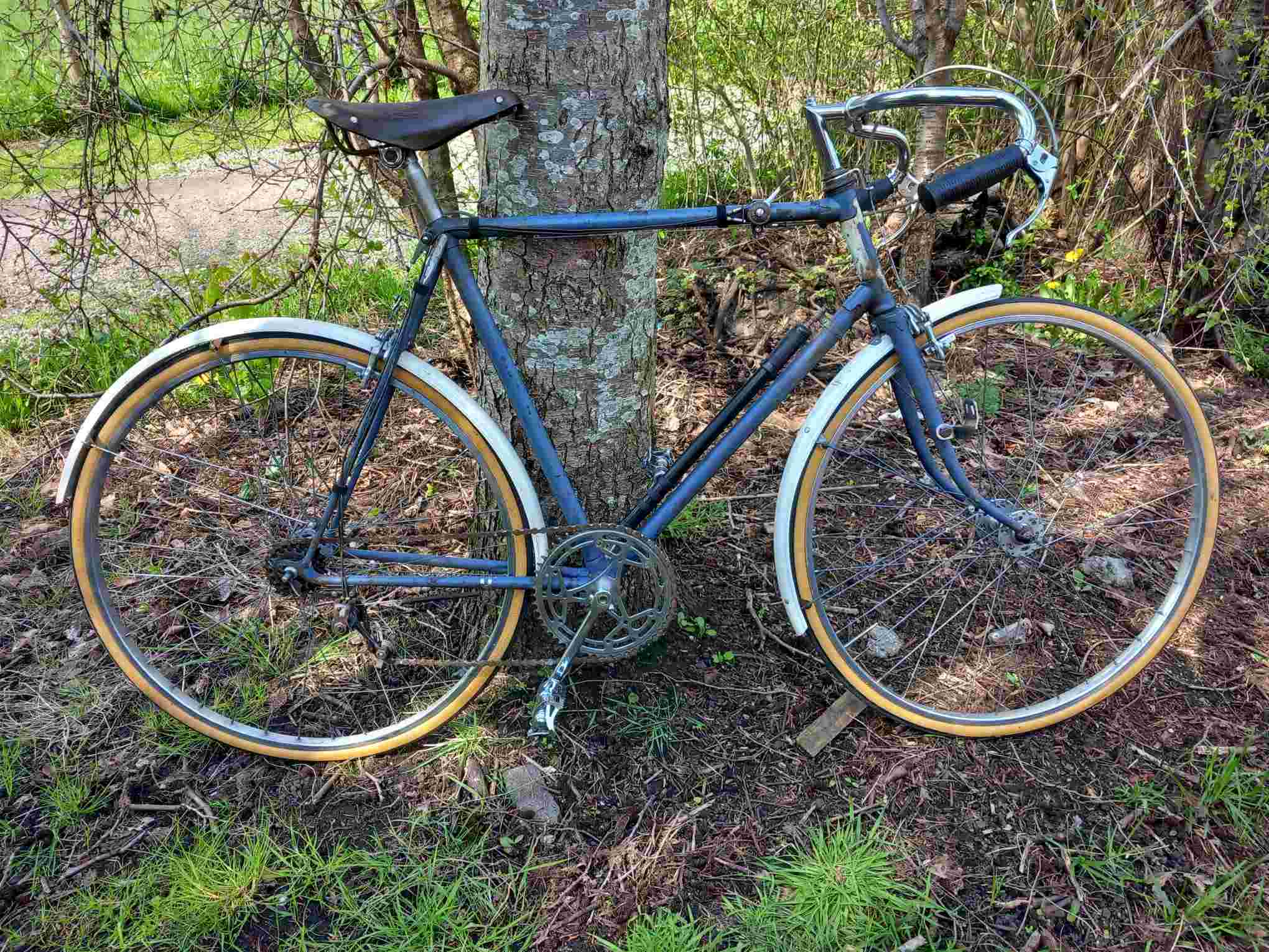

Re: BSA?

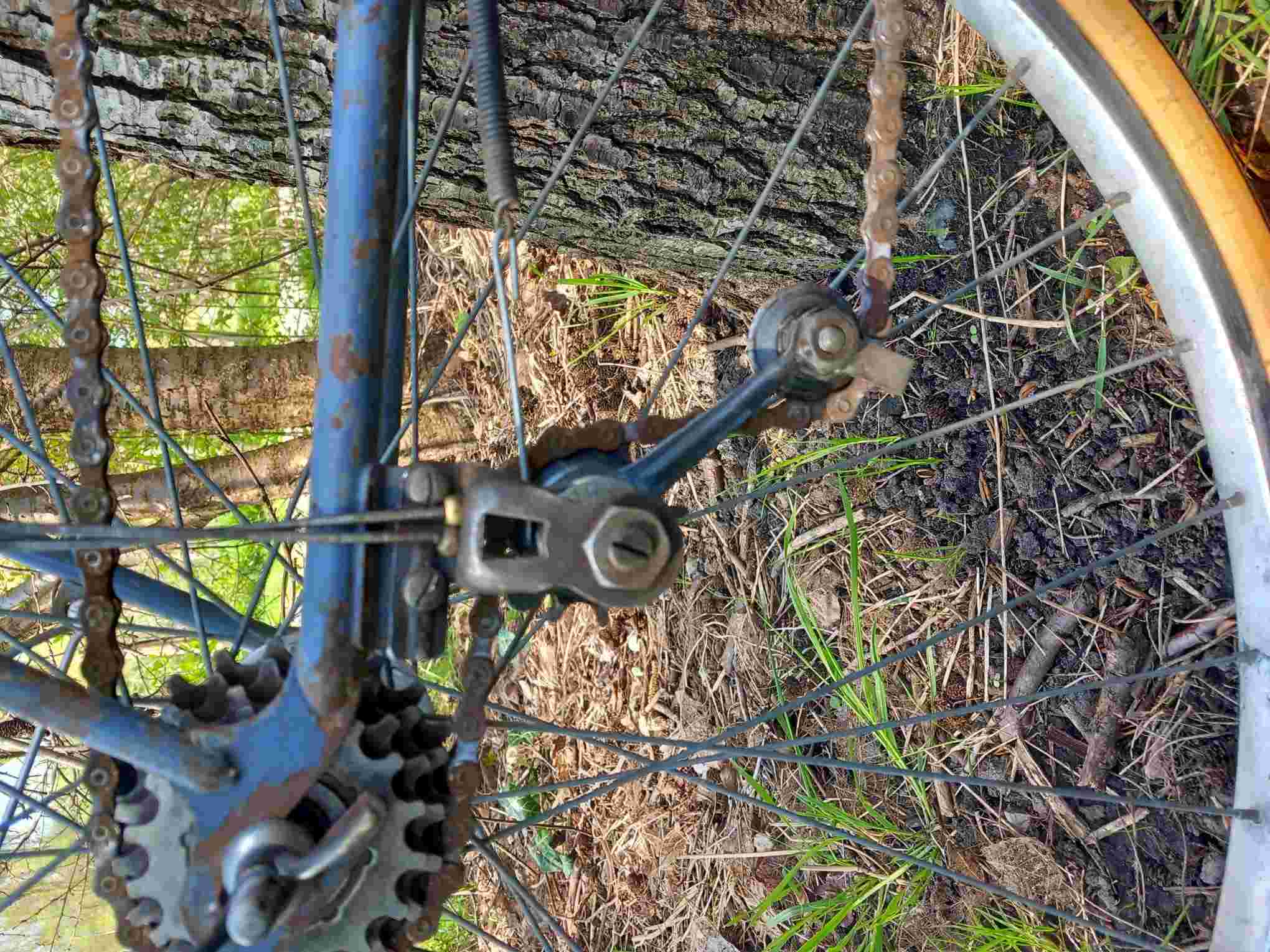

Sun (vermoedelijk Wasp, 1945) rijdt terug.
Aangezien ik aanvankelijk enkel het frame met voorvork had, zijn niet alle onderdelen Brits en periodecorrect (meest jaren zestig denk ik).
Cycloderailleur (met dank aan Cyclissimo) is Frans (maar werd in UK onder licentie gemaakt), naven zijn Normandy in Weinmann (700) velgen en de remmen zijn Mafac. Cranks wscl Frans. Pedalen (ook van Cyclissimo), spatbordjes, zadel, stuurgrepen en pomp zijn Brits. Met de tijd vind ik wel correcte wielen en remmen... Ik ben niet van plan het frame te herlakken.

Re: BSA?
Dank voor je update met foto''s. Zelfs al zou het allemaal niet 100% kloppend zijn, vind ik dat je goede keuzes hebt gemaakt. Die zeker de moeite waard zijn. Veel plezier ermee...
Re: BSA?
Bedankt Marco, het is een aangename en vriendelijke fiets (en die derailleur waar ik weinig vertrouwen in had werkt echt wel prima) maar jammer genoeg wat te krap voor mij.marco verbaant schreef: ↑20 apr 2023, 23.38 Dank voor je update met foto''s. Zelfs al zou het allemaal niet 100% kloppend zijn, vind ik dat je goede keuzes hebt gemaakt. Die zeker de moeite waard zijn. Veel plezier ermee...![]()
Re: BSA?
dat zit ook bij mijn weten altijd links op de vork
