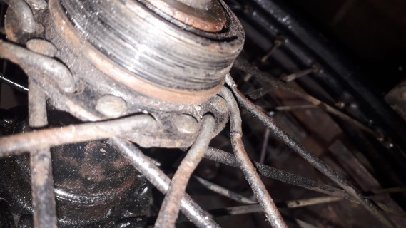

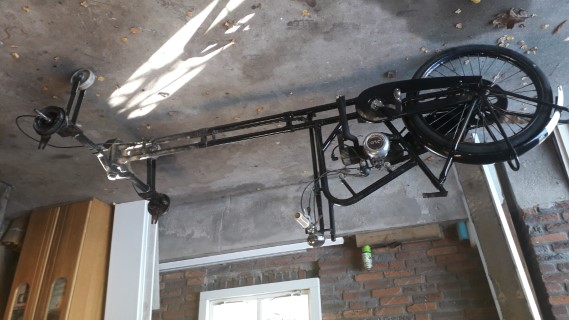

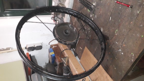

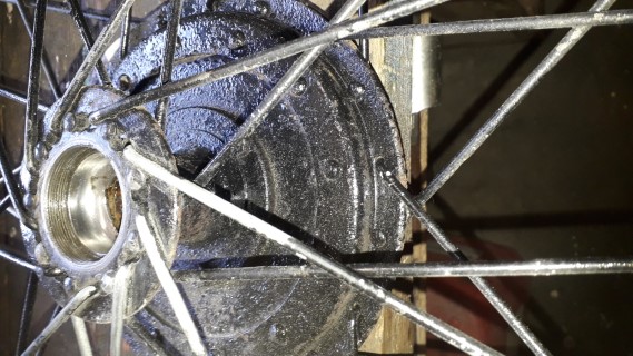

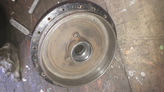

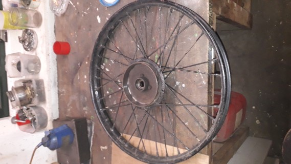

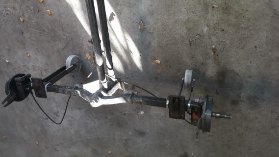

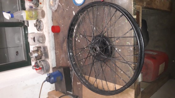

De bak en de wielen zijn inmiddels van het onderstel verwijderd en heb een paar "steunwielen" gefabriceerd, zodat ik het onderstel makkelijker kan verplaatsen.

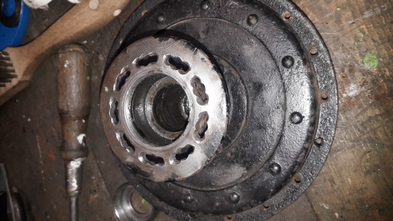

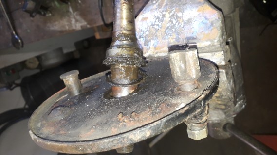

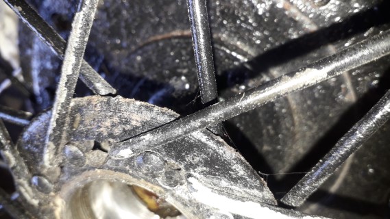

De wielen zitten met conische steekassen op het onderstel bevestigd. Ze zijn behoorlijk beschadigd, zowel de draad als de lagercupjes. Wellicht dienen ze in hun geheel te worden vervangen.

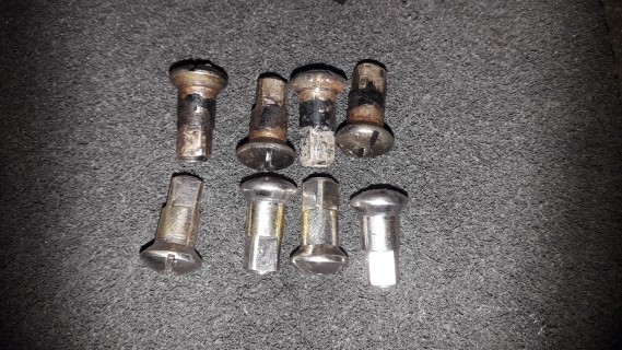

De wielen haal ik helemaal uit elkaar, zodat ik de zwarte delen kan laten poedercoaten. Ik wil zoveel mogelijk gebruik maken van de vrijkomende onderdelen en daarom ontdoe ik de spaken van verf en roest om ze opnieuw te laten (glans)verzinken. Dit geldt ook voor de nog te hergebruiken bouten en moeren. De zwartte onderdelen zullen allemaal worden gestraald en gepoedercoat.

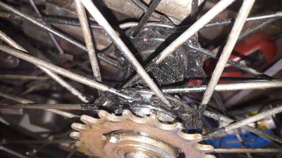

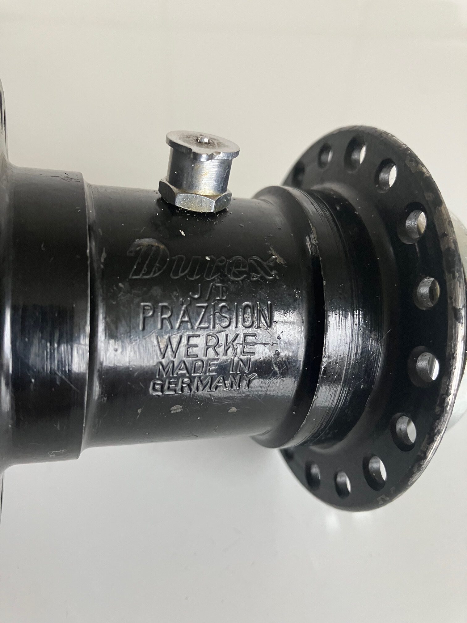

Is dat een Durex motornaaf in het achterwiel?
yamaco charlie
Berichten: 57
Lid geworden op: 27 nov 2022, 11.49
Re: Lely bakkerscarrier
Bericht door yamaco charlie »
Jazeker Jeroen,
Dat heb je goed gezien.

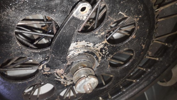

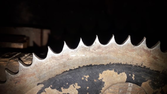

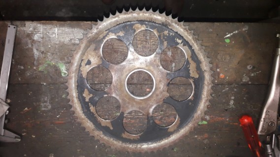

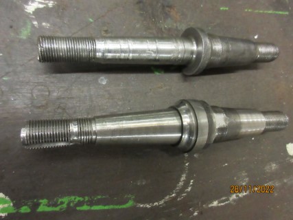

Ik zoek nog een kettingwiel voor de aandrijving. 70 tanden. De mijne is behoorlijk versleten.
Ook zoek ik nog een stel steekassen ter vervanging van de mijne.
Wie heeft nog ideeën?

Enfield
Berichten: 327
Bericht door Enfield »

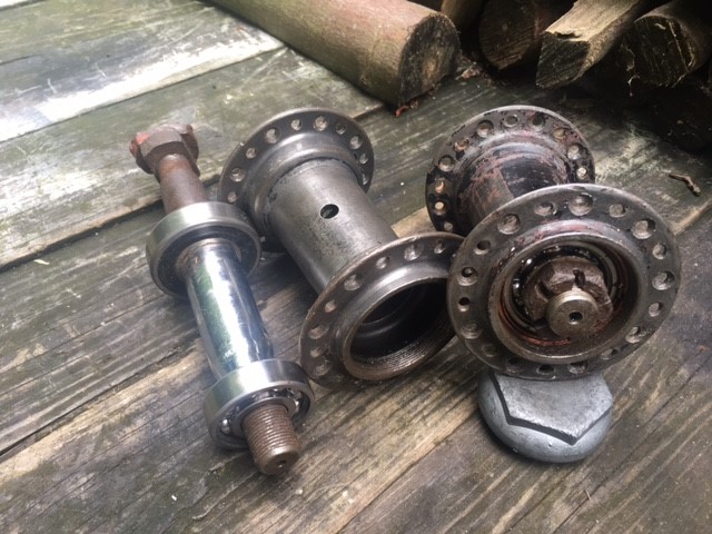

Ik vrees dat zowel tandwiel als steekassen niet zomaar te koop of te vinden zijn. Ietwat metaalbewerker kan een nieuwe krans pasmaken en op de afgedraaide oude krans hardsolderen of evt lassen, vertrekken van dit bv https://www.la-becanerie.com/couronne-m ... trous.html.
De voornaven heb ik op mijn bakfiets met behoud van de assen omgebouwd naar conventionele kogellagers. Wanneer het geen imperialmaten zijn is de kans reëel dat je mits een pasbusje hier en daar (ik heb 2 mm bijgevuld met koperstrip, de tijd zal uitwijzen of die drukbestendig is) de lagers gemakkelijk (en voor weinig geld) in de handel vindt.

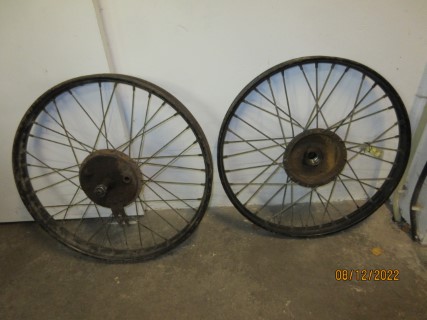

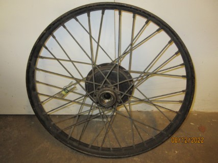

Dat is ook een goede tip Enfield. Dankjewel.

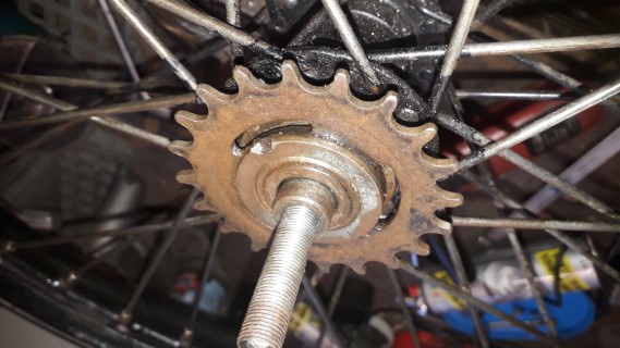

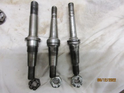

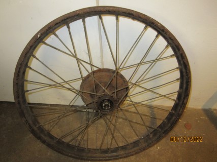

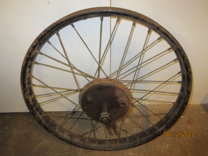

Ik had intussen 2 (bijna complete) wielen op de kop getikt. 1x 26" en 1x 28".
Die van 26" heeft hele dikke spaken (4mm). Waar dat ooit op gemonteerd heeft gezeten?
Één van de assen kan ik bewerken zodat die ik kan gebruiken. Op de foto is de middelste as de originele die hergebruikt moet worden, de rechtse die in de Kliko kan en de linkse is de as die moet worden gemodificeerd.
Als er nog iemand belang heeft bij de beide wielen?

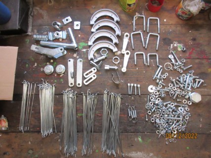

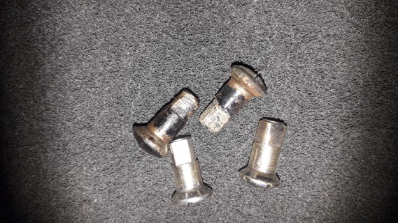

Ook heb ik de onderdelen van de verzinkerij weer binnen. Ik wil zoveel mogelijk de originele bouten en moeren hergebruiken. Het ziet er allemaal weer mooi uit.

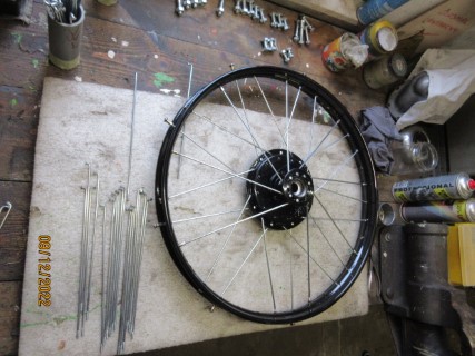

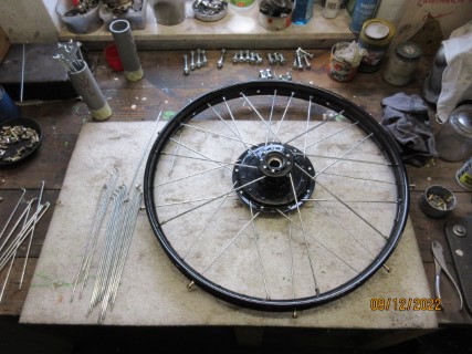

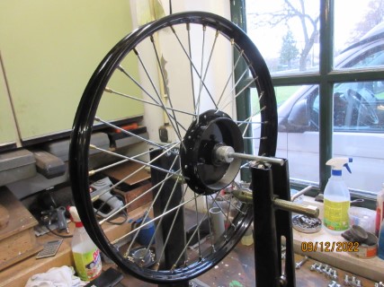

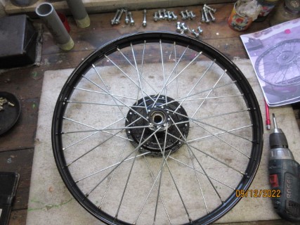

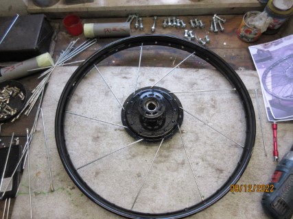

Vandaag maar eens begonnen met het weer in elkaar zetten van 1 van de zijwielen van de bakfiets.......

Berichten: 1594
Ja, nee, zo is het wel een echt project. :)
Mooi werk!
Fredkorpel
Berichten: 330
Bericht door Fredkorpel »
Ziet er mooi uit! En een mooie werkplaats ook, zo te zien op de foto’s.
