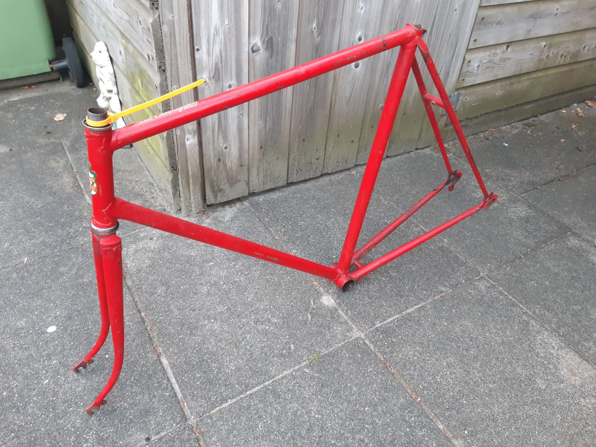

weet je zeker dat het oog eraf is. als het een hele vroege is kan het ook zo zijn dat het er niet aan zat.

wimhermans schreef: 31 jan 2023, 14.30 weet je zeker dat het oog eraf is. als het een hele vroege is kan het ook zo zijn dat het er niet aan zat.
Nee, helaas. Het zijn Campagnolo patten waar al een oog aan hoort...

Cyclissimo schreef: 24 jan 2023, 12.33 Ik kocht dit mooie Jabo frame. Het verkeert in behoorlijk erbarmelijke toestand, maar ik vind het wel een uitdaging het een nieuw leven te geven. Volgens de vorige eigenaar is het frame in deze toestand ooit in de jaren 70 in een container gevonden, waarna het al die jaren in een schuur heeft gelegen. Je kan je wel voorstellen waarom het is weggegooid destijds. Het derailleuroog is afgezaagd, haarscheur in de bracket en ook nog wat deukjes... Nu is het frame ondertussen zo oud dat het wel leuk is om toch de restauratie te beginnen.
Het frame heeft de typische Jabo kenmerken qua lugs, mannetjes en vorkkroon. Opvallend is alleen dat er nergens chroomresten zijn op de vorken, zoals de meeste jabo's die je tegenkomt wel hebben. Al reden veel profs juist zonder chroompunten.
Ik heb het balhoofdplaatje eraf gehaald en daar kwam een stukje van de originele lak naar boven: blauw op rood, ik veronderstel een rode fiets met donkerblauw balhoofd.
Ik ben op zoek naar iemand die me kan helpen een nieuw derailleuroog weer aan te lassen. Ik heb wel een andere campagnolo achterpat als donor, maar kan zelf helaas niet lassen en het is wel een kritiek puntje...
Verder ben ik benieuwd of iemand meer info heeft over dergelijke jabo frames. Ik heb tot nog toe geen framenummer kunnen vinden en voor zover ik heb kunnen achterhalen met de schaarse jabo's die je op internet vindt zagen de frames er lang min of meer hetzelfde uit...

Dankzij tdebruin heb ik overigens weer een prachtig derailleuroog aan de Jabo! Waarvoor nogmaals veel dank!
Gezien de vele projecten en de weinige tijd die ik momenteel heb ben ik alleen nog niet verder gekomen helaas...

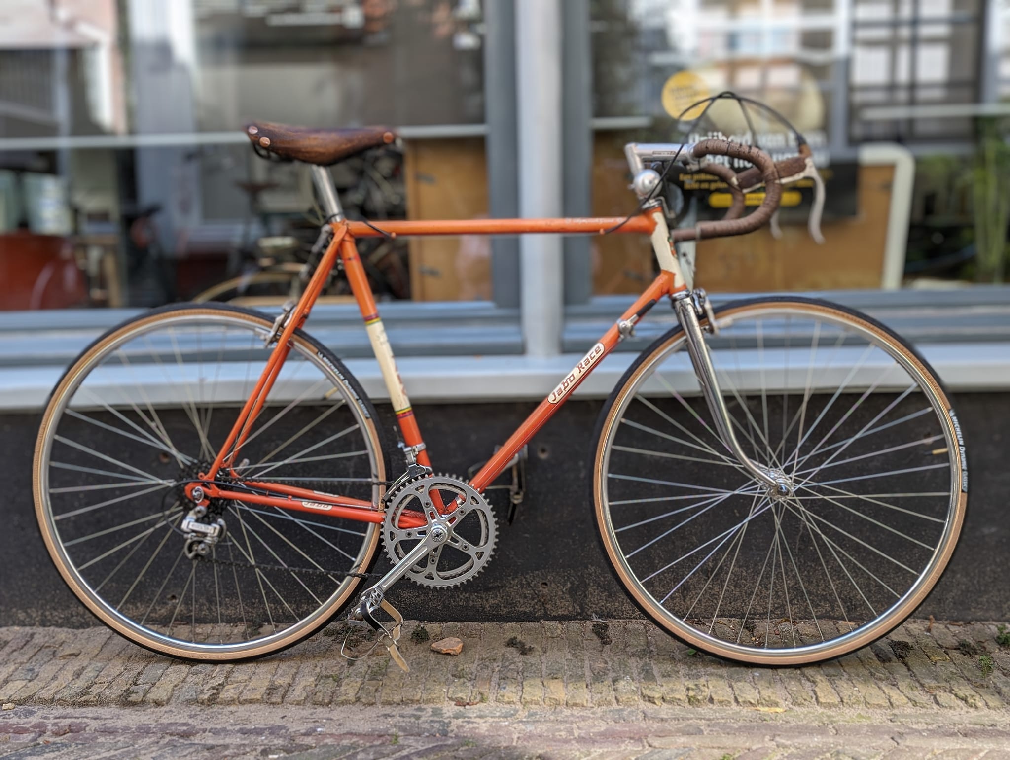

Gronam2
Berichten: 181
Re: Jabo race jaren 50 60
Bericht door Gronam2 »
Mijn Jabo eind 60, begin 70. Wordt nog aan gewerkt.
