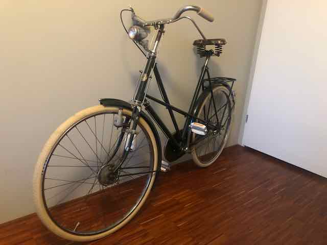

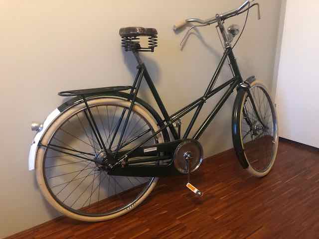

Dankzij 2 leden van onze vereniging heb ik twee donorfietsen kunnen overnemen. Daarnaast nog een wrak opgehaald, voor de kettingkast, het stuur, de remstangen en de verlichting. Hiermee kon ik het kale frame dat ik in Dieren opgehaald hebt weer opbouwen.
Zie hier het resultaat, Locomotief Super de luxe 1950 (frame en spatborden) en deels 1952 (de rest).

Mooie fiets, Jan. Alleen: hoort het gezondheidszadel er wel op?
groet, Jos
groet, Jos
Re: bouwjaar en details Locomotief Super de Luxe
Nee.
Maar ik had even niets anders dan zware transportfietszadels
