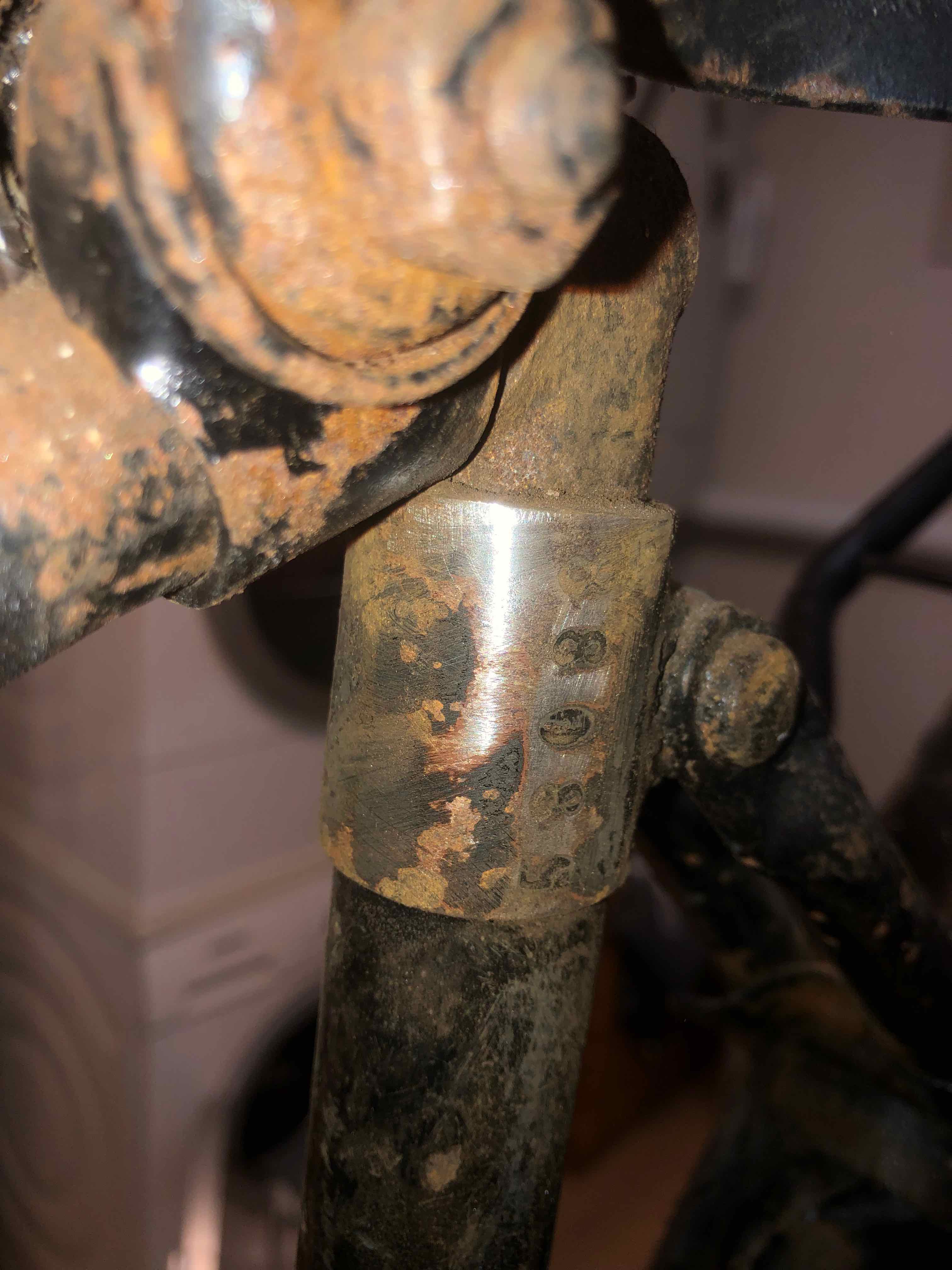

Staat er boven de laatste 8 nog een letter ?

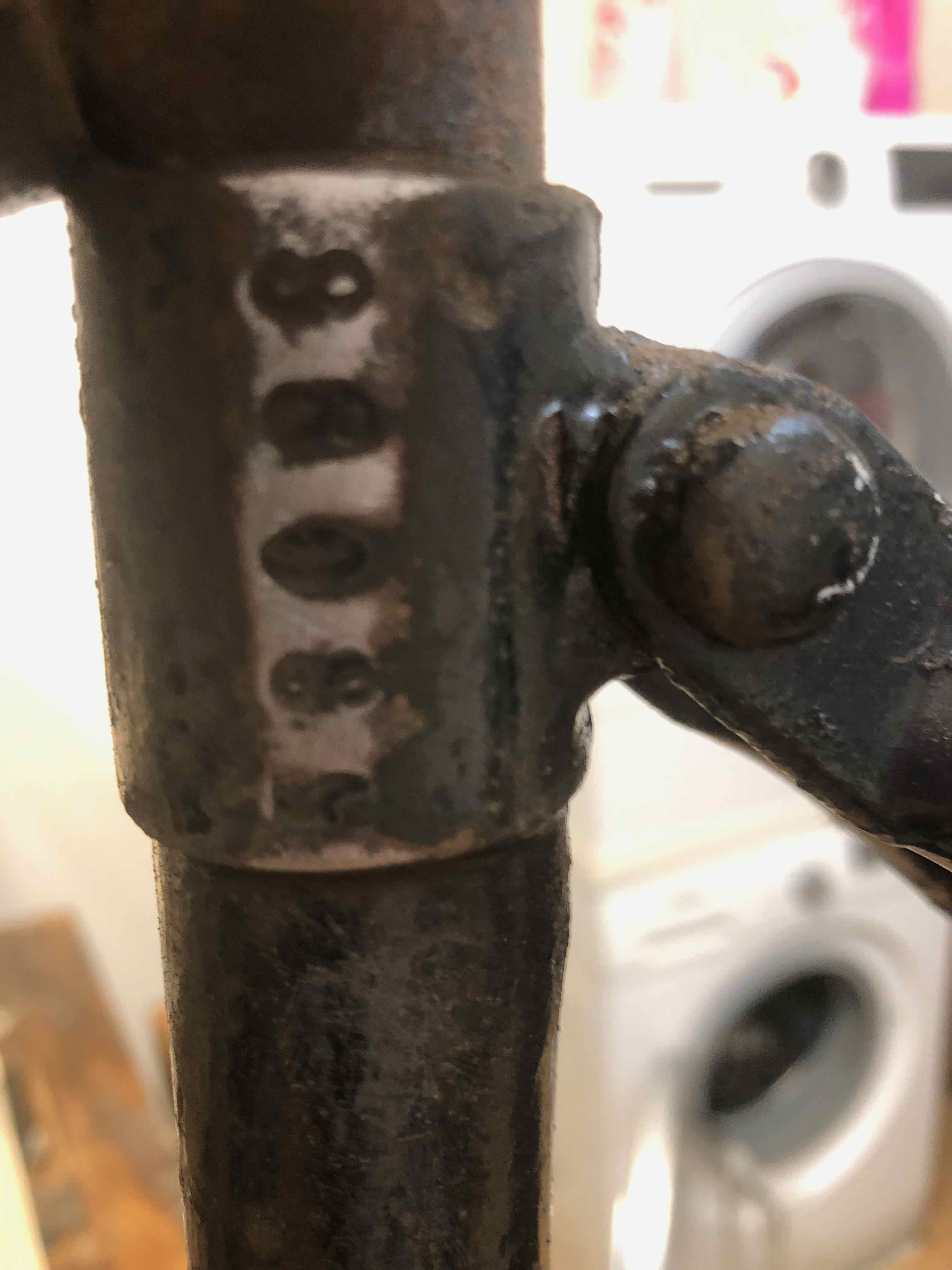

Dag Peter,
Klopt, dat beugeltje.

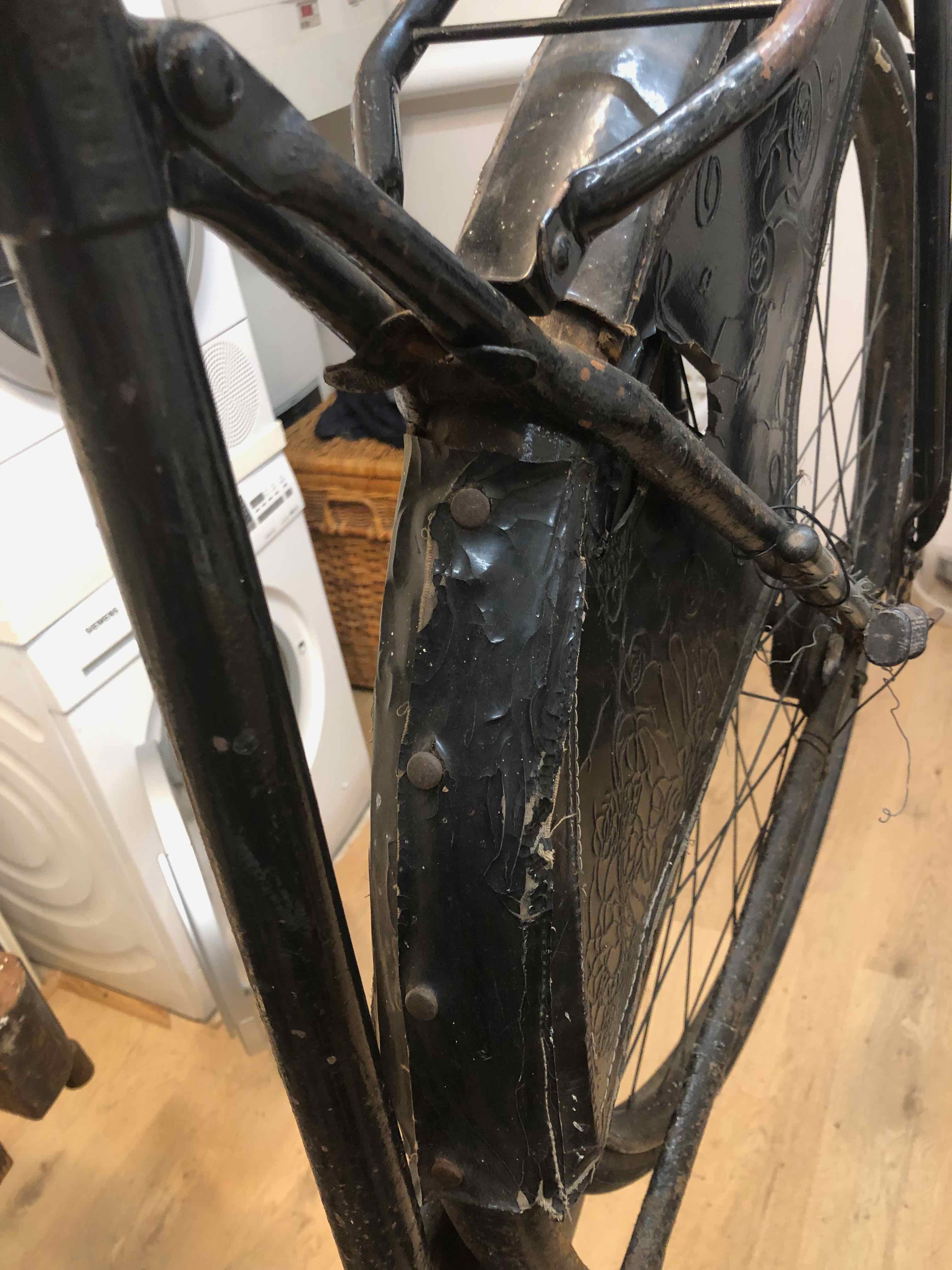

Maar er zitten nu jasbeschermers op die over het spatbord heen aan elkaar zitten, zie de foto.
Het doek is erg gaar dus ik ga het niet nu even snel losmaken.
Vanaf de (vuile) binnenkant van de spatborden te zien zijn er geen gaatjes, maar ja er zit veel drek in.

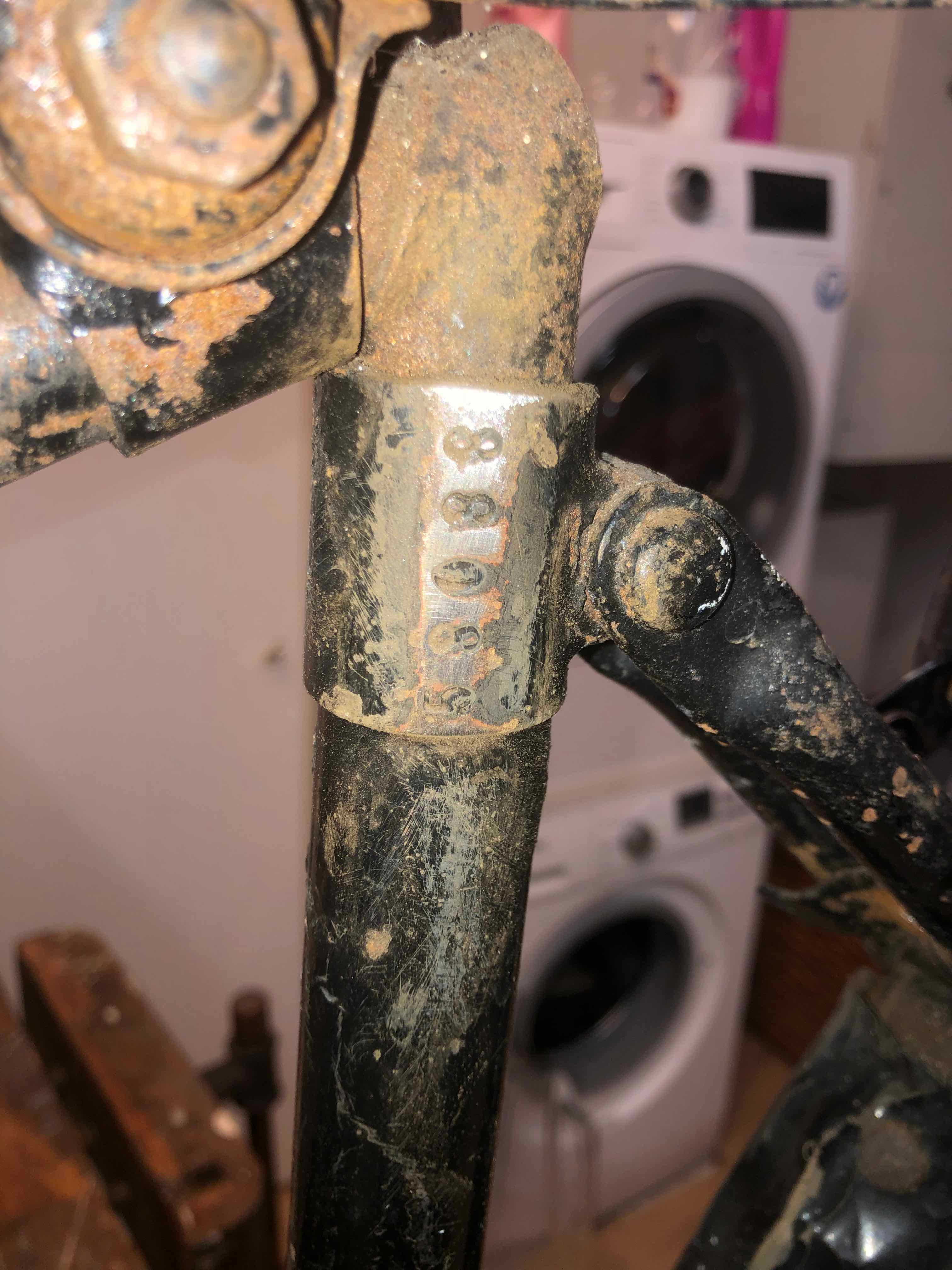

Voor zover ik kan zien is de laatste inslag van het nummer ook een 8. Zichtbaar is dus 58088.
Op de lamp staat: Bosch Rotadyn.

Hoi Jan . Ik bedoelde boven de laatste 8 . Niet naast de 8..

Ik heb er nog een schuurpapiertje langs gehaald maar ik zie echt niets.

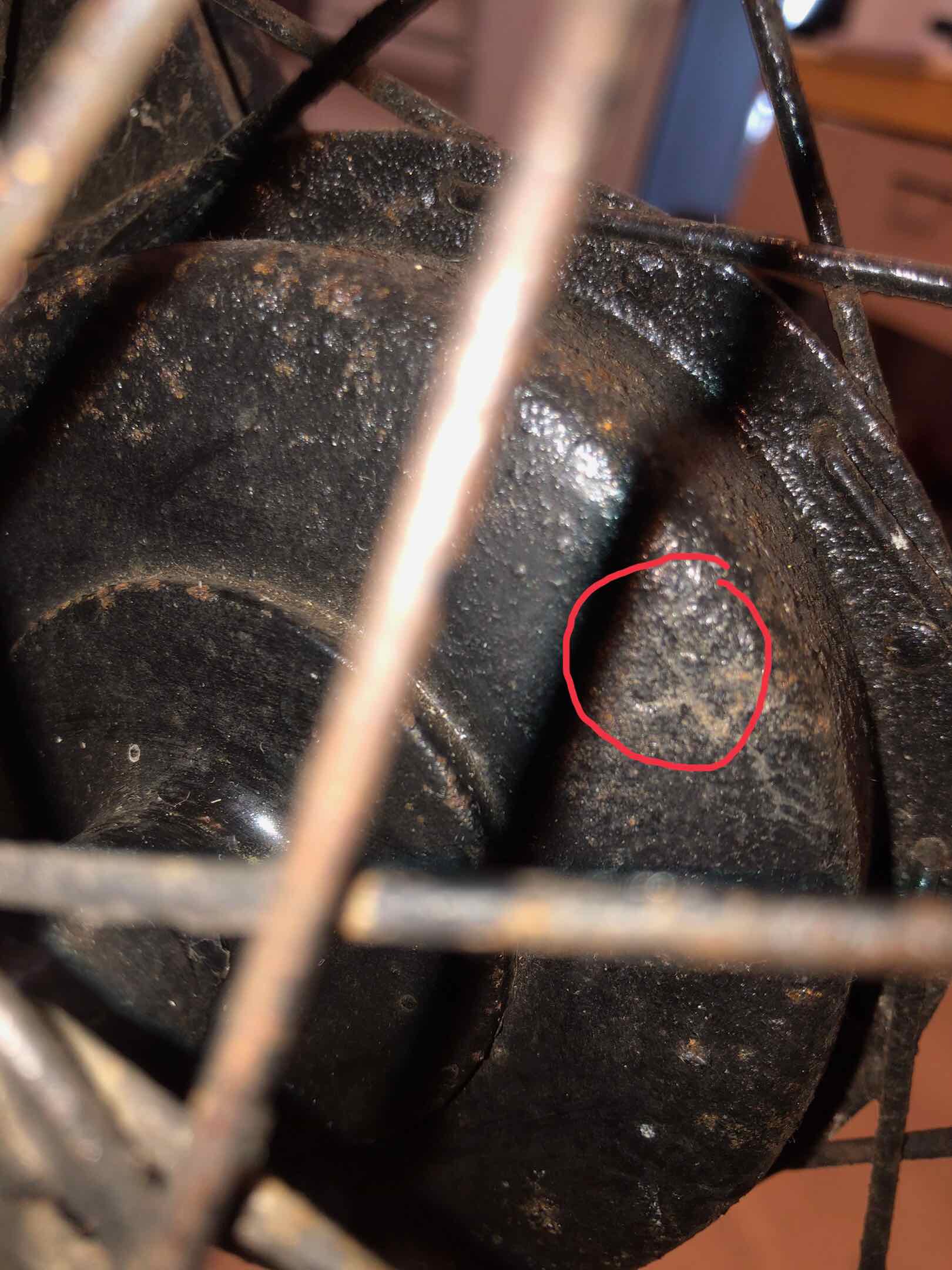

De naven met aluminium ankerplaat zijn van de jaren 30, ik meen de jaren 34, 35 36 maar kan er een jaar naast zitten. Er hoort wel iets van BF5 ofzo op de flank van de trommel te staan. Dat is dan 1935.
Framenummer even opsturen naar Herbert, van Rijwiel.net.
Spatborden lijken me beide vervangen.

Op de trommel voor denk ik een ingeslagen S te zien. Verder nog niets gevonden.

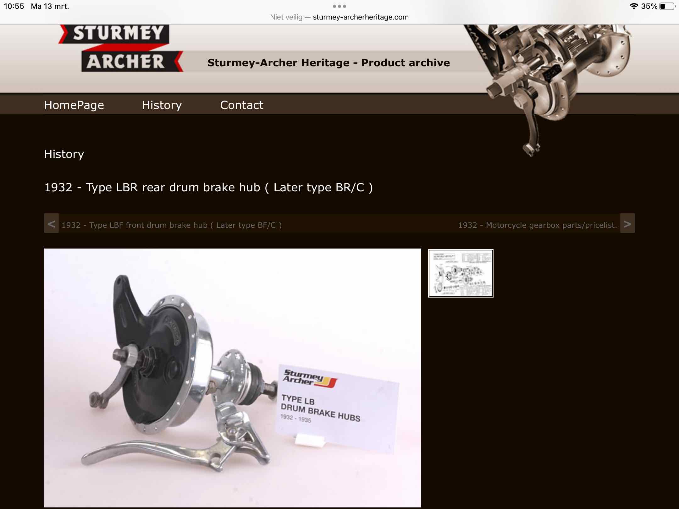

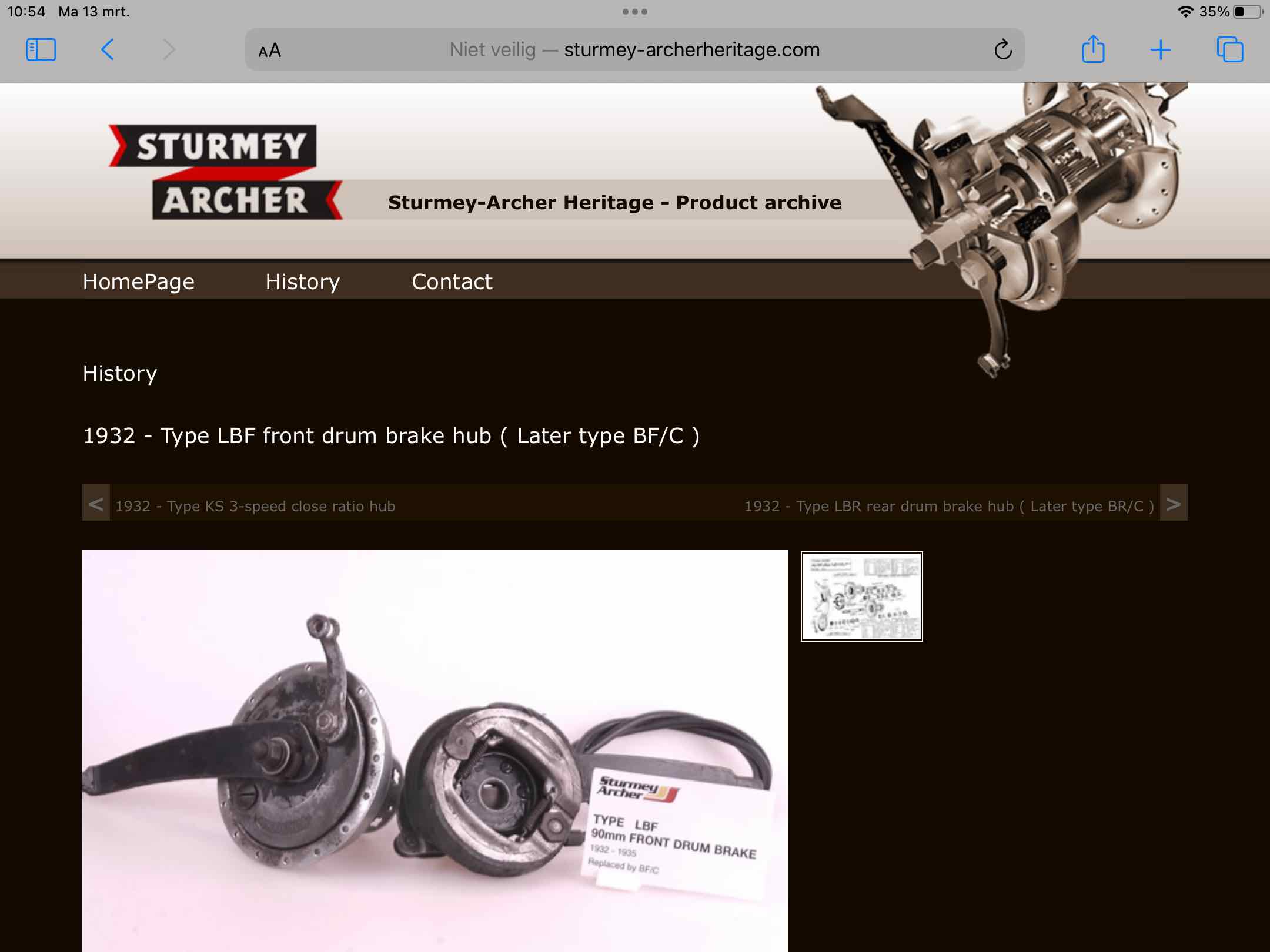

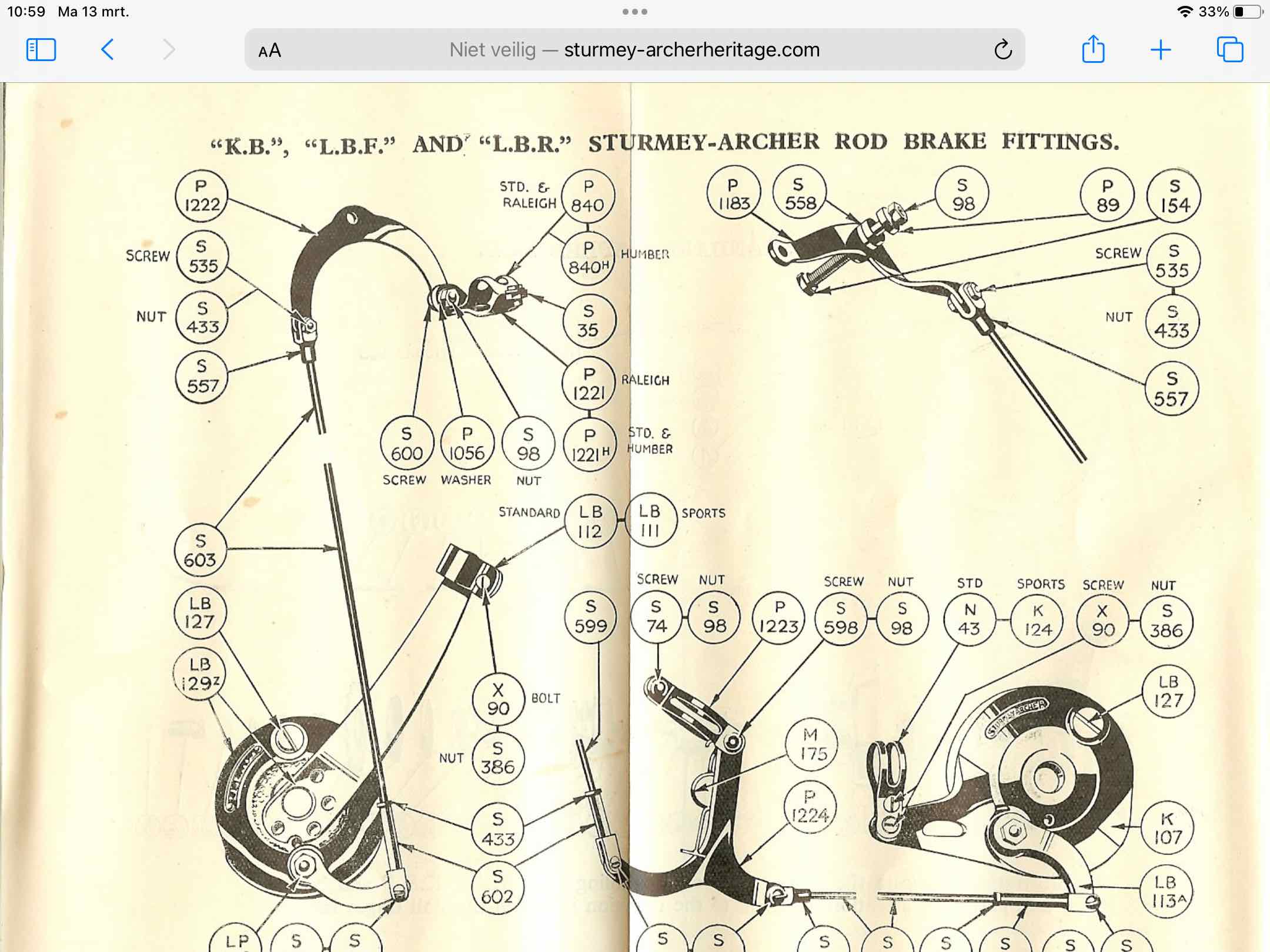

Op de site van SA gevonden.
De identieke trommelremnaven en bijbehorend stangensysteem.
Type LBF en LBR geproduceerd van 1932 tot 1935.
De tekening is uit de SA Hub cataloque van juni 1933.
