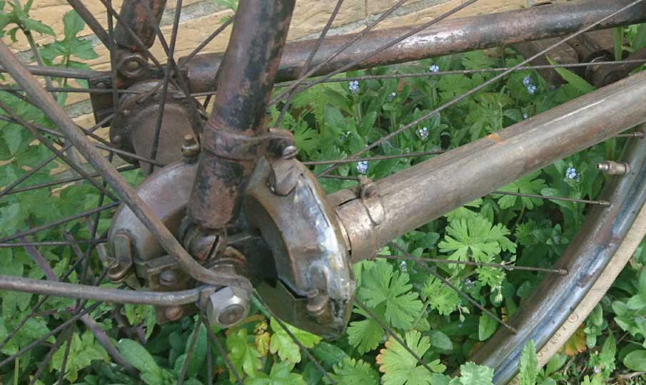

Je hebt gelijk, als je de foto flink opblaast kun je zien hoe dun het koper is. Conclusie: forceerwerk, en opgesoldeerde stripjes

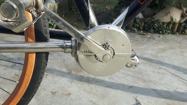

Ja inderdaad, zo mooi kan het niet gebleven zijn. Er zal iemand zijn die ze nagiet.
Ik vond nog twee voorbeelden.
Allen wel de serienummurs en MAB.
MAB?
Métropole Acatène Bicyclette????? of iemand een ander idee over deze afkorting

Tweede foto van een over de top gerestaureerde Metropole

Behoorlijk sneu.

Wellicht is er iemand in bezit van een Métropole Acatène, met in ieder geval het beschermkapje dat nabij het achterwielpignon zit.
Ik zou dat graag namaken.
En wil natuurlijk zo dicht mogelijk bij de oorspronkelijke maten blijven. Zou dan ook graag een paar maten willen weten of ter plaatse komen meten.
Ik weet dat er binnen de vereniging ook Burgers cardanfietsen zijn. Dat komt aardig in de buurt maar zijn mijn inziens niet hetzelfde.
Dus mocht me iemand aan maten kunnen helpen, graag.
Eerder merkte ik op, dat op het kapje over het kroonwiel, de letters MAB staan en meende hierin Métropole Acatène Bicyclette van te moeten maken.
Helemaal mis.
MA B staat voor
Malicet en Blin (de twee constructeurs verantwoordelijk voor de cardanaandrijving bij Métropole)
