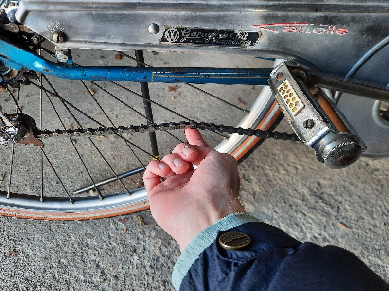

Ik heb even gevoelt aan de ketting.
En die heeft op het laatste tandwiel veel ruimte!
Op de foto druk ik tegen de ketting aan zonder dat het derailleur armpje mee beweegt.

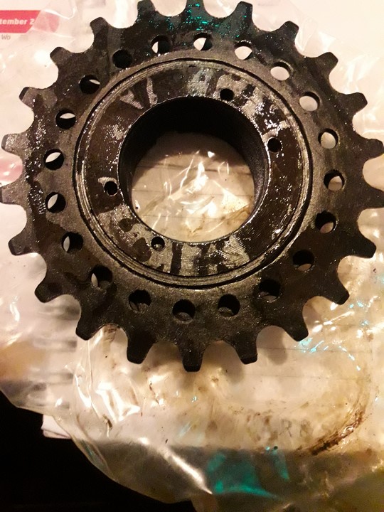

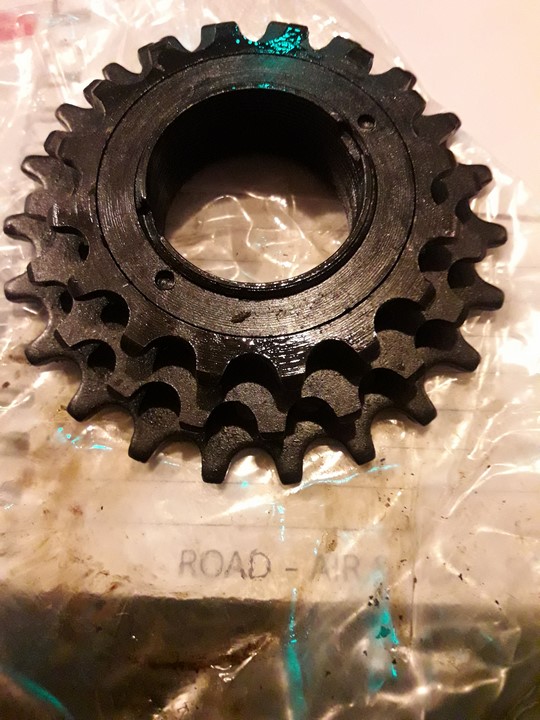

Ik heb vandaag een NOS pignon met dezelfde tandwiel verhouding via de post ontvangen van Simon (Bikestoremember)!
Deze gaan we volgende week monteren, ik houd jullie op de hoogte.

Met hulp van de plaatselijke fietsenmaker die het heel leuk vond om eraan te werken, rijd de Sport Licht weer geweldig en schakelt hij weer perfect naar alle versnellingen!
Het probleem lag bij de nieuwe ketting die iets te lang is (teveel speling bij de laatst versnelling) en de tandwielen die versleten waren.
Bij de nieuwe pignon is het kleinste tandwiel twee tanden groter, waardoor er meer kettingspanning is bij het kleinste tandwiel.
